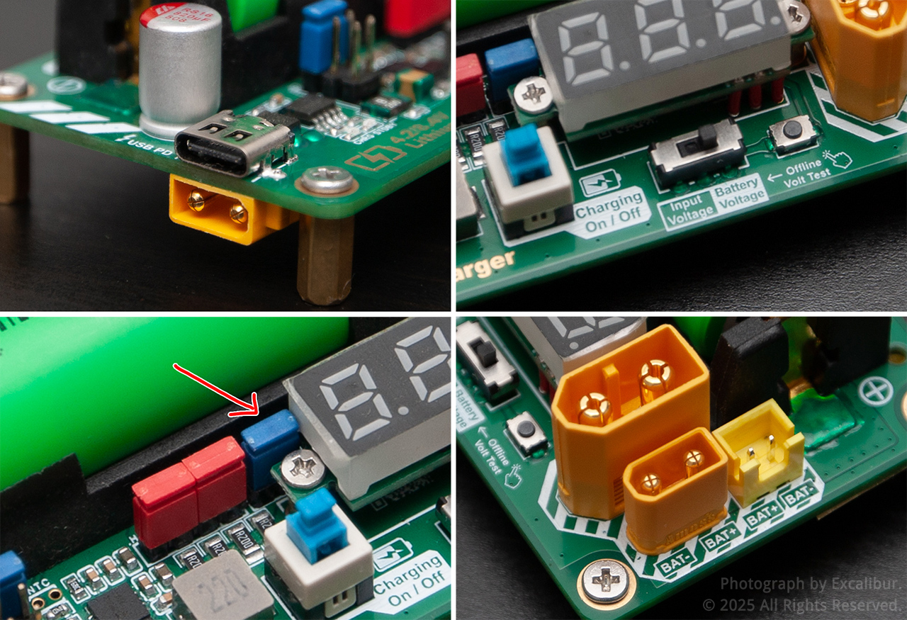

基于TP5100芯片的1S/2S三元锂电池充电器,设计特性如下:

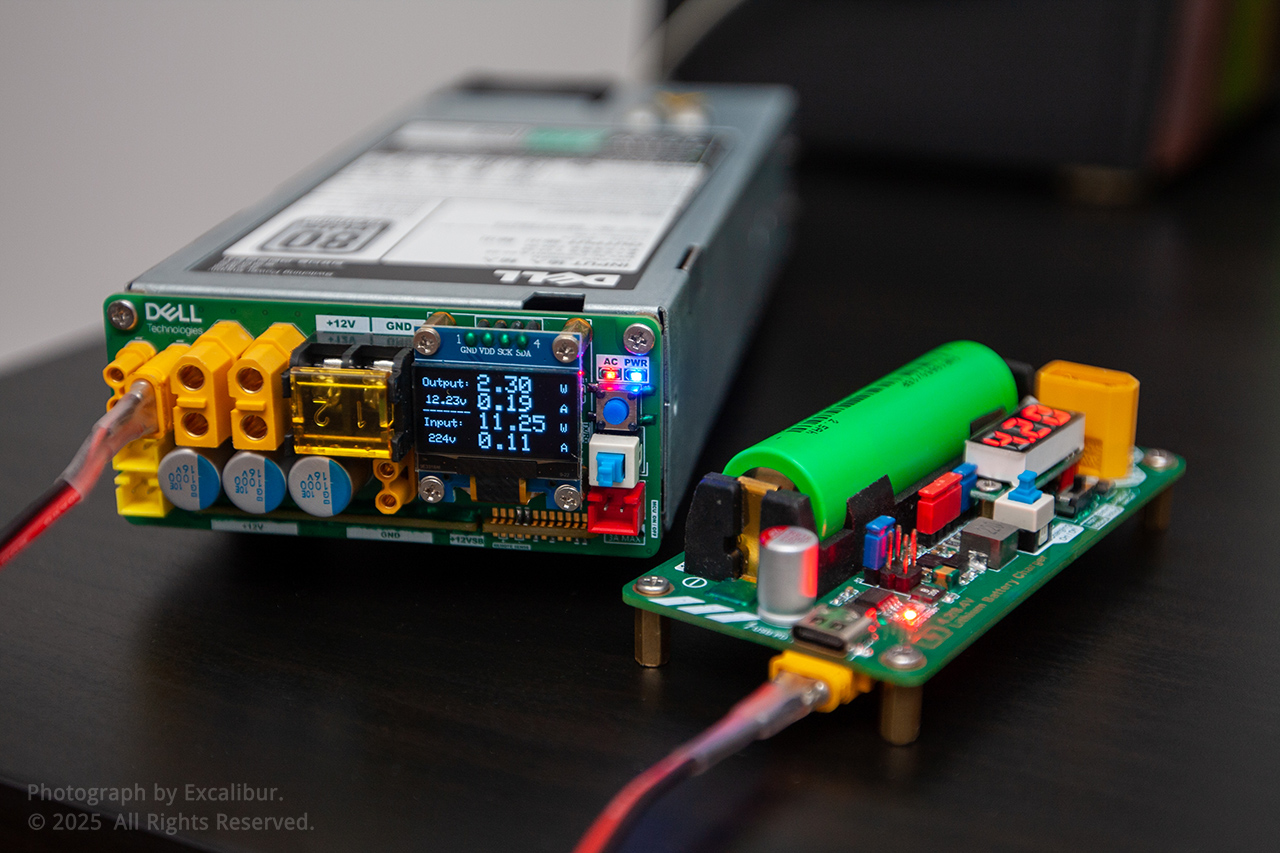

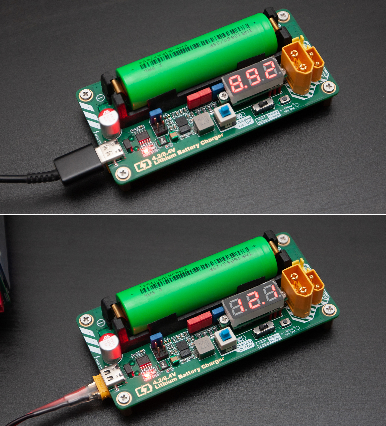

1. 供电输入电压范围5-12v,Type-C和XT30双接口供电。使用Type-C接口时,支持PD等常见快充协议(基于CH224K方案),握手电压设定为9v。
2. 可适配18650/21700单体电池,或通过XT60/XT30/XH2.54接口,为1s/2s软包电池充电。XT60/XT30/XH2.54输出口可通过跳线关断。

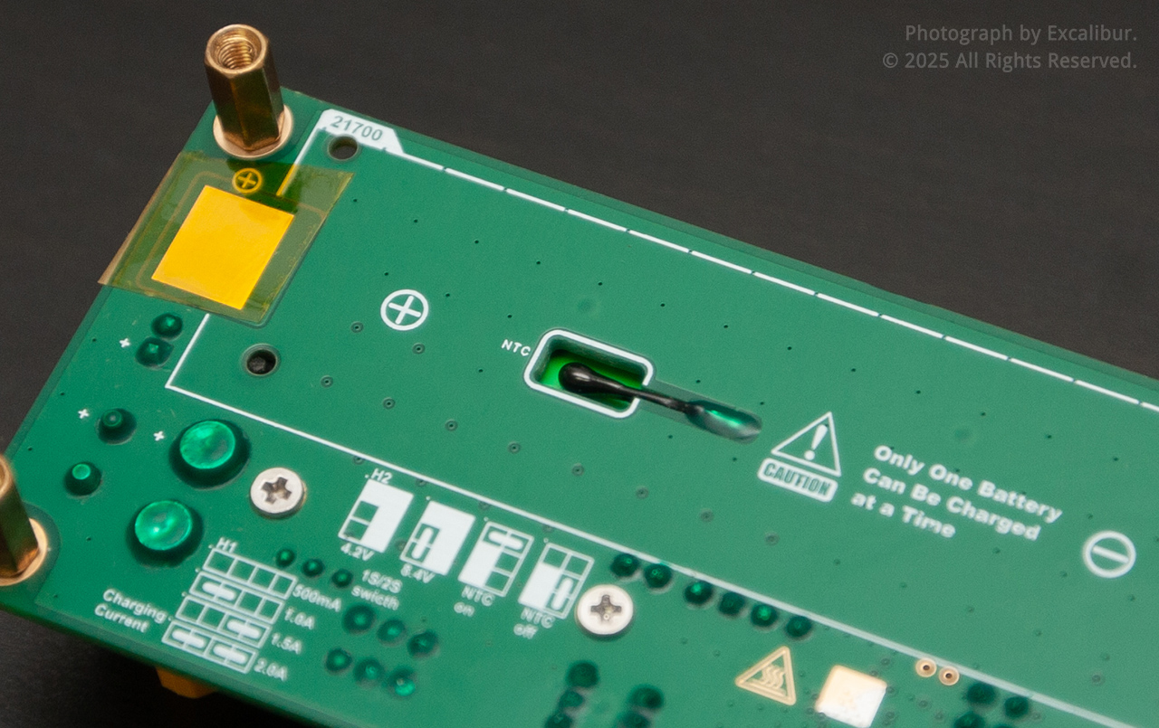

3. 最大充电电流可调,支持0.5A/1A/1.5A/2A,通过跳线设置。PCB铜箔散热设计支持2A长时间充电。
4. 具备电池过温保护功能,NTC热敏电阻探头与18650/21700电池外壳接触,或飞线与软包电池接触,设计电池充电温度范围0-45°C,也可通过跳线关闭温度保护。

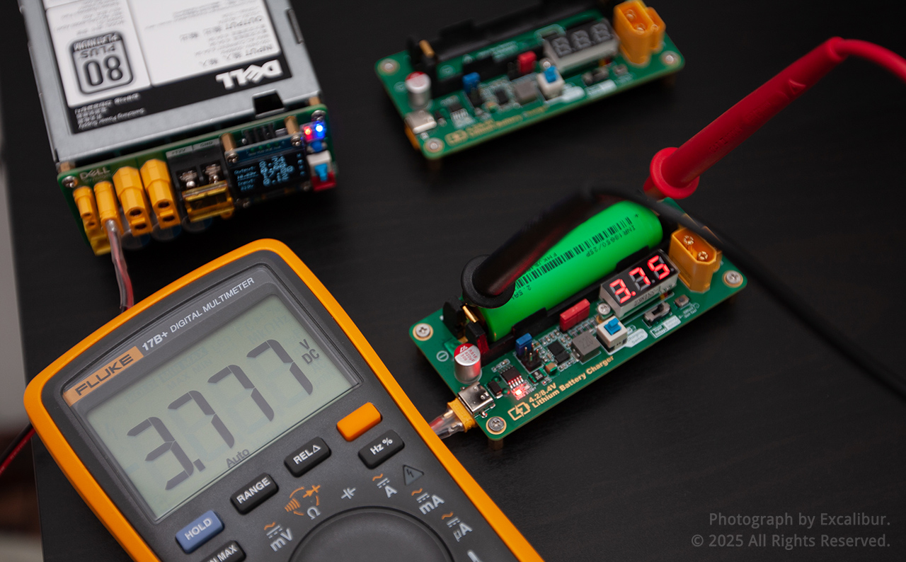

5. 电压表可实时显示电池电压/输入电压,并具备离线电压检测功能,且仅在手动检测时耗电。
6. 本项目为自用堆料版本,性能第一,功能第二,成本第三。输入端设计有TVS和自恢复保险丝,以强化保护。TP5100外围电路在遵循手册设计规范的前提下,放大冗余,并利用四层板布线优势,进一步优化电气和散热性能。

1. 由于TP5100不支持升压,故为2s电池充电时,输入电压需大于9v。
2. 同一时间内,只可使用一种接口连接电池充电。

4. 21700电池槽设计在PCB背面安装,如未安装,请注意对正极焊盘作绝缘覆盖,避免意外短路。

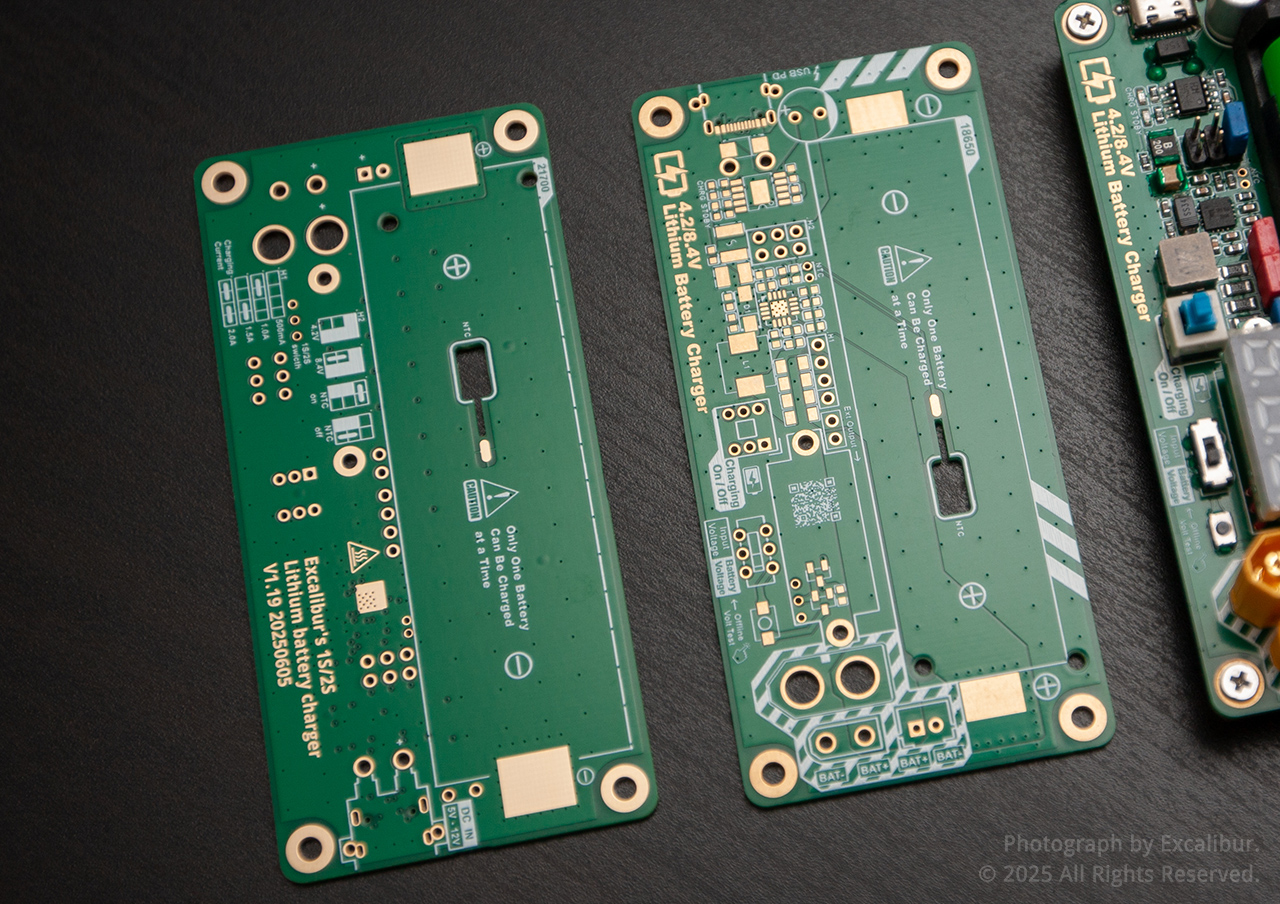

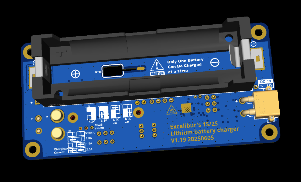

PCB全貌,4层板设计,免费打样工艺友好。因优先考虑电气性能,贴片元件布局偏紧凑,对焊接技术有一定要求。

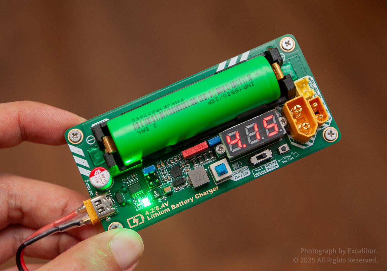

市售0.28寸三线电压表,良莠不齐,测量精度不太行,手动校准后效果也不理想。尽管如此,还是比分段式电量指示灯更精确。
使用Type-C快充头供电时,经由PD协议,输入电压会协商至9V。但为了兼顾XT30接口的最大12V输入电压,TVS被迫选型为P4SMA15A。如果只用Type-C作为供电输入,TVS可以选用SMAJ10A,保护效果更佳。
