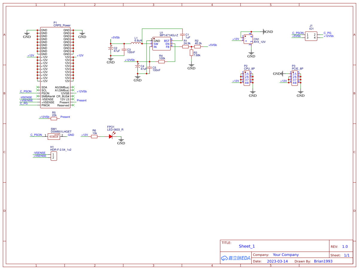

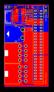

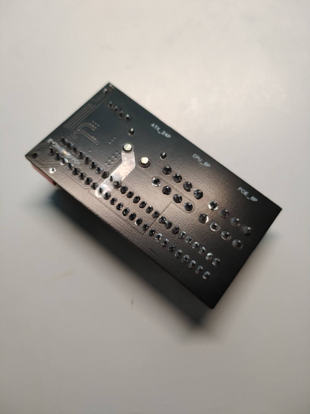

迷上了CRPS的身子(性价比和体积),设计了这一款转换板。增加了+12VSB转+5VSB的功能,减少了24Pin直插模块上原件的数量并直接采用CRPS的PSON和PG信号。
接口方面根据个人需求用了一个XT60和两个5557-8Pin,方便直接使用模组线。部分区域做了增强导电的处理,那个铜条是自己用锯子锯的,太难了
