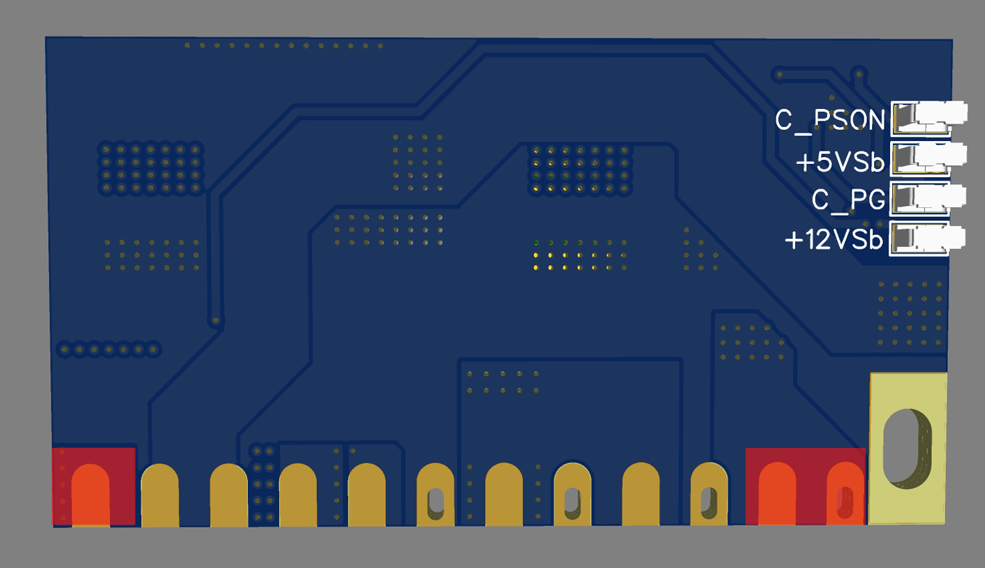

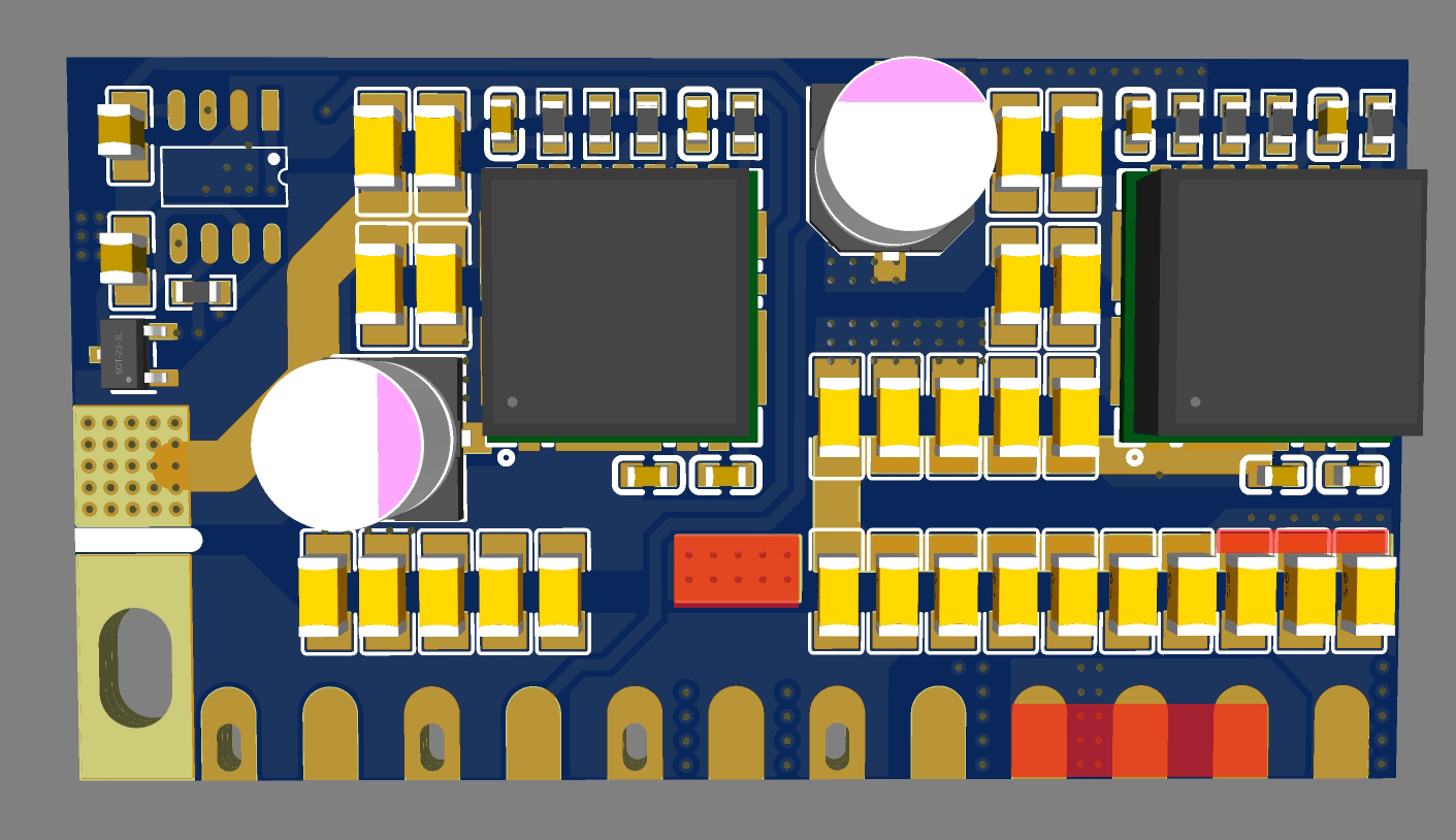

着迷于crps电源的体积和性价比,想着做一款crps-atx模块。技术有限,最后在体积和易用(还有颜值)的角度选用了nae12s20c作为降压模块,输出20A。虽然用起来很烫,但散热良好的情况下相信没有问题(确信)。
本人纯小白,之前采用过其它降压芯片搭配外围电路,但繁多的原件对我是一个考验,常常以失败告终。在追求极限体积的情况下选用了nae12s20作为降压模块。重新照着官网提供的说明手册(5v输出电容居然丧心病狂的需要15个22uf的电容!!!),手搓出这样的一个模块。由于其他没有时间,暂时没有打样实机上验证。
此模块需要搭配我自己弄的crps转接板使用。
nae12s20这个模块是真的烫,日常使用的时候做好散热很是重要。pcb设计背部无元件和凸起,建议贴一个50mmX25mm的散热片,最好有风扇直吹辅助散热
下图红色部分(5V和3.3)建议跳线或者外部焊接铜板,以满足大电流需要↓
(PS:纯小白,本职设计师,布线啥的都是自己主观操作,测试仪器就一个万用表,完全不了解电气原理,瞎弄着玩,能用就ok了,不足之处望大家指出)
