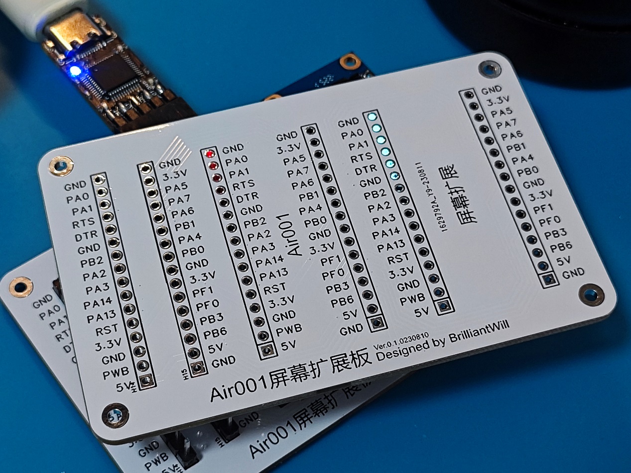

此PCB用于在合宙Air001开发板使用排针向下的焊接方式时,能够更加方便的连接合宙的Air10x系列屏幕扩展板,并在左侧引出所有引脚,方便接线使用。
PCB无直角走线,电源线路加粗至0.762mm(30mil),PCB尺寸为84mm*55mm,可免费打样。
本工程可能有许多不完善的地方,望大家海涵。大家也可提出自己的宝贵建议,谢谢大家。
目前已知问题:
Air001和屏幕排母针脚间距应为17.8mm,目前PCB图中为17.5mm。经实物测试(17.5mm时)可正常使用(此问题将在本人有空余时间时修改,大家也可先自行修改)。
图1 PCB实物图

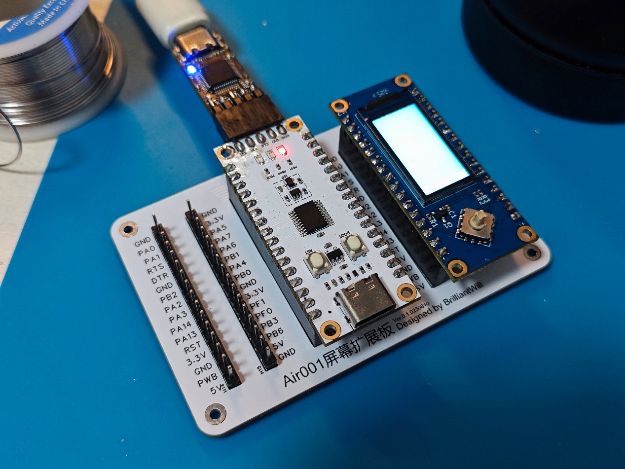

使用方式:
Air001接插方向为烧录口向上,屏幕接插方向为按键在下。
图2 使用效果图
