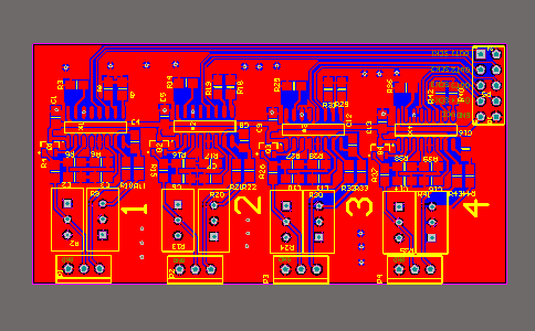

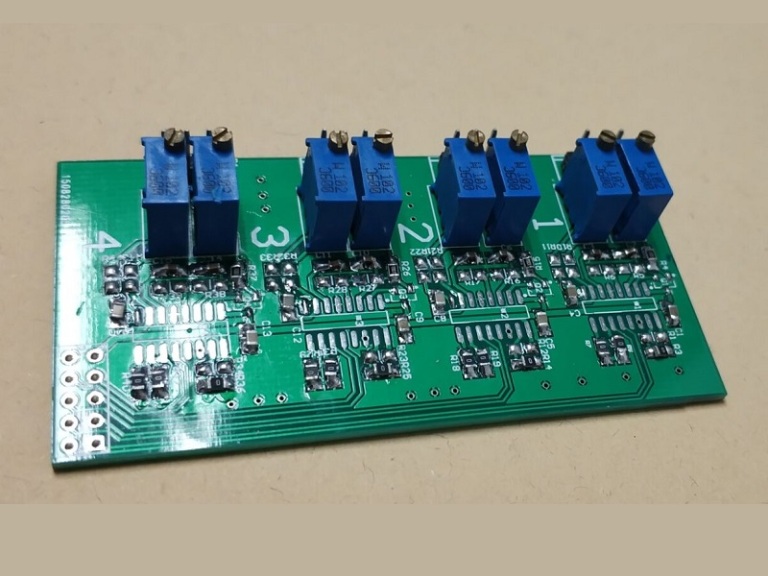

该设计是基于HX711芯片的四路压力测量电路。测量原理,传感器上贴有应变片,应变片加入全桥电路,有hx711测量出其电阻的变化,转化为压力大小。PCB板中的三极管封装有问题,能勉强焊上。
电路 PCB截图:
