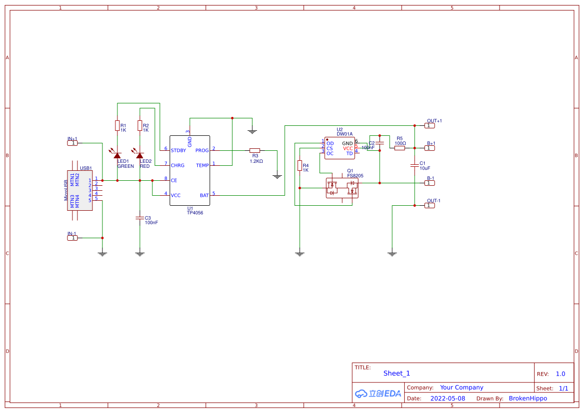

使用TP4056系IC和DW01A的恒流/恒压 (CC/CV) 带保护充放电模块。
低于2.4V触发过放断电保护,充到3.0V 以上解除保护,电流超过3A触发短路保护。
电压低于2.9V时会使用130mA的涓流充电电流对电池修复。

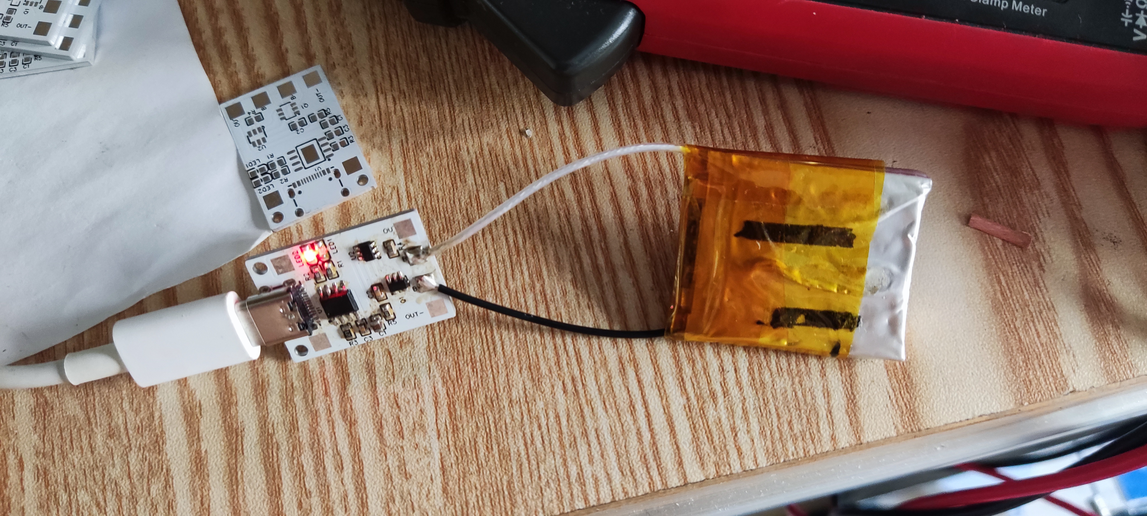

(洗板水用光了,残留助焊剂有点多所以图片中看起来板子有点黄。)

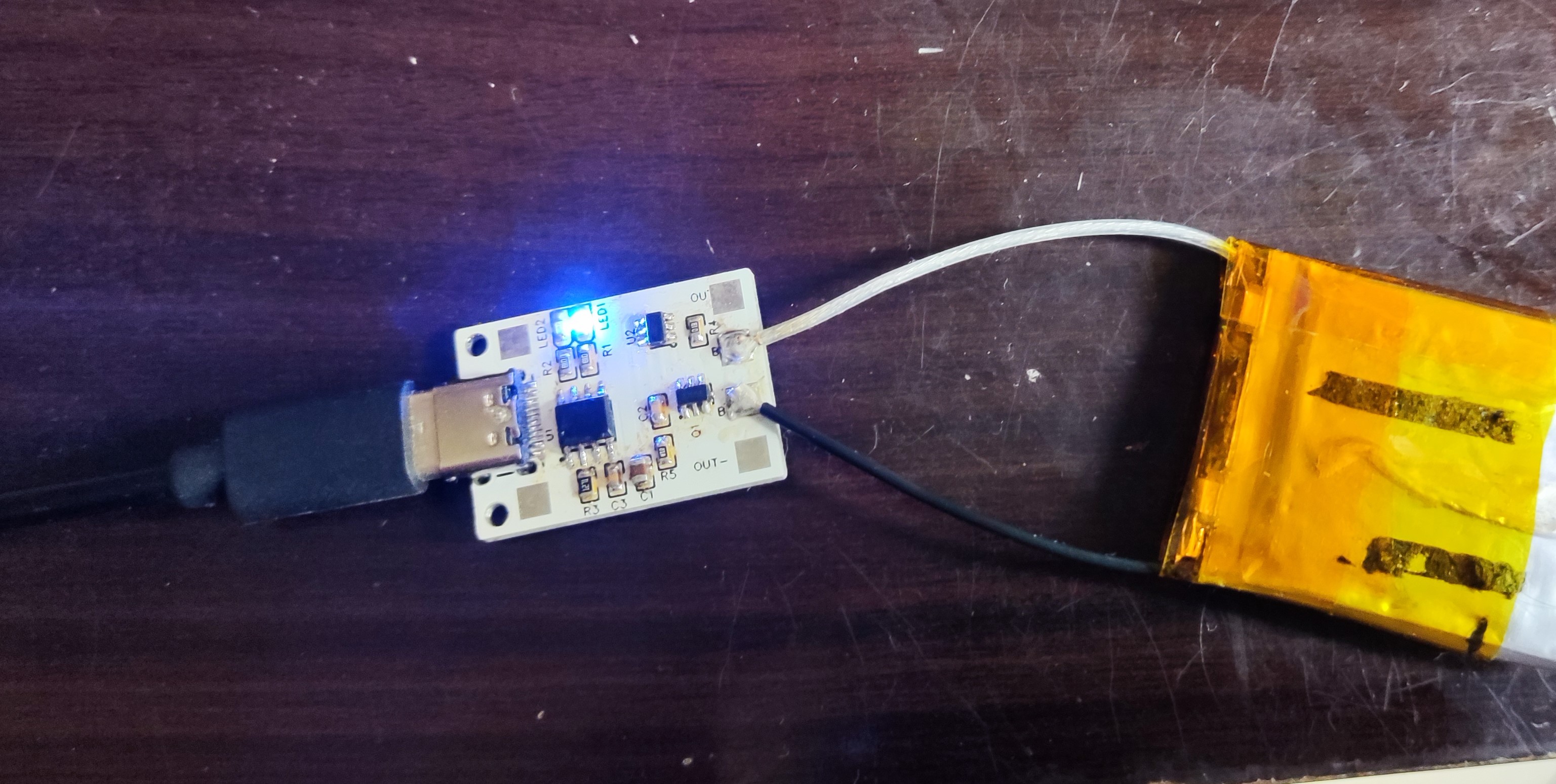

充电时红灯亮,充满电蓝等量。
3.7V充开始充电电电流约1A。
本项目电容电阻均为0603封装,易于手工贴片。若使用SMT贴片可兼容0805封装
图片中R3由于本人没有0603封装的1.2K电阻,因此使用0805封装1.27K代替。
B+,B-两端接3.7V三元锂电。OUT+,OUT-两端可接放电端。

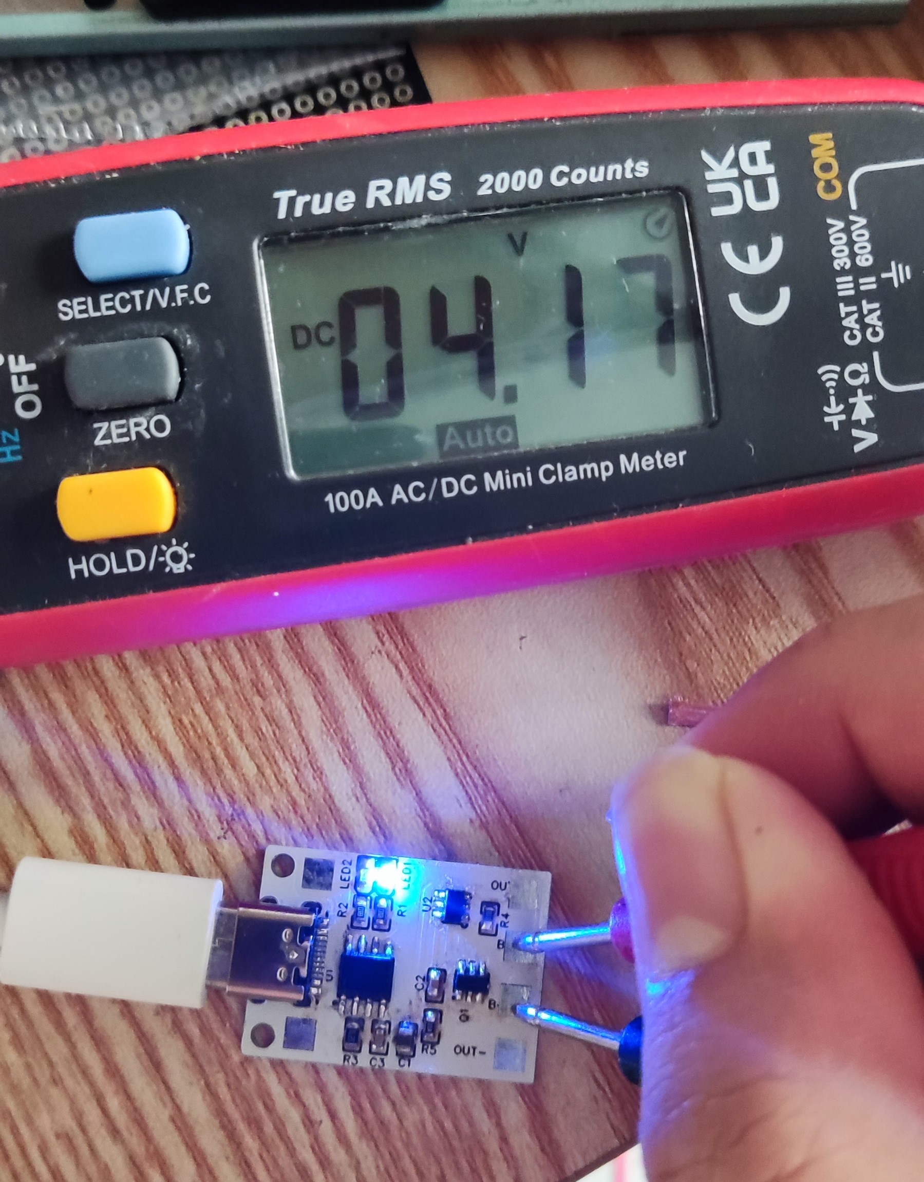

本项目空载可以输出4.18V左右电压,可以直接用于其他电路或改手机直接供电。
