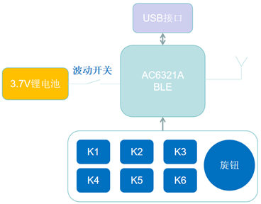

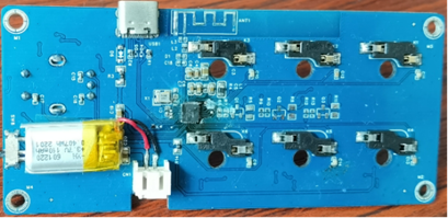

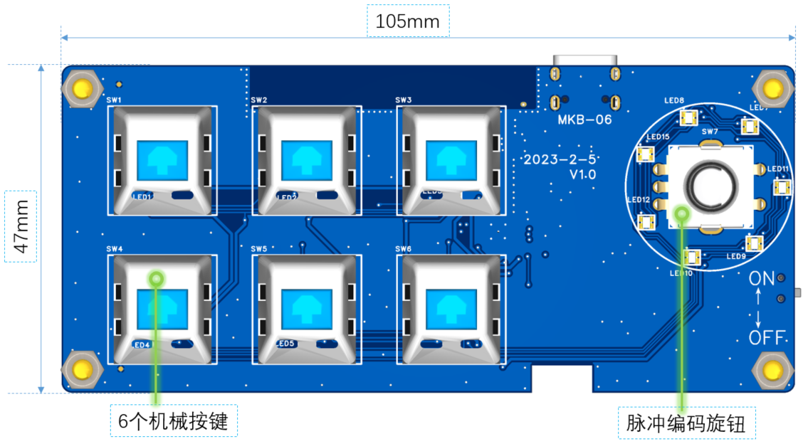

1. 宏键盘实体,由6个按键,一个脉冲编码旋钮,和USB接口等组成
                                                                 硬件框图
                             实物和3D预览

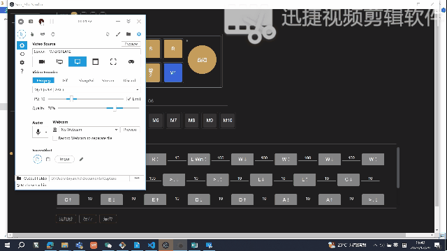

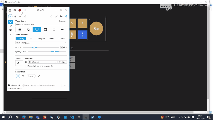

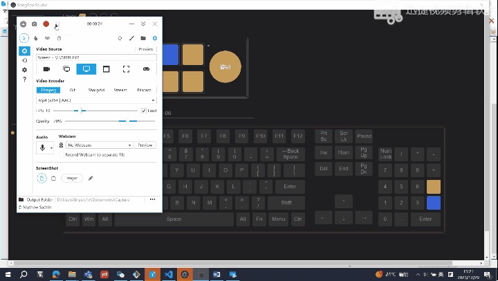

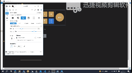

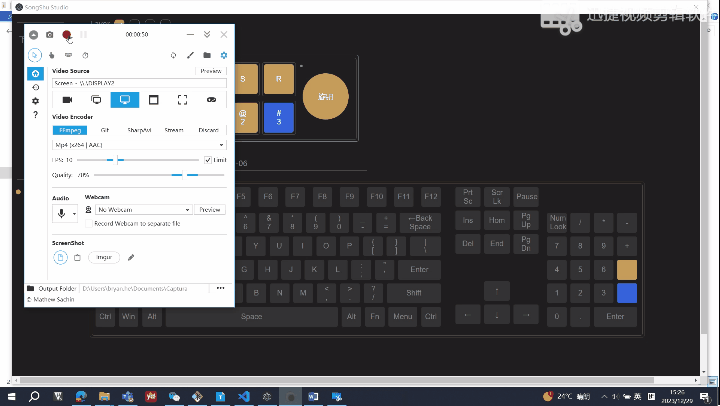

2. 上位机配置工具,此工具通过USB HID与宏键盘实体进行配置信息的交互;上位机使用Electron软件框架进行开发,主要考虑跨平台。
                       PC端上位机预览
3. 低功耗蓝牙软件,本设计使用的控制器是国产蓝牙芯片AC6321A实现按键的扫描和按键事件有线/无线BLE的传输。

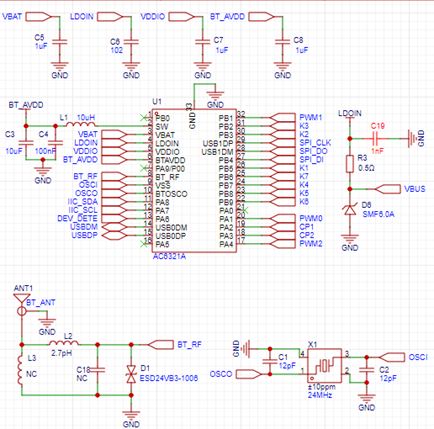

04硬件介绍”

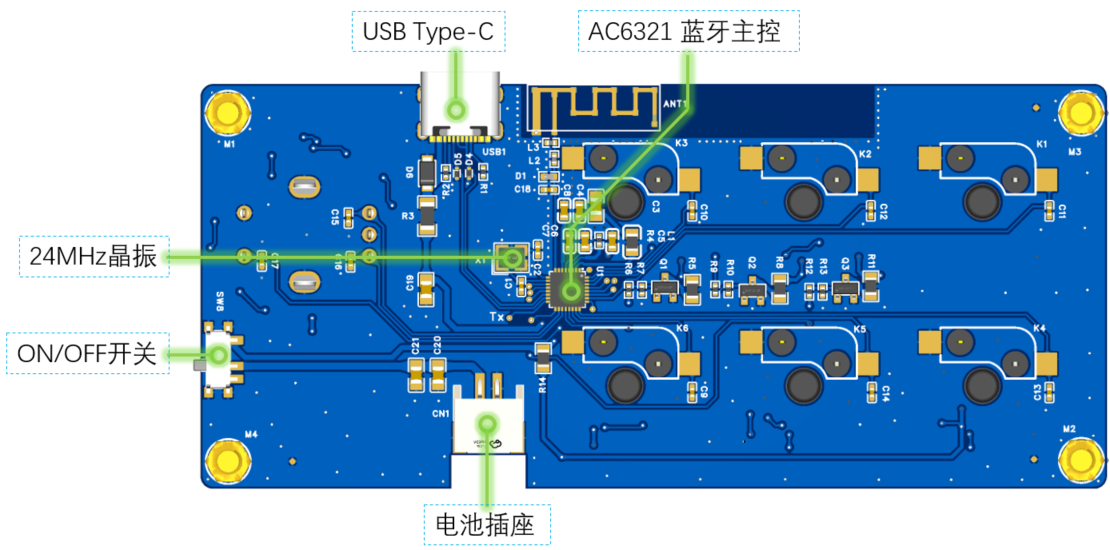

  1.板子资源、尺寸标注图

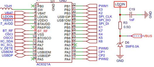

 2. 主控芯片AC6321A
AC6321A是杰里的一款蓝牙芯片V5.3+BR+EDR+BLE specification,杰里在gitee上有开源,大家可 到gitee上做进一步的详细了解,gitee上有SDK、
相关开发文档和开发环境。部分原理图如下:
                                                                                 主控芯片原理图
RF电路,根据实际的电路和结构布局,这些RF电路上的电容与电感 需做调整,这部分电路影响RF的接收灵敏度,和发射效率。

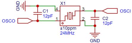

时钟电路,为芯片提供24Mhz的时钟信号,两个负载电容容值需根据晶振数据手册选定,本设计选定为12pF,晶振误差范围±10ppm
电池电路比较简单,由一个2.0MM的2pin插座和一个波动开关组成

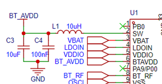

芯片1.3V核心电源电路,这部分由一颗10uH的功率电感、两个滤波电容和芯片内部的DC-to-DC电源组成。
电池充电电路,本设计使用芯片内部的电池充电管理LDO对电池进行 充电管理,可提供4.2V,最大200mA充电电流。

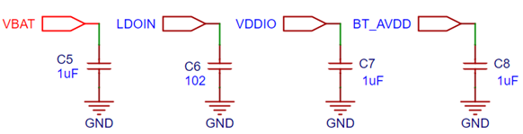

电源滤波电路

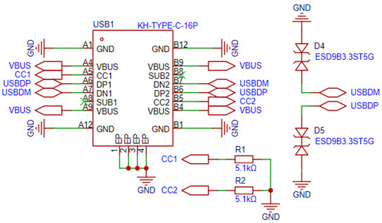

3. USB接口电路
由TYPE-C接口和两个CC口对地的5.1k下来电阻组成。至于为啥是5.1k的电阻而不是其他阻值的电阻,可以查看 USB中文网关于
type-c部分的详细解释说明

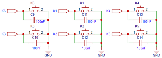

 4. 按键电路
由6个按键和滤波电容组成

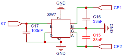

 5. 脉冲编码旋钮电路
由1个脉冲编码旋钮和滤波电容组成,这里需要注意的是C16,C15这两个电容的容值需根据不同厂家的编码器旋钮要做适当调整,
不然在旋转时没法很好的滤除干扰噪声。如果选择容值太大,会影响信号的上升沿时间;太小对旋钮的抖动很难滤除。

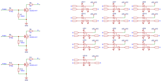

 6. LED电路
本设计计划使用3个PWM驱动普通的RGB led灯。但是后期个人感觉效果不是很好,这部分也就没有使用。

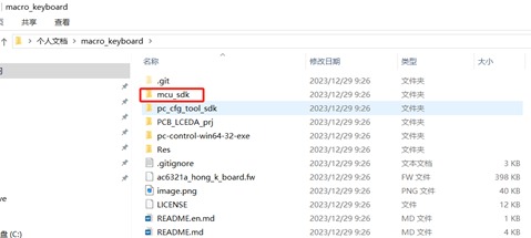

05 主控器蓝牙软件部分介绍”

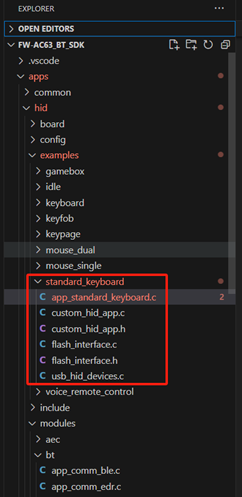

下图红色框中的文件夹中包含了主控制器蓝牙软件源代码和相关文档
    文件目录

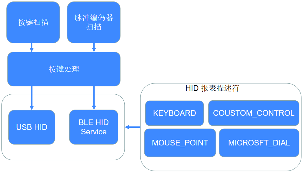

1. 软件框架简介
       主控蓝牙软件分为按键扫描、脉冲编码器扫描、按键处理、和USB HID、BLE HID和HID报告描述符等几部分实现。如下是软件模块框图。
软件模块框图
涉及的源代码主要包含如下红框中的文件。
代码文件结构

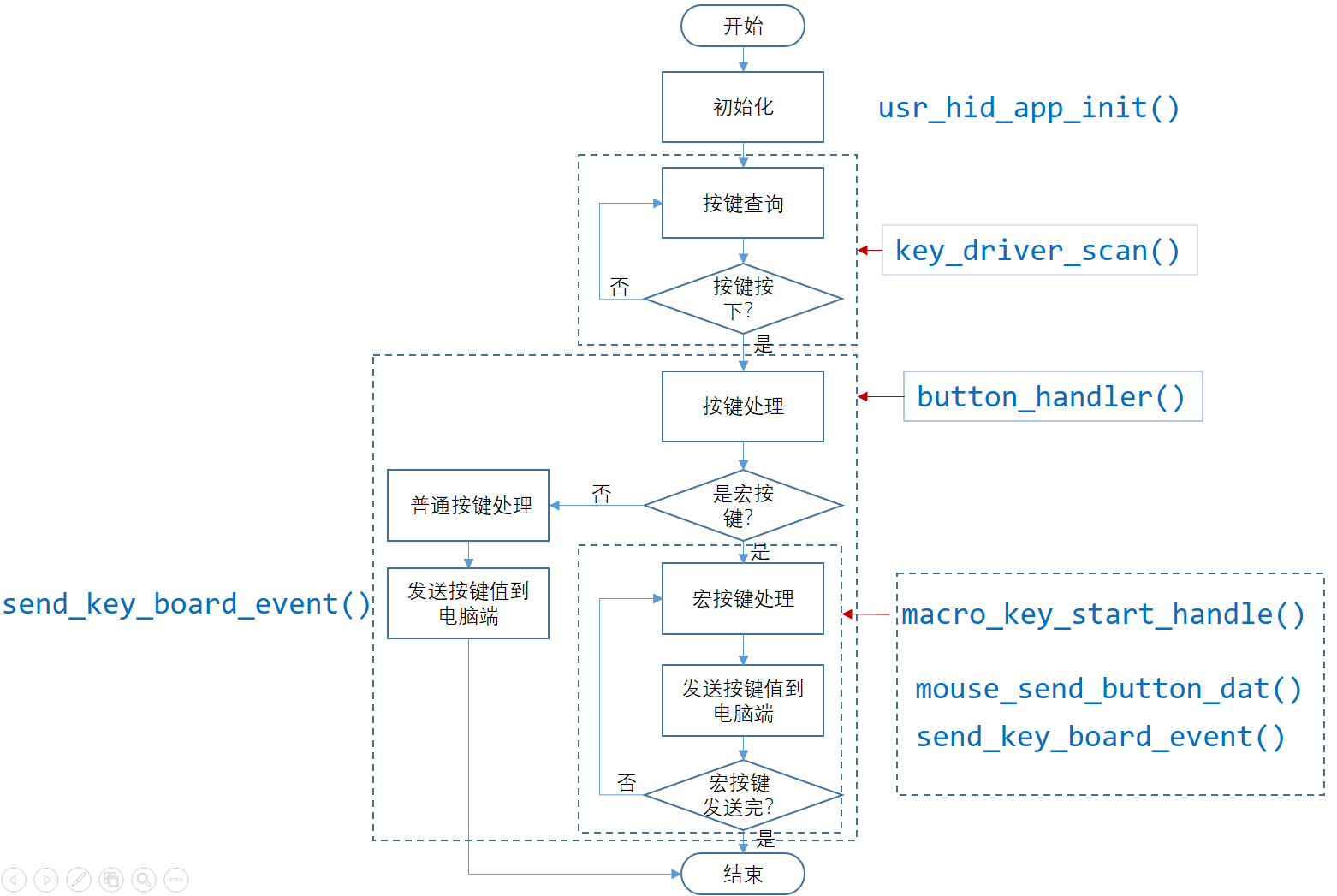

     按键部分软件处理流程图(点击图片可以看大图
按键处理流程图
2.HID报告描述符
USB和BLE共用一个HID设备的报告描述符,分为4部分,如下:
KEYBOARD:用于键盘事件的上报。
COUSTOM_CONTROL: 用于与上位机进行数据通信。
MOUSE_POINT: 用于鼠标事件的上报。
MICROSFT_DIAL: 用于微软Surface-Dial控件事件的上报。
如下部分是具体的报表描述符,C代码数组,可在源码中搜索。

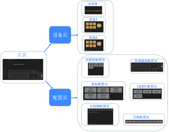

06 PC端上位机软件介绍”
1.软件UI结构简介
  PC端上位机的软件UI由两部分组成,分别是设备页配置页设备页面根据产品系列又可以分成很多设备页面;配置页由6个页
面组成,如下图所示。如下的页面通过单选按钮进行选择。
软件UI框架图
2.软件使用说明
              • 普通按键配置
              • 多媒体按键配置
              • 鼠标按键配置
              • 宏按键配置
              • 其他功能配置
              • Surface-Dial配置
              • 打开某个网站配置
原理是“win”+“R”键打开运行界面,延迟200MS后输入“www.lceda.cn”后回车键入浏览器页面。注意:输入法需在英文输入模式
才可行。

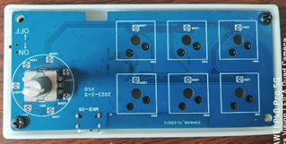

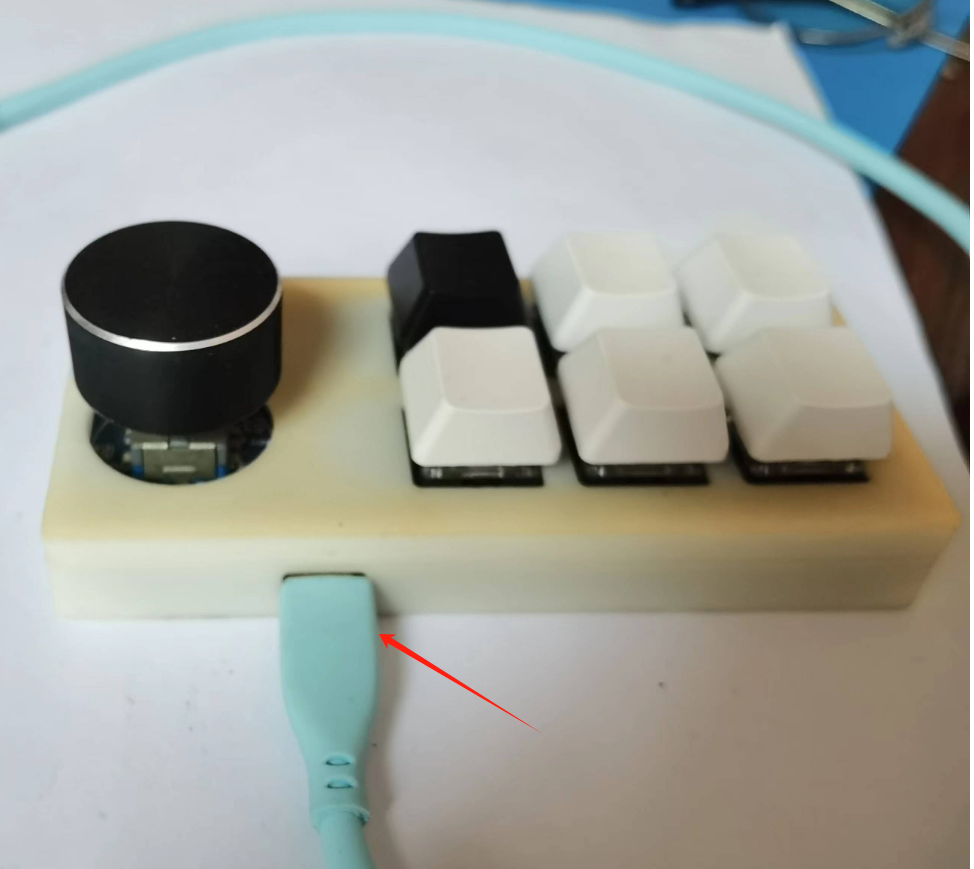

07 硬件实物展示”
1.下面是按键,外壳,PCBA,以及成品的展示
08 其他附件”

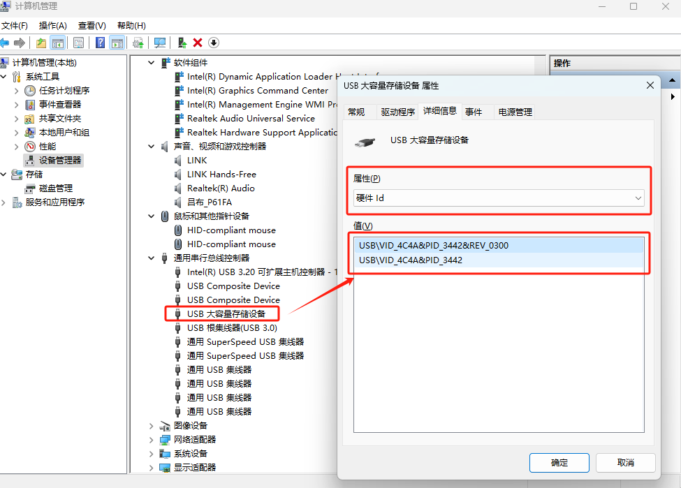

1.  按如下方式接好USB线到板子,如果芯片是空片,这里就不需要杰里的强制升级的开发工具了,这里我们只需准备一条如下图的USB数据线就可以;
后面更新程序时就不用数据线了(因为本项目的源码是打开了OTA功能的),我们可以通过杰里的OTA升级小程序更新软件,(可以在微信端搜索
“杰里OTA”)。
                                点击图片看大图
接上USB线到电脑后,电脑端“设备管理器”中应该可以看到如下的USB设备
                                        点击图片看大图

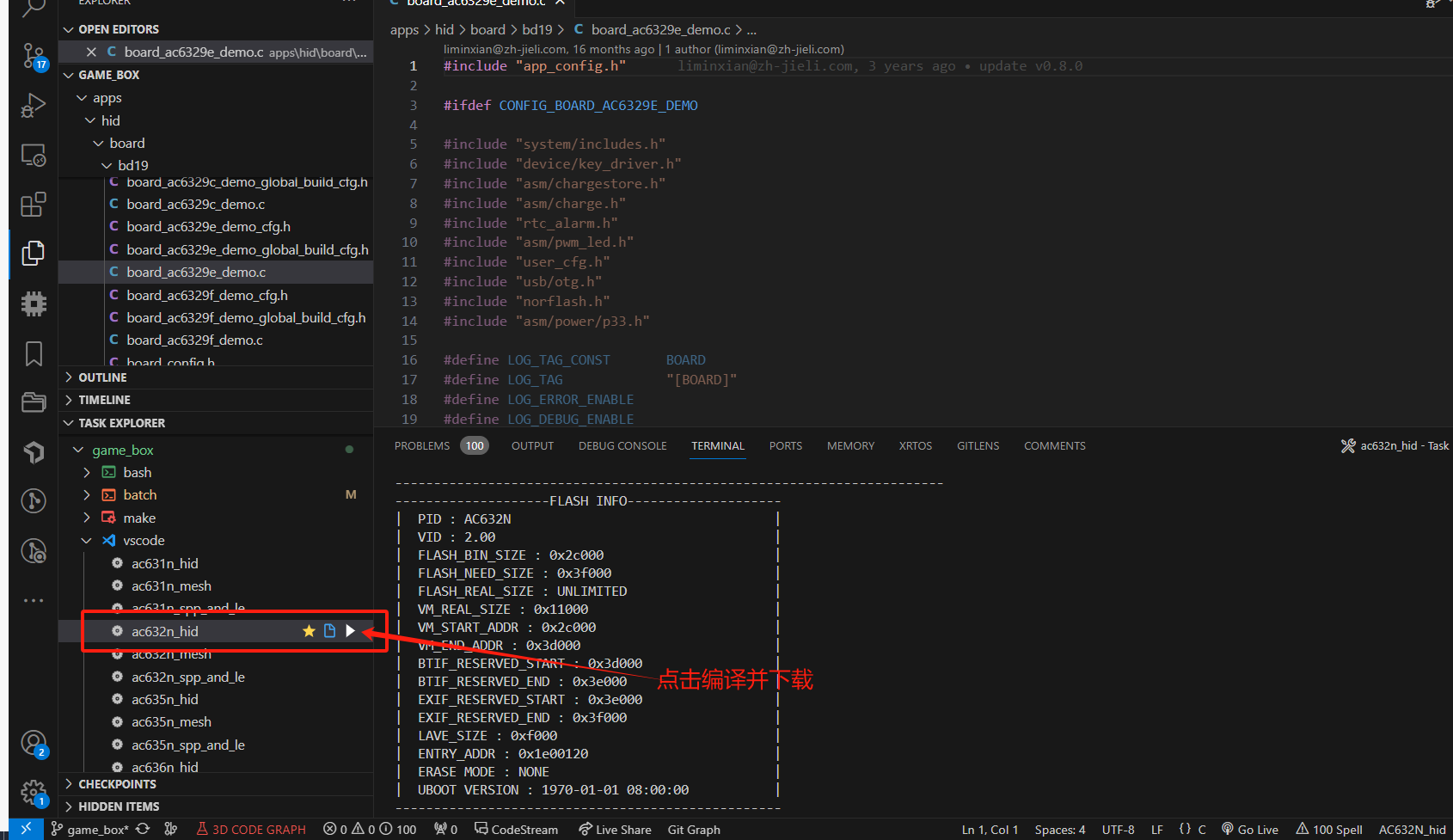

2.  用VS CODE打开SDK源代码,按如下图操作,编译并下载程序(如果你的VS CODE没有安装Task Explorer插件的话自己需按装一下)。

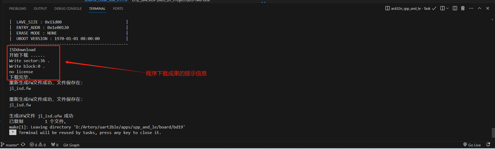

你最终应该会看到类似如下的提示信息,说明程序下载完成。
