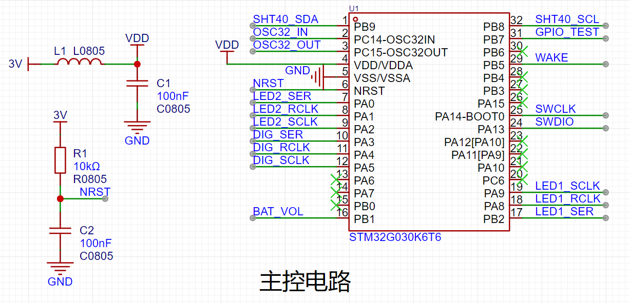

  • 主控模块
该设计以STM32G030K6T6为主控芯片,该芯片包括两个I2C总线接口、两个USART、一个I2S接口和两个SPI接口,很好的满足设计需求。

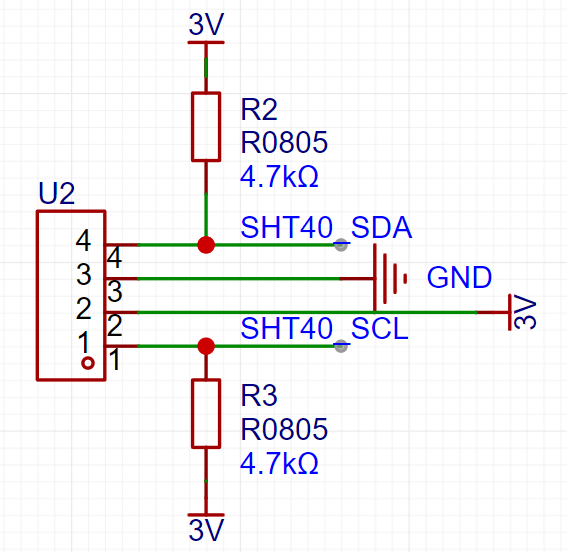

  • 温湿度传感器模块
盛思锐SHT40温湿度传感器模块具有体积小,精度高等优点,因此采用该传感器进行温湿度检测。SHT40使用I2C接口进行通信,SDA和SCL分别连接到主控上的SHT40_SDA和SHT40_SCL引脚。R2和R3是4.7kΩ的上拉电阻,确保这些线在空闲状态时保持高电平。

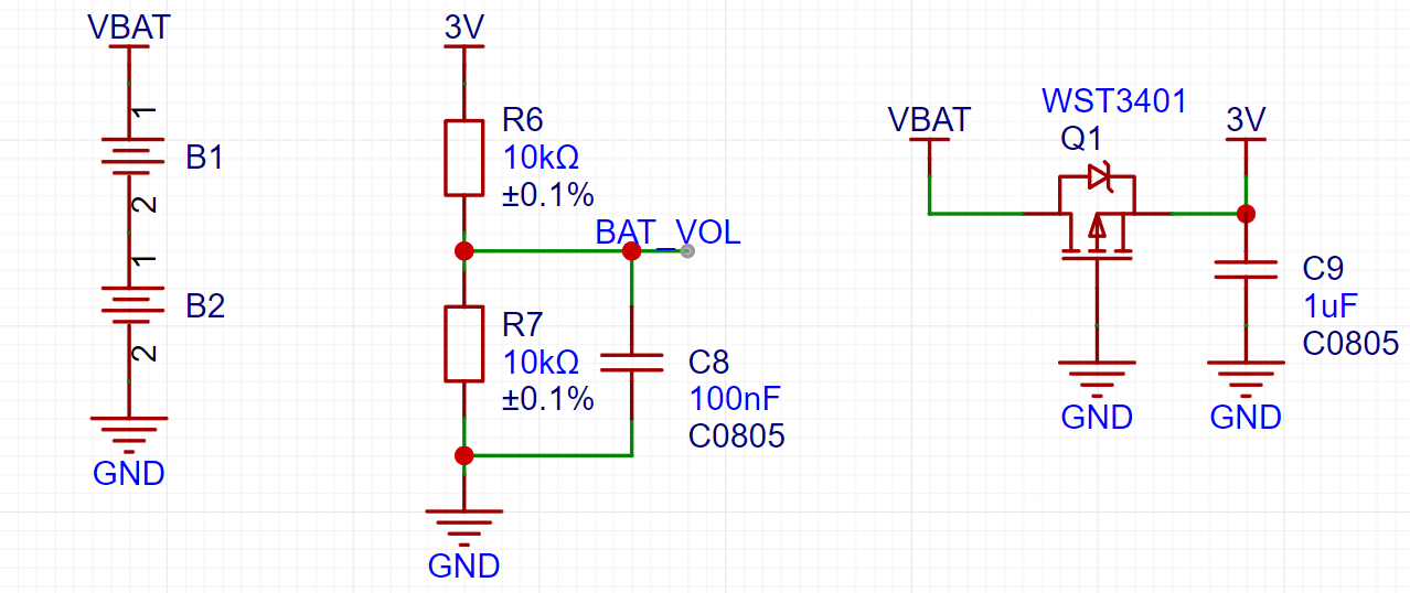

  • 电源模块
利用两节5号电池提供电源,同时通过分压器获得稳定的BAT_VOL信号;P沟道MOS管实现电池反接保护,确保电路不会因电池反接而损坏。
