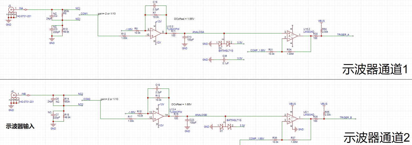

信号输入:
  • 两路模拟信号输入通道
  • 输入信号范围:-15v~+15v
  • 通过电阻串联分压实现1MΩ的输入阻抗,继电器开关电路选择信号直连/缩小20倍
  • 因为STM32H750内部VREF采用3.3V供电,故ADC采集范围范围为0~3.3v,模拟输入电压范围为-15v~15v,所以需要将信号缩小至少30/3.3 (约为9倍) 再加上3.3/2=1.65v的正向偏移量即可进行完整信号的采集。这里就将信号缩小十倍(电阻参数好选择)
  • 当输入信号较小时,使用继电器选择直连通路,确保进入ADC的信号尽可能大。再配合16位ADC,可以让采样结果准确可靠

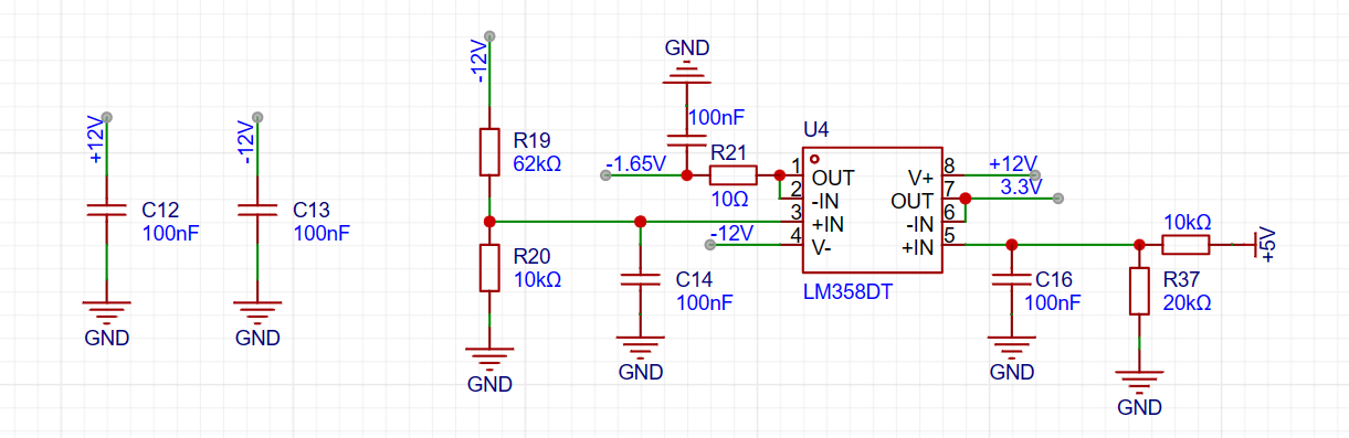

  • 前级运放为同相放大器,可实现实现信号放大2倍+正向偏移1.65v
(上面-1.65v由-12v经过电阻分压+电压跟随器得到)
  • 后级运放为滞回比较器,同相输入端输入由DAC1_OUT1产生的直流触发信号,实现方波输出,便于后续触发ADC采集信号、捕获测频等。合适的触发信号也能让波形稳定地显示
  • 串联式肖特基二极管电位钳制防止损坏核心板

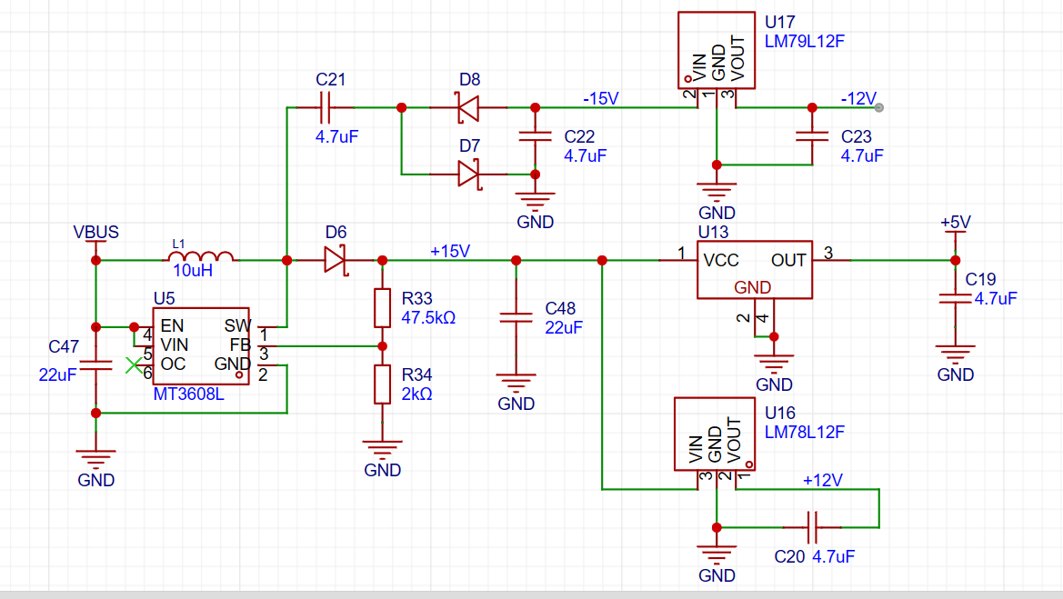

电源部分:

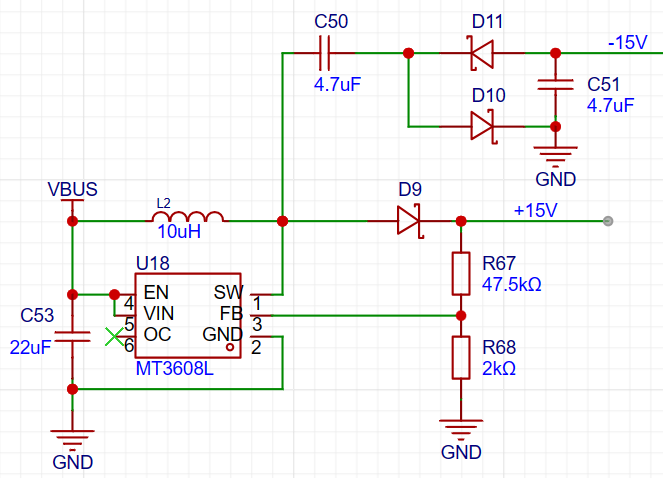

  • DCDC升压及负压产生电路,原理我忘了,大概是芯片能将FB与GND之间的电压维持在0.6v,电阻配比就能输出15v。SW处电压在0~15v间来回振荡,SW输出15v时D10导通C50充电,充满电后C50压差为15v;SW输出0v时D11导通C50放电,15v的压差转移到C51上,就能输出-15v
(这部分电路的布线建议多看手册了解注意事项,布线不规范容易导致升压失败)
得到±15v之后就能直接通过LDO得到±12v和+5v(这里不直接使用外接电源的5v是因为后续要给模拟输出通道提供负向偏移量,外接电源波动较大而通过LDO得到的5v很稳定)

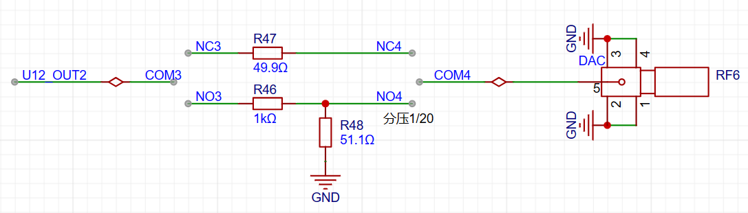

ADC为12位输出精度,当调小DAC码值输出小信号时,要想波形的电压分辨率达到7位精度,也就是波形的垂直分辨率有128个点,只能将波形衰减128/4096=1/32,换算到输出电压范围±10V/32 =±0.3215V,在±0.3125V以下更小的信号,再靠调小码值输出的话,DAC的分辨率就不足了,波形上的台阶就比较明显。所以当要输出±0.3125V以下更小的信号的时候,由直接输出切换至电阻分压将波形衰减1/20输出,确保了小信号下的电压分辨率。
  • 两个档位输出的对地阻抗为50Ω
