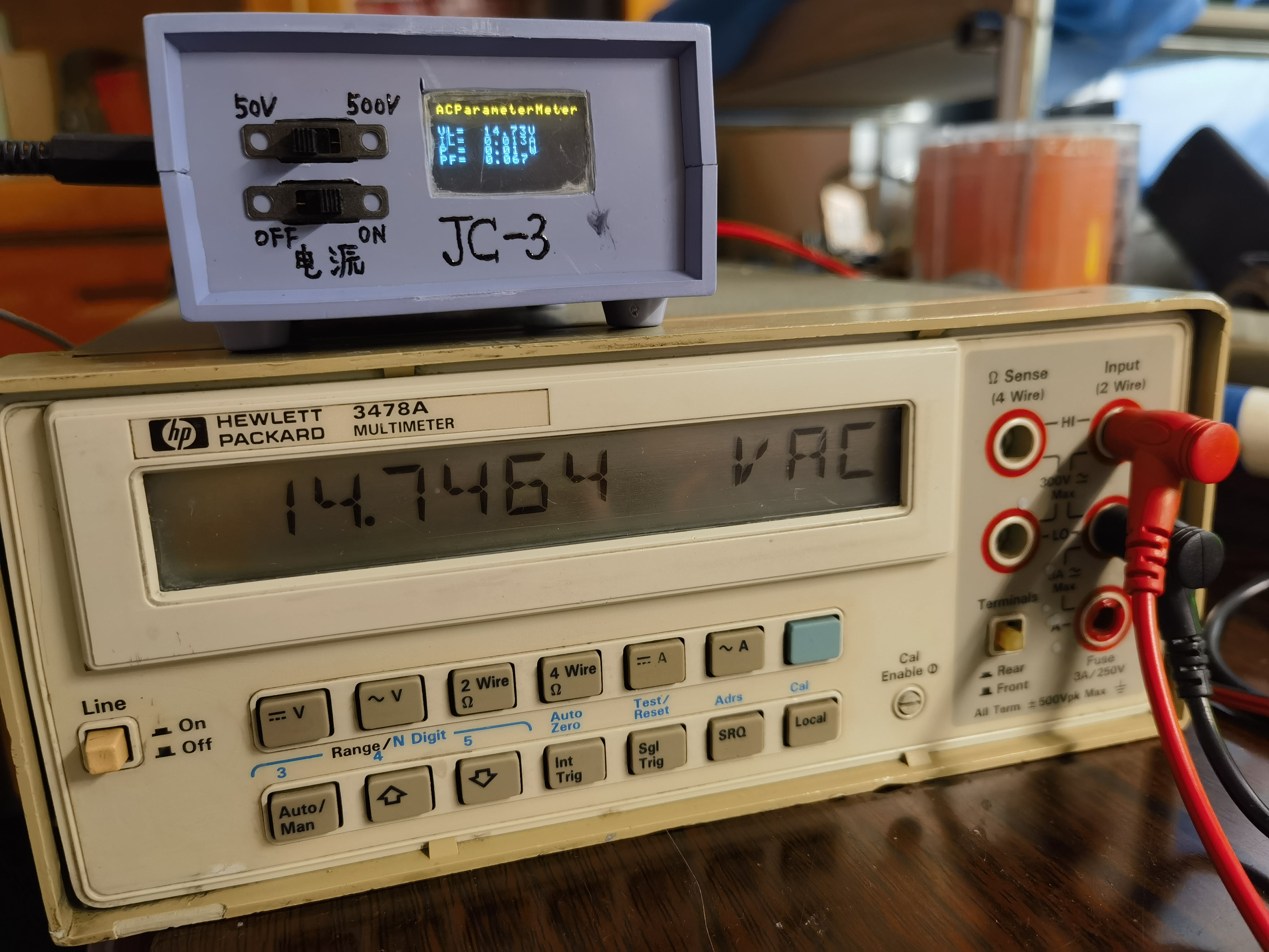

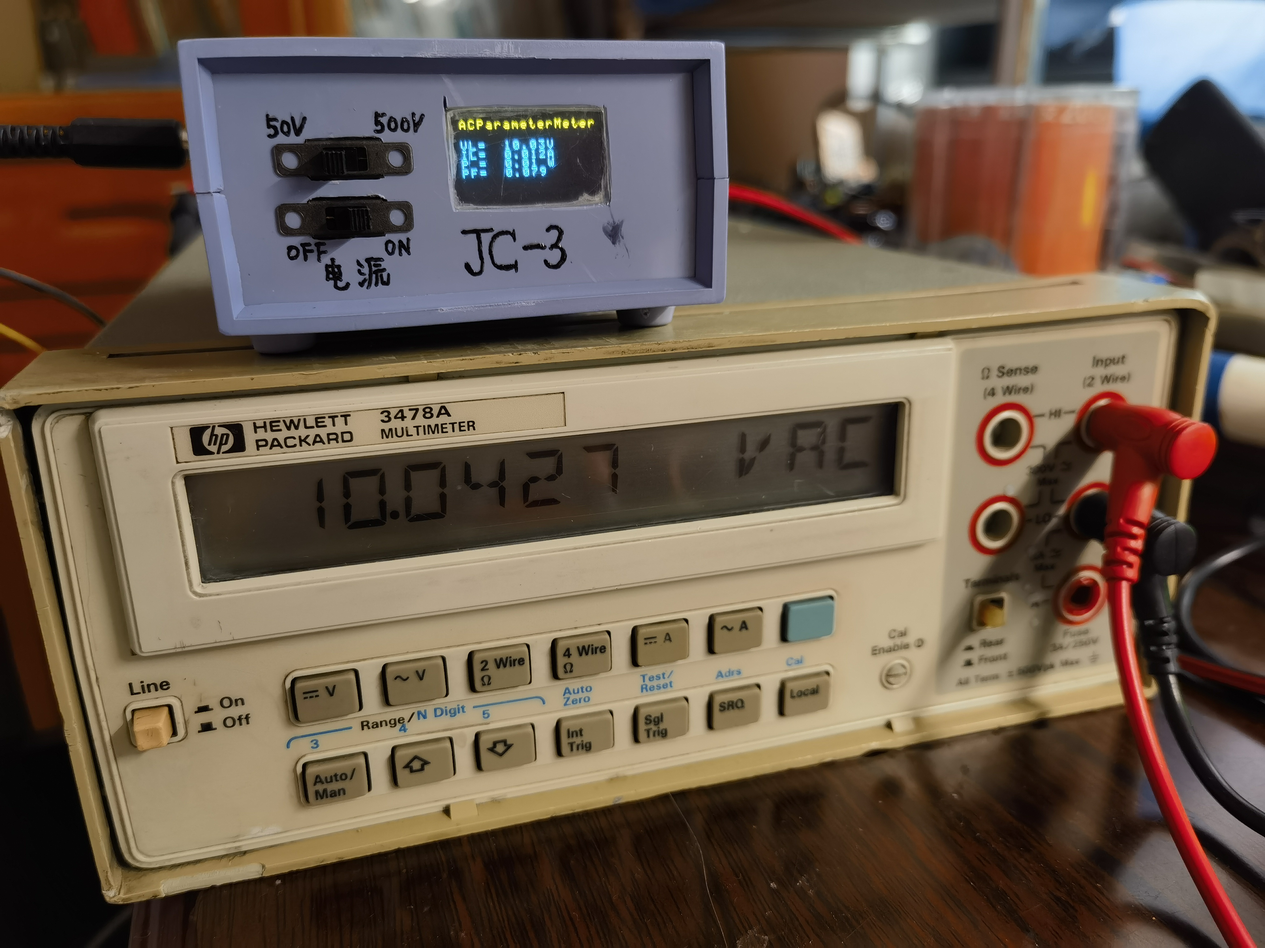

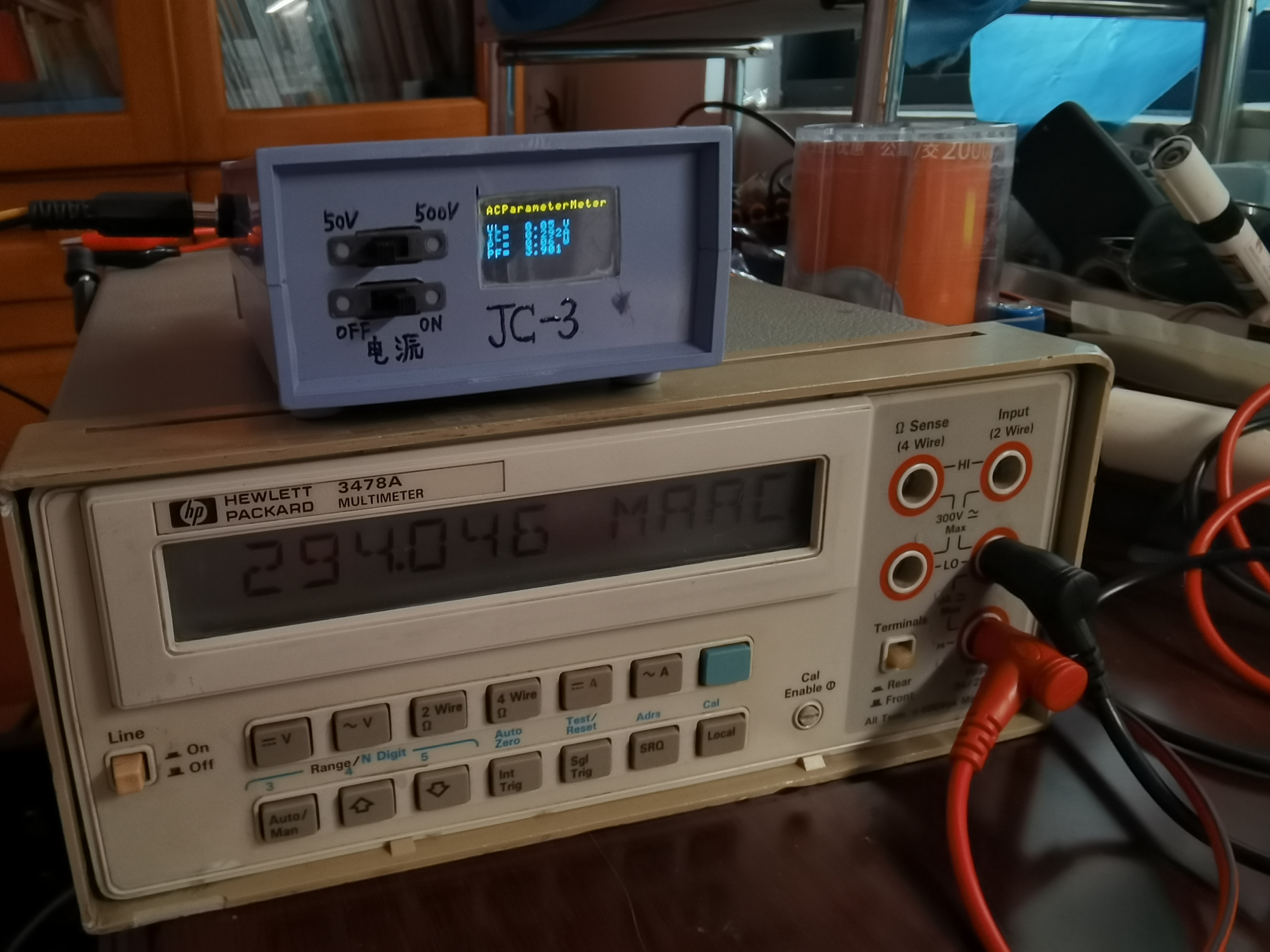

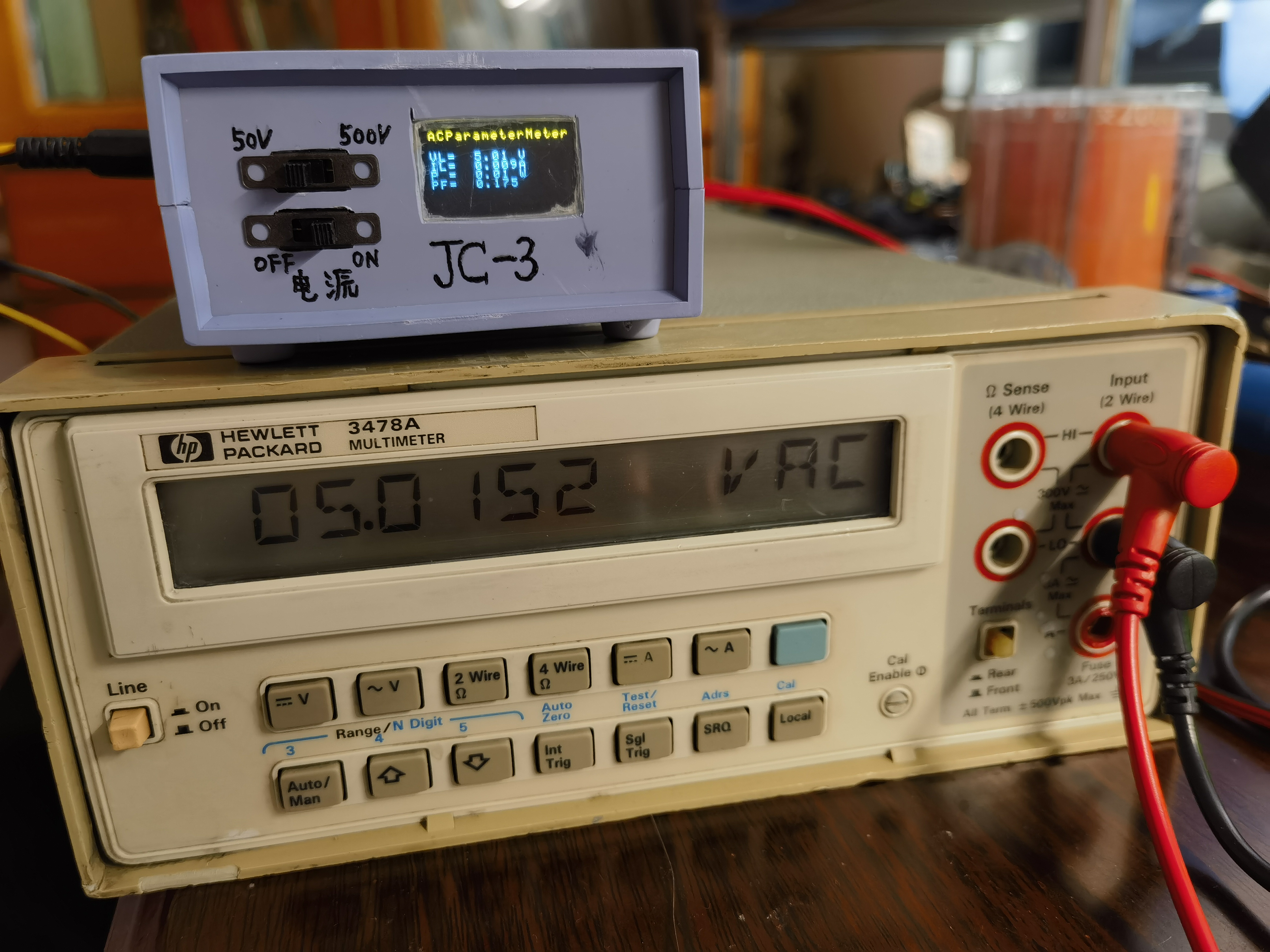

        采用HP3478A对电压测量结果进行点测,5V时:HP3478A示值为5.0152V,JC-3示值为5.01V;10V时:HP3478A示值为10.0427V,JC-3示值为10.03V;15V时:HP3478A示值为14.7454V,JC-3示值为14.73V,电压测量的误差均在0.15%以内具有较高的交流电压测量准确性。电流测试方面,使用一纯阻性负载进行了电流测试,HP3478A示值为294.046mA,JC-3示值为0.292A,可见电流精度也比较高,基本能够满足一般测量的需要。

5V电压测量时
10V电压测量时
15V电压测量时
电流测量时
