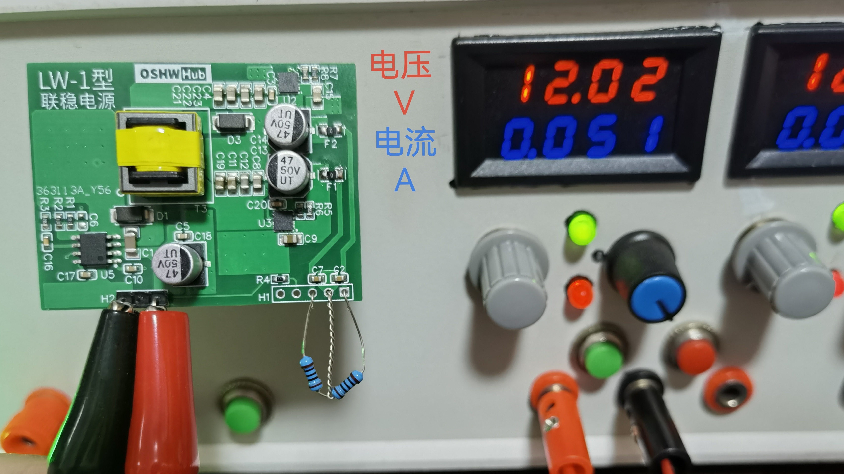

3、效率和功耗测试  效率测试选取半功率点作为基本参考点,输出端连接2*100Ω金属膜电阻作为负载,使用数字万用表测量负载上的电压和电流。经测试在效率测量基准点上的模组效率为82.54%,效率较一般线性电源有很大提高。同时还对静态功耗进行了测量,在输出不接任何负载、输入电压为12V的情况下,EN=1时,静态电流为4.62mA;EN=0时,静态电流为0.122mA。
图3 效率测试
