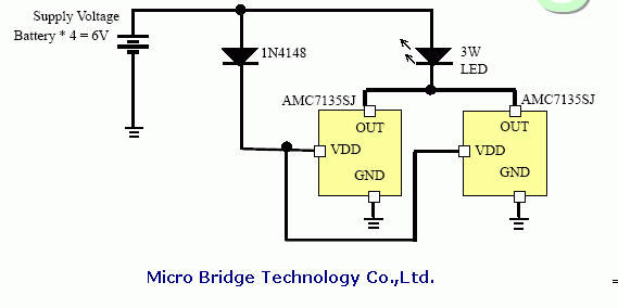

手电筒4*7135驱动 最多可贴4颗7135 电流大概1.5A 一颗肖基特或者开关二极管用来防反接 直径17mm 厚度建议1.6mm
简介:手电筒4*7135驱动 最多可贴4颗7135 电流大概1.5A 一颗肖基特或者开关二极管用来防反接 直径17mm 厚度建议1.6mm
创建时间:2024-03-08 22:35:55更新时间:2024-04-30 13:57:15
手电筒7135驱动 有4*7135 , 6*7135 ,8*7135,方案
每颗7135可提供350mA电流  7135芯片并联越多可提供电流越大
4颗电流大概1.5A 已验证   另外6,8颗PCB未验证
PCB上可用一颗肖基特或者开关二极管用来防反接,防止电池装反  直径17mm 厚度建议1.6mm
