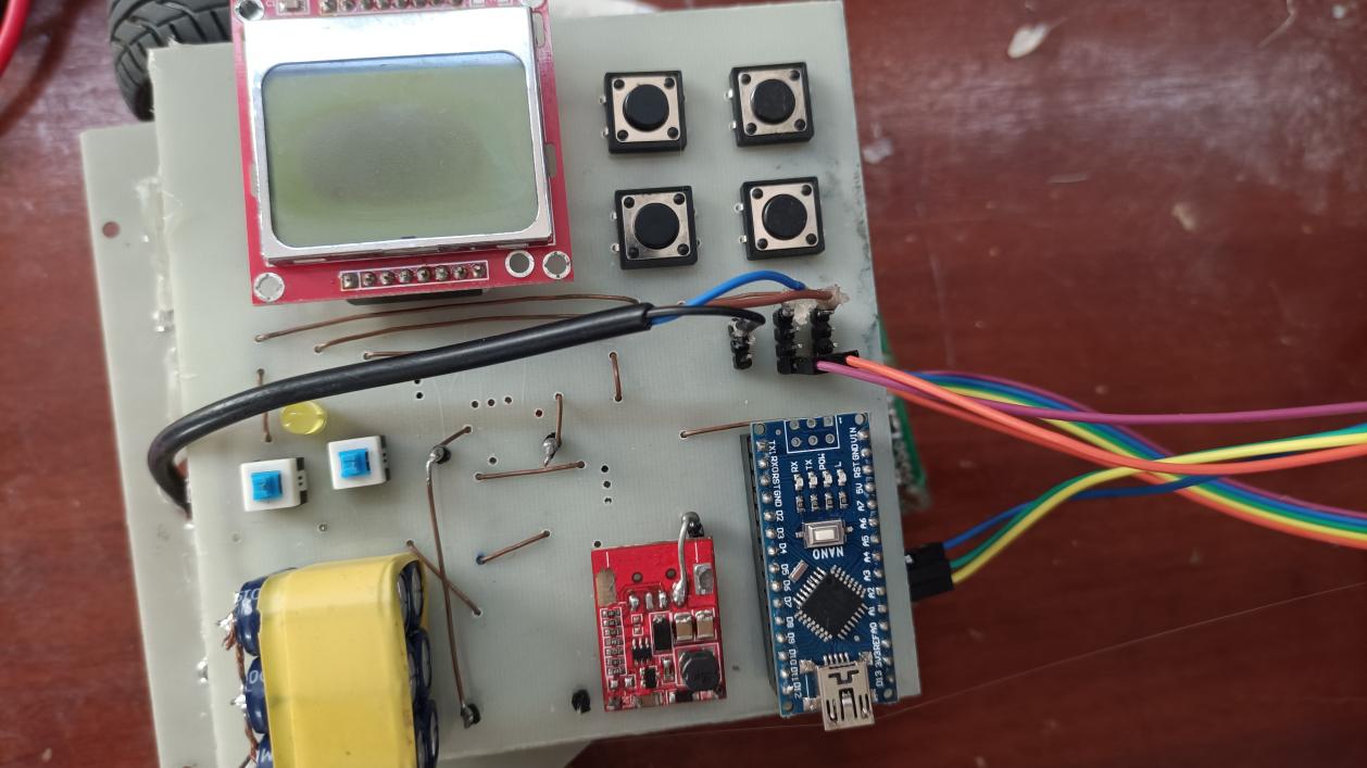

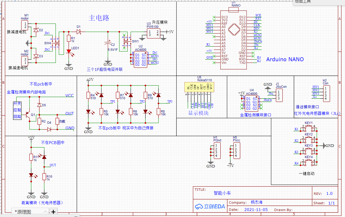

本小车电路相对比较简单,单片机的使用的是Arduino NANO板编程起来也比较简单功耗也不大,但为了省电节能,把模块板上的供电led灯给焊掉。使用的是两个电机并联给电容充电,使用循迹模块来实现小车走小圆圈功能,检测硬币使用金属模块来实现检测到硬币就会发送一个高电平信号给单片机处理计数显示在屏幕上。记录距离这方面使用红外光电传感器模块,获取传感器发送的脉冲,通过单片机计算4mm为一个脉冲,然后再屏幕上显示距离。
主要模块:
单片机模块(Arduino NANO)
循迹模块
升压模块
金属模块
红外光电传感器模块
Nokia5110液晶显示模块

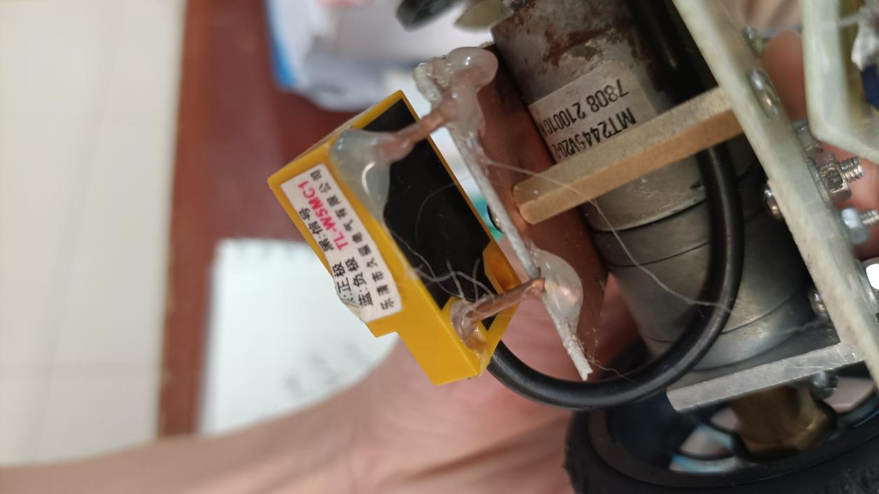

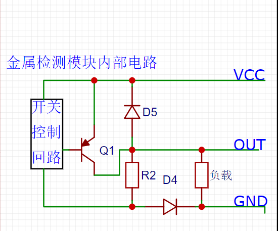

金属模块:使用的是PNP型接近开关
工作原理:PNP型接近开关使用的是PNP三极管作为输出,通过电阻将输出端下拉到地,将GND作为公共端。在没有到位信号时,PNP三极管的基极是高电平,三极管不导通,接近开关输出低电平;当有到位信号时,三极管的基极是低电平,三极管导通,接近开关输出高电平。PLC通过检测接近开关输出端的高低电平来判断是否到位。
QQ图片20211215135849

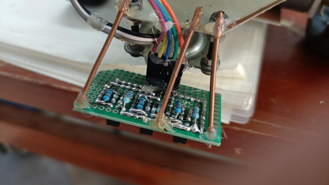

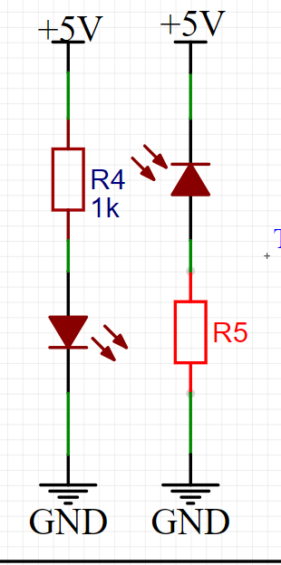

循迹模块:它用的是CN70反射型红外对管,一共有三个
反射式光电传感器的工作原理:自带一个光源和一个光接收装置,光源发出的光经过待测物体的反射被光敏元件接收,再经过相关电路的处理得到所需要的信息。可以用来检测地面明暗和颜色的变化,也可以探测有无接近的物体。(循迹模块实际中是自己焊接的下面是电路图)
QQ图片20211215134743

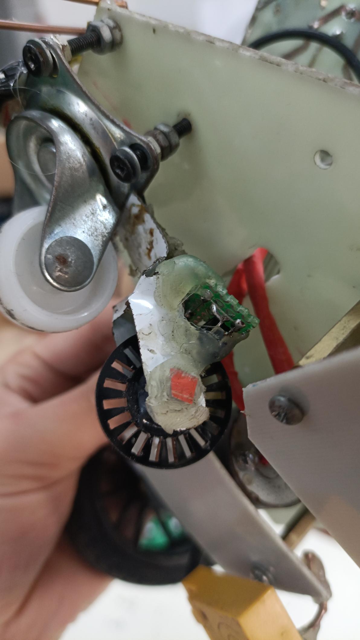

(循迹模块)红外光电传感器模块:使用的是对射型红外对管,通过光珊轮产生脉冲信号,一圈20个脉冲信号,再送给单片机进行计算通过显示屏显示。
QQ图片20211215140144
升压模块:使用的是PW5100,这是一款非常好的升压模块,最低能够工作的电压是0.7V,非常适合我们这个项目。
单片机模块(Arduino NANO):编程简单,运行处理信息速度够用。
Nokia5110液晶显示模块:
 Nokia5110是一款经典机型,由于较经典,旧机器很多,所以很多电子工程师就把旧机器的屏幕拆下来,自己驱动Nokia5110,用于开发的设备显示。取代LCD1602。5110采用84x48 的点阵LCD,可以显示4 行汉字;特点包括:
1) 性价比高,LCD1602可以显示32个字符,而Nokia5110可以显示15个汉字,30个字符。Nokia5110裸屏仅8.8元,LCD1602一般15元左右,LCD12864一般50~70元。
2) 接口简单,仅四根I/O线即可驱动,LCD1602需11根I/O线,LCD12864需12根。
3) 速度快,是LCD12864的20倍,是LCD1602的40倍。
4) Nokia5110工作电压3.3V,正常显示时工作电流200u以下,具有掉电模式,适合电池供电的便携式移动设备。

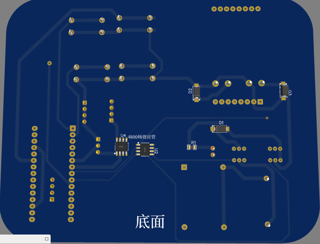

电机驱动
电机驱动这方面我们采用的是使用是4800场效应管来驱动电机,因为场效应管驱动方式是电压驱动,相比较普通的npn型三极管更好。
系统构图
系统组成框图

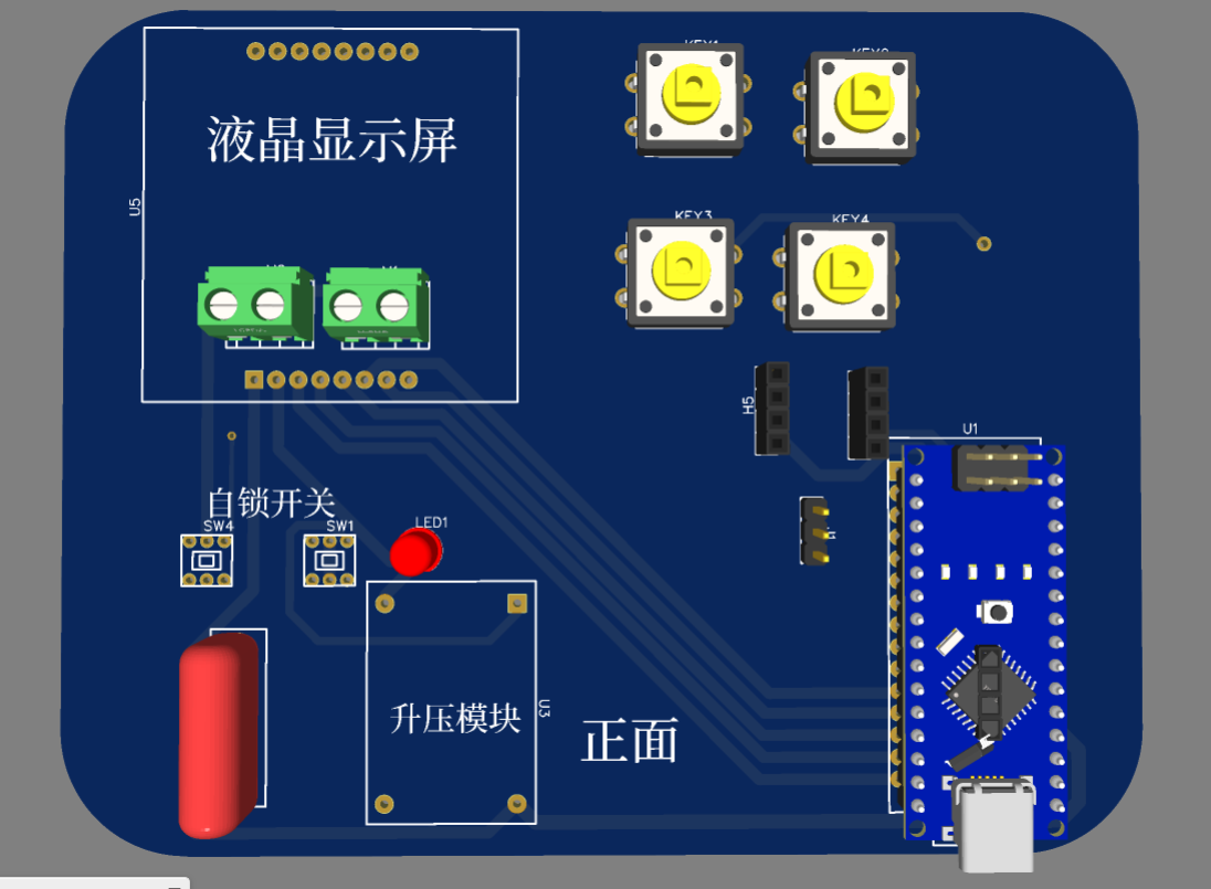

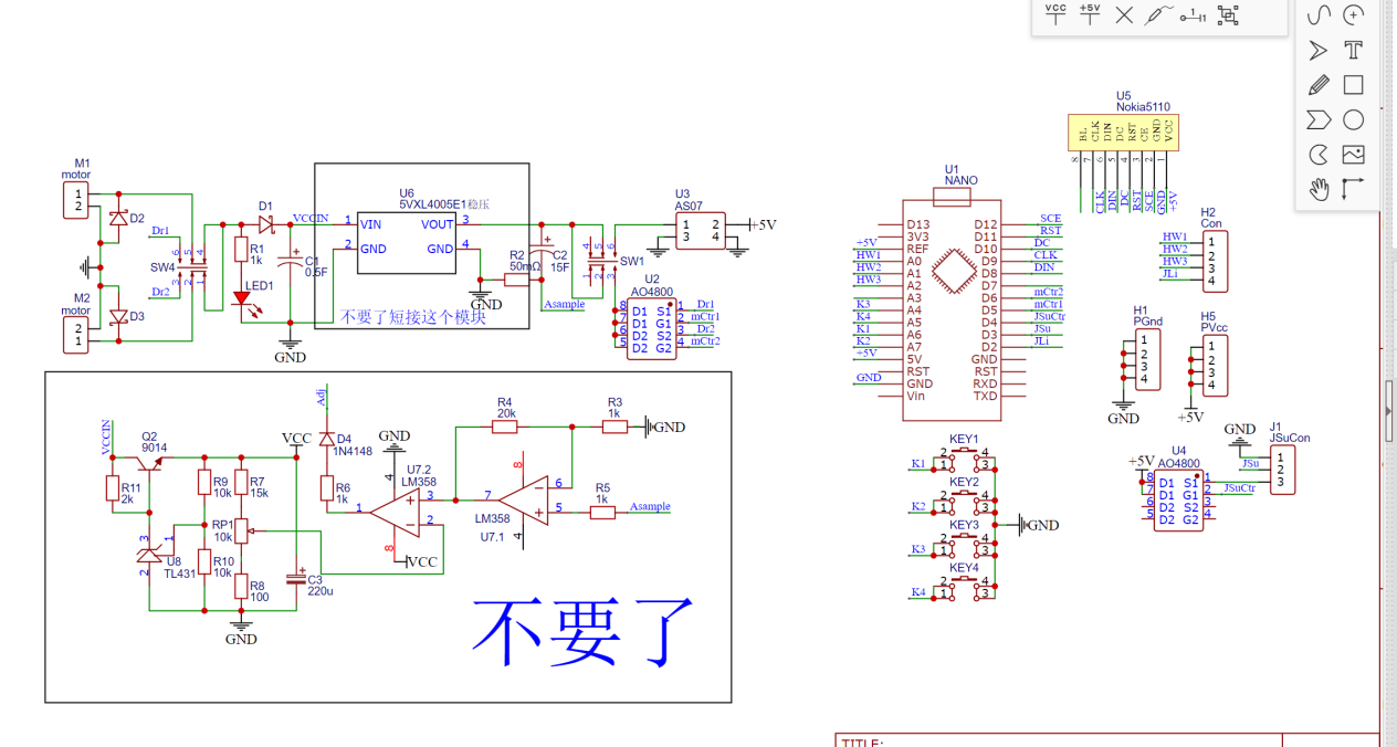

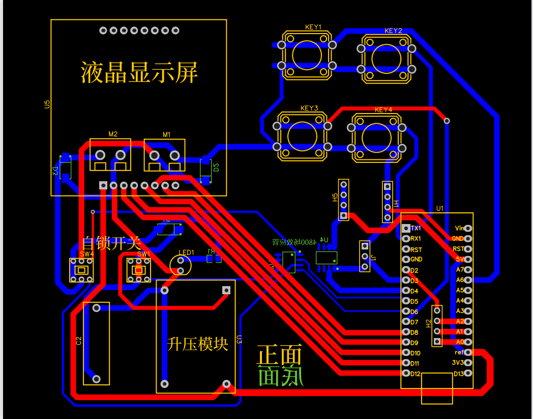

原来的原理图
QQ图片20211216200420

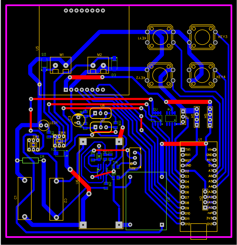

原来的PCB图
(由于比赛时间紧来不及改PCB图,所以实物用的是原pcb图,注:需要把原有的接到A7,A5,A4口断掉,接到A7-TX1,A5-RX0,A4-D7口,还有原原理图中不要的不用焊接。)
QQ图片20211216200443
电路原理图
电路PCB图
(不想用原PCB也可以用已经改好的)
QQ图片20211215163009
QQ图片20211215162850
QQ图片20211215162846

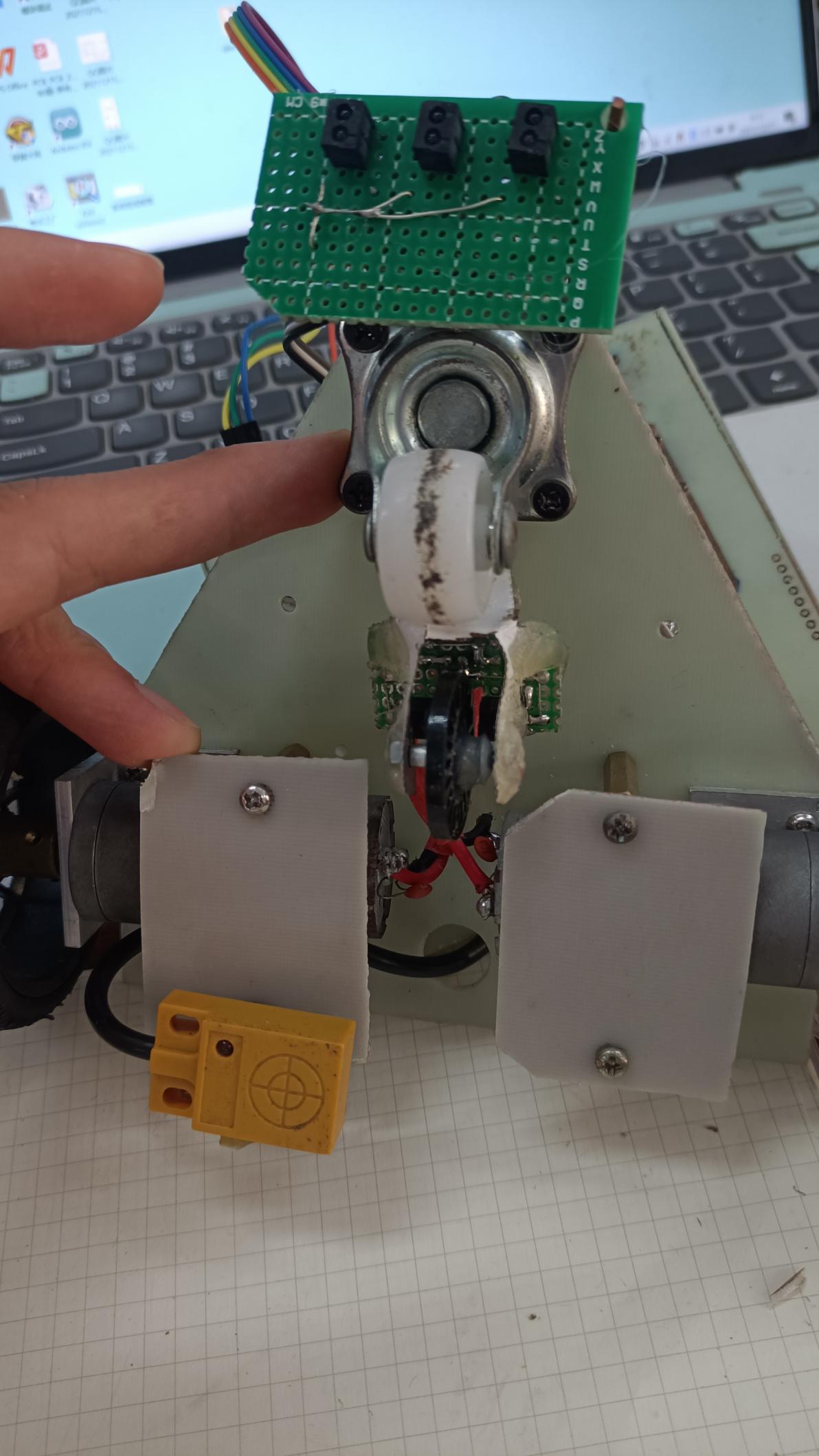

模块实物图
循迹模块:
IMG_20211217_091747
金属探测模块:
IMG_20211217_091758
测距模块(红外光电传感器模块):
IMG_20211217_091831

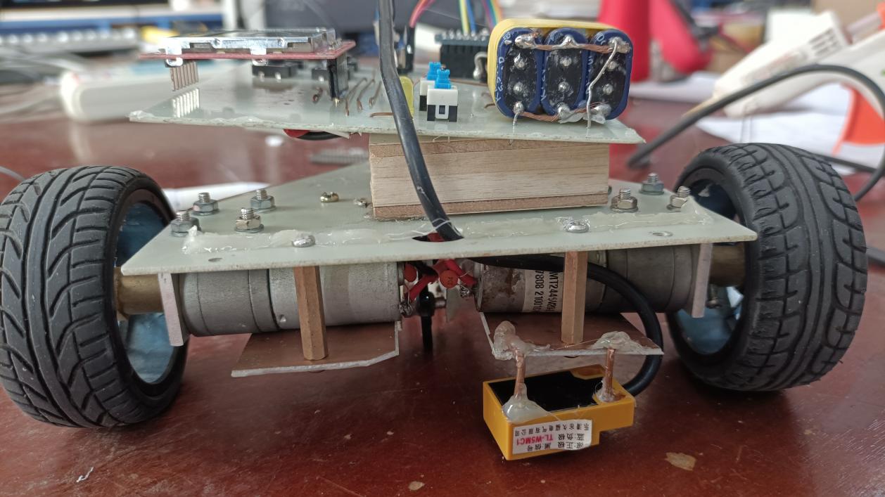

车外观(有点粗糙):
IMG_20211217_111658
IMG_20211217_111731
IMG_20211217_111707
IMG_20211217_091737
