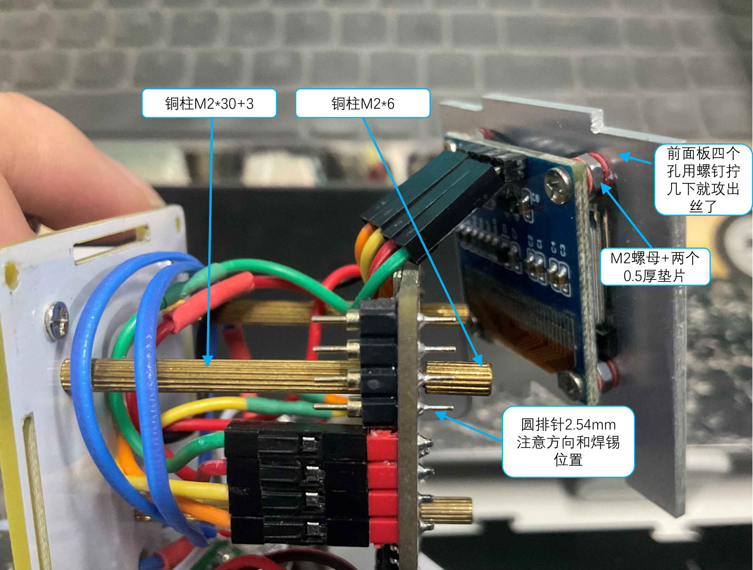

一款基于ESP8266-12F模组的PD65W供电的便携迷你加热台。
简介:一款基于ESP8266-12F模组的PD65W供电的便携迷你加热台。
创建时间:2021-11-15 15:53:06更新时间:2022-07-26 22:44:39
  1. 采用陶瓷加热片,K型热电偶测温,通过PWM进行PID控温;
  2. PD诱骗20V 65W作为电源(PD65W充电器),250℃最高,也可通过单独的24V开关电源进行供电(加热温度更高超过300℃);
  3. 自己DIY的成本90内;
  4. Type-C数据线下载程序,首次下载后,通过强制门户配网,后续更新程序可通过OTA;
一些注意事项和说明,如下图所示。
