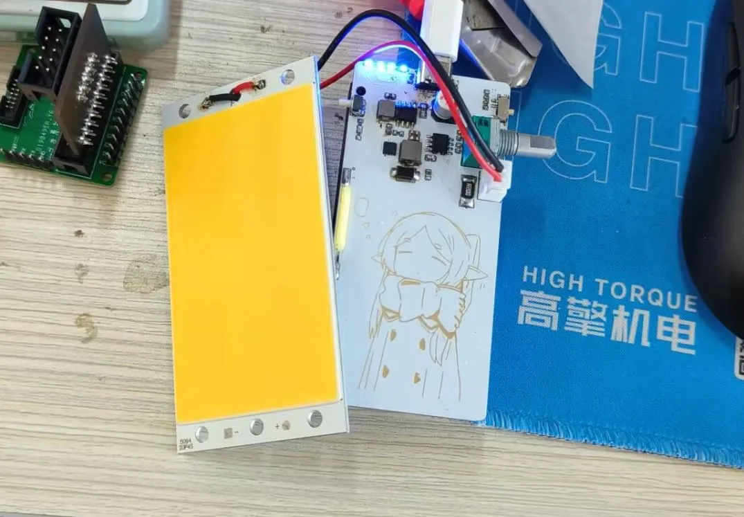

大功率无极线性调光led驱动板,最高输出30v,最大输出功率12w,boost线性调光0频闪 使用两节18650储能,5v2a充电
简介:大功率无极线性调光led驱动板,最高输出30v,最大输出功率12w,boost线性调光0频闪 使用两节18650储能,5v2a充电
复刻成本:80
创建时间:2024-08-17 12:21:20更新时间:2025-01-14 11:29:00
使用ip5306作为电池充电、管理ic,5v2a开关充电低损耗发热小
使用专用pwm发生芯片,搭配电位器实现无极调光+led驱动ic的开关控制
使用sy7203作为led驱动芯片,最大30v、4a输出,输出由于使用ip5306的5v升压输出功能所以最大功率12w
之后看情况可能会修改充、放电方案,改为2s锂电池,发热会更小但是不再支持8.4v以下的led灯板
针对不同电压的led预留了切换开关,一个限流1a一个限流2a(led输出侧)
使用了一个陶瓷灯丝作为副光源
已验证成功,可以复刻
纯电路实现所有功能,无需烧录程序,焊接好后就可以使用
注意不要轻易使用高温锡,开关、接口等元器件不耐高温
灯板参考购买连接: https://e.tb.cn/h.TjtREexJU52KnPr?tk=gyDjeX7cr09
不使用fb引脚分压进行调光是因为ip5306充电时会一直打开输出,如果不从外部拉低en引脚就会一直开着灯。使用外部pwm调光也或许更稳定一点(并不会)
