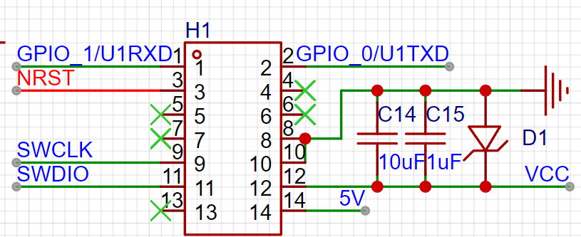

下面是本项目的一些问题
板子验证没有问题,可以正常连接上电脑的热点,但是使用keil虚拟调试器时无法正常连接至调试器,正在寻找原因,推测可能是fn4/fh4 flash不够使用或者662k发热过大导致连接不稳定
原固件没有wifi转串口功能,但是我预留了一路串口,有能力的大神可以改进固件让串口也可以使用

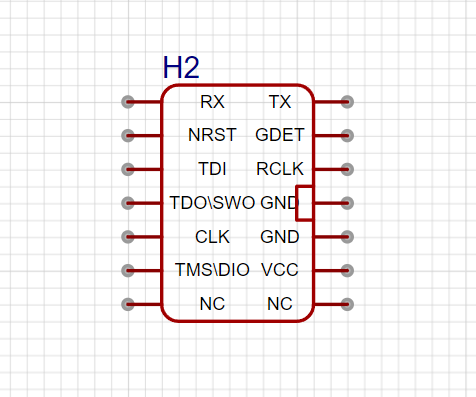

调试接口目前只支持swd,jtag走不开线了就放弃了
注意事项
不要使用该板子给其他板子供电,ldo用的很小所以如果给其他板子供电很容易就会把它烧掉,一定要用其它pcb给它供电
只有使用c3时才需要焊接外置flash,其他两种芯片有内置flash,,焊接外置flash后会导致电脑无法识别芯片
烧录程序时参考上述博客即可,使用允斯工作室固件烧录时不需要下载其他软件,使用其他固件需要额外的软件
最好可以给c3上一个散热片,功耗有点大发热很严重,换成ME6231A33M3G供电可能会小一点
板子带有3.3v稳压和type-c口的tvs保护,如果你自信不会有静电击穿芯片可以不焊接这些保护电路
板子体积非常小,排针可以不使用,也可以使用间距1mm的2x7pin的简易牛角座作为接口,线序参考以及实际线序
