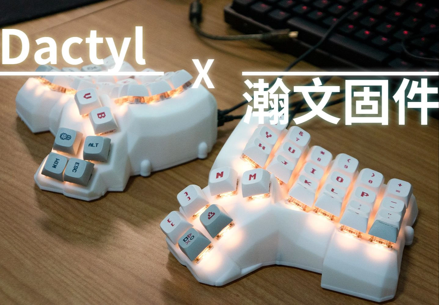

这是一个使用了瀚文HelloWord固件的Dactyl人体工程学键盘,其继承了瀚文键盘的基本功能(按键、RGB灯效),支持热插拔

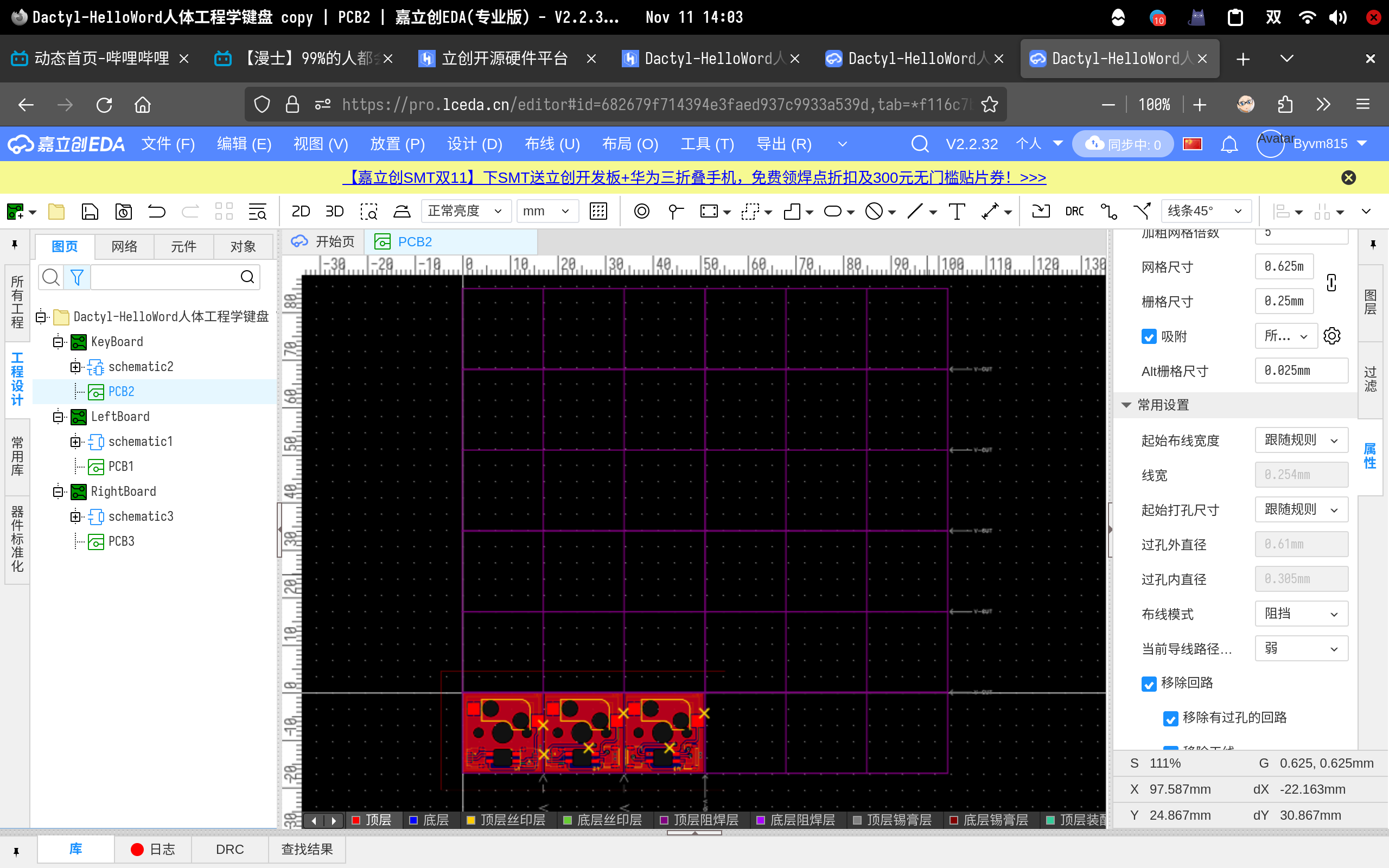

为了继承瀚文键盘的大部分功能,使用飞线的方案可能导致较大的飞线数量,故本项目采用了每个按键使用单独一块PCB的方案。每块PCB上焊有RGB灯珠、轴座以及FPC排线连接座,PCB之间以及与主控板的连接通过FPC软排线实现
注意,这25个按键PB并不是一样的,而是分为了3号PCB、2号PCB以及1号PCB。
为了方复刻,我把原版需要手动切割的设计,改成了V割,只需要付费打样就可以免费V割了,省去了DIY中不必要的麻烦
