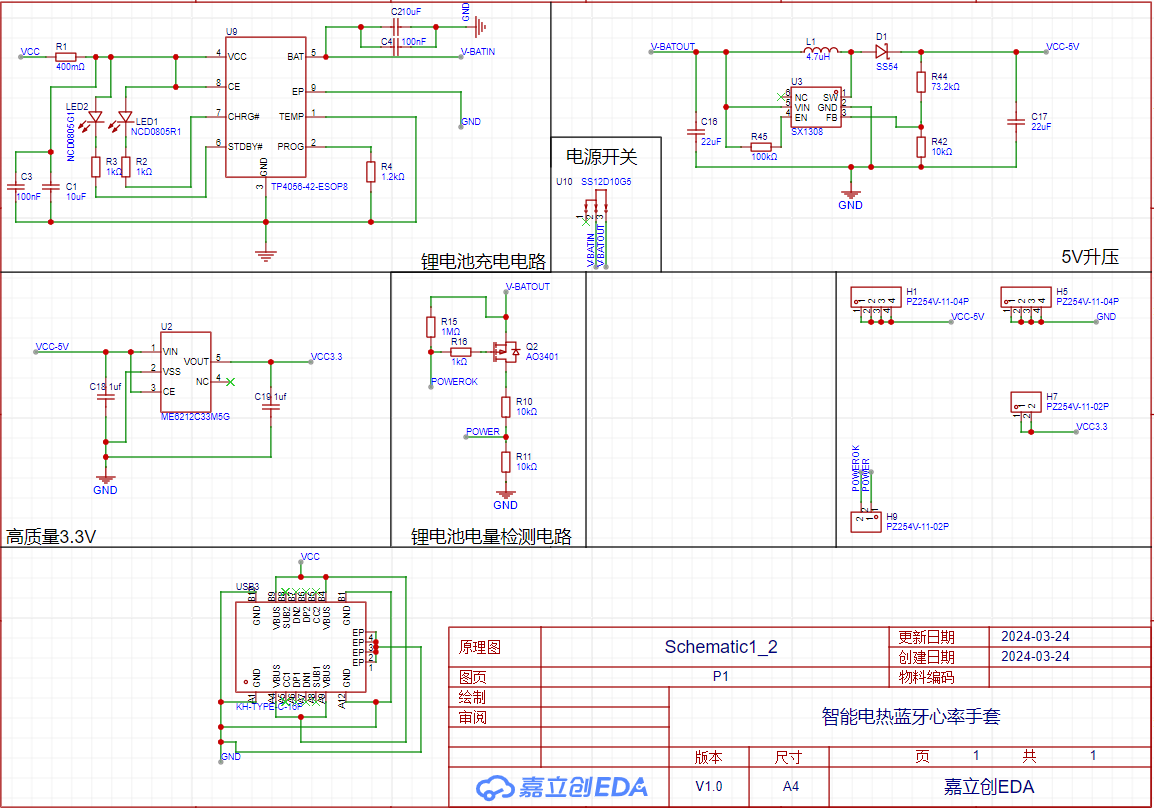

3.1供电模块设计
3.1.1 TP4056芯片
TP4056是一款专门设计用于单节锂离子电池的线性充电器芯片。它采用恒定电流/恒定电压的充电方式,能够提供高达1000mA的可编程充电电流。
当芯片电源电压小于3.6V时,芯片处于关断模式,两个LED均熄灭;当电源电压大于3.6V,电池电压小于2.9V时,芯片处于预充电模式,充电电流为设定电流的十分之一;当电池电压超过2.9V时,进入恒流充电模式,充电电流为通过PROG引脚电阻设置的电流;当电池电压达到4.2V时,进入恒压充电模式,充电电压维持在4.2V;当充电电流降至设定电流的十分之一时,充电周期结束,充电完成指示灯亮起,充电指示灯熄灭。如果电池电压下降至4.1V以下,芯片会重新进入恒流模式继续充电。
3.1.2 SX1308芯片与ME6212C33M5G芯片
SX1308是一款固定频率的电流模式升压变换器,采用SOT23-6封装,工作频率高达1.2MHz,这使得外围电感电容可以选择更小的规格。该芯片内置软启动功能,可以减少启动时的冲击电流。在轻负载时,SX1308会自动切换到脉冲频率调制(PFM)模式,以降低功耗。此外,SX1308包含输入欠压锁定、电流限制以及过热保护功能,有助于提高系统的稳定性和安全性。
而另一款ME6212C33M5G芯片主要用于需要稳定3.3V输出电压的电子设备。
图示, 示意图
描述已自动生成我们的智能加热手套供电保护使用TP4056芯片进行充电管理,使用SX1308芯片进行升压,使用ME6212C33M5G芯片进行3.3V稳压,配备2000ma*h锂电池,支持typc充电。
供电保护模块原理图
电路板原理图
供电保护模块实物图

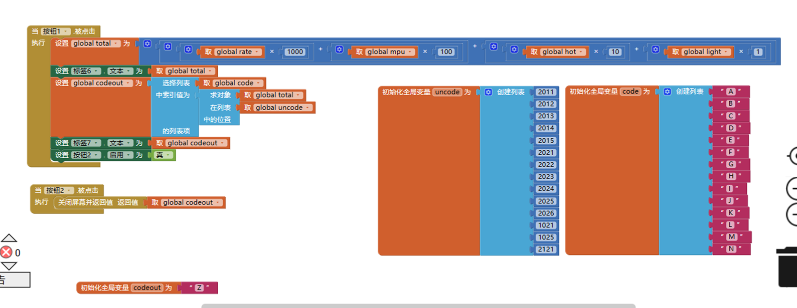

4.31 可视化界面介绍
使 App Inventor进行可视化编程来设计上位机,通过BLE低功耗蓝牙来实现硬件部分与手机的通信。
4.32 接收和解包数据
对于接收手套发送来的数据,手套段的发送格式为。
由不同字母隔开不同数据,所以只要识别出对应字母就能解包对应数据。
4.33 配置和发送指令
先进行蓝牙连接,再进行特征量配置,将特征量组合为一个四位数,找到这个四位数所代表的字母,将这个字母发送出去。
4.34 上位机逻辑图
