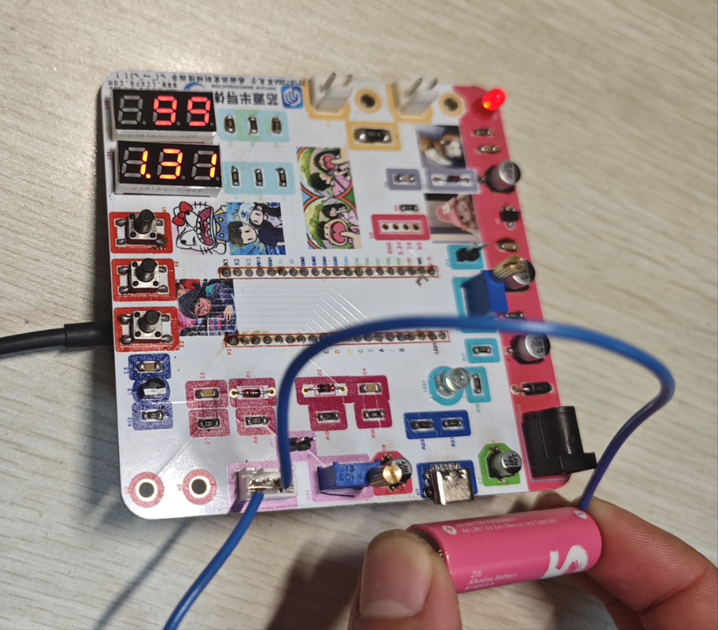

本产品以CW32立创地文星开发板为核心,实现电压以及电流的测量功能,可以使用宽电压输入和USB-C供电,采用贴片零件设计,同时具有彩色丝印和3D外壳。

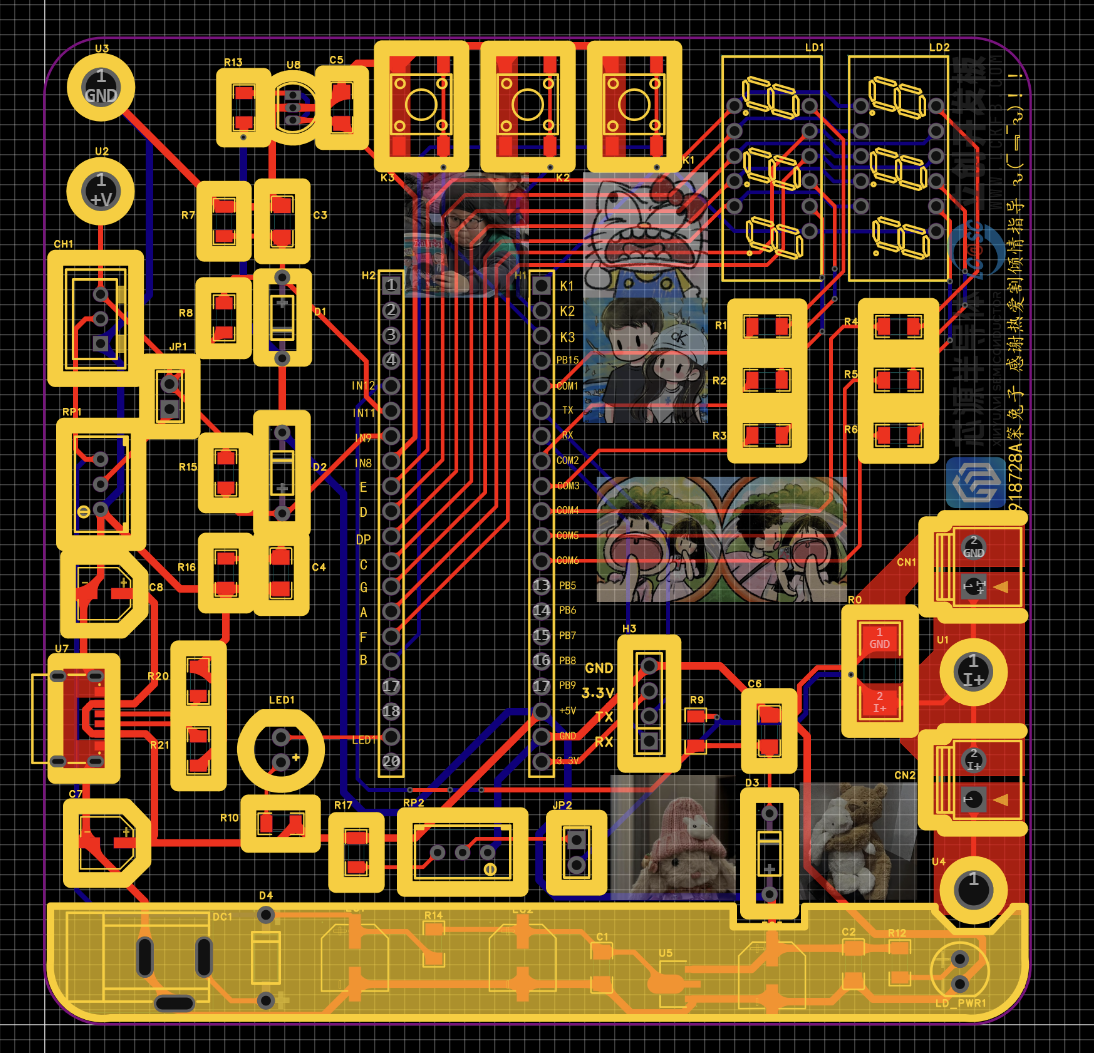

总体走线较为宽松,同时核心板需要反向接入,以及座子也需要反向接入
本作品使用LDO作为电源,考虑到实际的电压表头产品多在24V或36V供电的工业场景中应用,选择了最高输入电压高达40V的SE8550K2作为电源。本作品没有使用DCDC降压电路来应对大压差的主要原因为避免设计过程中引入DCDC的纹波干扰,次要原因为降低项目成本。
同时新增了 typec 电源接入,增加本作品易用性与便利性
焊接建议
总体比较好焊接,USB-C部分较有难度,如焊工普通可以挑战,其余均比较好焊接
