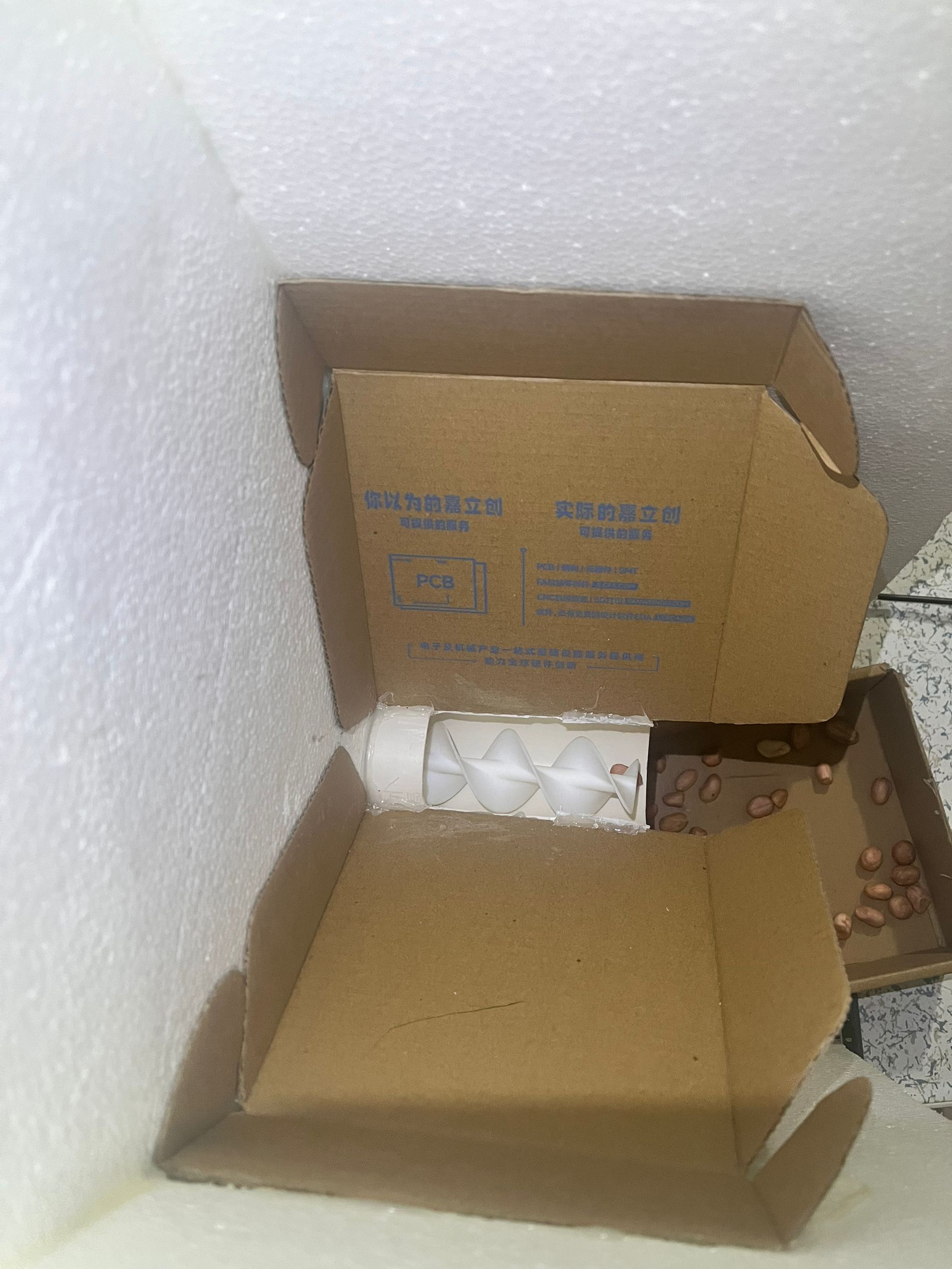

  2. STM32模块:该模块使用自定义的消息协议解析串口数据,控制舵机的转动,从而实现对宠物食物的精准投放。STM32模块还支持一键喂食功能,简化操作流程。

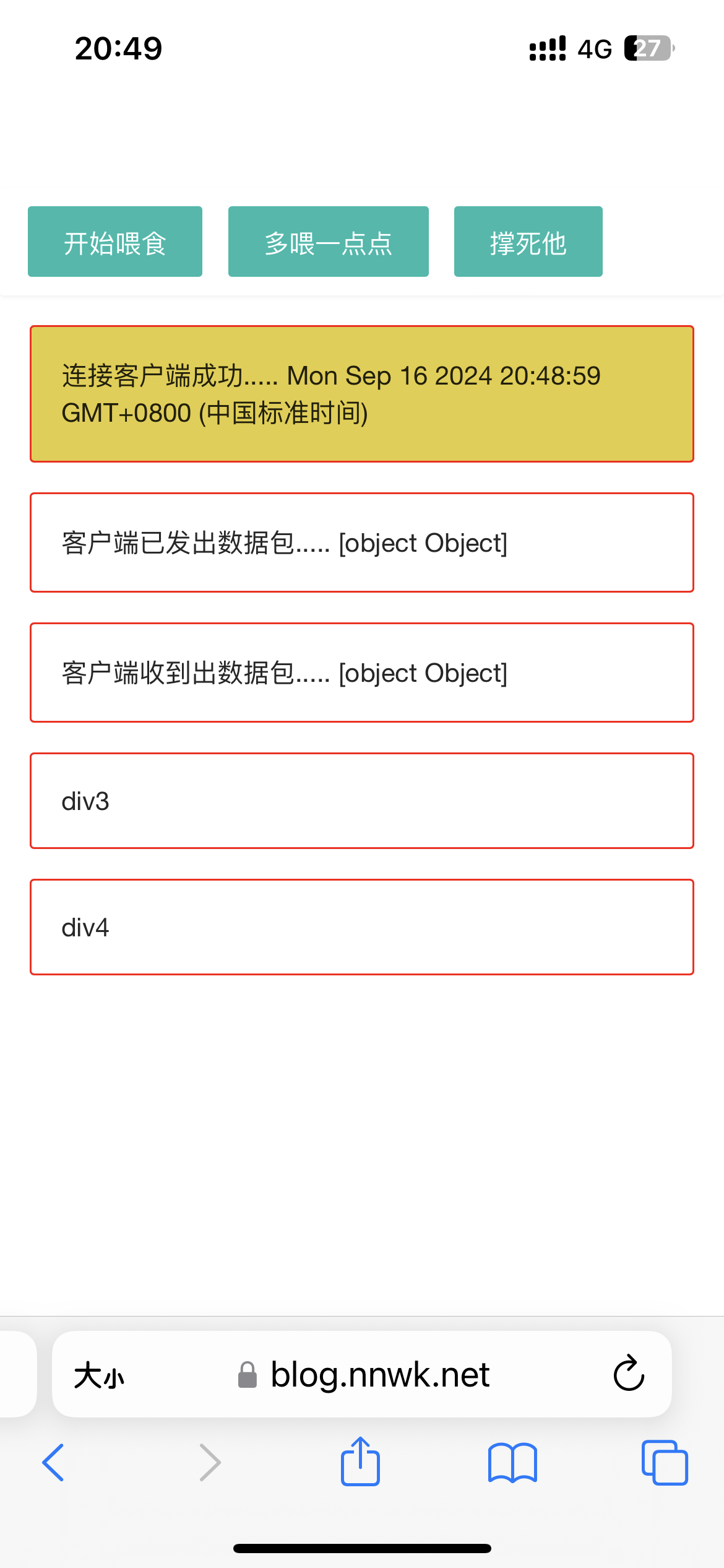

  3. MQTT协议:远程客户端通过MQTT协议将喂食命令传输至网关,网关再将这些命令透传至STM32模块,实现远程控制宠物喂食。

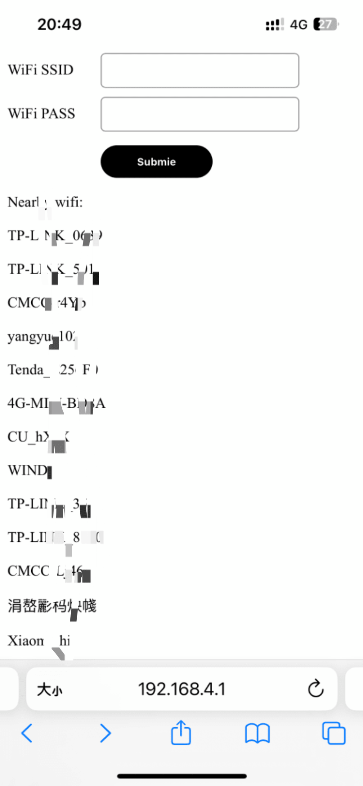

1、实现WEBService 服务用于配网
  • 配置主页扫描周围网络的ssid
  • 配置连接到ssid的页面服务,通过ssid使 esp32 连接到对应网络
2、mqtt
  • 创建mqtt的服务器连接
  • 订阅指定主体
要注意mqtt的客户端id是唯一的,如果多个客户端使用同一个id会互相排挤

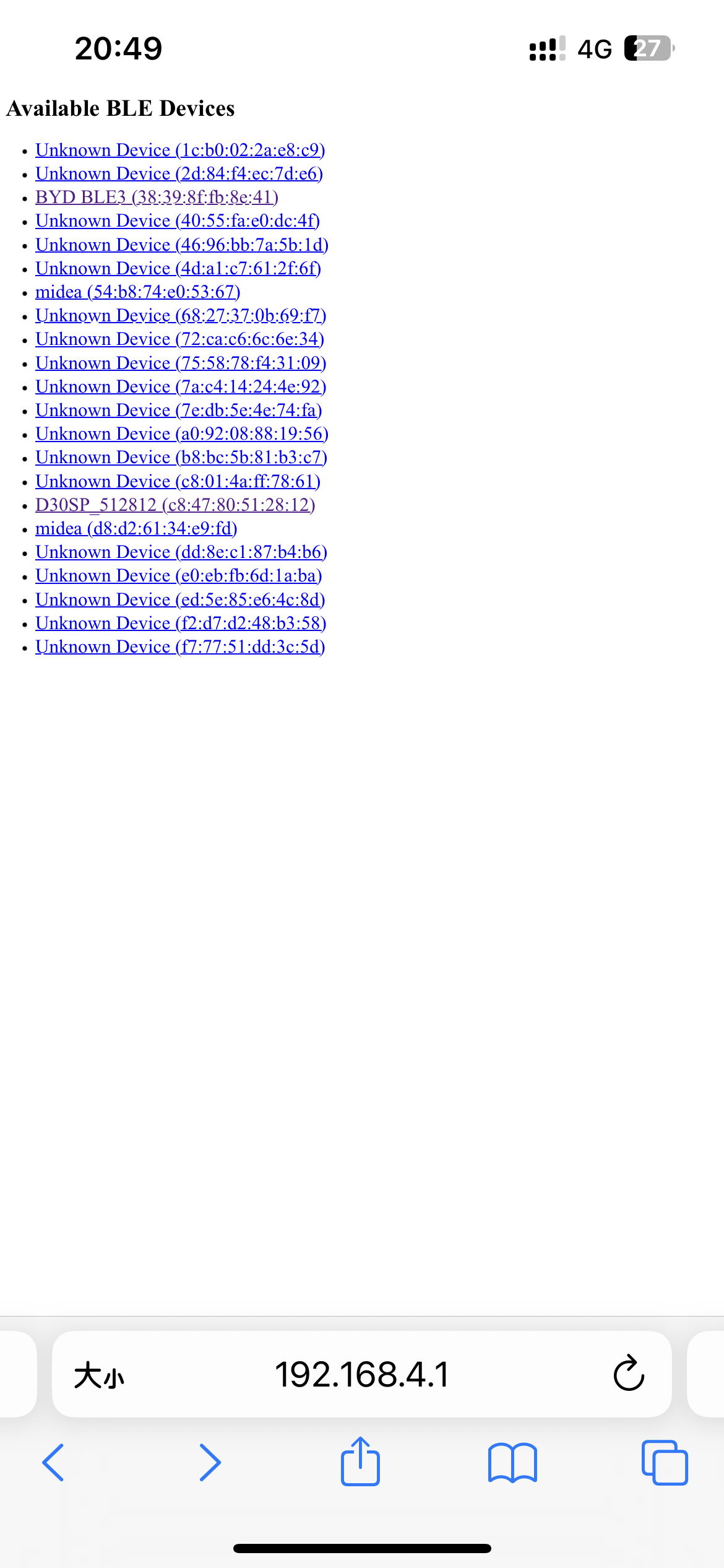

3、ble配网
  • 通过WEBService 配置 /ble页面,将扫描到的周边的ble设备打印到页面
  • 配置 /bleconfig  页面接收 ble的mac地址,并使esp32的蓝牙连接到mac地址
通过上面1和3对于网络的理解,更深入一步:他们作为无线模块配网的过程都是使用指定的mac地址参数,在多个信道进行广播,如果目标设备接收到对应的广播数据则发送对应的广播数据进行回复和协商

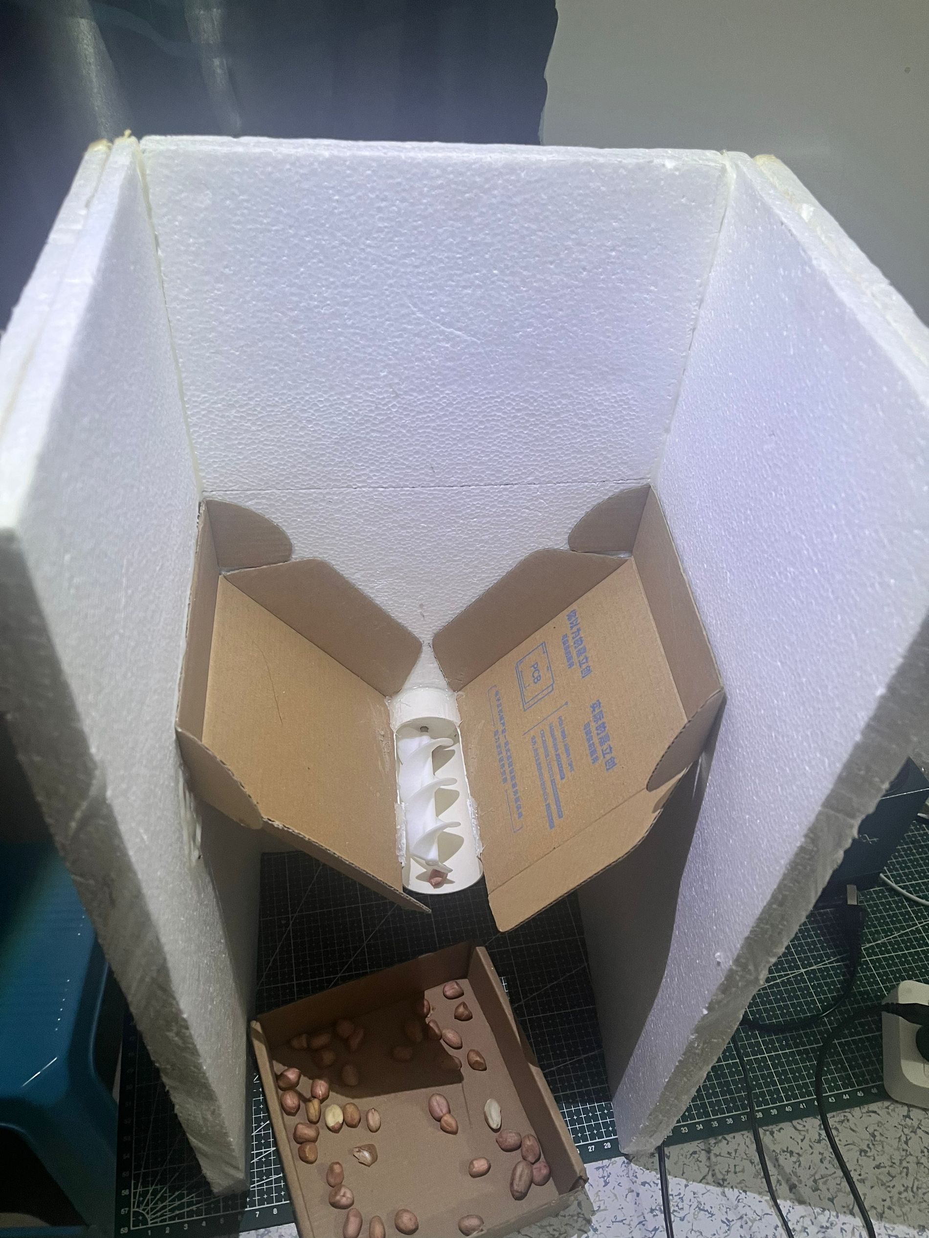

丑陋的框架
  嘉立创的纸盒子不能浪费
