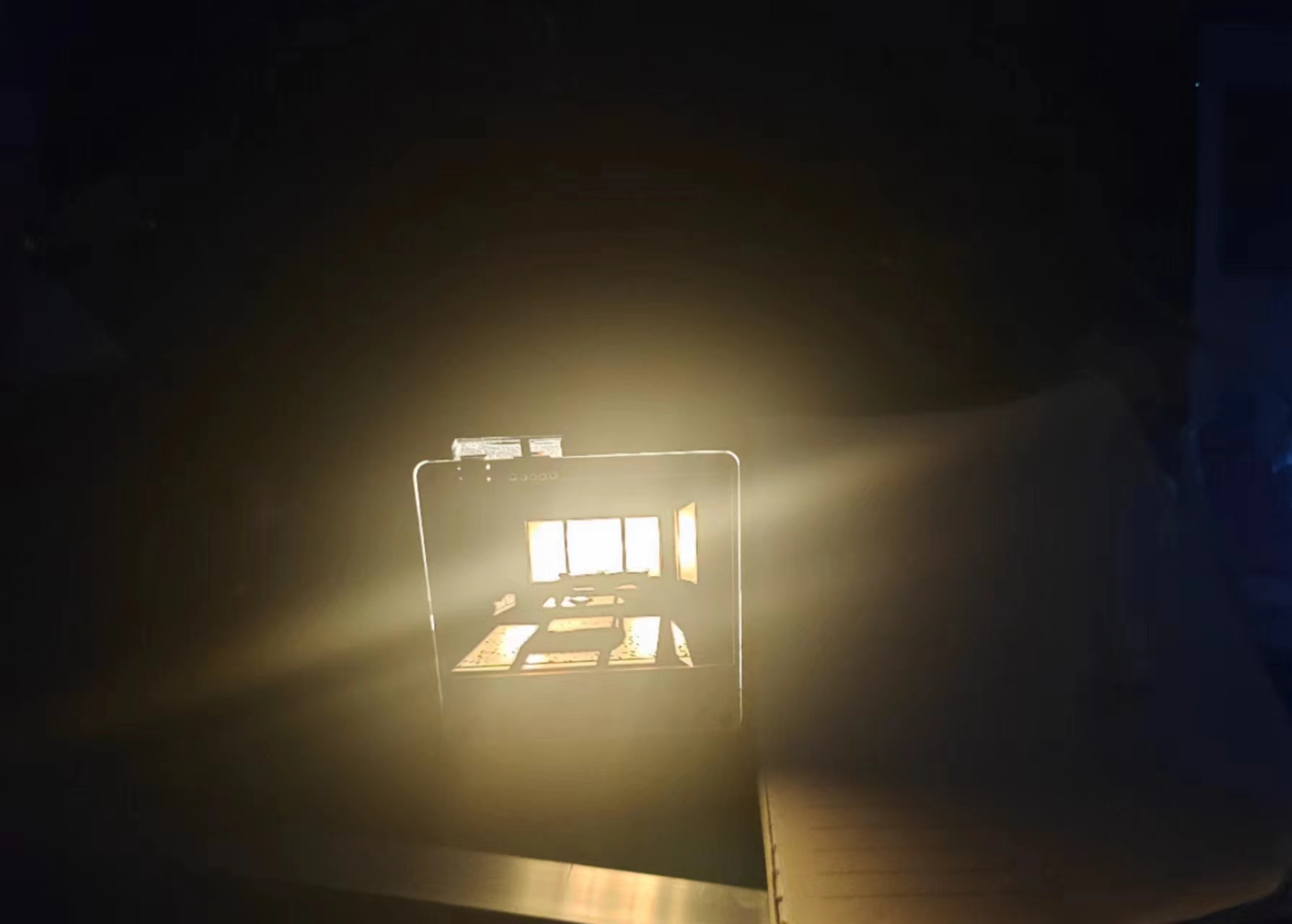

灯光画,触摸控制
简介:灯光画,触摸控制

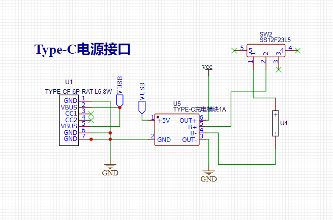

电源
电源用type-c口供电,内部使用18650电池,其中增加充电保护模块

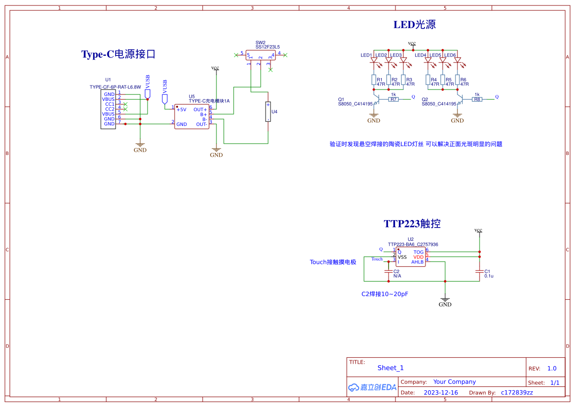

芯片
  • 用触摸芯片ttp223来控制
电池放电一般电压在3.8~4.2之间,灯丝上电压大约在2.7V左右
用三极管作为电流的放大作用

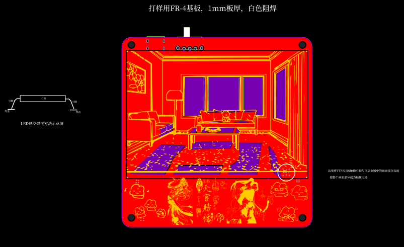

设计
为了保证透光效果,要在底层设置阻焊层,颜色建议选择白色,紫色
