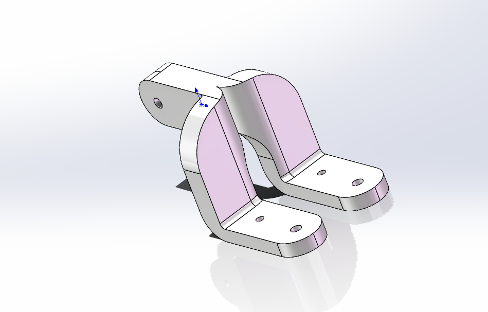

建模部分说明和参数
我使用的是solidworks 2022版本
舵机留的孔大小:
经过3d打印后的材料挤压,可以直接用2mm螺丝
8M9liNHG88dkZnTNuZlNTFkHGckU0Lzia2ZWWhkx.png7EHaCTipiuJfrk7HsvL4rA9h8fChr3awCmfbPeax.png
脚留的孔大小:
同样用2mm螺丝即可
腿部连接:
因为用了镜像,在自己切片时需要进行一下切割。
AsvCQy6fnDnZL4W4imfc5NRY7239SM7tmY8mbHfR.pngGVP7gp2gPEQRaaXs0DM86SBnF4XmCLOybXudCZiT.png
