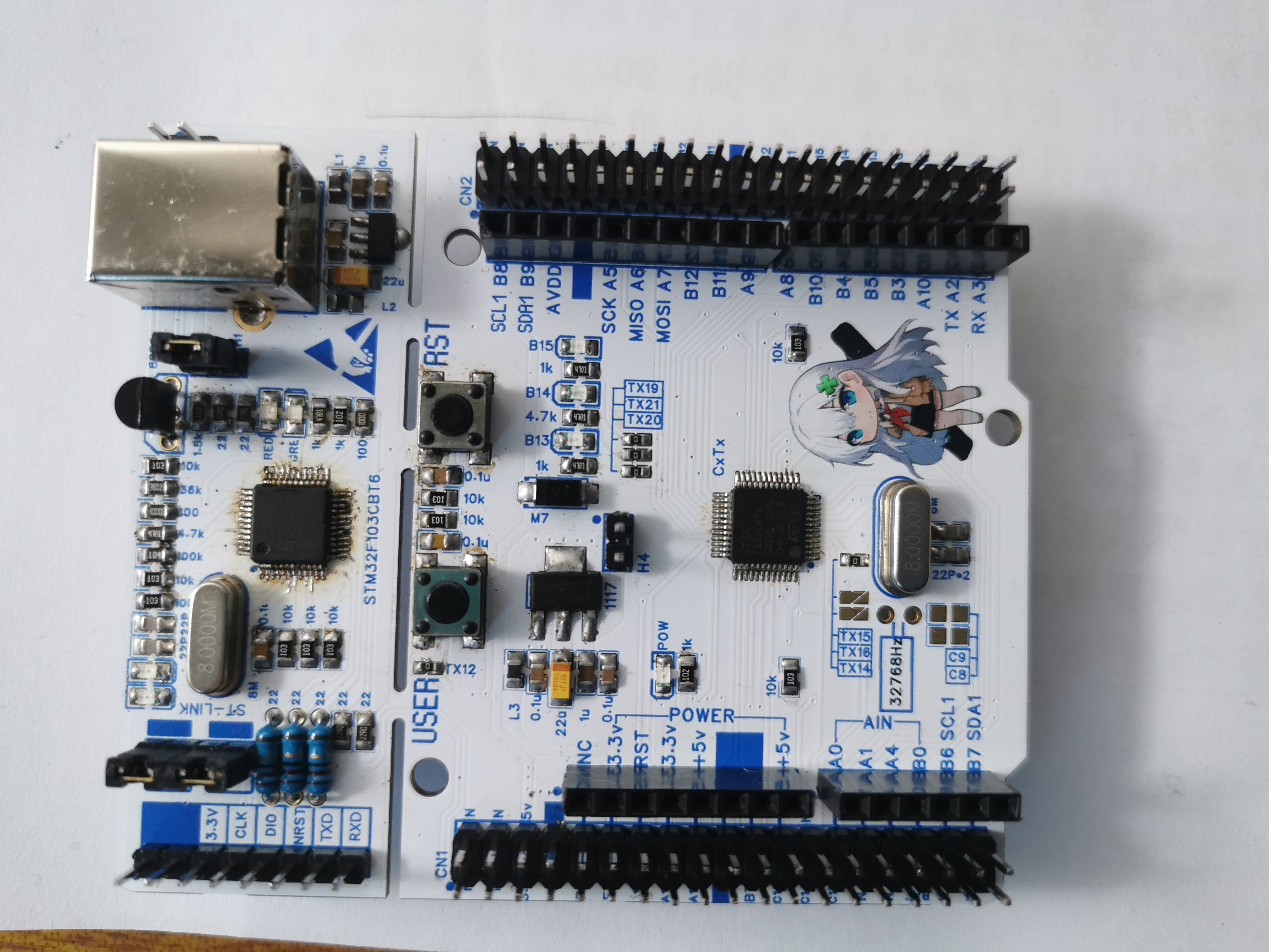

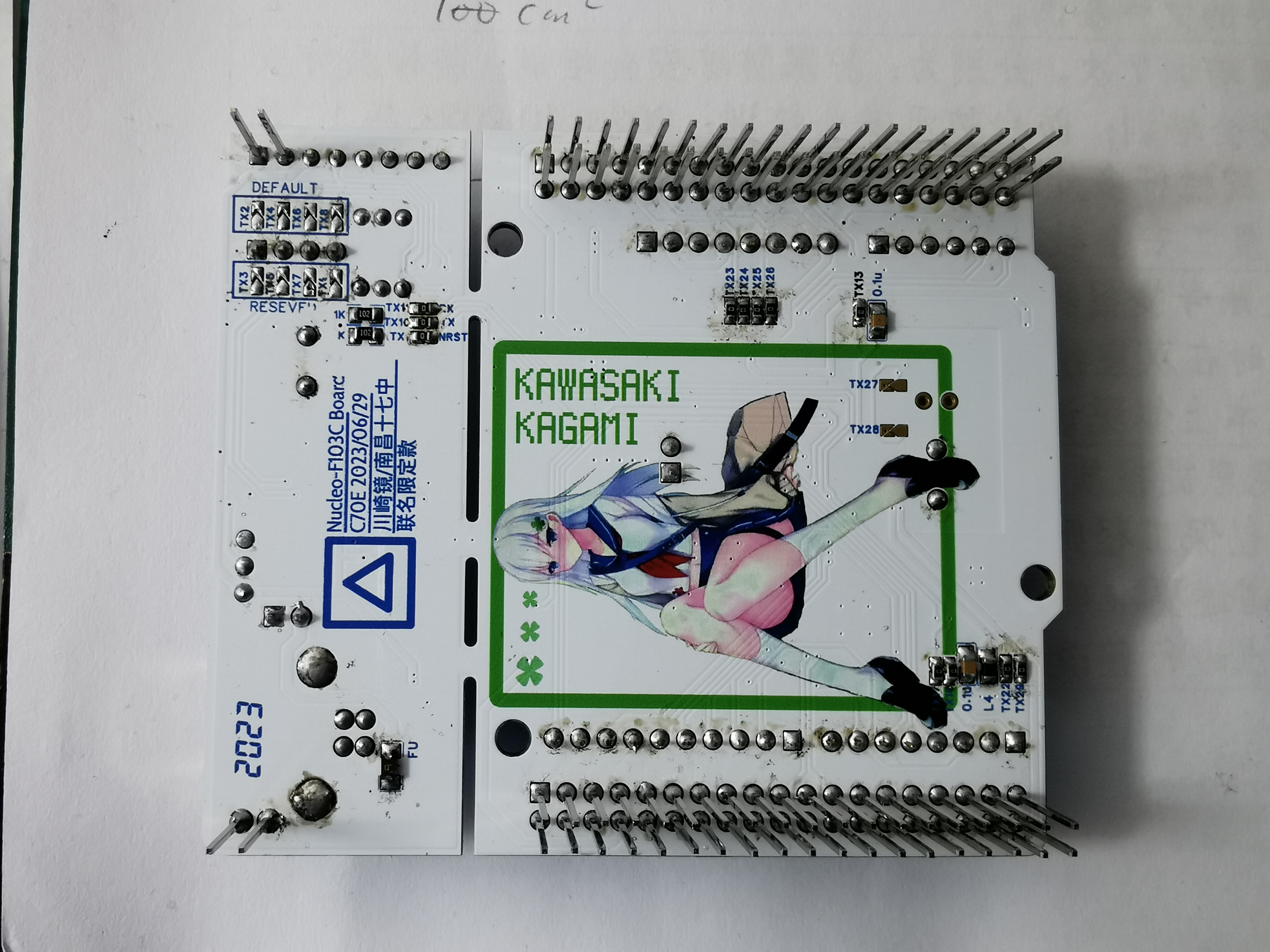

    完成后板卡正面
    板卡背面
    各位新年好,这里是C70E,在这里祝各位同志新年快乐,我在去年参加了嘉立创官方的彩色丝印活动,我的作品是一块开发板,参考设计是ST意法半导体的Nucleo-64以及Nucleo-48的模板来做。为了参加这个活动,我向好友“南局向段HXD1B”和“电力客车K1019次”要到了天朝铁道少女中的角色——川崎镜的一张毛巾以及在图鉴中的Q版形象(毕竟谁不喜欢白丝+白发呢?(笑)),用我稀烂的PS技术将形象抠出来,并加在了PCB上。

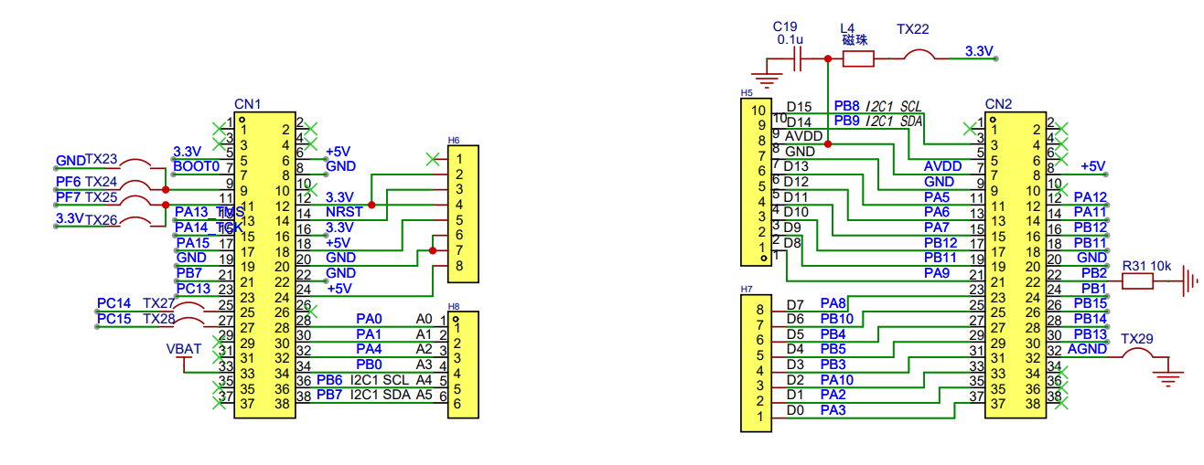

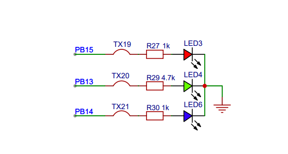

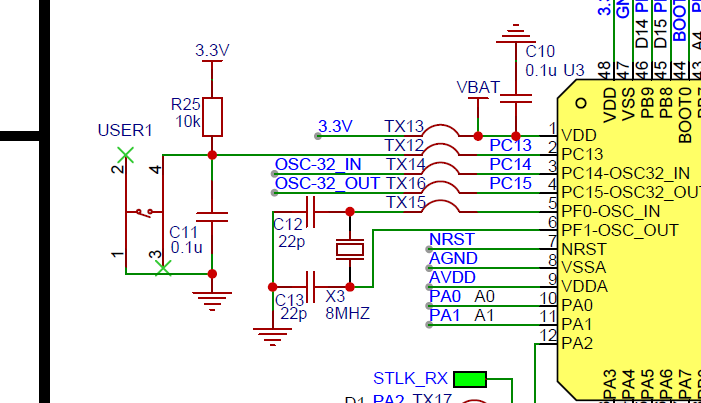

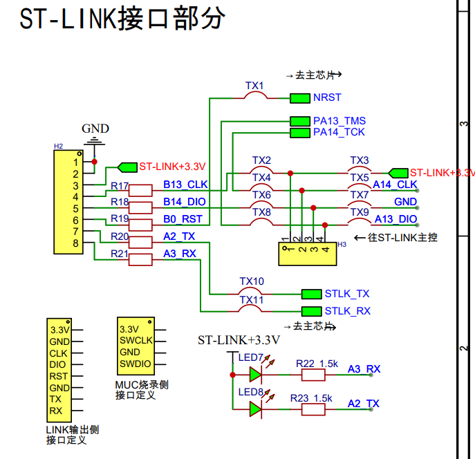

    板子的配置为一组ST-LINK V2-1下载器和一个STM32F103C8T6最小系统构成。外设有在单片机本体侧的PC13引角设置一个按钮;在PB13、PB14、PB15、3个引角对地间分别接一个led灯,高电平点亮。板子上所有外设均可以通过短路块投入/退出,包括SWD接口、串口、下载器、下载器复位线。相比原版,我标记出了所有引角丝印在板子边上,方便对引角进行使用。Arduino接口与ST接口参考Nucleo-F103RB,但STM32F103RBT6中大部分PC引角很多,但C8系没有。这种没有的PC脚直接留空脚处理,后期预留上盾板的条件。
    为了方便焊接,元器件大部分采用0805封装,且对元器件布局进行处理尽量使其合理。由于板子前方自带下载器,在使用这块板子前需要对下载器进行下固件处理,具体下固件的方法如下:
   1、先将板子本体侧、下载器侧全部焊接完成,并连接好相应跳线,具体跳线详见电路图。
   2、在TX3、TX5、TX7、TX9均在接通位,TX2、TX4、TX6、TX8均在断开位时,根据原理图显示,烧录排针线序依次为3.3V,CLK,GND,DIO。将线路按照线序依次连接到另一个ST-LINKV2-1,并上电,这时电脑检测到盘符且无报错信息。
    3、打开事先安装好的STM32CubeProgrammer软件,点击“open file”按钮,并载入即将被下载的ST-LINK V2-1固件;点击Connect按钮,连接目标MCU;这时注意芯片容量应为128KB,少于这个容量刷入不了ST-LINK V2-1固件,这是为了防止买到错误或者假芯片。接着点击Download的按钮,等待下载进度结束,显示下载成功即可。
    4、断开用于下载的ST link,直接将刚刚刷入固件的Nucleo-48川崎镜接入PC,打开STM32CubeProgrammer软件,可以看见“Firmware upgrade”按钮,点击进入,再点击“Open in update mode”按钮,检测到芯片,勾选升级,勾选改变ST-LINK固件,勾选debug+mass storage+VCP,再点击update按钮,等待升级结束即可。

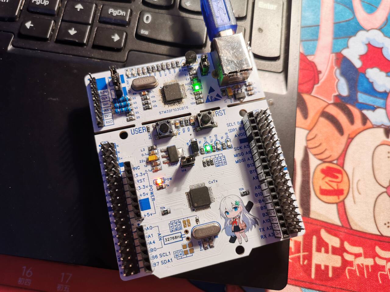

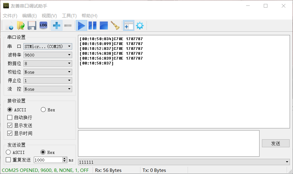

    下载器设置成功后,写一个点灯+串口2测试程序,并烧入单片机本体,若程序正常运行,则代表着你已经成功了。好好使用这块板子吧;其实这块板子还是有缺点,例如把下载器和本体侧串口2进行连接后,可能不能做到对本体侧进行彻底的断电,如果实在难受,可以将底部有关串口2的短路块断开,需要使用串口2时,直接用杜邦线飞线。
    下面来说说一些没有油盐的内容,有关于活动和彩绘。在这里向嘉立创的工作人员点个赞,在这块板子完成初期,板框外有一个过孔没有被发现,他们制造前直接打电话告知,并且在退单后也返还了彩色丝印的券,我第二次打样才搞定。同时也要向他们道一个歉,年底工作忙,板子早就做好了,但工程迟迟未发布。直到今天才上传,不过也总算是更新了;接下来,介绍一下彩绘的主角川崎镜。她来自一个比较冷门的IP——“天朝铁道少女”,在平行世界观中她是CRH2A型动车组列车的研发人员,也算是在这个IP中我最喜欢的一个角色了。她的周边很多,例如立牌,抱枕,毛巾等等,但大多数不太实用,我就一直没有买。而这次活动,我直接把她加在了这块板卡上,让她和这块板卡成为我的一个实用品。我相信不管我调试到多晚、有多累,只要我把板子翻过来,就可以看见她坐在板子后向我微笑。
