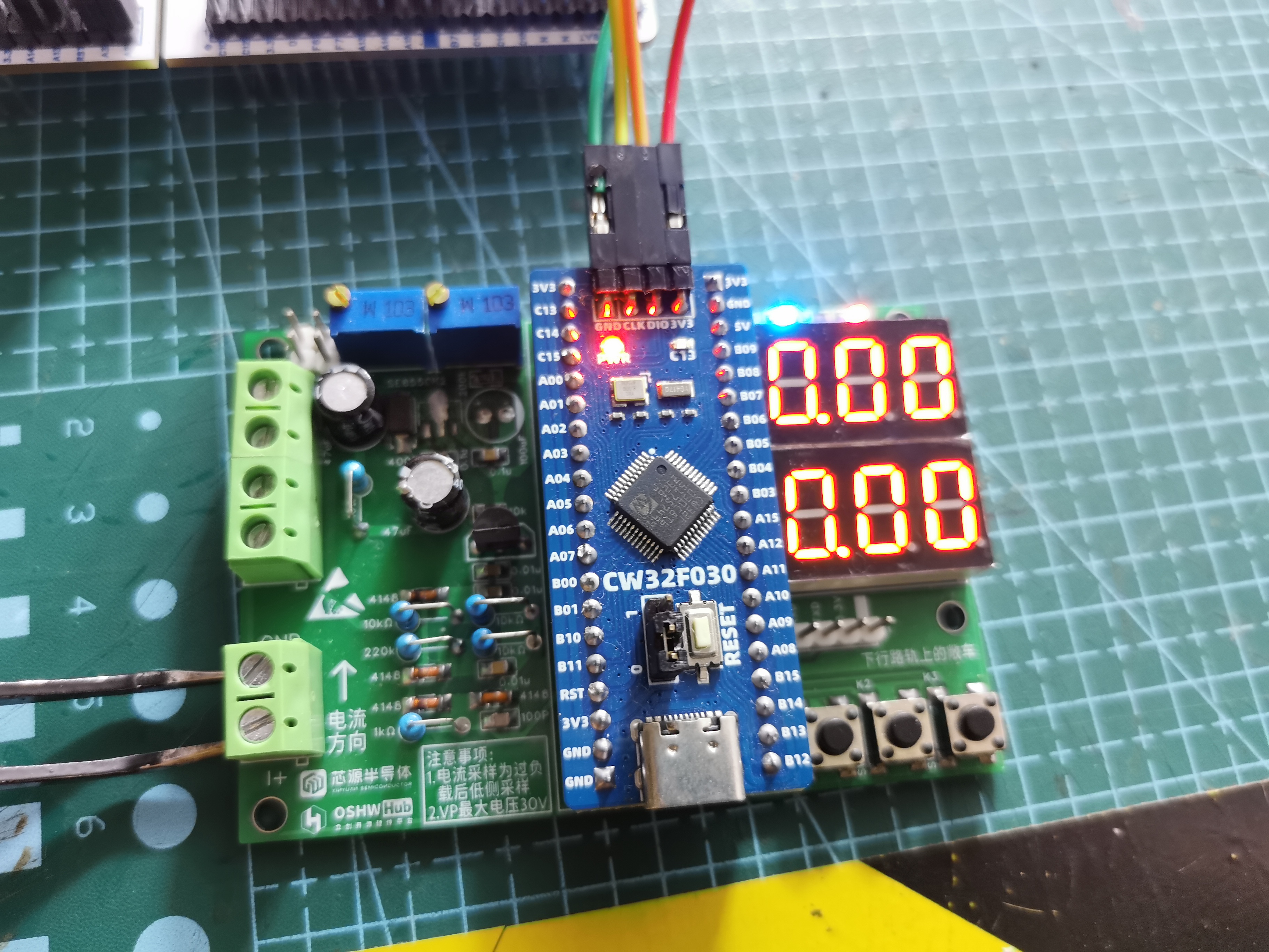

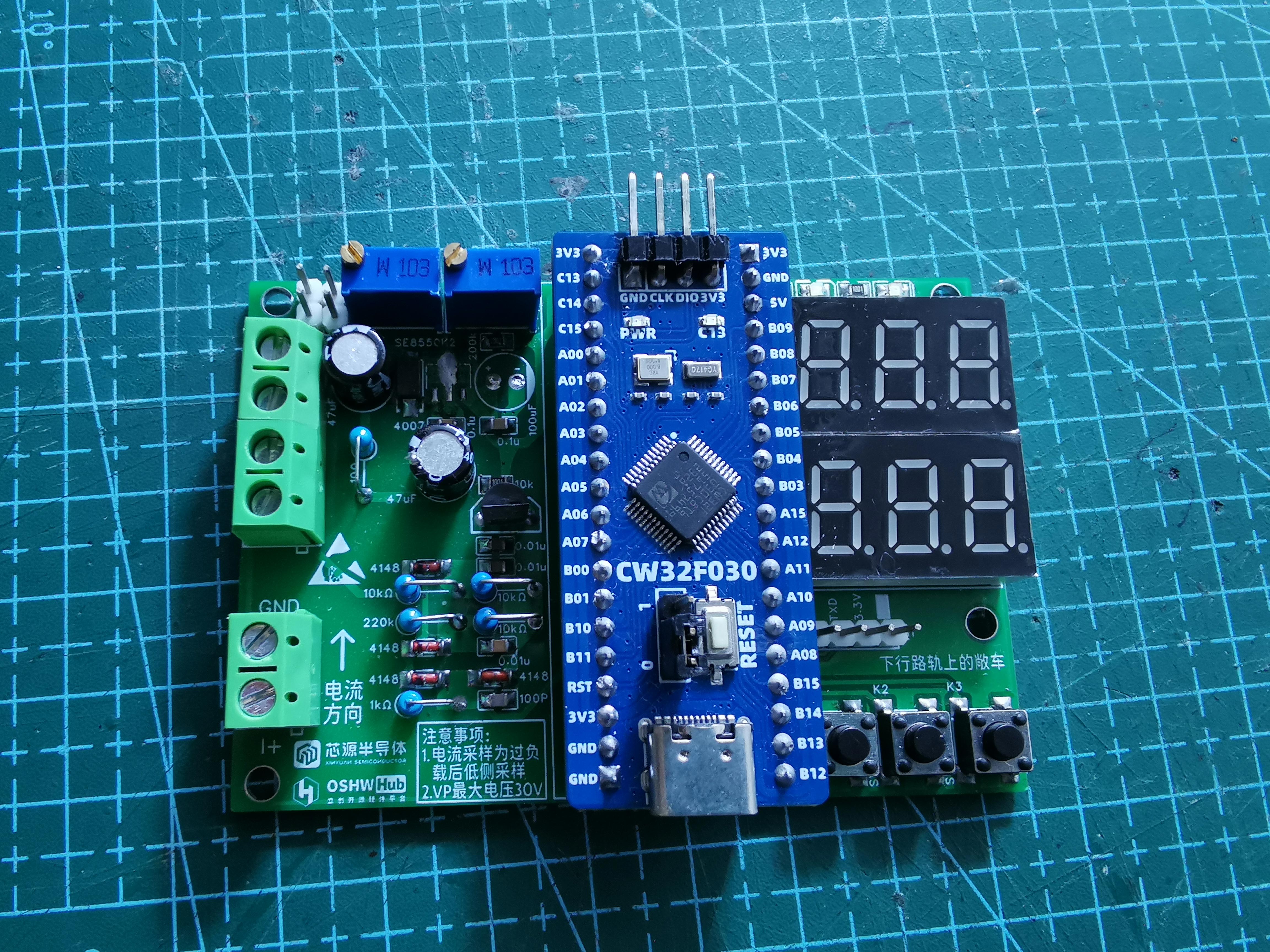

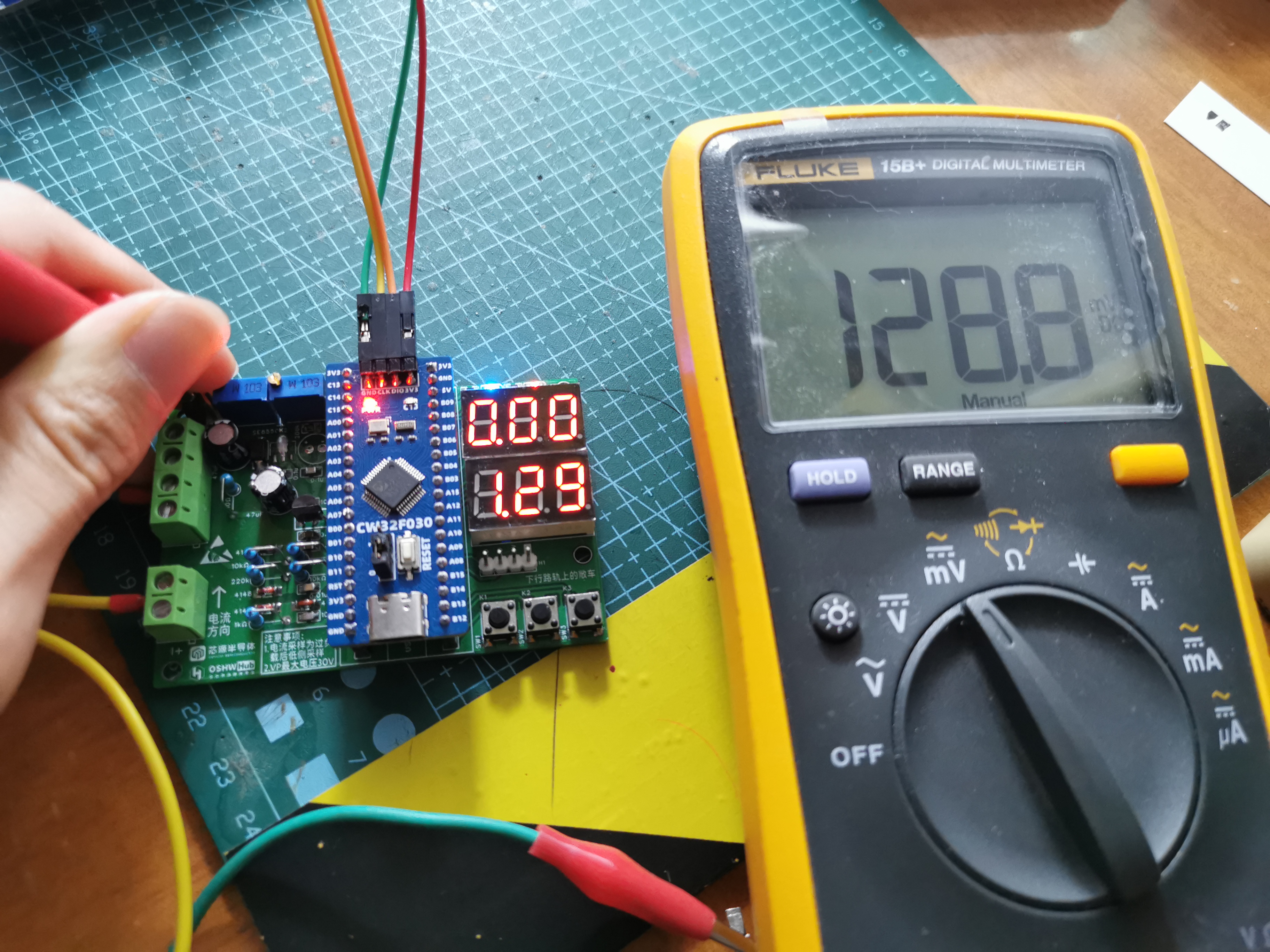

板子的硬件电路参考了官方的硬件电路的工程,我将此电路进行了重新的绘制,当然我的PCB以及元器件选型与官方的PCB布局有一些区别——我将模拟部分的电路放在了核心板的左侧,数字部分的电路放在了核心板的右侧,这样的话,板子上的模数两部分的布局会显得更加的清晰和明了;同时还将数码管限流电阻改成了段控制,这样它的亮度会更加均匀;在板子的左上方是电源部分,有一颗SE8550HF,对整块电压电流表进行供电。板子的背面写有使用该块板子的注意事项以及简单的一个接线示意图。接线图可以方便你快速的进行连接电路。这个版本的电路存在的缺陷是我的SE8550输出只有2.87伏的电压,这甚至连板子上的蓝色led都点不亮,由于临近项目截止,我的补救方案是在背面“强行”加上了7805,确保这个表头可以正常使用。
                                                                   图一:设备完工照片

图二:此时正在J校准电流部分
                                                               图二:正在校准电流部分,电压部分还未校准

使用万能表校准电流时,因为分流电阻后续使用100毫欧,所以当I+=0.05V=50mv时,电流为0.5A;I+=0.15V=150mV时,电流等于1.5A.可以使用这种简单的方法在没有实际负载的情况下对电流进行校准。
                                                           图三:校准后空接显示00

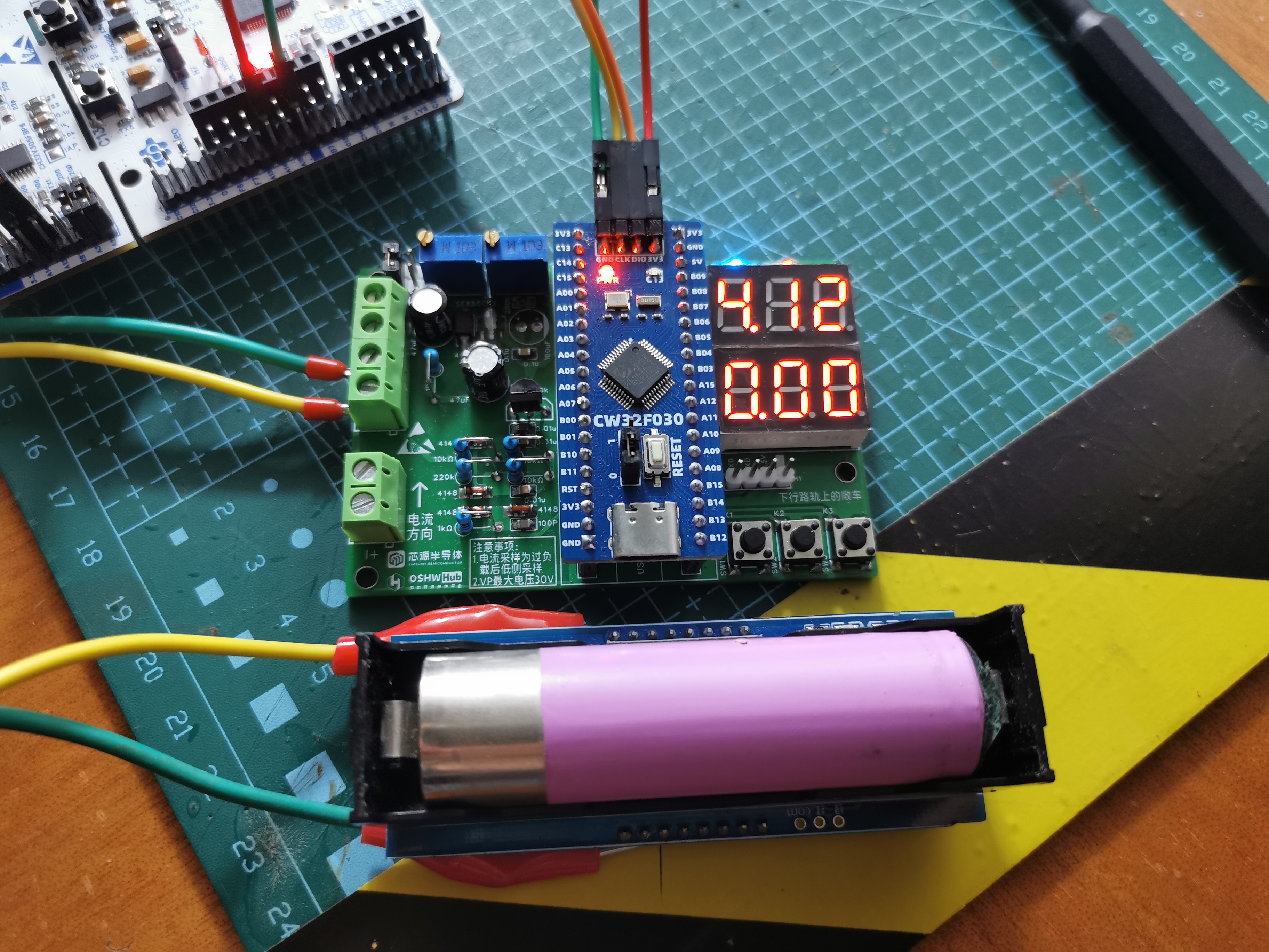

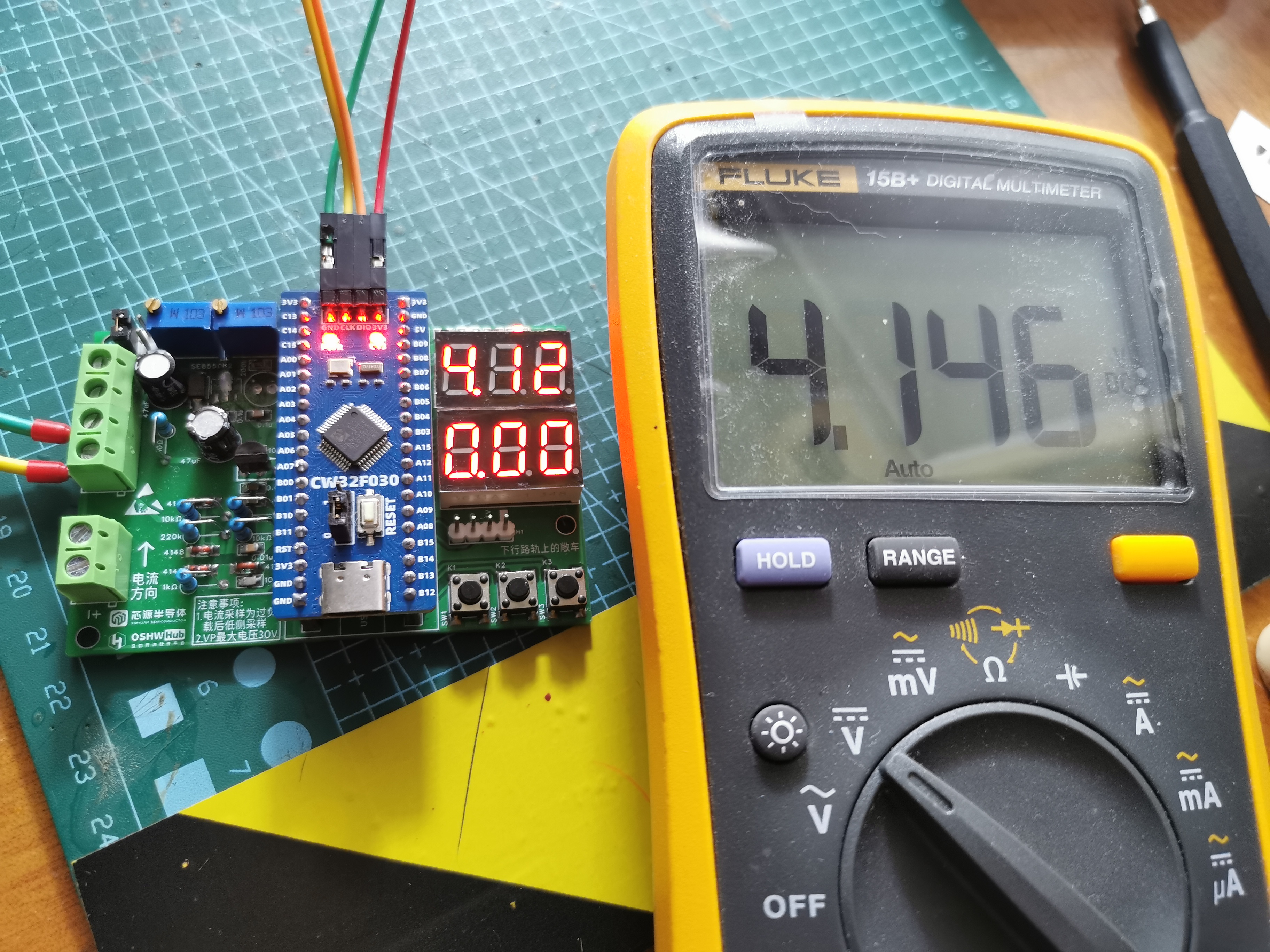

                                                                      图四、五:同时测试一节18650电池与万能表对比
首先进行电压测试,将电压表测量爪接入一节18650电池,测得电压为4.12V,万能表测得电压为4.146V,与之误差相差不大,代表测试通过。

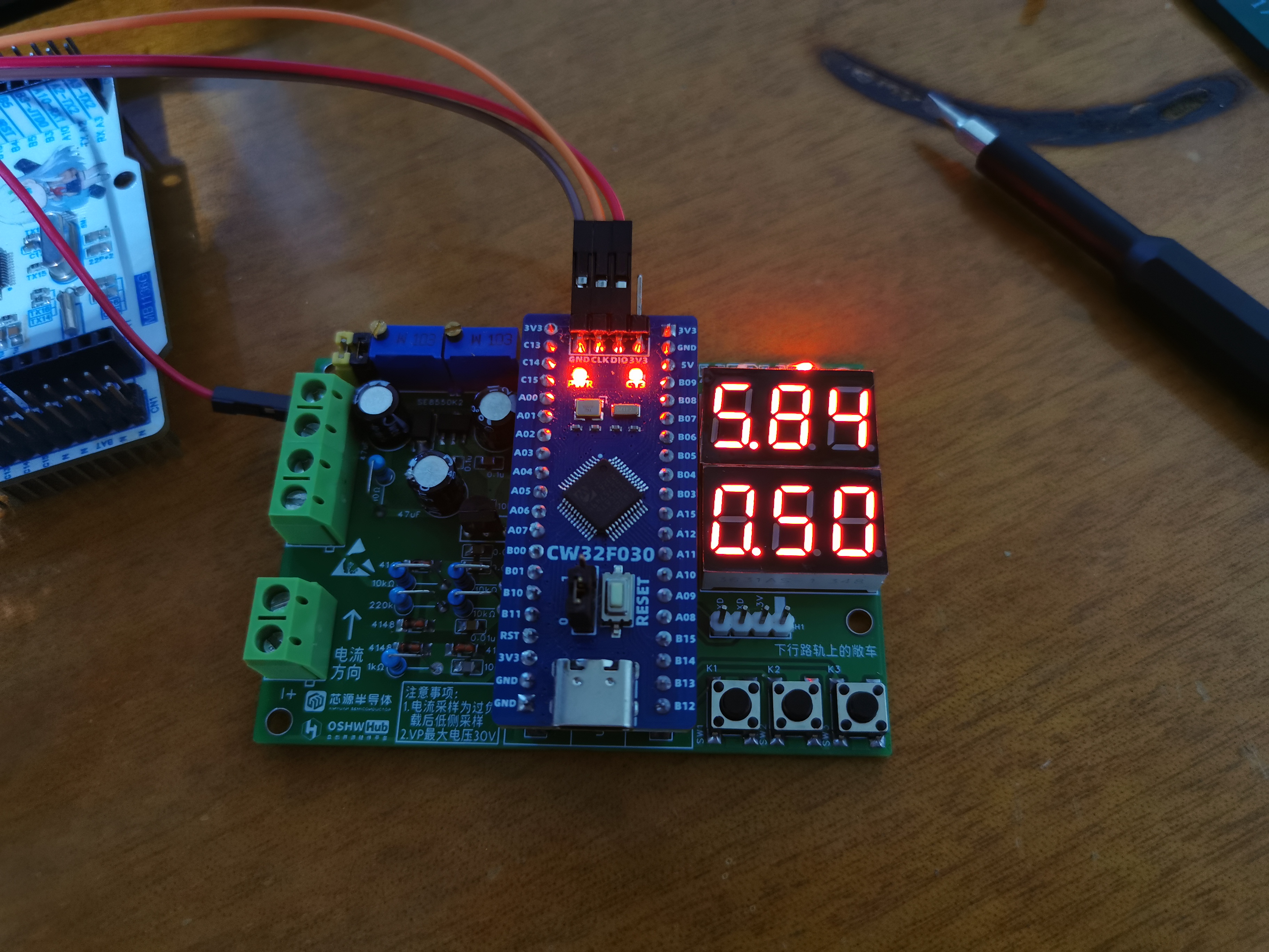

                                                                     图六:同时测试板上电流校准分压侧毫伏值与万能表对比
电流部分由于没有接入分流电阻,所以我使用万能表测得电流校准回路的值和表头进行对比,与之误差相差不大,代表测试通过。电流显示正常。我们再和万能表进行一下对比,你会发现误差并不大,这也就意味着你实验成功了。

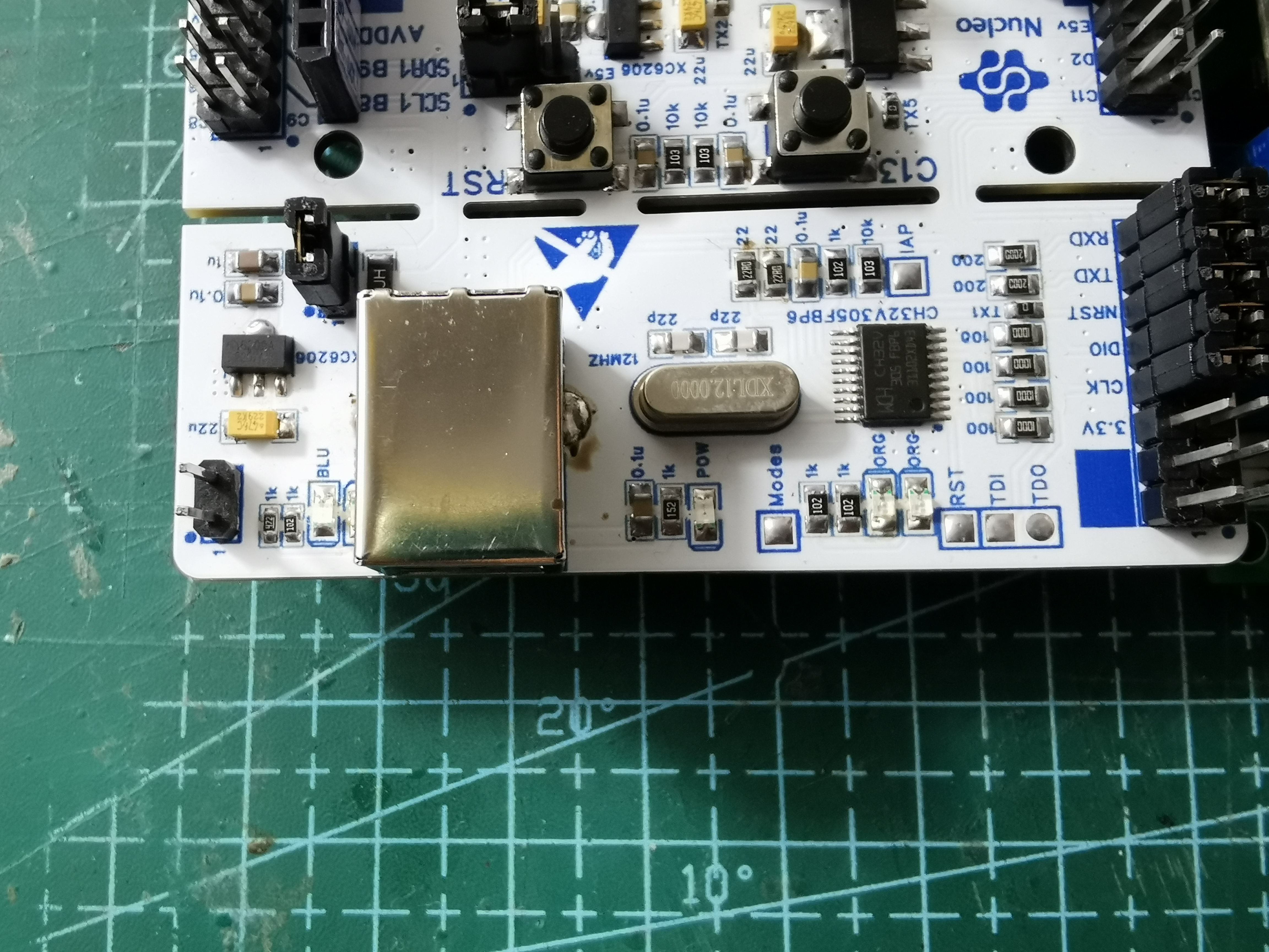

  目前该版本PCB已经得到验证,我还自制了一块由CW32L083作主控的Nucleo板,上板是自带的一个LINKE,最开始我没有这个下载器,这次也顺便做了出来~,它用来烧录外部的MCU以及板上自带的MCU。当前电流部分还需要测试,本次的彩色丝印卷待解决第一版测试后的所有问题后,会采用彩色丝印进行打样制作第二版并更新该工程,敬请期待。
                                   图七:自制的LINKE,下板为芯源CW32L083RCT6。目前该板的MCU部分还在验证中
