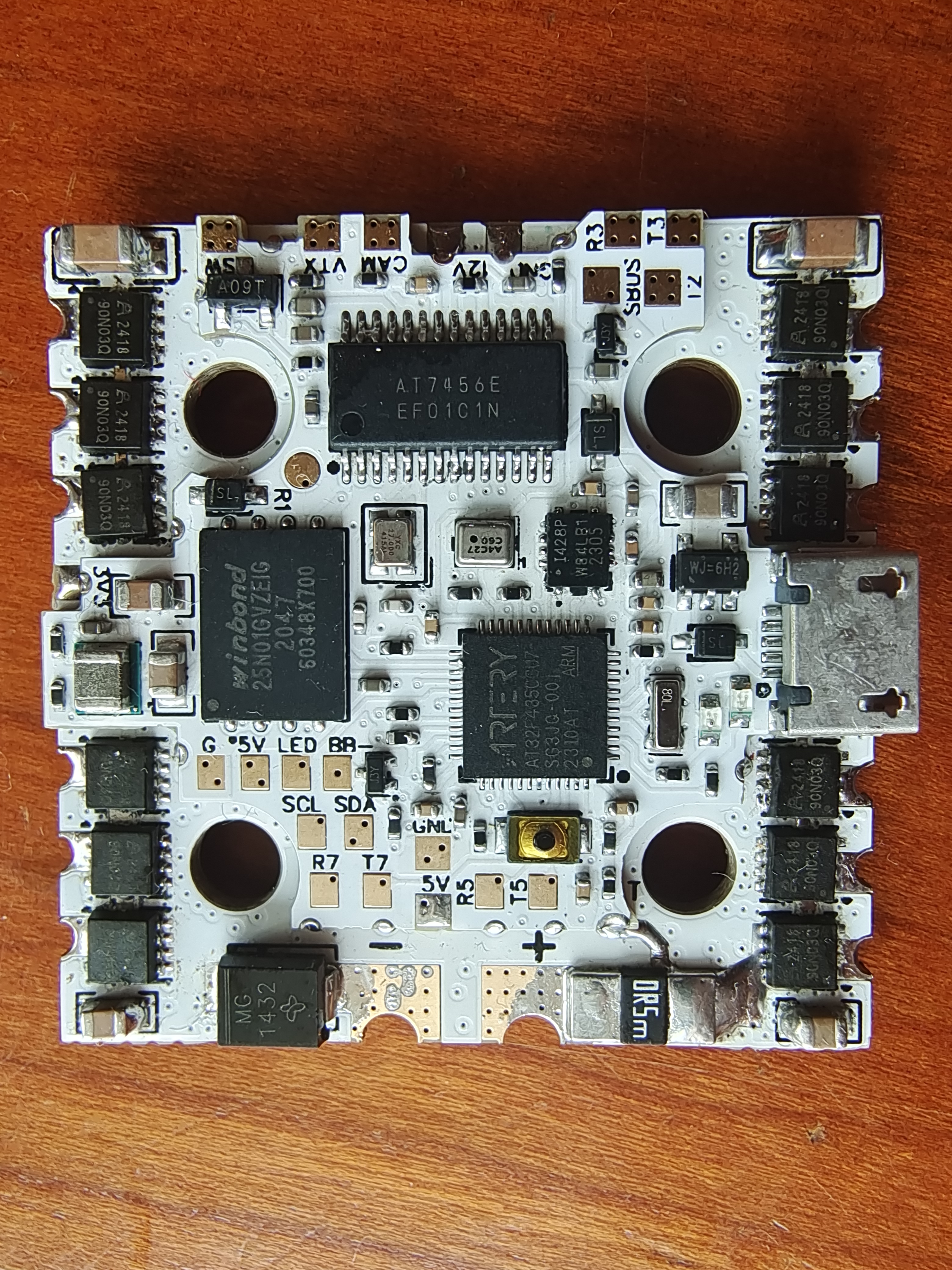

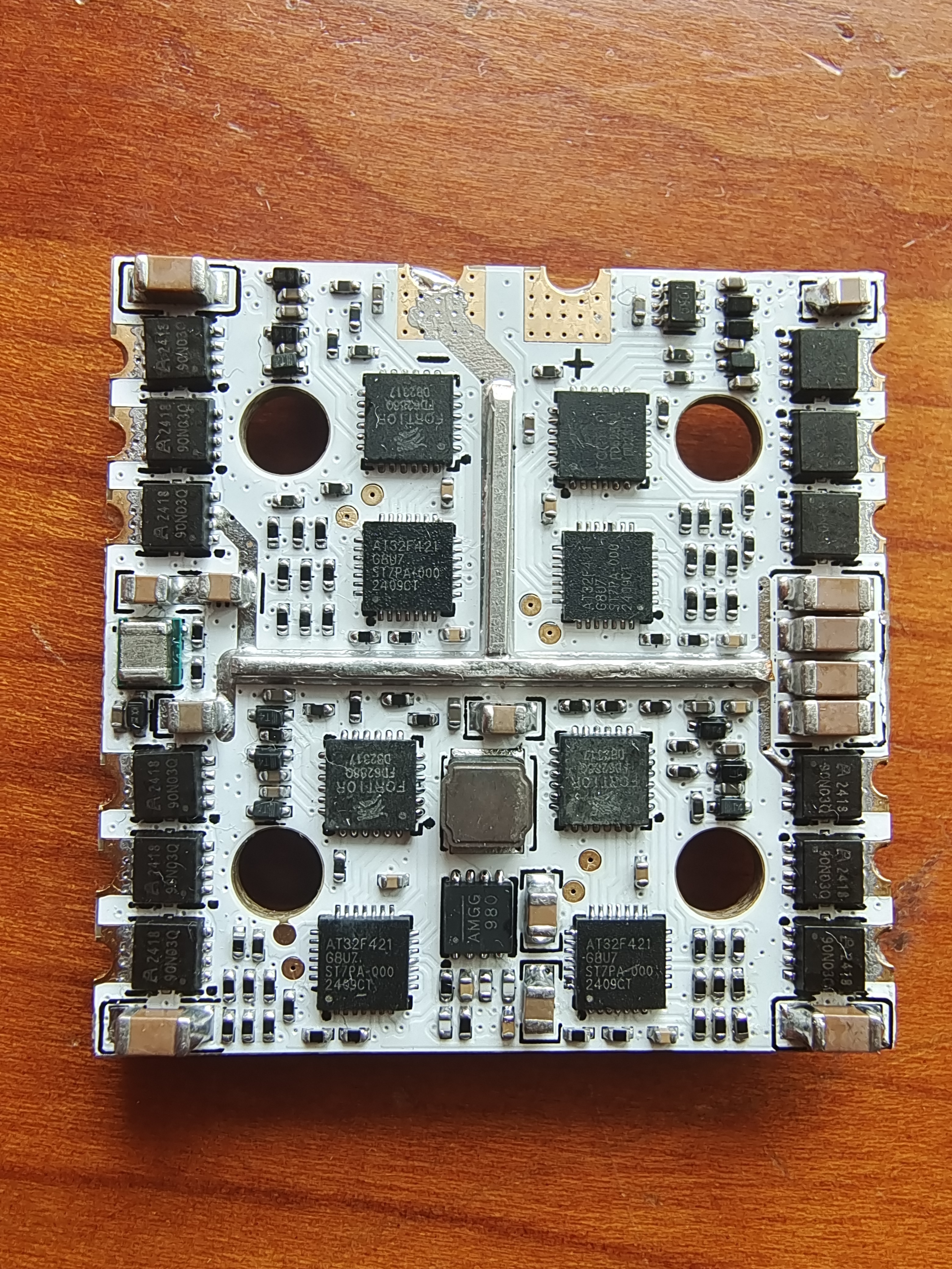

采用AT32F421G8U7国产单片机设计的20孔32位四合一电调,电流25(mos选择ap90n03q,免费工艺),支持am32和hf32固件,低成本,配套飞控
简介:采用AT32F421G8U7国产单片机设计的20孔32位四合一电调,电流25(mos选择ap90n03q,免费工艺),支持am32和hf32固件,低成本,配套飞控

在前两年STM32缺货和今年BL32对中国地区停止授权的大背景下,单体电调和AIO普遍涨价。在俄乌冲突带来的大量穿越机军工订单下,国内差穿越机厂家纷纷转型3kg载荷以上的大型穿越机,新兴的sub250g市场却鲜少有高性价比的新品推出。在这样的背景下,本人打算为四寸远航与3.5寸及以下花飞玩家设计一款国产高性价比的20孔AIO。
新版本为了兼容M4转M3减震圈默认安装孔为M4,需要搭配定制的M4转M2减震圈才能使用M2螺丝(淘宝搜索聚峰科技),如果想使用常规的M3转M2减震圈请自己改小安装孔
单独的电调板拥有完整的供电,可以独立工作,单独的飞控板没有完整供电,不能独立工作。
作为远航机AIO,自然要带有12V大功率bec以驱动图传(说的就是你,要求11.1v以上1.5a的walksnailGT),而搭载9-12Vbec的AIO因为供电占用的大量PCB面积在市面上是极其罕见的。为了搭载12Vbec,该AIO的供电拓扑比较奇特。
在正常接电池时,VBAT经过MP9943(电调板载)降到12V,分给MOS栅驱,再经过两颗TPS82130(分别由电调和飞控板载)降到3.6V和4.9V(5Vbec实际输出4.9V是为了驱动WS2812灯带,因为其要求控制电平>0.7倍供电电压),3.6V经过一个MSK4010二极管变为大约3.3V供给各个IC,4.9V通过RT9013给陀螺仪和MCU的VDDA和VDDREF供电,避免了由DCDC而来的纹波干扰陀螺仪和单片机ADC,也确保了单片机VREF的电压准确性。
而在使用usb供电时,USB经过1N5819二极管为所有5V设备供电(这意味这所有5V焊盘在插上USB时都有电,不用抢了),5V再通过rt9013再通过一个1N5819二极管给所有的3.3VIC供电,这意味着电调MCU在插上USB时是有电的而电机没有电,可以安全的刷电调固件修改参数。
该供电拓扑比较复杂,建议手搓测试的时候参考原理图。
补充:根据安教授的建议,V1.4版本将会把电调的MCU的VDDA和VDDREF也通过LDO供电,以获得更高的ADC精度和稳定性。
版本信息:(各个版本的电调和飞控虽然混搭也能用但是建议保持版本一致)
V1.0:(测试版本)四层板过流较差,不建议打样。
V1.1:(测试版本)更新为6层板,过流更强,安装孔由M3增大为M4。
V1.2:(测试版本)将3.3V DC-DC的输入电容由一个1206 25v 22uf更换为两个0805 25v 22uf,12V和3.3Vbec纹波更小。
V1.3:(量产版本)将3.3V DC-DC的电压改为3.6V,添加了防倒灌二极管(D14),插上解决了插上USB后电机有电的危险问题,同时搭配电容起到了滤波作用,3.3Vbec纹波更小。

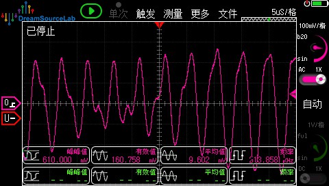

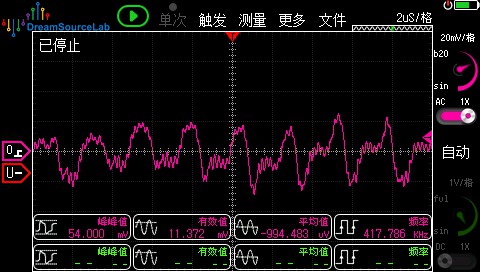

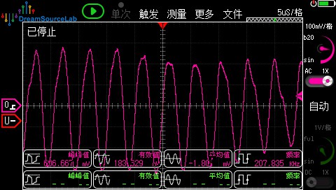

测试结果:(以下均为V1.3)

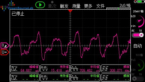

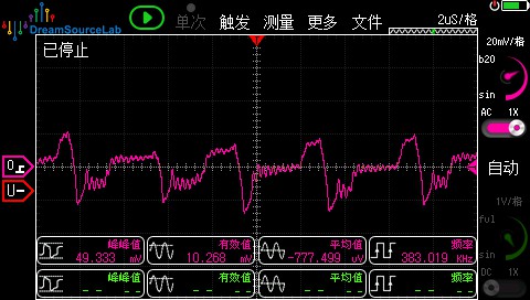

DC-DC3.6V输出(二极管前)
3.3V(二极管后)

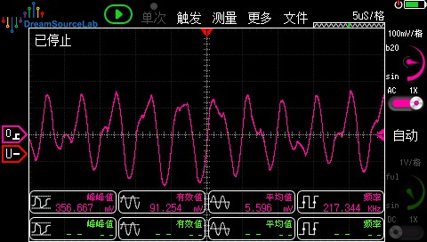

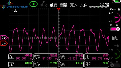

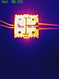

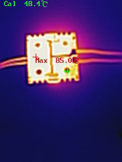

12Vbec测试:

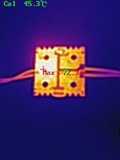

测试条件:室温27℃,负载为充电器,电源为6S锂电,分别测量空载纹波,输出12V1.6A19W纹波以及持续输出10min纹波和温度(因为O3和walksnailGT要求18w电功率,实际上使用4S电池输入,2.5w模拟图传12w电功率输出时成绩比这个好得多)
搭配长江微电4020-4.7UH电感的测试结果过差,就不放出来了。

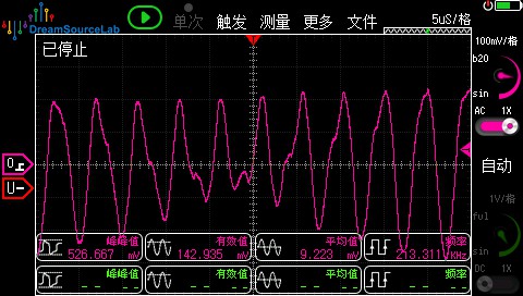

搭配长江微电4020-6.8UH电感:
                                        左上为空载,右上为1.6A输出,下方为1.6A输出10min

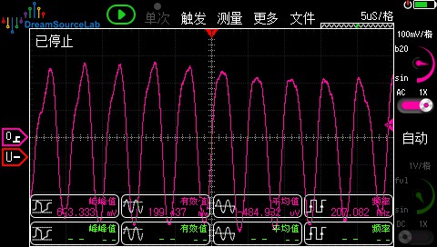

搭配长江微电4020-8,2UH电感:
搭配长江微电4020-10UH电感(MP9943规格书推荐10UH):
综上所述,选择搭配长江微电4020-8,2UH电感,纹波最小温度最低。
