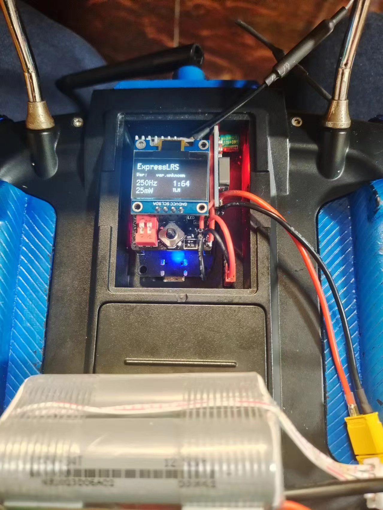

主要元件为ESP32开发板和VG2392X0M3射频模块,总成本只要120(VG2392模块在LCSC只要47.9元)
两层板便于免费打样选厚度和颜色,总共20个元件,最少只要三个元件(两个无线模块一个DCDC模块)就能使用,使用esp32开发板,阻容都是0603便于手搓
板载五向按键(建议买高度最高的)和OLED屏幕(建议用长排针顶起来),方便转发模式下调节参数
板载风扇独立LDO供电,不干扰射频,三极管控制启停,低功耗下减少噪音
板载跳线用于选择独立RST(适合ELRS3.4,据说分开之后信号好一点)还是共用RST(适合ELRS3.3,附件的target是共用RST版本)
板载WS2812 RGB灯指示状态,建议搭配透明风扇获得漂亮的晕光效果

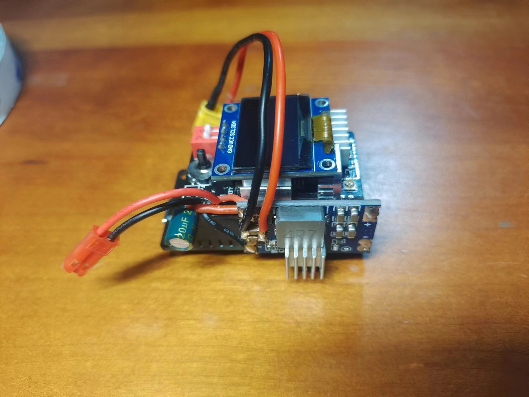

VG2392标称30dbm1w但实际上它使用的PA的P1db是32dbm1.6w(意思就是你配置文件设置30+3dbm2w实际输出功率也就32dbm1.6w)配置文件里设置的是30+2dbm,实际上大约1.5w,附件里有se2576的规格书,懂射频的可以自己研究下。日常使用功率建议1w,这样能平衡功耗发热和信噪比,并且实际上由于信噪比提升距离和1.5w差不多(动态功率上限可以1.5w,拿来救命用)
注意se2576由于是老制程(2012年的古董了)功耗发热极大,两颗满载可达12w,请务必拆掉射频模块的屏蔽罩(手控制的住就用美工刀划,别把元件划掉了,控制不住就加热拿下来)然后贴上能塞得下的最大的散热片(长宽22mm,厚度根据排针排母选 )并且搭配2507/2510万转左右的5V风扇散热(用透明的在RGB光晕下更好看)

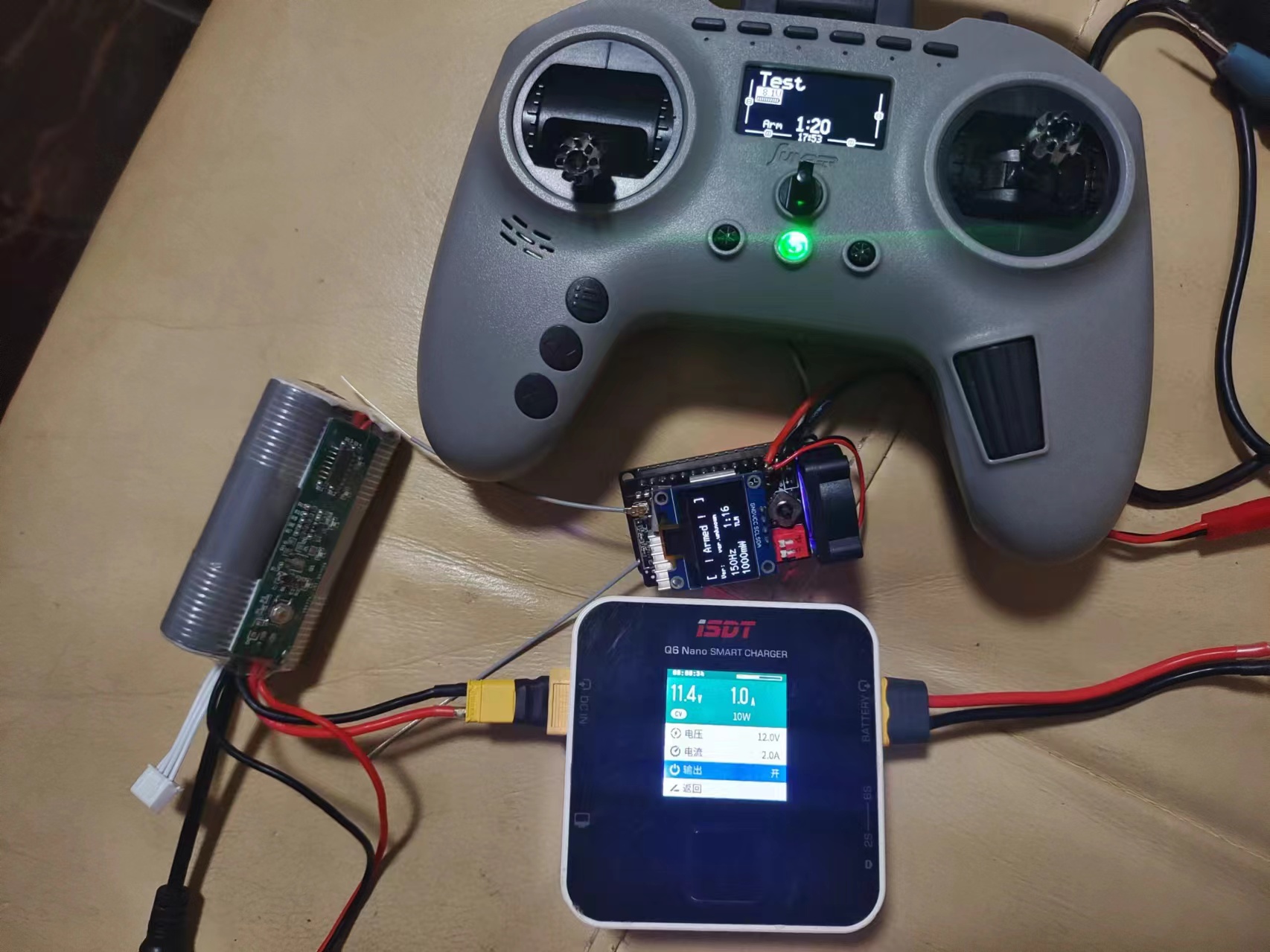

请务必使用高品质dcdc模块(实测我用的TB绿板3A降压模块扛不住,后期更换了5A模块)电压请选5V,请务必使用外置电池或遥控器XT30口供电,nano和jr供电扛不住可能空中重启
主板上可以选择焊排母插上ESP32开发板(这样还能拔下来)或者直接焊死(这样厚度薄)

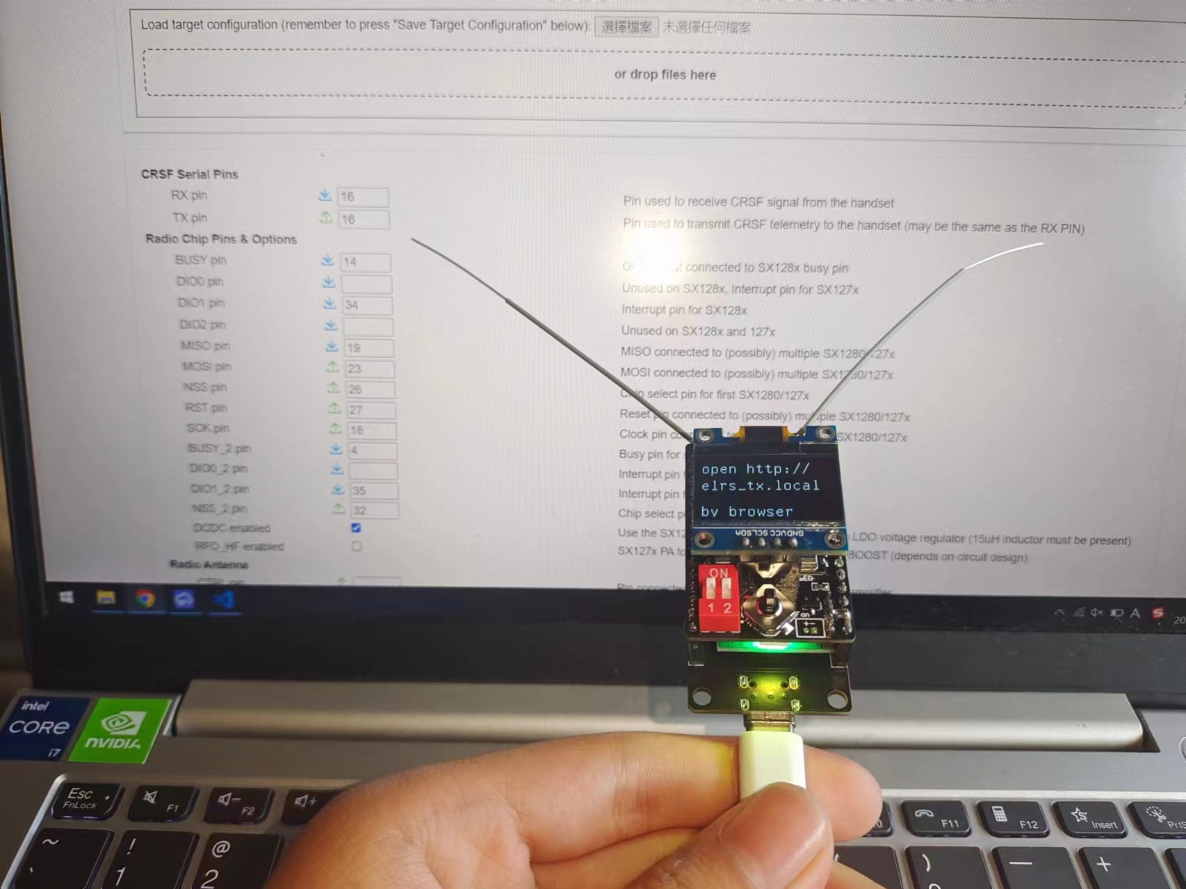

TARGET放在下面了,建议先在ELRS官网上在线烧写随便一个GEMINI高频头的固件,然后连上wifi(密码exprresslrs)在http://10.0.0.1/hardware.html拖拽导入配置文件

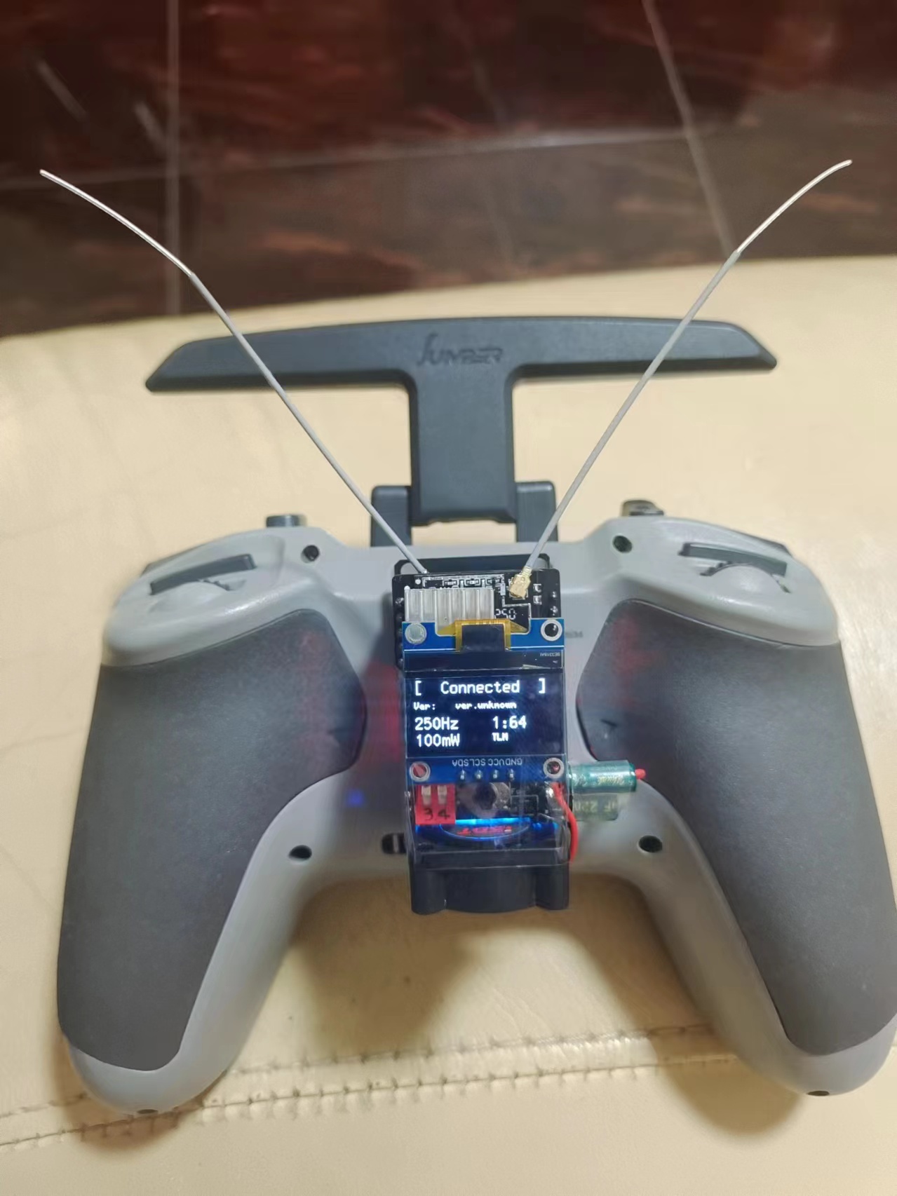

全向天线真心推荐Airgain N2420,一块钱一条,实测性能和市售带巴伦的偶极子天线差不多,比市售通过天线好1-2db,由于发射功率大请千万不要使用劣质天线或不接天线,pa一瞬间就烧了(上图的导线天线为错误范例请勿模仿)
关于固定方法我也没什么好主意,有本事的可以自己设计安装孔,打印件,jr插槽和nano插槽,我都是直接用3M胶黏上了事
