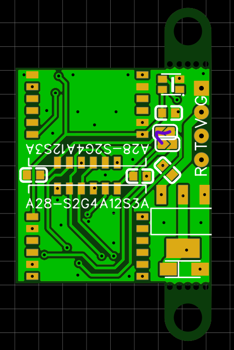

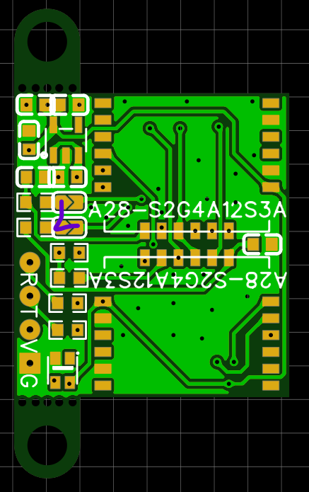

25元低成本ELRS双子座/真分集接收机/双子座高频头

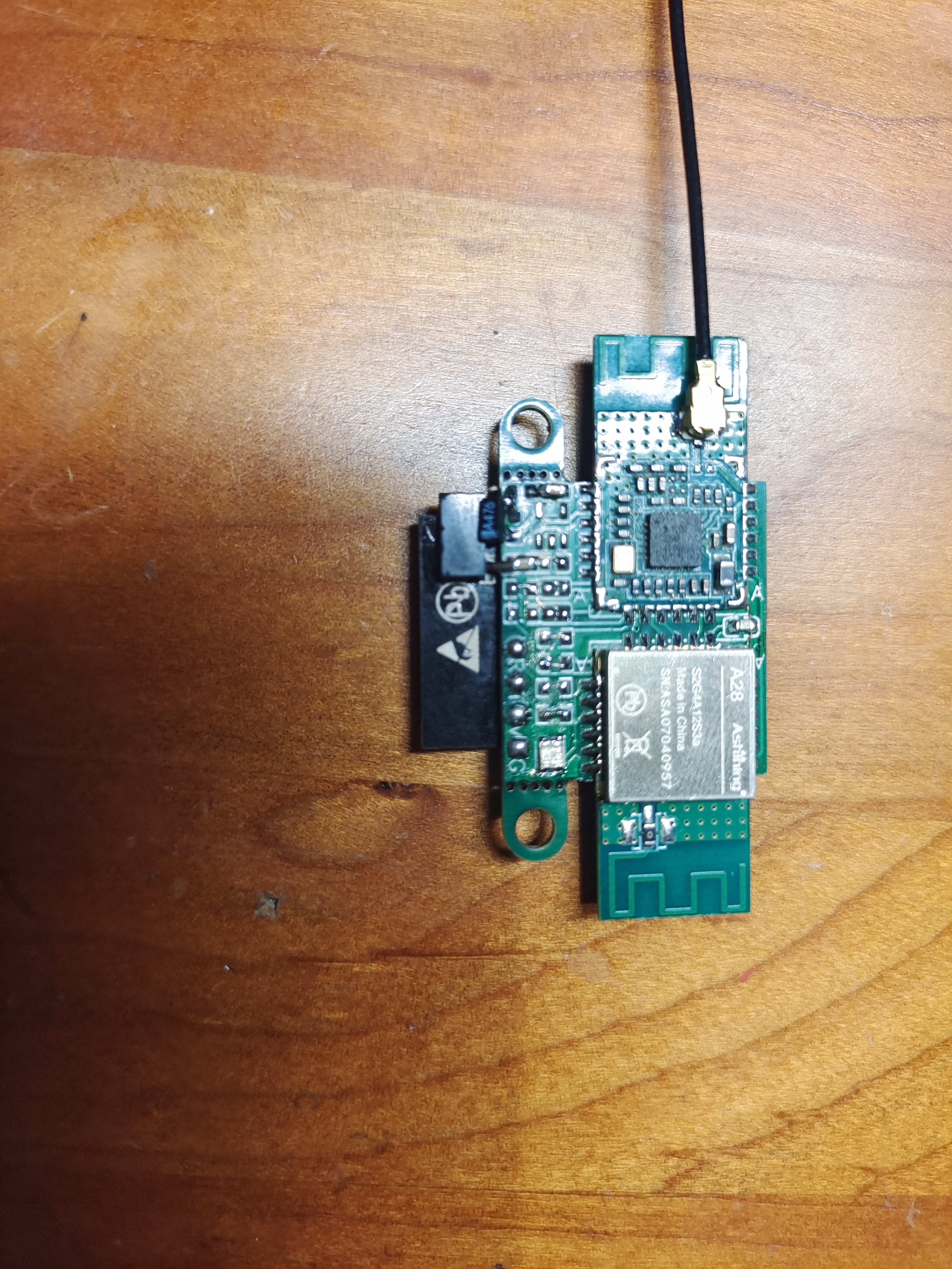

包含30.5mm可掰掉安装孔位,掰掉孔位切掉PCB天线后仅20*25mm尺寸
建议板厚1.0-1.2,强度足够,两层板可自选阻焊颜色
主要元件:
泽耀A28-S2G4A12S3A(PCB天线,有IPEX1焊盘)或A28-S2G412S4A(IPEX1外接天线),单个拿样价只有8.4元
ESP32-WROOM-32(后缀U无板载天线小体积)(后缀E使用V3芯片没什么区别),建议亿佰特拿样只要4.7元
(AMS)1117-3.3V(V1.1),最大1A电流,配合47UF钽电容使供电稳如老狗,除了SPX1117这个支持MLCC的LDO之外切忌搭配大容量MLCC,纹波会起飞
淘宝买到的便宜货AMS1117大概率是假货,可以看看国产替代的评测 https://www.bilibili.com/video/BV1464y1v7Jd/
rt9013/spx3819M5-3.3V(V1.0),这个供电配合5VBEC还行,做高频头配合遥控器的2S锂电池会热死,注意RT9013输入耐压只有5.5V
版本信息:
V1.0(不建议)(已实测):SOT23-5封装的LDO散热不足
V1.1(建议打样):添加SOT223封装的ldo焊盘,支持各路国产1117,优化铺铜和走线,散热更好,去掉了一些保护电阻和无用的DIO2和3,焊接工作量更小

RST短接方法V1.0(这面上的电阻是保护信号线用的,可以直接短接)
V1.1

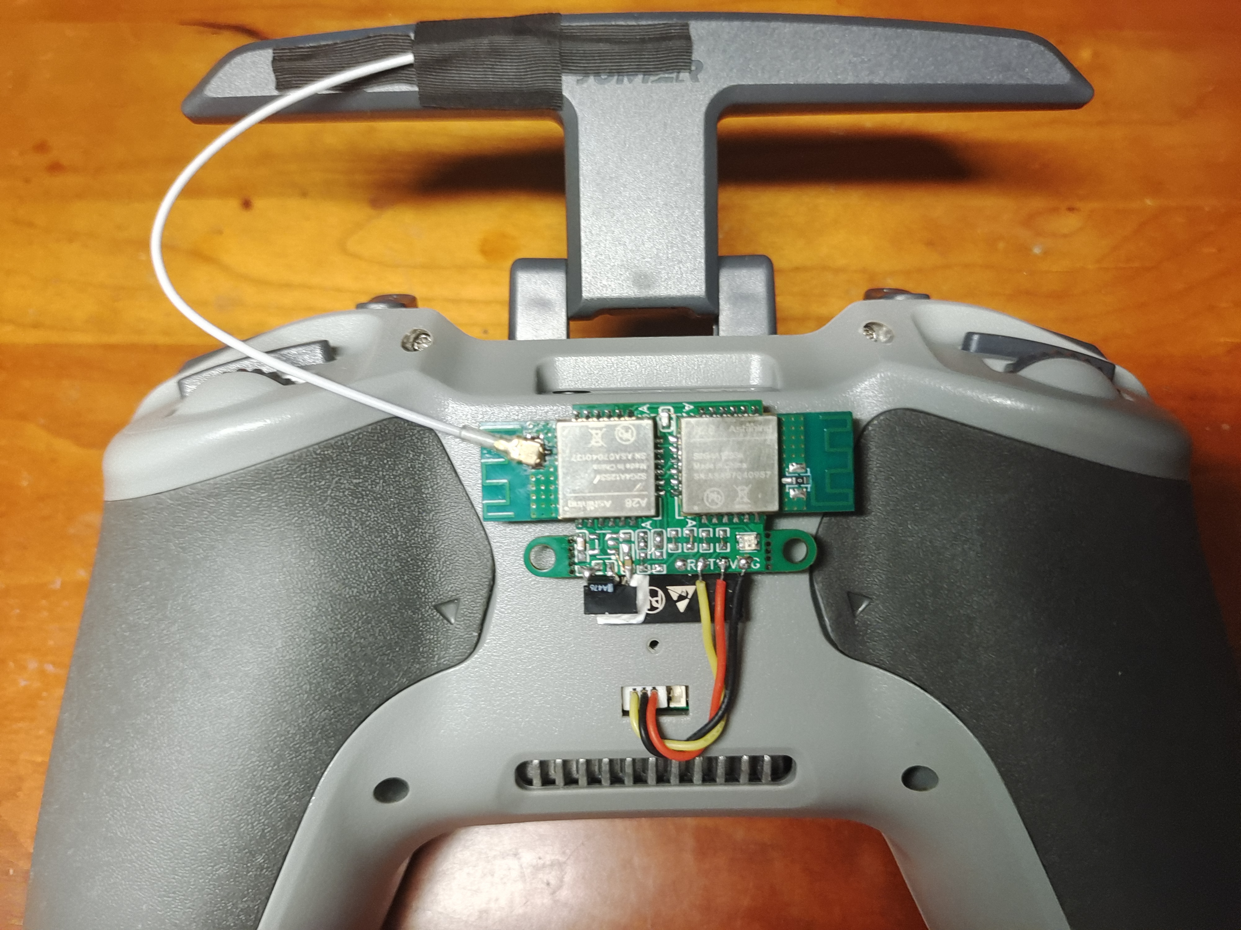

如果你使用A28-S2G4A12S3A但想使用IPEX1外接天线,请拆掉0R电阻并焊一个IPEX1接口上去,注意焊接方向
如果你为了小体积切掉了ESP32的PCB天线,请至少接一根漆包线天线以示尊重,它WIFI发射功率好歹有20dbm(100mw),别烧了
发射功率设置25MW实际上只有SX1281的最大发射功率13dbm(17mw),但天线配的对飞5KM没问题,发射功率设置10mw实际发射功率0dbm(1mw)

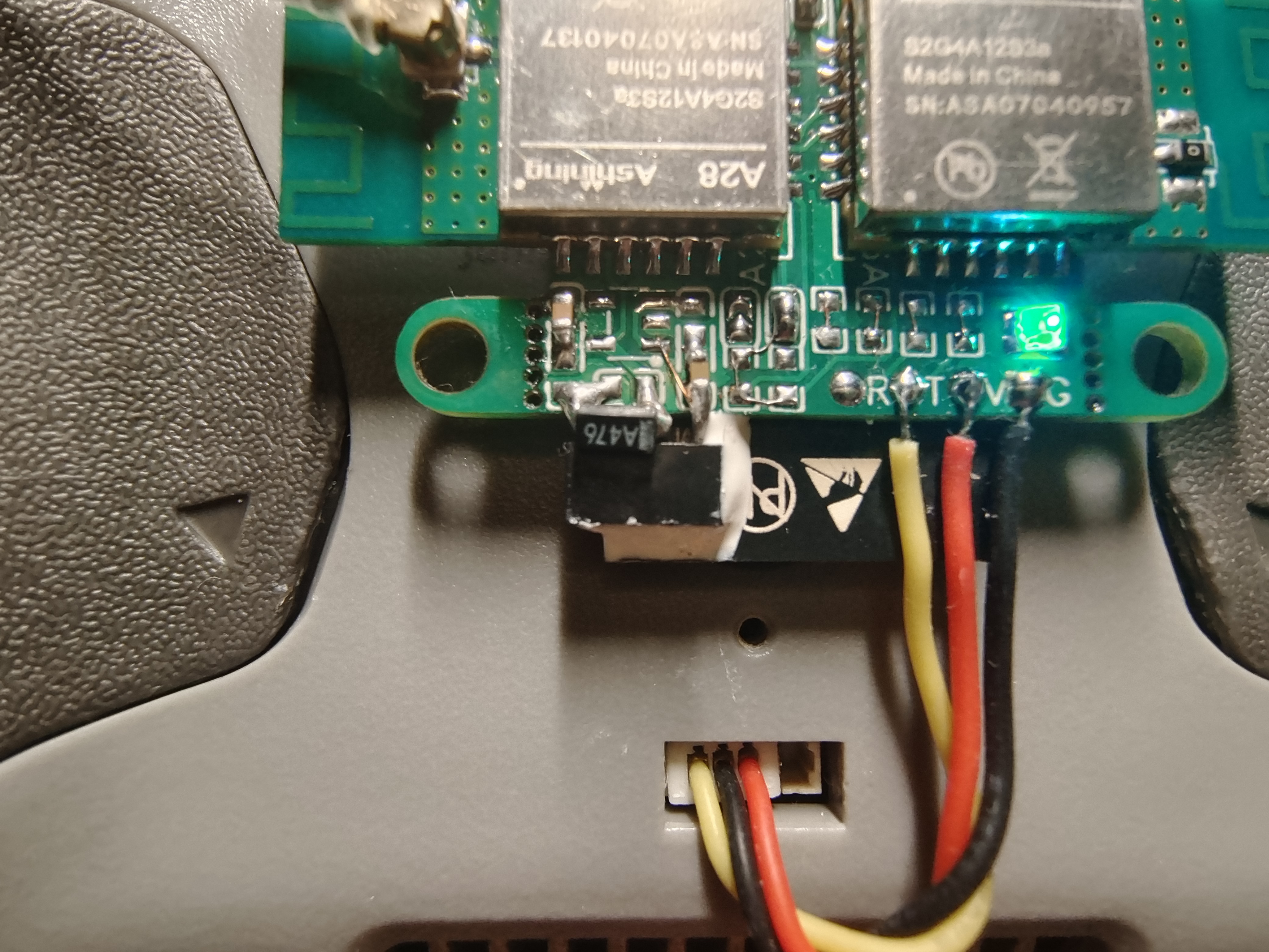

如果刷做高频头只需要连接TX(半双工) VIN(最大不超过12v,建议JR仓或nano仓默认输出的2S锂电电压)和GND
