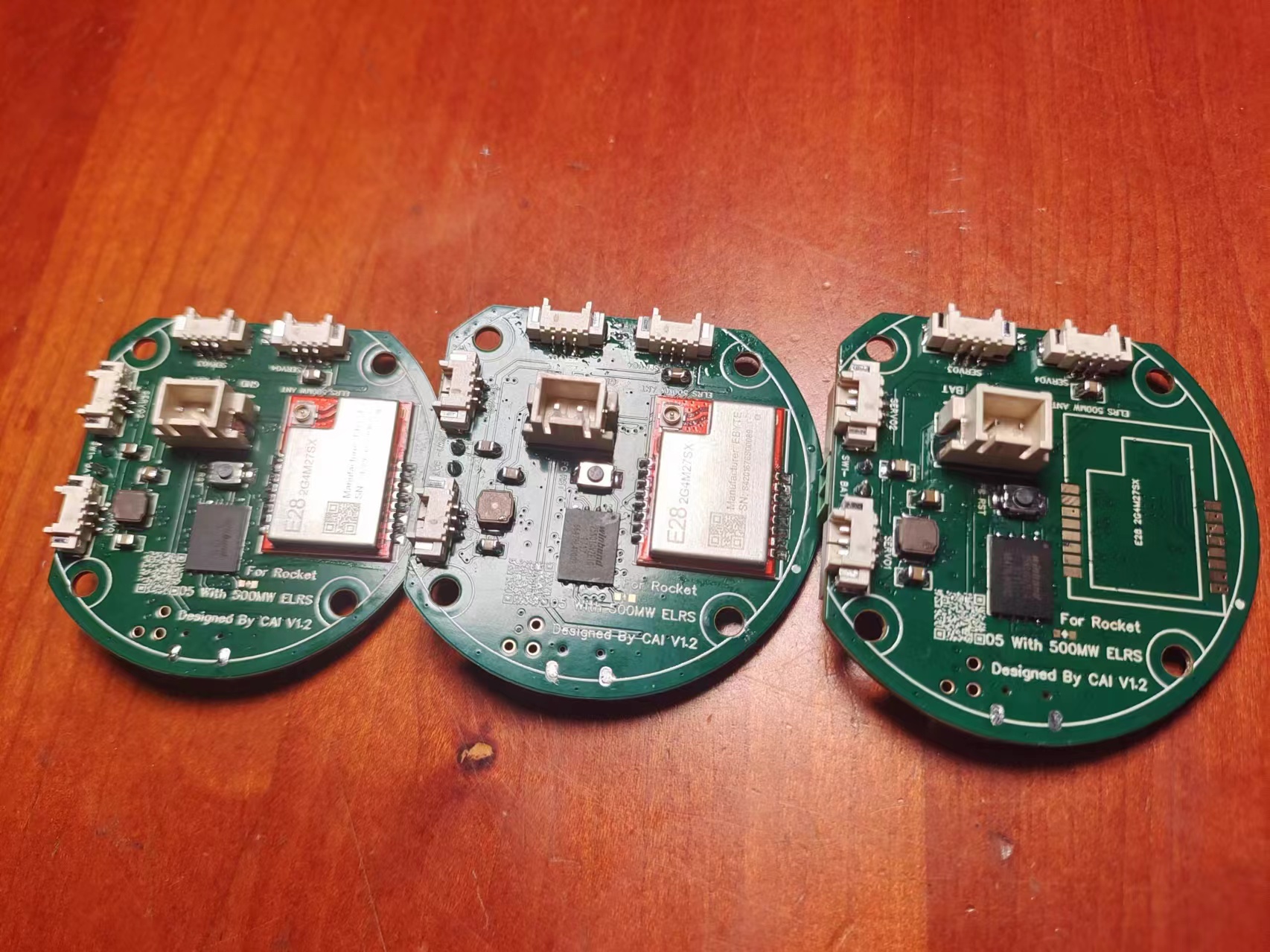

模型火箭飞控本身是一个非常小众的领域,一直以来缺乏高集成度的一体化方案。目前常见的高端方案都采用了叠板设计,集成度不高占用箭体空间大,并且不开源。为了帮助圈子的发展与新鲜血液的学习,本人作为穿越机飞控从业者开源了一款高集成度的火箭飞控。
b站:https://space.bilibili.com/518685784,软硬件交流群:QQ512343519(群主不是我)

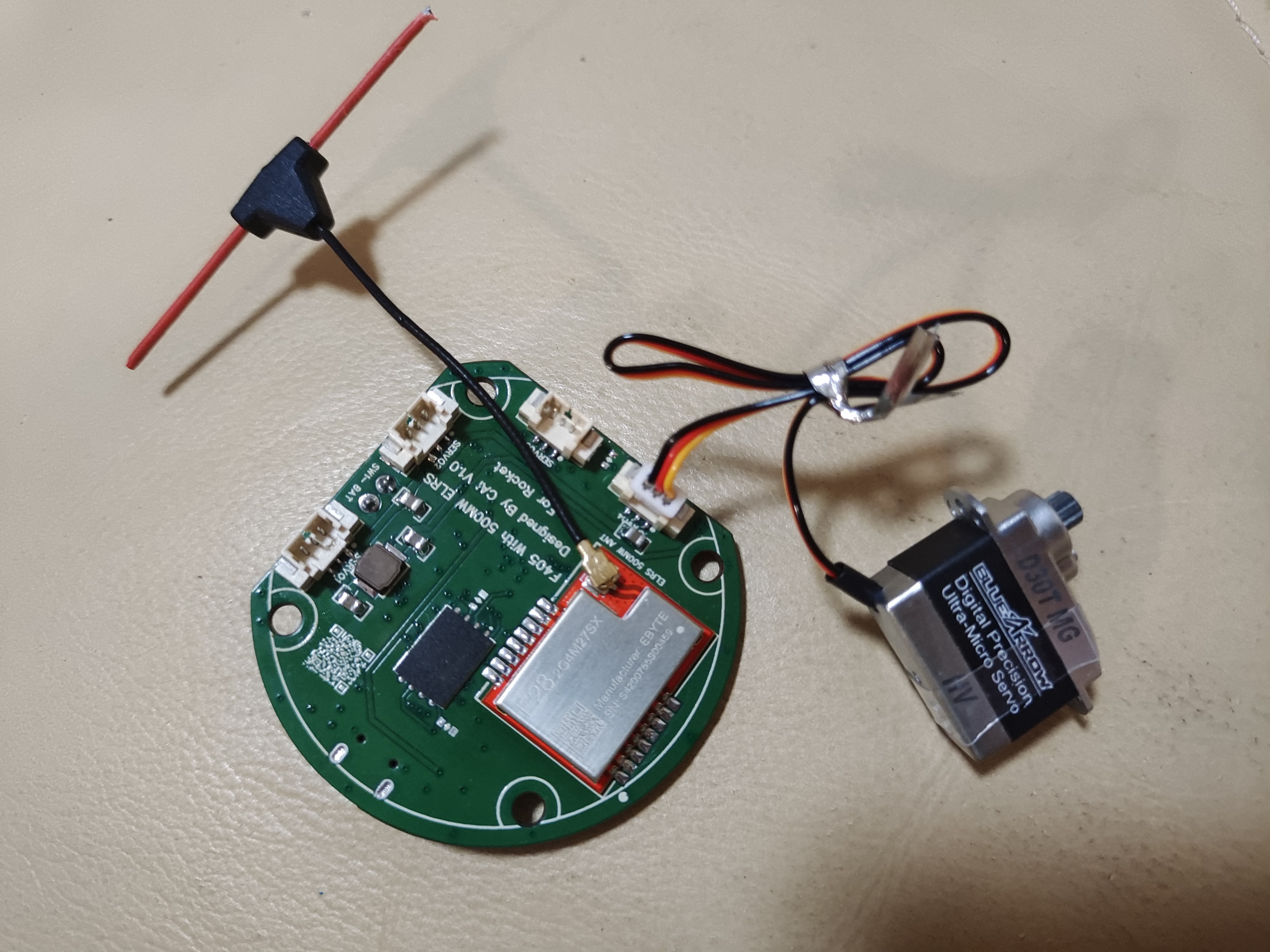

特色:板载500MW-ELRS数传,支持满血双向mavlink与遥控链路聚合,无遮挡天线合适的情况下距离可以达到几十KM,不过发热较大,建议使用动态功率。
高达8个PWM输出接口,同时支持DSHOT等数字信号,如果你想要,那鸭翼,全动尾翼,电涵道可以一起上。引出四组UART,兼容USART,内置两组UART与ELRS部分通讯,还有I2C和SWCLK,SDWIO,外设与调试都能直插,GPS直插口的线序是北天的BK880(Q)注意正反。插头尽量使用带卡扣版本保证可靠性,解决你的IO焦虑。
总电源在舵机插口后经过CLC滤波,避免舵机带来的电压尖峰和纹波损伤电子设备,也消除了图传纹波。IMU独立LDO供电+大量滤波电容,1mv纹波让陀螺仪稳如老狗不漂移。3.3V电压实际为3.45V,射频功放全功率输出,5V实际电压为4.75V,WS2812信号电平要求满足。
板载模拟图传OSD,也支持O3和WALKSNAIL的MSP彩色OSD,让火箭上图传成为常态。
板载128MB FLASH,可以存储陀螺仪与姿态数据,搭配PID ToolBox生成噪声图和越阶响应图,让PID和滤波调参不再抓瞎。
板载两路4.5A大功率电子开关+一路三极管开关,可以驱动开伞,发动机启动与bb响,其中一路采用了螺丝接线柱,便于外场快速更换设备。
采用0603元件,不过由于采用了部分LGA封装的IC所以整体焊接难度仍然偏高。
采用了MATEK_F405_TE引脚定义,支持BF,INAV和ArduPilot开源固件,懂无人机的可以直接拿开源固件魔改给火箭用。
主要芯片方案:
主处理器:SMT32F405RGT6,168MHZ Crotex M4内核算力充足,1MB FLASH,LQFP64封装的引脚资源已全部引出。(后续考虑换装AT32F435RGT7国产MCU,频率更高FLASH更大更便宜)
协处理器:ESP32-PICO-D4(LGA封装焊接难度较大)双核Xtensa LX6算力比F405还多,内置4MB SPI FLASH(速度较慢)支持WIFI调参和连接飞控,内置晶振,减少元件数量。
无线模块:亿佰特E28-24GM27SX,2.4G ISM频段免许可,27dBm500MW发射功率加上LoRa调制可以实现几十KM的传输距离,芯片方案为SX1281+sky85321-11PA,如果换装SX1280还能实现TOF测距。
IMU:CM24688P集成三轴高精度加速度计和陀螺仪,建议使用8KHZ采样率(由32KHZ超采而来)比MPU6500这种老古董好多了。
气压计:国产SPL06,厘米级精度,两颗气压计分别连接主控和协处理器。
字符叠加芯片:国产AT7456E
外置SPI_FLASH:W25N01GVZEIG,1Gb即128MB。
DCDC:TPS82130(LGA封装焊接难度较大)3A电流能驱动除图传以外的各种外设,输入电压最高17V(但是4S锂电池插上会烧)集成电感减少元件数量
LDO:RT9013-3.3V,立錡原厂纹波小。
版本信息:
V1.0:(不建议打样)原始版本
V1.1:(不建议打样)添加了XHB2.54-2P带锁扣电源插座,保证了可靠性的同时方便换电池。添加MCU_RST按钮,将SWCLK和SWDIO焊盘改为插针,方便调试。
V1.2:(建议打样)添加了大量SH1.0-6P直插接口并且没有损失IO数量,方便连接外设与调试。将BOX_CS连接至主控的PC13引脚,BF不用再resource,INAV也能认FLASH
V1.3:连接了IMU的INT1和INT2,将SWCLK和SWDIO旁边的3V3替换为了5V
特别鸣谢:FlyingRC技术总监(hljjmsr)参考了引脚定义以统一固件
