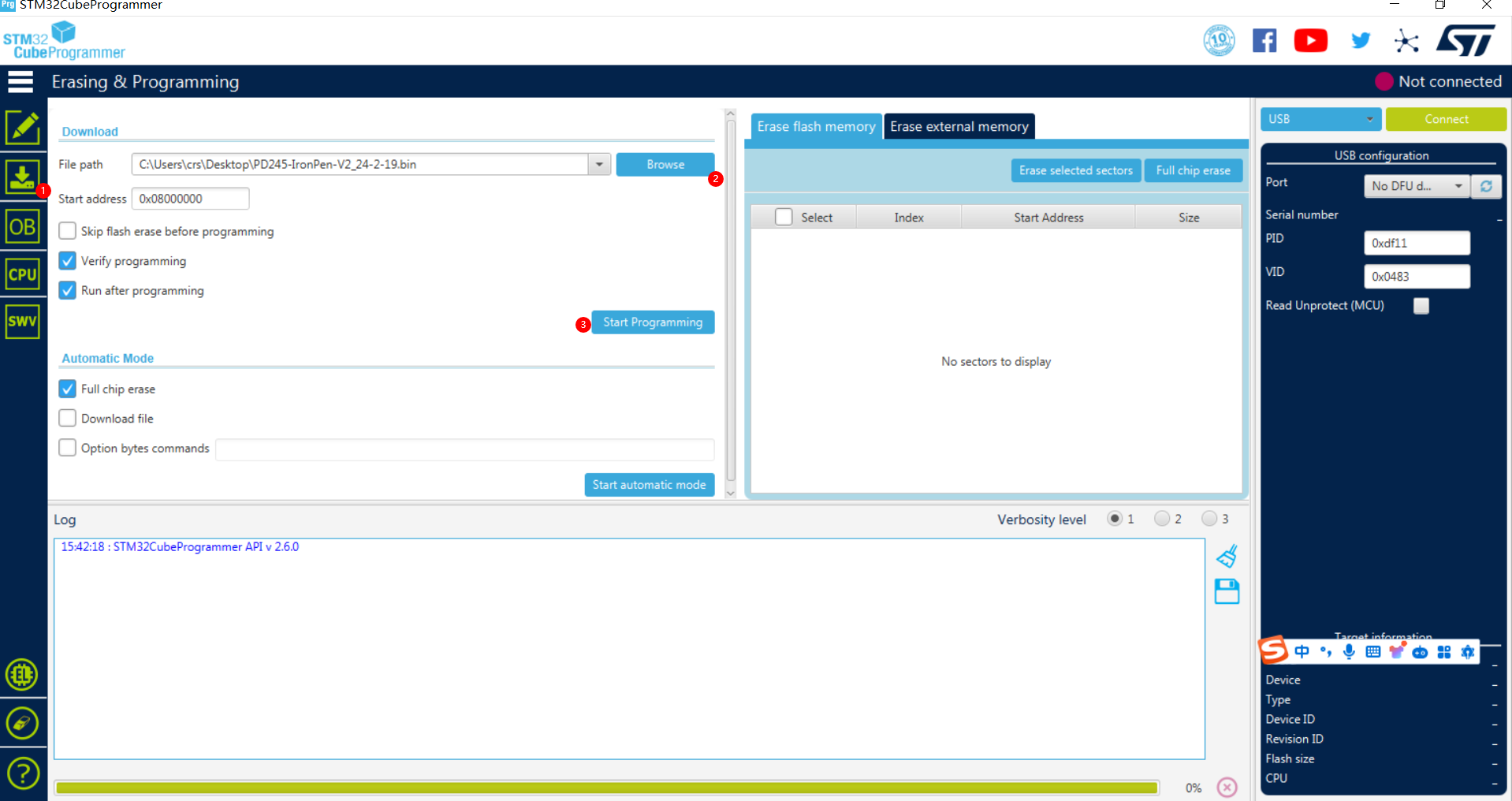

     废话不多说,下面贴上烧录固件的教程,烧录固件的方法有很多,以下是其中一种:
1、安装准备好STM32CubeProgrammer 此软件;
2、使用TYPE-C线,上电前将 RST 与 BOTO短接;
3、(1)选择设备连接界面(2)选择USB连接模式(3)搜索设备(4)点击链接设备;
4、(1)选择下载固件界面(2)选择要下载固件的目录路径(如安装有openmvIDE,在其安装目录下可以找到D:\openmvIDE\share\qtcreator\firmware\OPENMV4)(3)点击下载,等待下载完成;
5、下载完成固件后,断电重新上电,openmv会自动进行自检,自检通过后电脑上会生成一个虚拟u盘,此时可以通过openmvIED测试运行程序;
