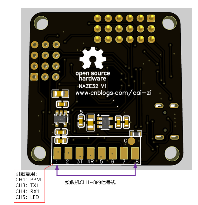

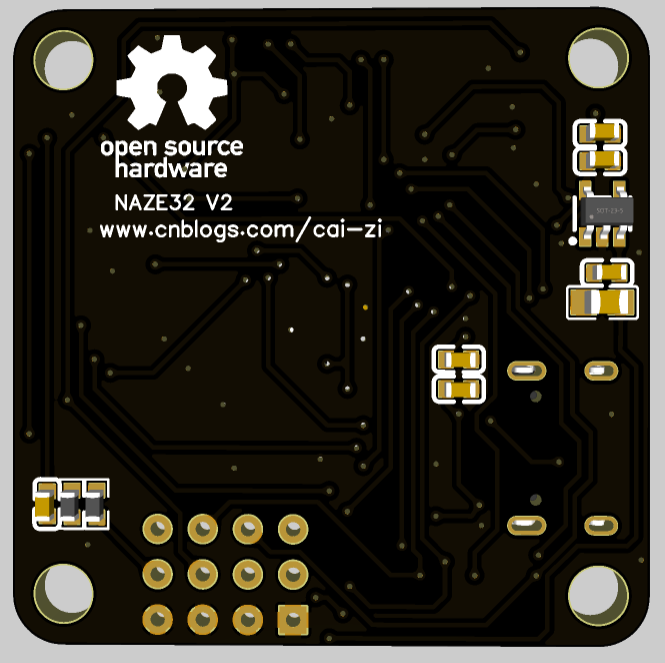

NAZE32飞控V1
NAZE32飞控V2

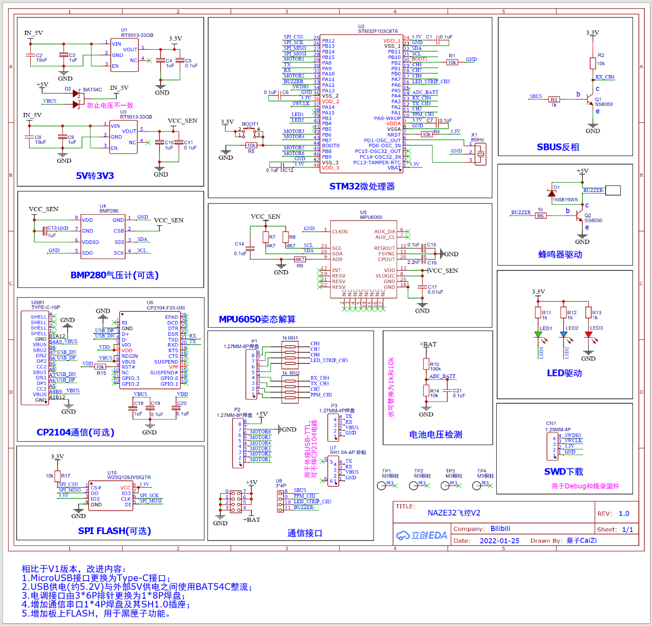

个人更推荐V2版本,相比于V1版本,V2改进内容:
1.MicroUSB接口更换为Type-C接口;
2.USB供电(约5.2V)与外部5V供电之间使用BAT54C整流;
3.电调接口由3*6P排针更换为1*8P焊盘;
4.增加通信串口1*4P焊盘及其SH1.0插座;
5.增加板上FLASH,用于黑匣子功能。

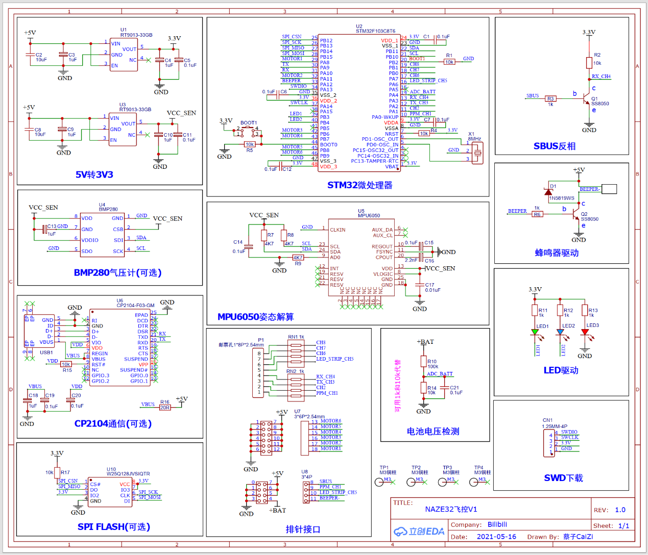

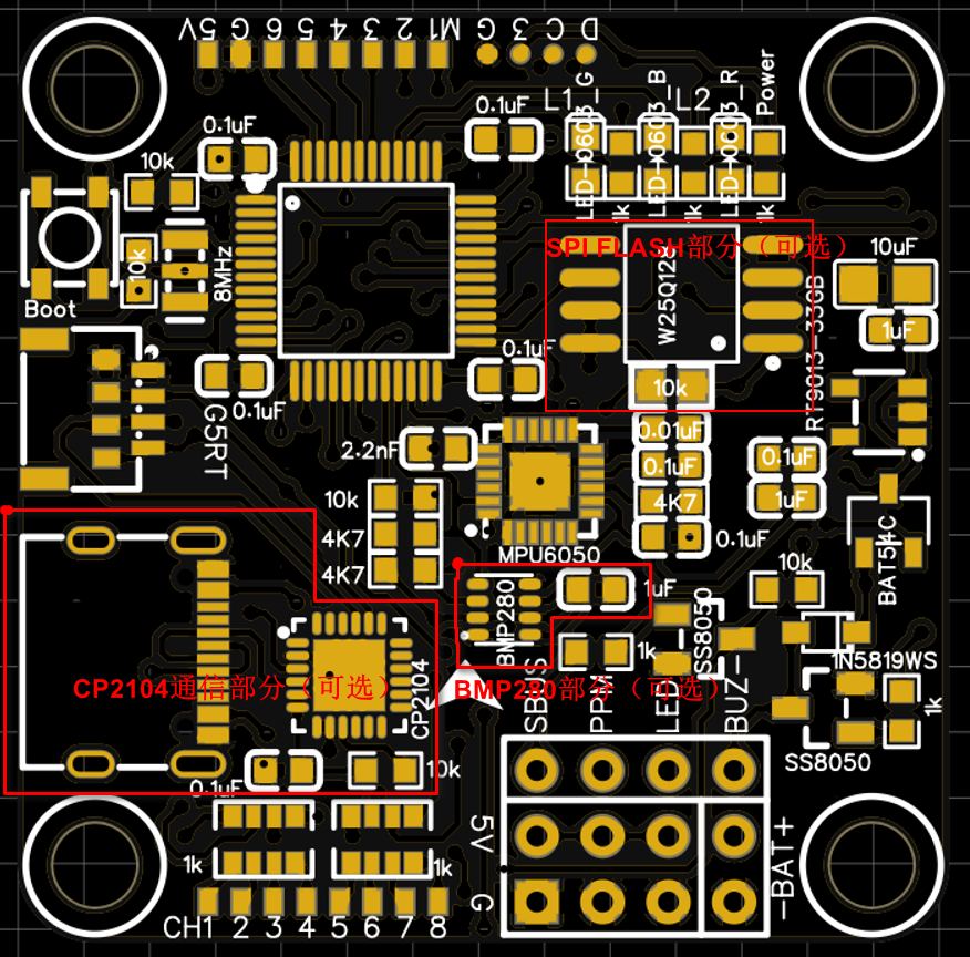

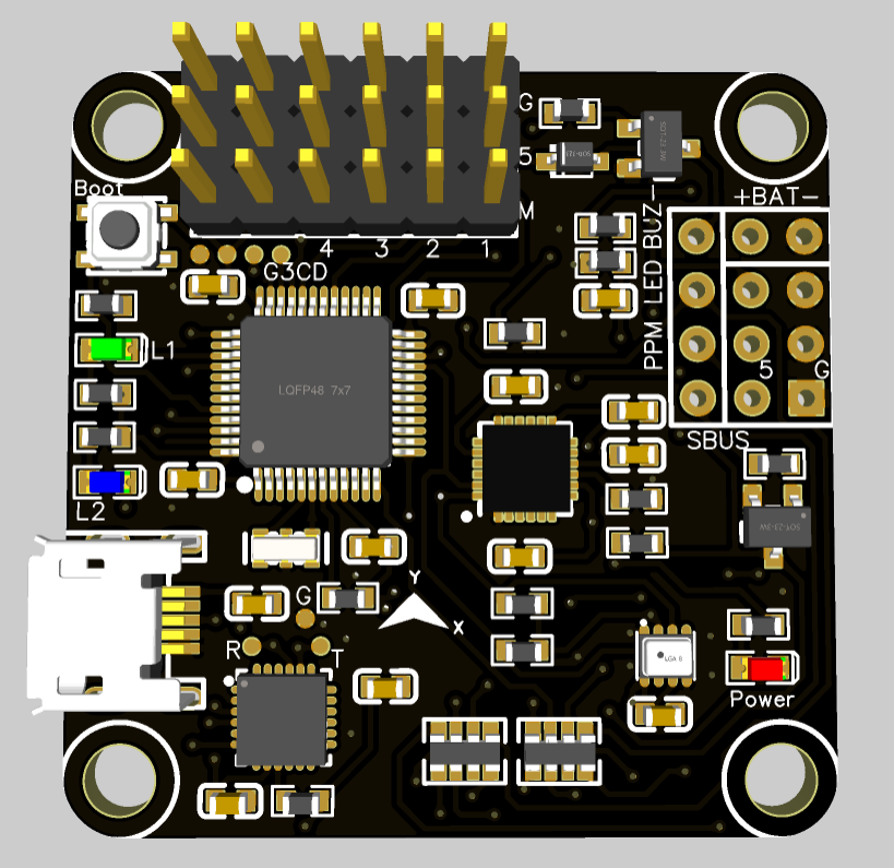

1.焊接说明

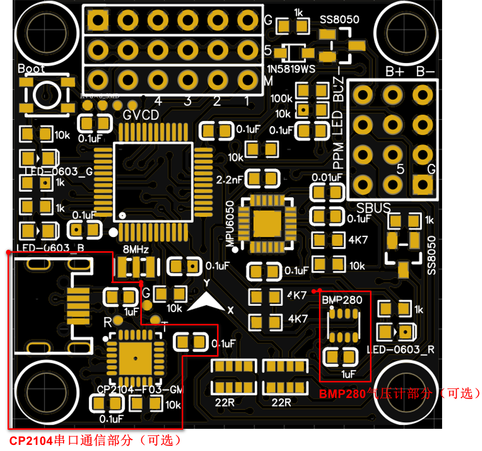

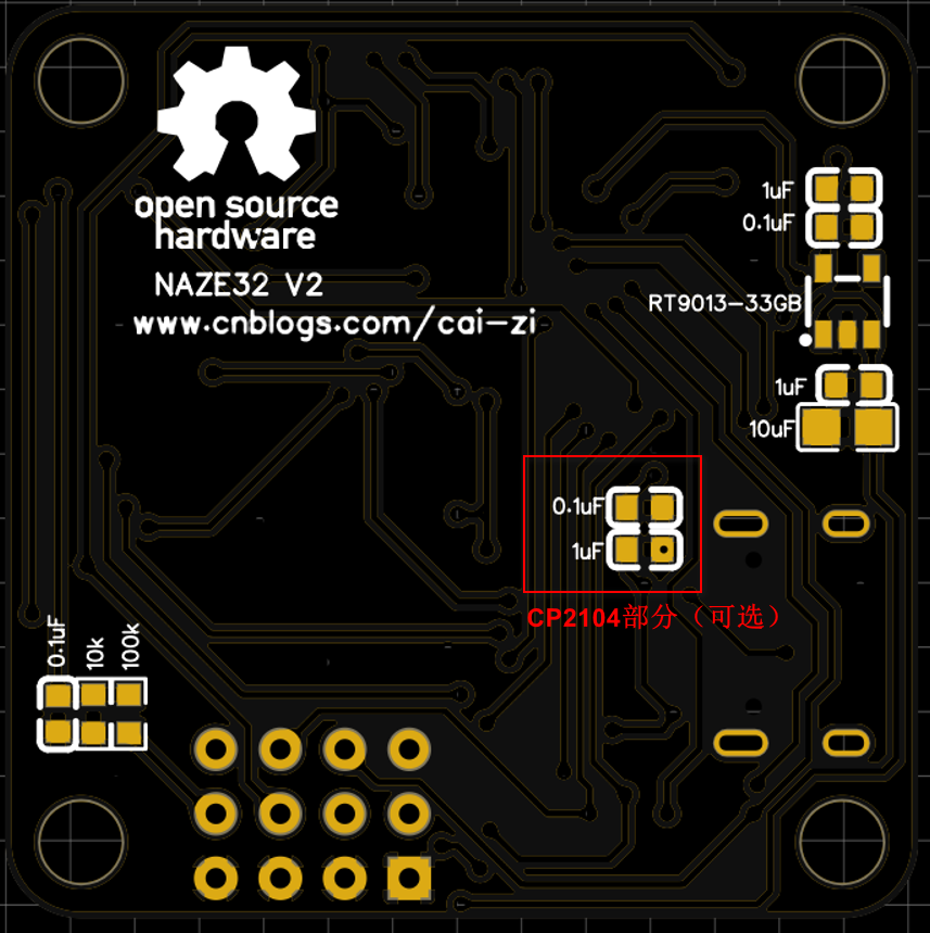

BMP280气压计部分、CP2104串口通信部分、SPI FLASH部分均为可选部分
若不使用某部分功能,可以不焊接该部分电路,降低成本和制作难度。
1.1 NAZE32 V1说明
BMP280气压计部分、CP2104串口通信部分如下图所示,此版本PCB未添加SPI FLASH部分。
BMP280气压计用于测量无人机的高度信息,实现定高等功能。没有此部分,飞控也可以正常使用。
CP2104串口通信部分用于飞控与地面站(电脑端配置软件)的串口通信及固件烧录。如果你有USB-TTL下载器,则可以不焊接此部分电路,将G-R-T三个焊盘飞线,与USB-TTL下载器连接:
G->GND
R->TXD
T->RXD
5->5V
方便起见,还是建议焊接CP2104串口通信电路。
1.2 NAZE32 V2说明
BMP280气压计部分、CP2104串口通信部分、SPI FLASH部分如下图所示。
BMP280气压计部分用于测量无人机的高度信息,实现定高等功能。没有此部分,飞控也可以正常使用。
CP2104串口通信部分用于飞控与地面站(电脑端配置软件)的串口通信及固件烧录。如果你有USB-TTL下载器,则可以不焊接此部分电路,将G-5-R-T排线接口,使用SH1.0排线与USB-TTL下载器连接:
G->GND
R->TXD
T->RXD
5->5V
SPI FLASH部分用于飞控的黑匣子功能,存储飞行数据。没有此部分,飞控也可以正常使用。

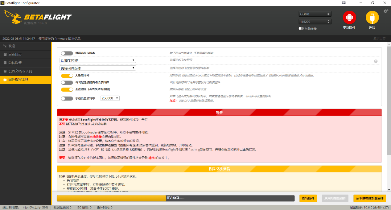

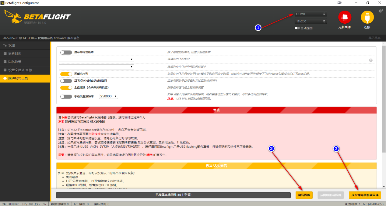

2.烧录固件

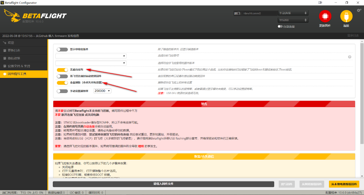

2.1方法一:通过串口烧写
提前下载安装好betaflight-configurator配置软件。
将飞控完全断电。
打开【无重启序列】;打开【全盘擦除】(也可忽略全盘擦除)。

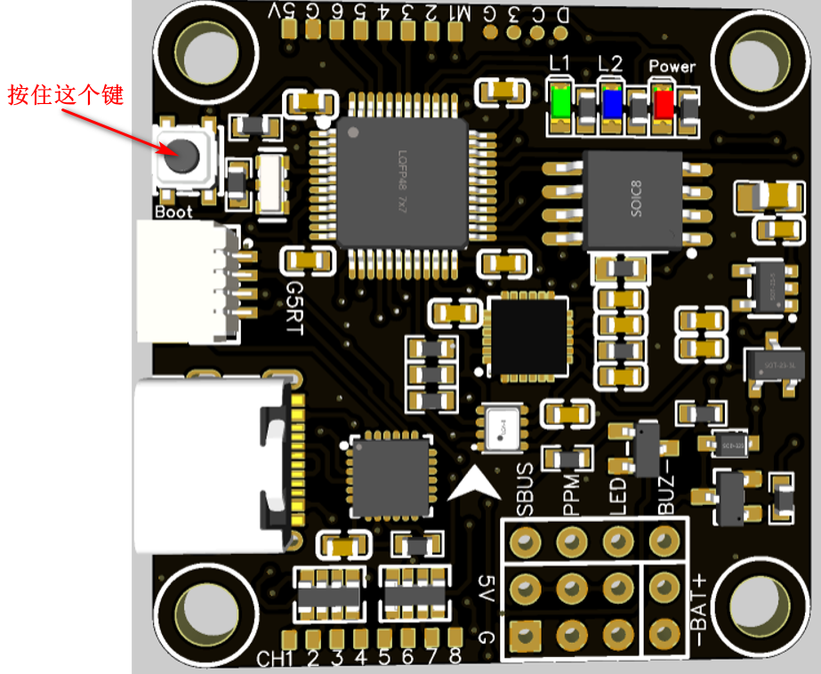

按住BOOT 按键。
再连接数据线(没有焊接CP2104的读者需通过USB-TTL下载器连接,接法见上文,此处不再赘述),上电(飞控的L1灯不会闪烁),此时不要松开BOOT按键。
关闭Befaflight软件,关闭所有Chrome应用,然后重新启动Betaflight。
释放BOOT按键。

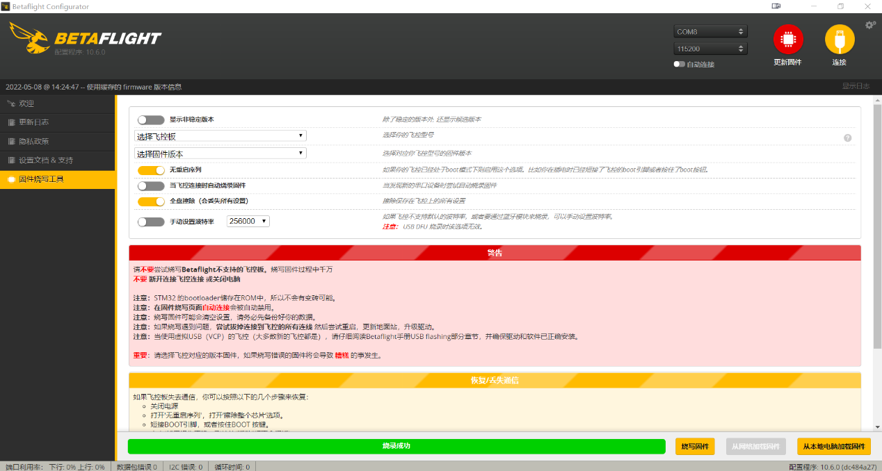

烧写正确的NAZE固件(betaflight_3.2.5_NAZE.hex,波特率115200)。
断电
上电(飞控的L1灯会闪烁)。
正常连接。

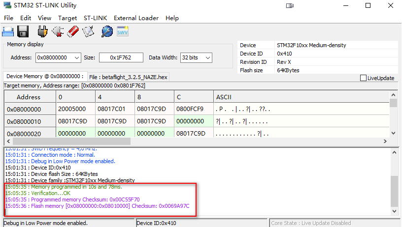

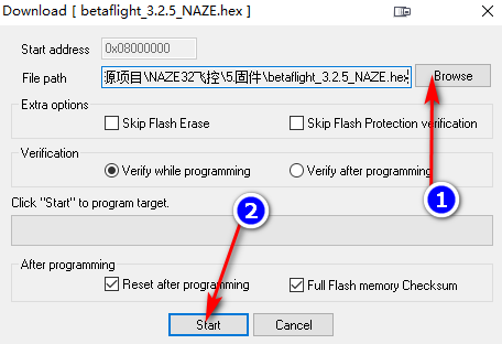

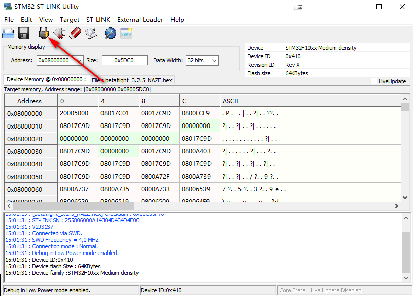

2.2方法二:通过SWD接口烧写
这里使用STM32 ST-LINK Utility软件和ST-LINK V2下载器。软件介绍、下载、安装、使用请参考strongerHuang的这篇博客:https://blog.csdn.net/ybhuangfugui/article/details/52597133
先将ST-LINK下载器连接飞控的SWD接口,接线如下:
                GND   电源地
                3V3     接3.3v
                SWCLK 接C
                SWDIO 接D
打开软件,点击该按钮进行连接;

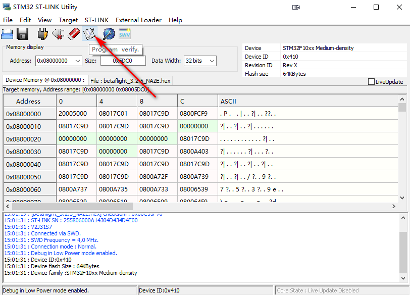

点击Program verify按钮;
点击Browse,打开betaflight_3.2.5_NAZE.hex文件,点击Start进行烧写;
看到提示信息即说明烧写完成。
已烧写完成,用数据线(没有焊接CP2104的读者需通过USB-TTL下载器连接,接法见上文,此处不再赘述)正常连接电脑配置即可。

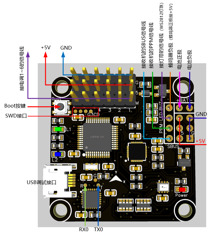

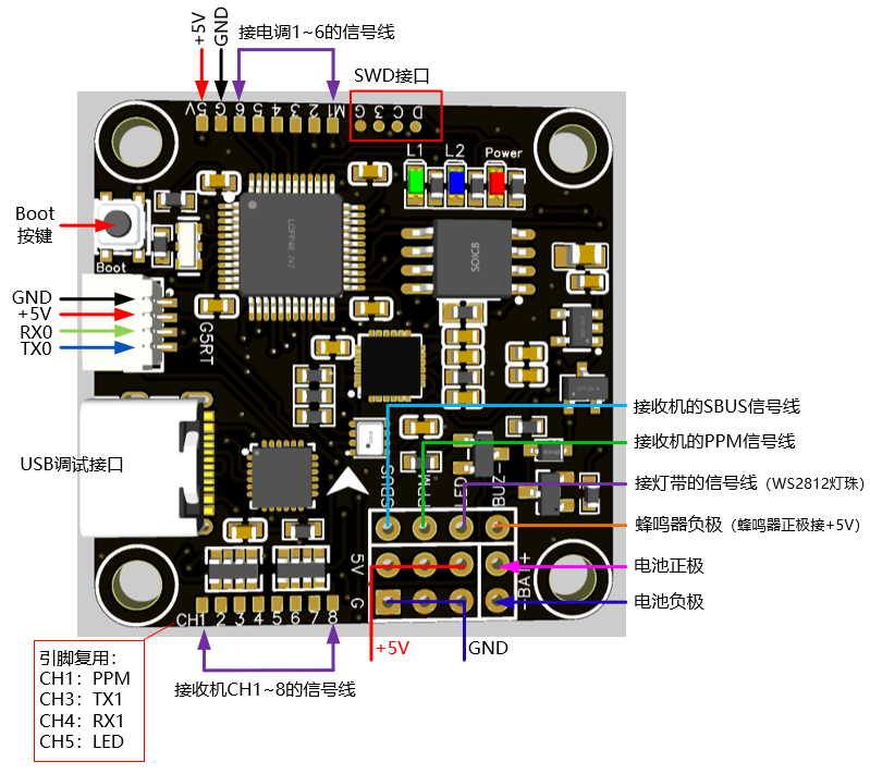

3.接线说明
3.1 NAZE32 V1接线说明
  • USB调试接口与RX0-TX0为同一个串口,只连接其一即可,此串口只能用于参数调试,不能接GPS;
  • 接收机有三种接线:SBUS/PPM/PWM,任选其一即可,推荐SBUS;
  • CH1/3/4/5引脚有复用,所以当接收机连接了CH1-8,则PPM、串口1、SBUS、LED灯带将无法使用;
  • 串口1(TX1-RX1)可连接GPS,但此时接收机无法通过SBUS与飞控连接,可使用PPM;

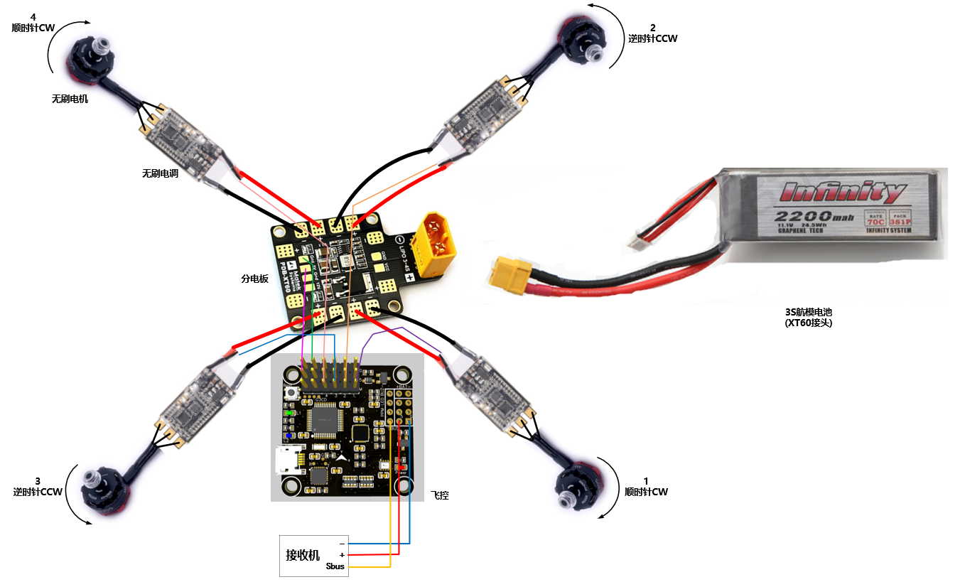

四旋翼接线举例

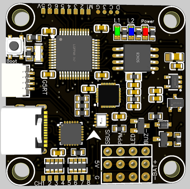

3.2 NAZE32 V2接线说明
四旋翼接线举例
