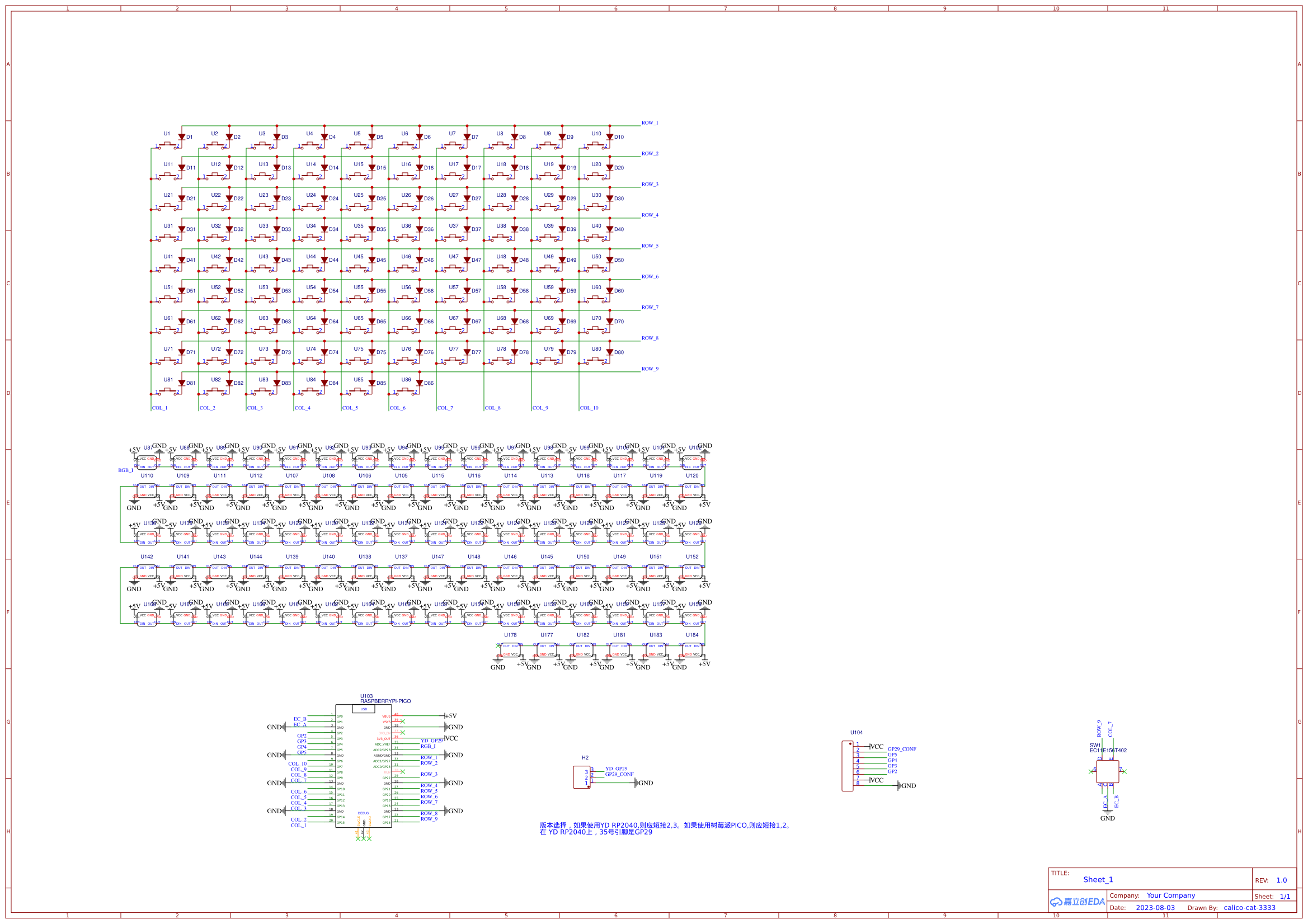

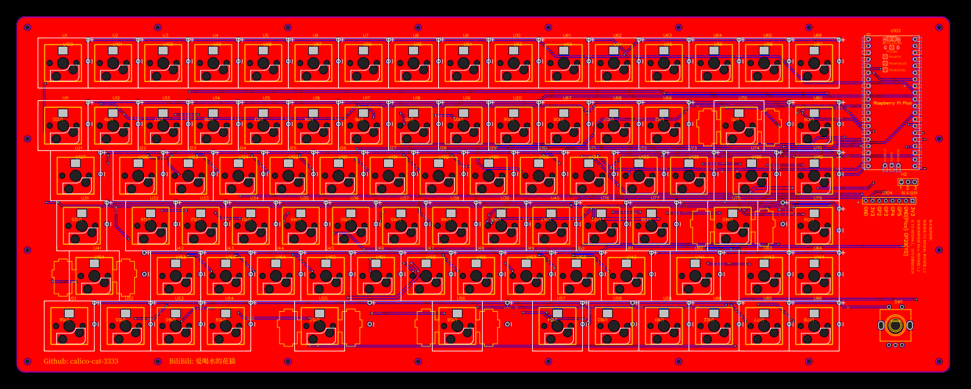

初衷只是为了制作一个符合我自己要求的键盘,也是我跟着网上的教程边学边做的第一个 pcb,所以还请多指教!

由于 YD-RP2040 和树莓派 pico 引脚定义不完全相同,在本项目中,区别体现在 35 号引脚,在树莓派 pico 上是 ADC_VREF 而在 YD-RP2040 上是 GP29。因此,板子上有一个版本选择,短接版本选择的 1, 2 引脚可以将 LCD 的 CS 引脚接地,适用于树莓派 pico(理论上只有一个 SPI 设备时可以直接把 CS 接地),而短接版本选择的 2, 3 引脚可以将 LCD 的 CS 引脚连接到开发板的 35 号引脚,适用于 YD-RP2040。由于我手头没有树莓派 pico进行测试,因此不保证使用树莓派 pico或其他兼容开发板时 LCD 可以正常工作。
尽管看起来板子上的开发板支持贴片安装,但是由于位置,贴片安装时不能连接 usb,所以需要使用排针排母连接。这里我使用的是塑高 3.5mm 的排母和配套排针安装以降低高度。

RGB 使用 WS2812B 3528 反贴灯,86 个,为了方便布线,PCB 上相邻的两行灯的安装方向是相反的,焊接灯的时候要格外注意安装方向。(旁边有黑点的焊盘是 GND,我使用的灯的 GND 脚有一个斜角作为标记)
旋钮就是普通的 EC11,1 个;二极管用 1N4148 直插二极管,86 个 ;轴座使用凯华热插拔轴座,86 个。轴体支持 3 脚轴和 5 脚轴,这个就看个人喜好选择了,我使用的是蓝天白云轴。

  1. PCB 布线使用了自动布线,目前已经用了两个多月,没有什么问题。
  2. PCB 上还有几处设计问题,包括开发板的位置,两个二极管的位置和一个 RGB 灯的位置不对,不过基本不影响使用。
  3. 这个工程中使用的树莓派 pico 元件有问题,在PCB视图中有一个引脚被错误的标注,在本工程中是有一个应为 COL_3 网络的引脚被标注为 COL_4,需要手动修改后才能进行自动布线。我的 PCB 中已经修正了这个错误。

  6. 由于亚克力定位板厚度为 2mm,而一般定位板厚度为 1.5mm,定位板卫星轴可能难以安装,可能需要对定位板或卫星轴进行轻微打磨(硬装进去应该也能用,不过我没试过)(亚克力材料比较容易开裂,安装时应注意小心)。
