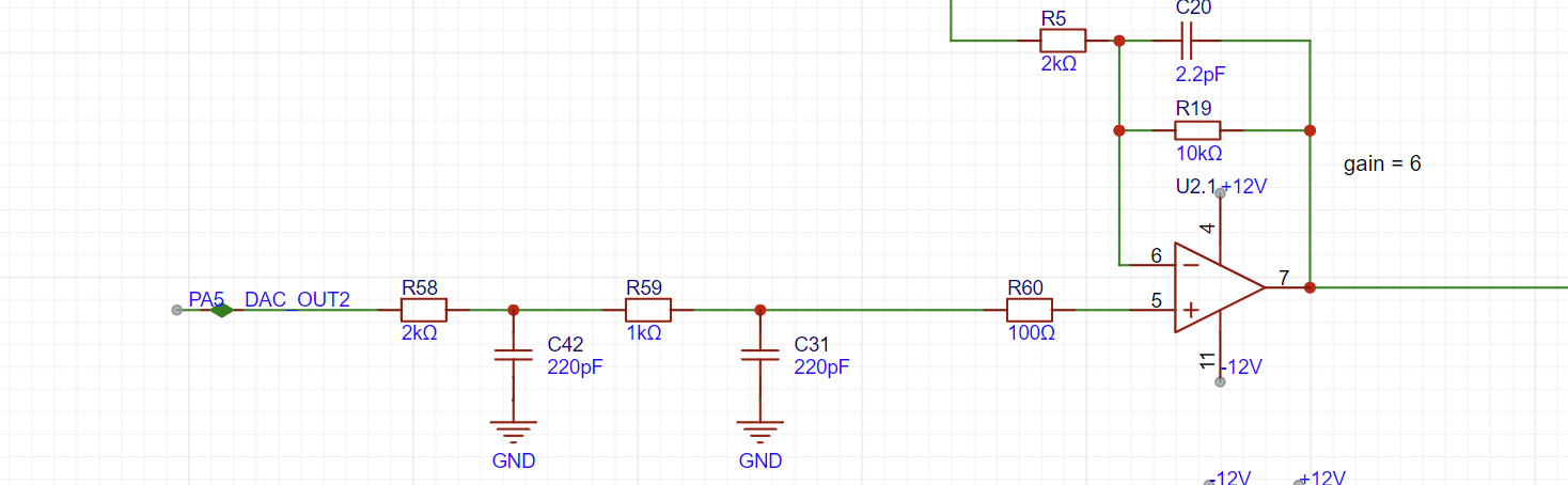

STM32H750的DAC1输出的范围为0-3.3V的波形。
两阶RC滤波器,实现低通滤波器功能。
电阻分压和缓冲器,将5V输入变为低阻的2V输出,后续放大-5倍用于平移输出信号。
输出放大器,完成两个功能,第一将同相端输入放大6倍,第二将放大6倍后信号平移-10V后输出,计算公式为Vo=-10+6*Vi;
分压网络,用于输出小信号时利用模拟电路分压来获得好的效果。

当STM32H750的VREF用3.3V供电时,内部DAC的输出范围是0-3.3V,为了达到题目中要求的±10V输出,我们需要解个方程:
0*a + b = -10V
3.3*a + b = 10V
解得a=6.06,b=-10
可以设计出如下的电路:
上图中STM32H750内部的DAC输出的0-3.3V的信号,经过低通滤波器后从TL082的同相端输入,构成了放大倍数为6倍的同相放大器,放大后得到波形为0-19.8V;然后我们利用TL082反相放大器部分的-5倍放大能力,将5V分压得到的+2V经过-5倍放大得到-10V,和同相放大器输出的0-19.8V信号叠加得到约±10V输出。计算公式为:Vout = 6*Vin -10。
跟ADC类似,要使信号源输出覆盖±10mV到±10V,同时兼顾大信号范围和小信号精度,DAC的分辨率是个问题。H750的DAC是12位,DAC满量程(也就是4096个码值都用满时)输出是±10V,当我们靠调小DAC码值输出小信号时,要想波形的电压分辨率达到7位精度,也就是波形的垂直分辨率有128个点,只能将波形衰减128/4096=1/32,换算到输出电压范围±10V/32 =±0.3215V,在±0.3125V以下更小的信号,再靠调小码值输出的话,DAC的分辨率就不足了,波形上的台阶就比较明显。于是我们使用模拟分档的方式,当要输出±0.3125V以下更小的信号的时候,使用开关切换电阻分压将波形衰减1/20输出,确保了小信号下的电压分辨率。同时,R57和R62的组合也使得电路在1/20衰减下的输出电阻为50Ω,R5使得电路在x1档下的输出电阻为50Ω。
