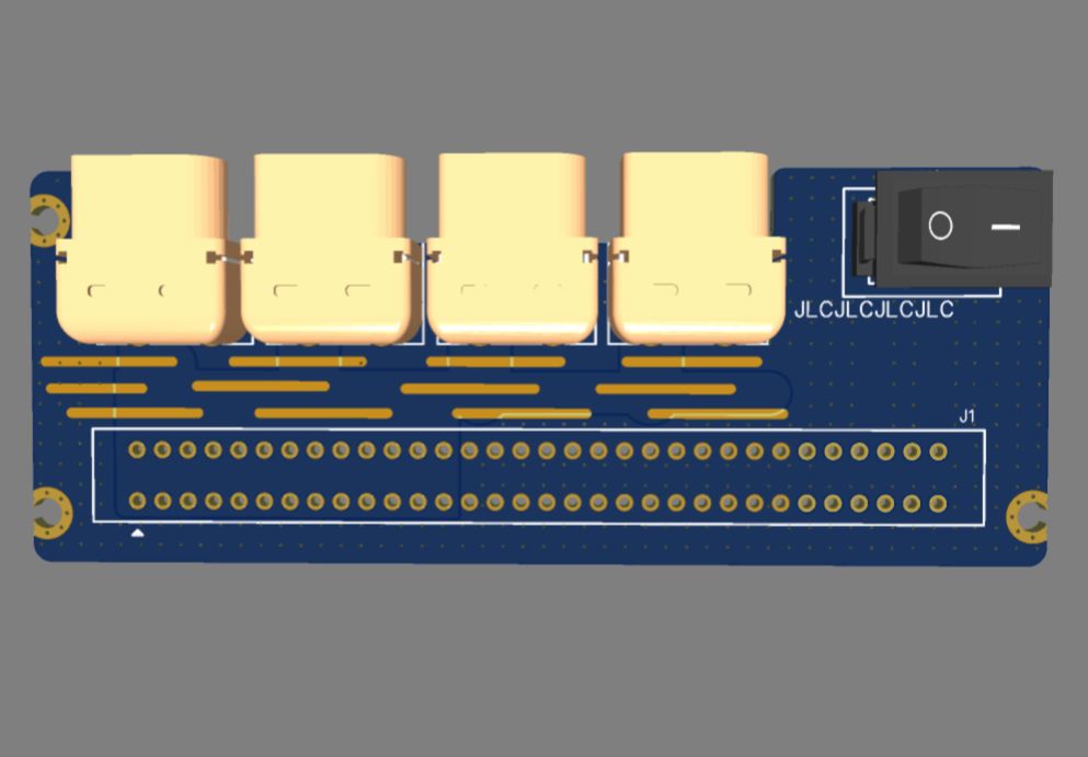

对@Harry_2005这位大佬的设计进行改版,增加了开关,简单优化了下电路图

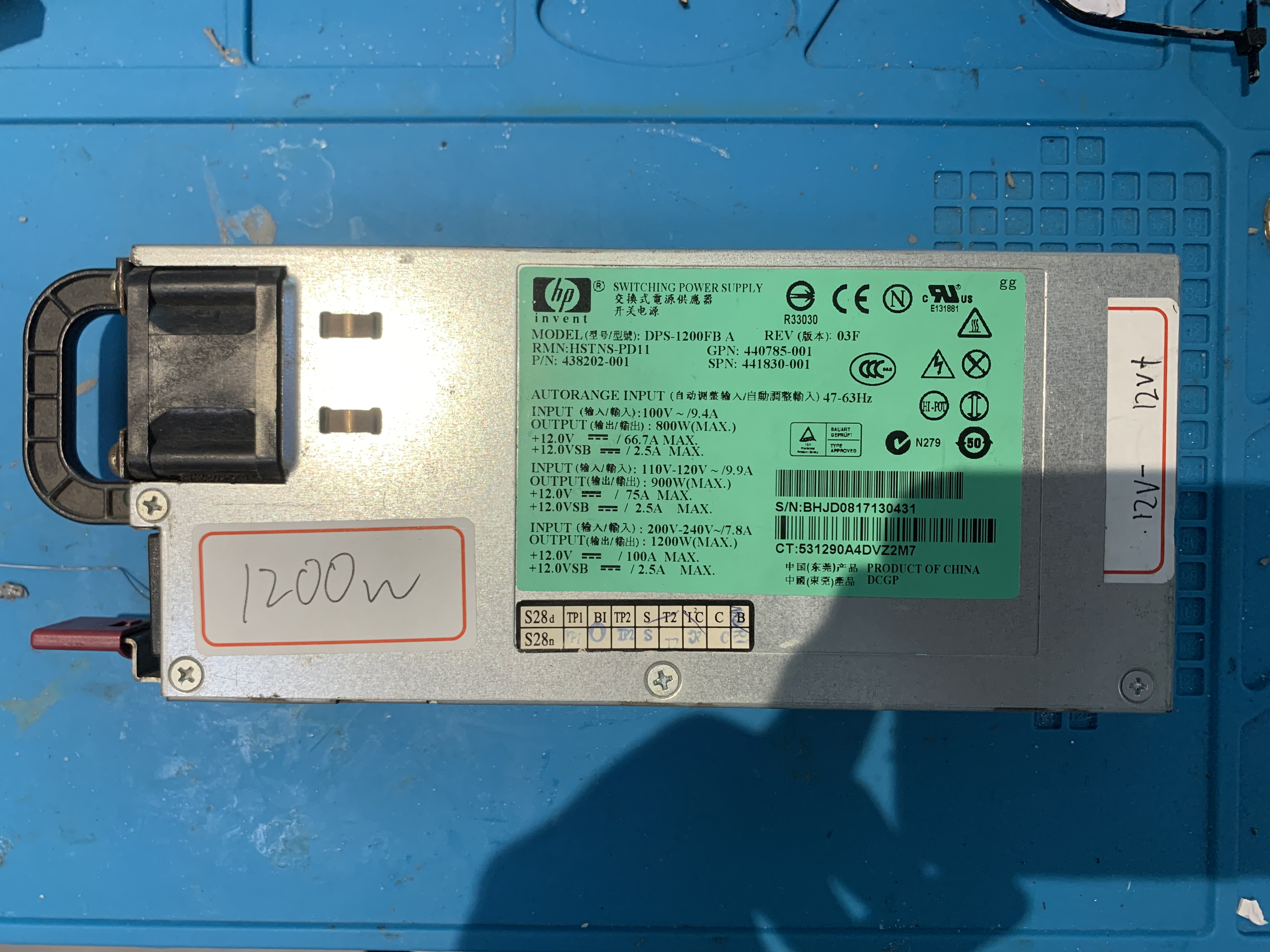

改版自@Harry_2005这位大佬的 ATX电源计划接口转接,针对于我的惠普HP服务器电源(如图)优化05dvT7xjzuLK4YmoEMre0omo9bONaHKNsnlLh8lb.jpeg

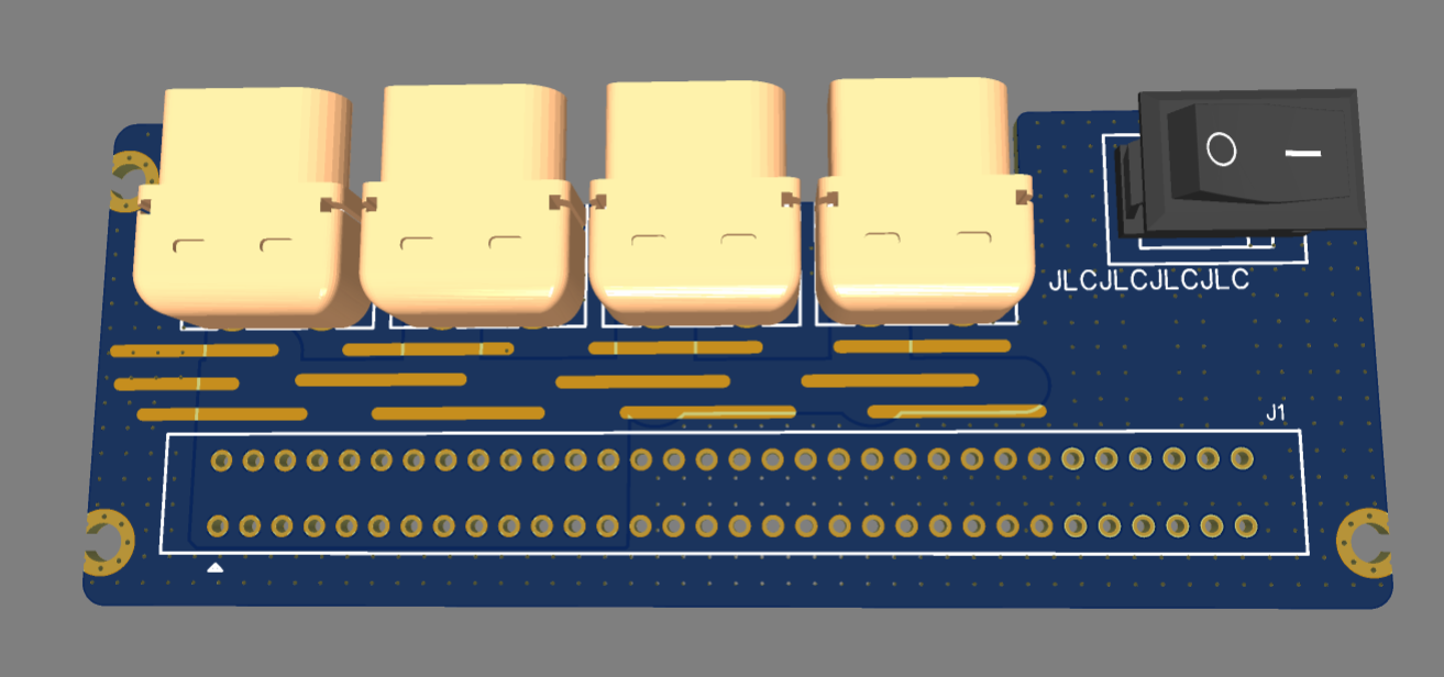

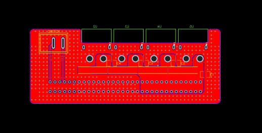

将xt60接口,开关,64pin接口焊接在印有“此面向上”一层,也就是pcb文件里的底层,电容焊在顶层
注意:不要焊反了,这样会对你的用电器造成损坏

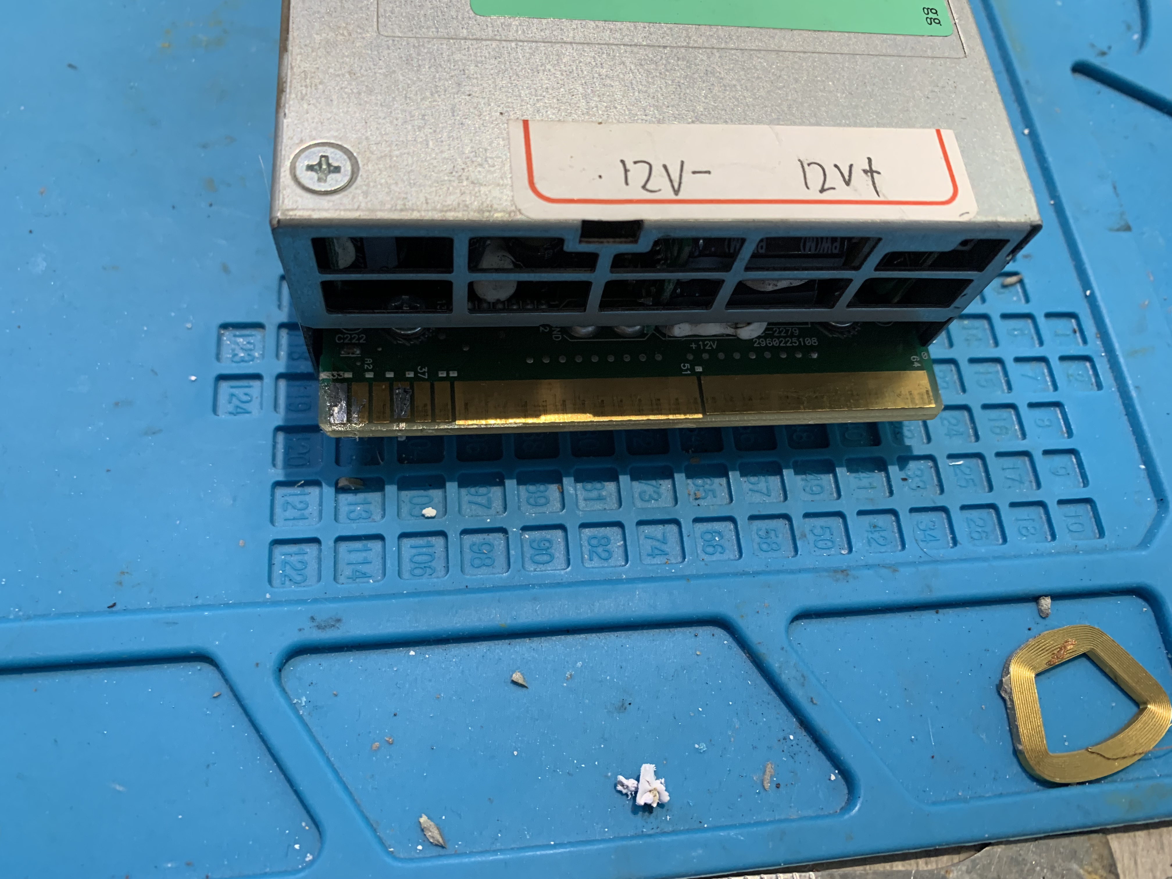

关于服务器电源
这个板子是针对惠普和相同接口的csps服务器电源设计(如前面的图片),如果用在其他接口的服务器电源,可能会对电源或用电器造成损坏
板子支持功率大小取决于电源性能及铺铜厚度
后记
关于bom可以直接使用自动生成的(毕竟就那么几个元器件)
铜条可以堆锡代替,效果当然会差点
