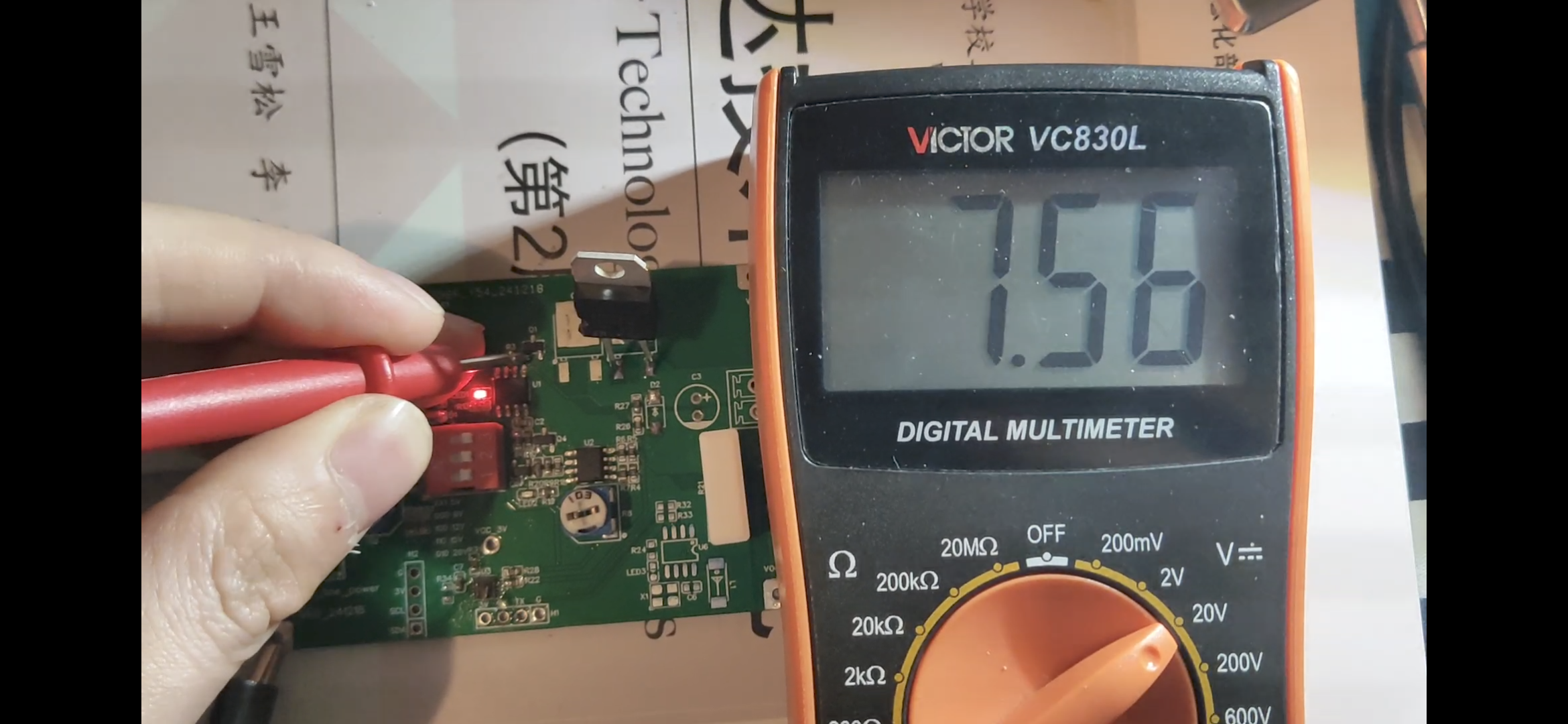

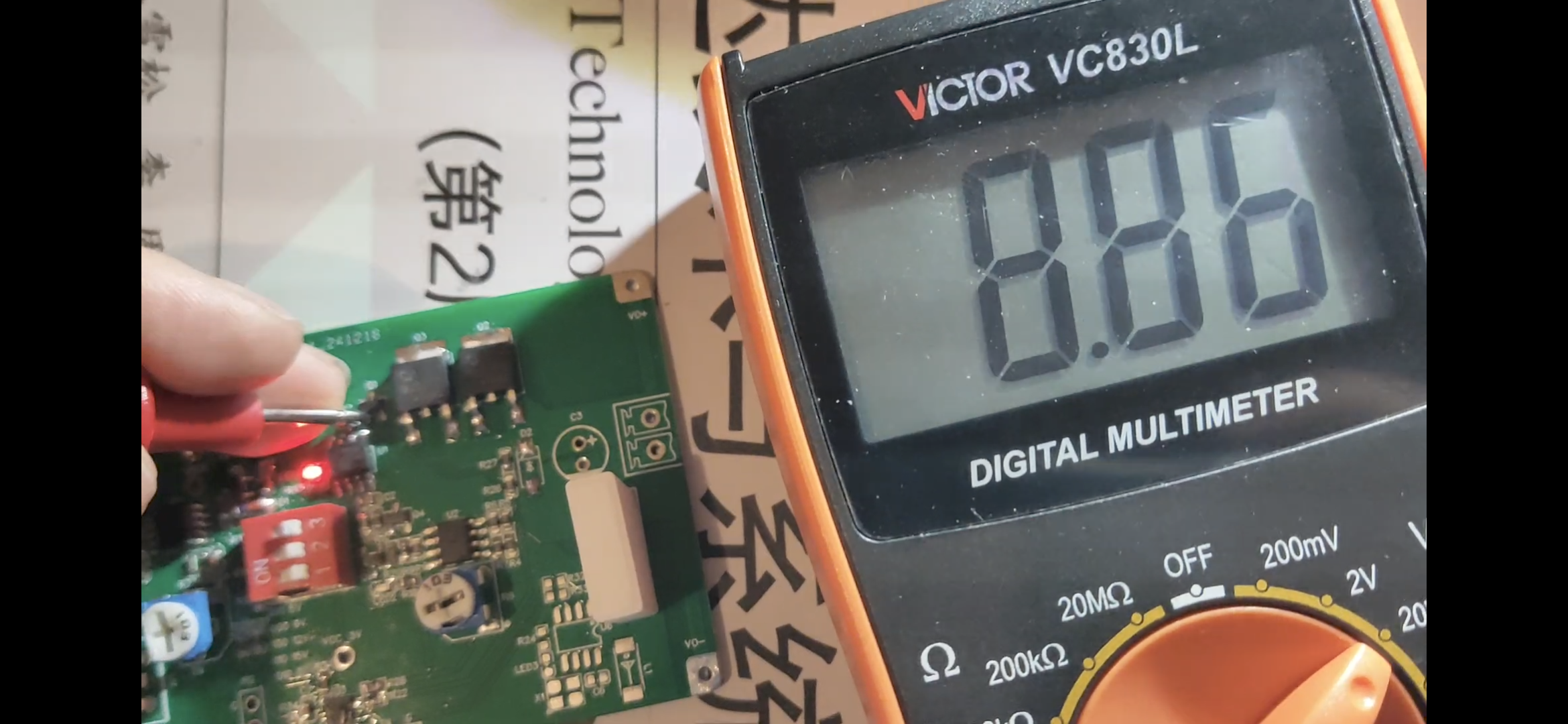

运放使用LM358,可以替换为参数差不多的运放,主要参数就是电源电源范围和输出是否轨到轨,原理图中的调节运放可以替换为轨到轨输出如LM2904A-SR,这样输出电压最高值会更高一些。
LM358的最高输出(电源电压8.9V):
使用LM2904A-SR轨到轨的运放输出电压(电源电压8.9V):
