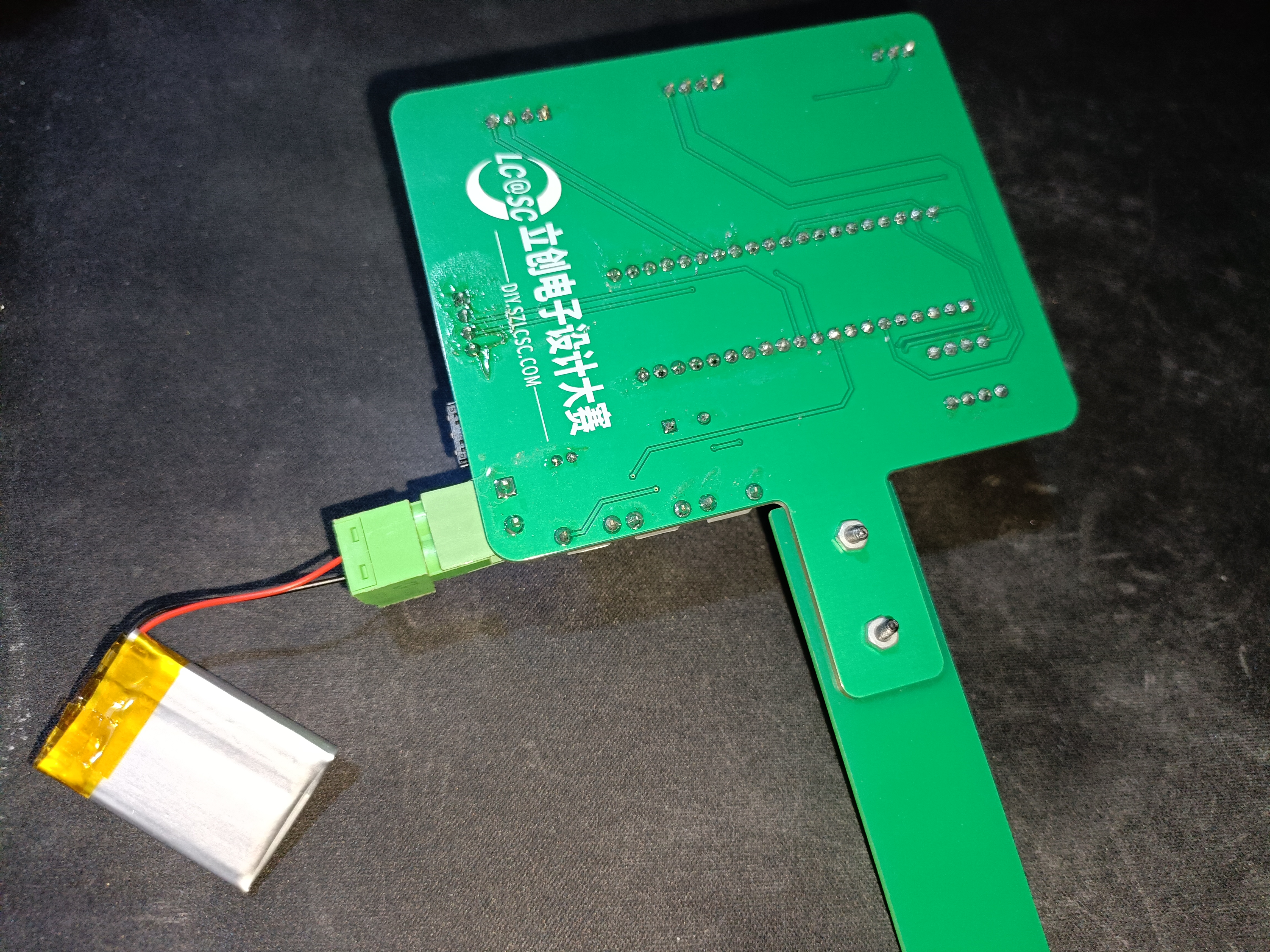

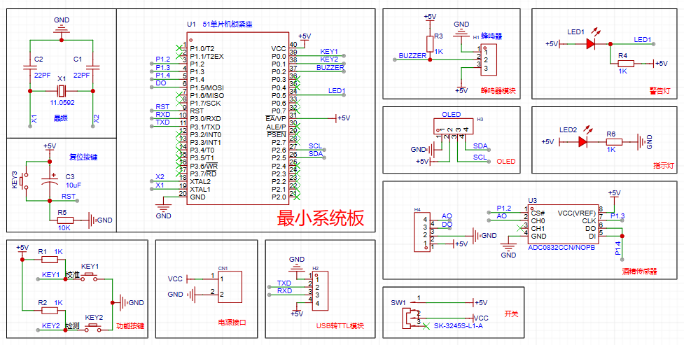

该项目使用STC89C52单片机作为核心,通过嘉立创EDA专业版进行设计,通过USB转TTL接口进行下载。使用插接件设计,便于携带和组装,主要使用蜂鸣器模块、MQ3酒精传感器进行检测与报警,并用OLED屏幕辅以信息显示和调试。三个按键分别实现模块功能校准、检测、复位功能,可实现对与气体酒精浓度的检测与警报。
以下为原理图部分展示:

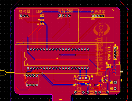

以下为PCB部分展示:
PCB设计时注意晶振的摆放与底部布线,晶振底部最好不要过其他的线,电源输入需要先过开关与电解电容。

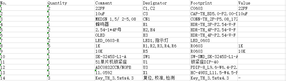

*6、BOM清单
