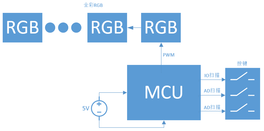

一、 系统方框图
二、项目说明
  1. 流水灯使用的是内置WS2812的全彩LED,使用单线方式驱动,驱动时序要求比较严格,本项目使用单片机内部的PWM进行驱动,时序按照RGB灯手册要求的值使用逻辑分析仪精心调试过,保证不会出现数据传错的情况;

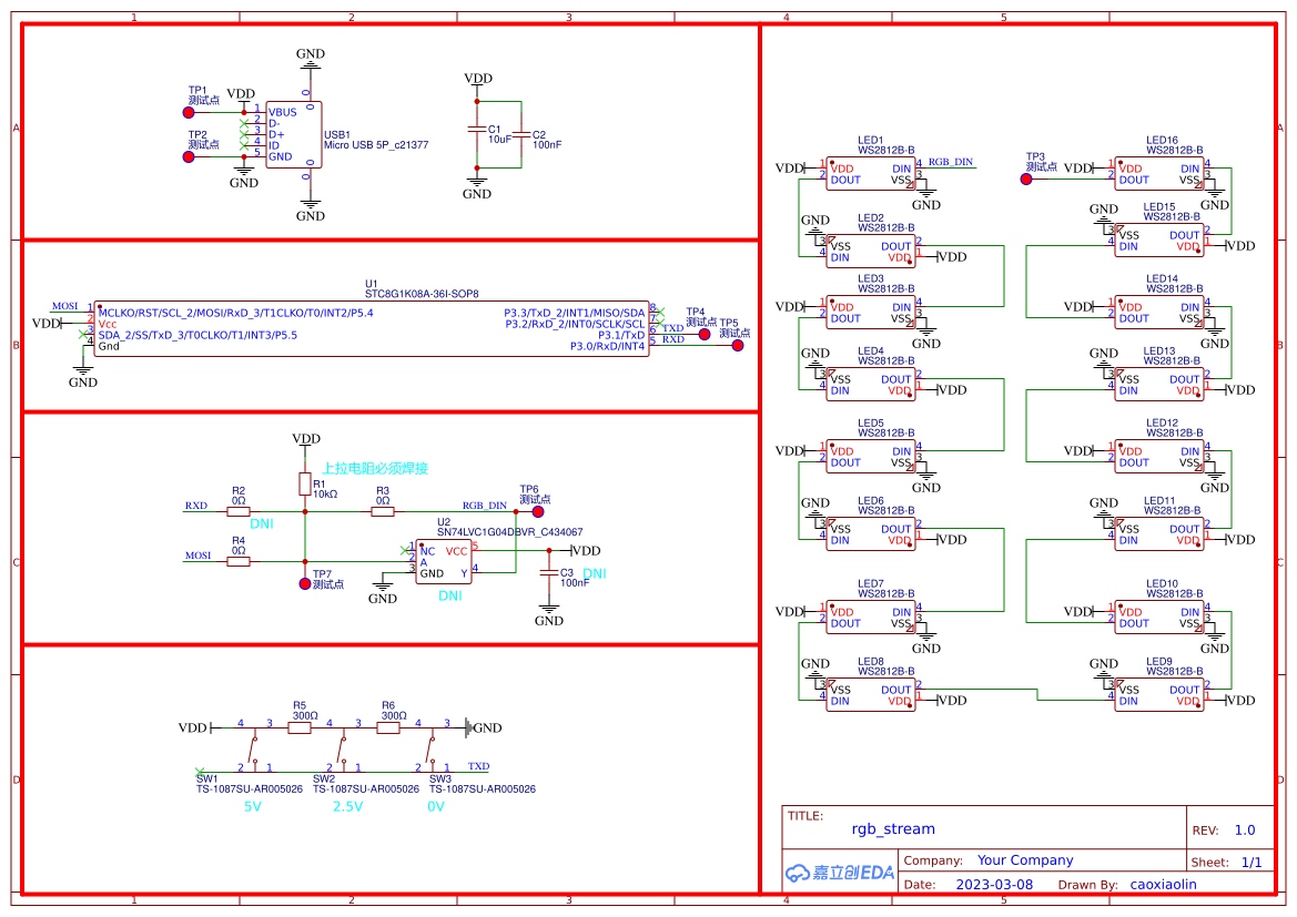

  2. 硬件方面,原理图中标有DNI的不要焊接,预留位置是方便于使用其他方式如SPI和串口模式0驱动RGB灯的;

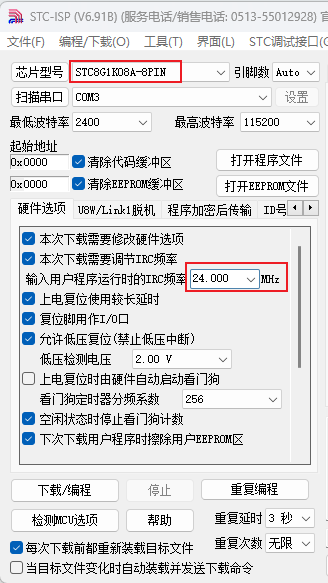

烧录程序时需要注意:在STC的烧录工具中选择24MHz频率,烧录程序使用预留的测试点烧录。
