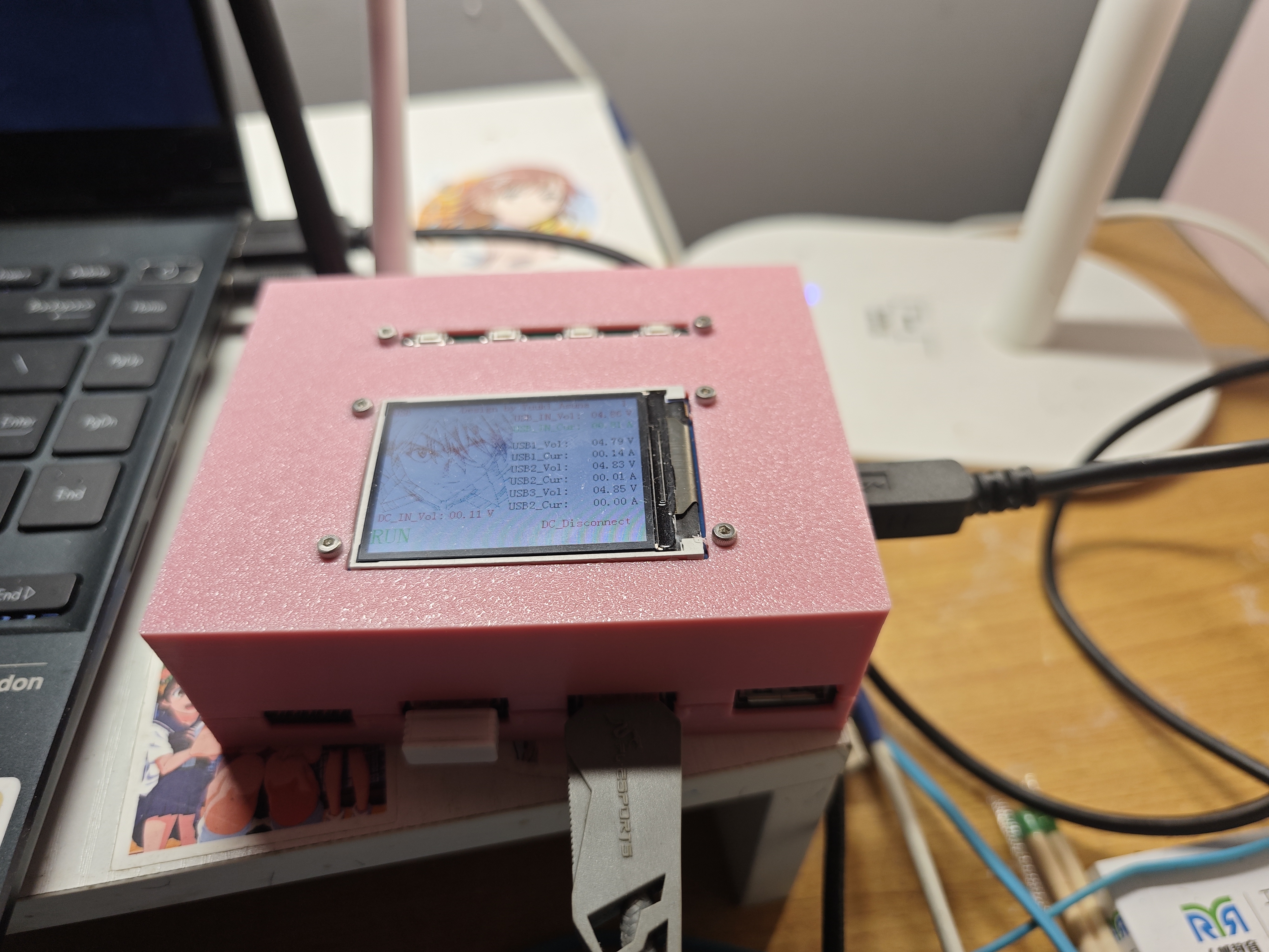

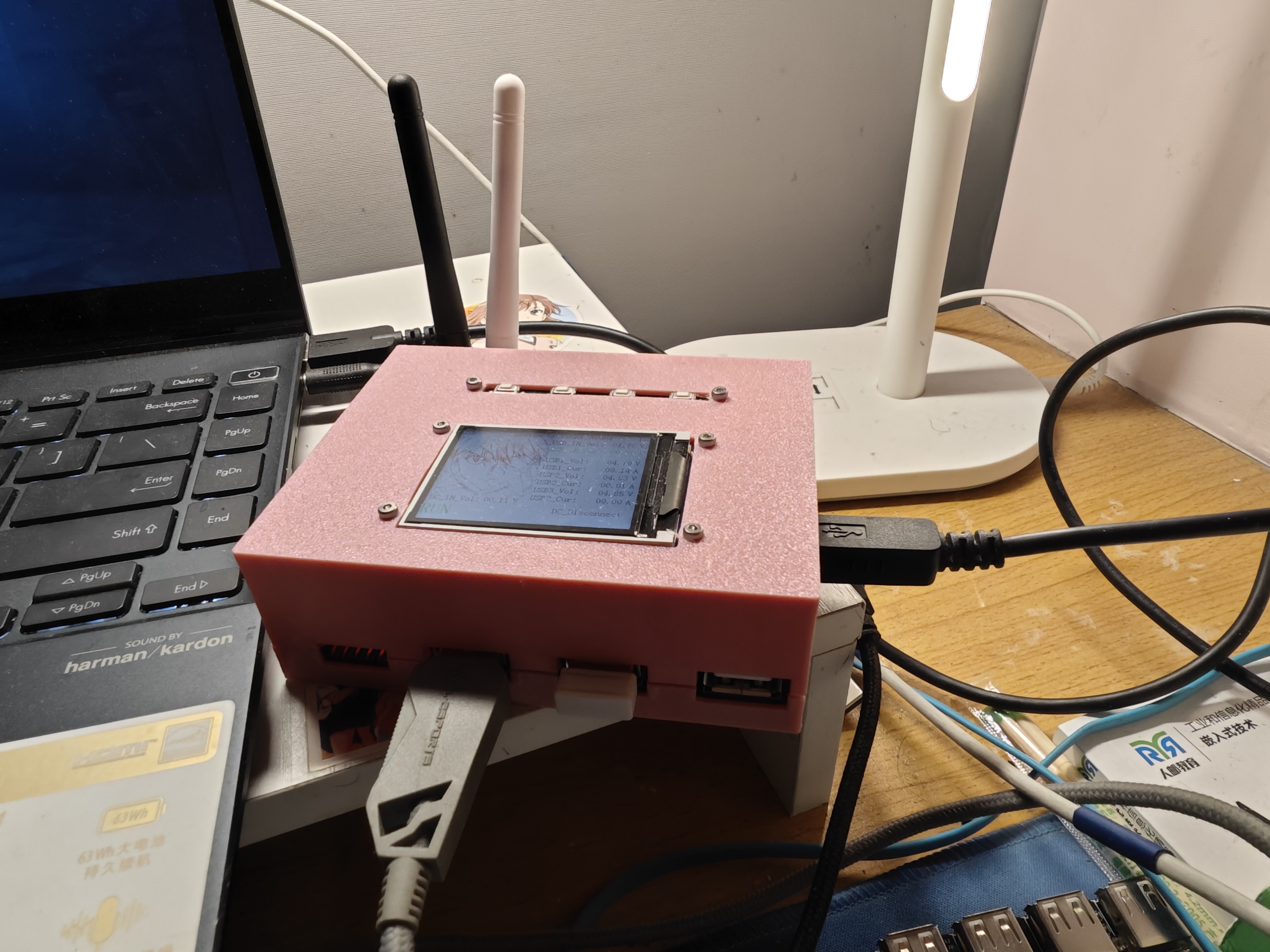

该拓展坞专为调试而设计,作为调试设备用的拓展坞,通常使用的stlink,dap ttl等速率不需要很快,使用usb2.0能应付大多数情况,为了预防调试过程中调试设备产生的大电流会导致电脑的usb接口烧坏,故在每个usb接口出加入电流和电压监测,在达到设定阈值时能自动切断电源,该拓展坞还搭载辅助电源,使用辅助电源时能提供至多5A的总电流,另外还板载了一个stlink v2 以及一个ttl转usb方便调试,还板载了正点原子的lora与HC-14lora用于无线调试。
设计初衷
本项目想法是由于我在调车的过程中,或者调试其他设备时常常会用到lora作为数据回传的模块,电脑上经常要插一个ttl+lora非常的麻烦,所以把常用的lora集成在了拓展坞中,分别是正点原子的lora和hc-14。另外在调试板子时stlink也是非常常用的工具,所以也将一个stlink v2集成到了拓展坞中,在调试时难免会遇到短路或者过流的情况,虽然说电脑的usb大多有保护,但也不一定每次都能保证usb口不被烧掉,所以我在设计的时候给每一个usb口加了一个电流检测芯片,能实现过流自动切断从而保护电脑usb口
硬件选型及功能实现
usb拓展坞方面选择了最常用的SL2.1A,电流监测芯片用的是TI的INA219,至多能实现2.6A的电流监测,实测精度还是不错的,拓展坞配备了一个DC-DC模块,能实现6-15V的输入,用于辅助usb供电,插入dc后会自动识别,将usb口输出电源切换为DC输出,每个usb口使用两个PMOS实现电脑usb供电与DC供电的切换,以及根据需要切断usb输出,判断输入的逻辑是DC口插入检测+DC的电压检测。并根据输入源调整过流保护阈值。
主控采用了STM32F103C8T6,其负责3个usb口的电流电压监测,保护关断,输入检测,屏幕显示的功能。板载的lora和stlink均根据个人使用习惯选择。
不足之处
由于采用了地阔星开发板,整体体积会偏大,建议直接使用芯片,并采用四层板布线,会显著减少体积,代码有一个致命bug,由于与电流芯片采用i2c通讯,我采用了多路i2c的方案,其中有一路i2c通讯有问题(i2c_4读取电流值时大于0.4a才有值),但单独调用则正常,至今仍然无法解决。由于使用的dc-dc模块标称电流5a,实测在4.5a时会有明显的电流下降,且发热严重。
芯片的性能不足,由于需要实现电流检测与保护,所以检测电流的频率要很高,目前采用定时器中断以100hz的频率去读取4个电流传感器的值,这种读取方法对程序运行影响较大,需要后期优化。
后期可加入隔离变压器,和usb隔离芯片的方案实现与电脑usb完全隔离,能更加确保usb口的安全性
