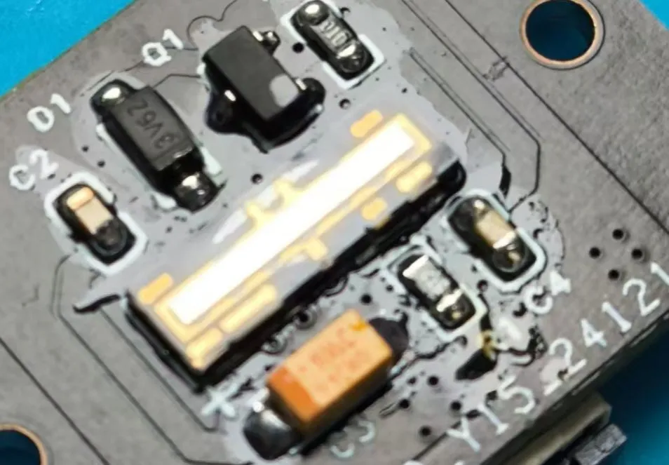

智能车线性CCD模块,PMOS保护加稳压二极管就OK了
简介:智能车线性CCD模块,PMOS保护加稳压二极管就OK了
复刻成本:45
创建时间:2024-12-23 16:34:06更新时间:2024-12-23 17:52:59

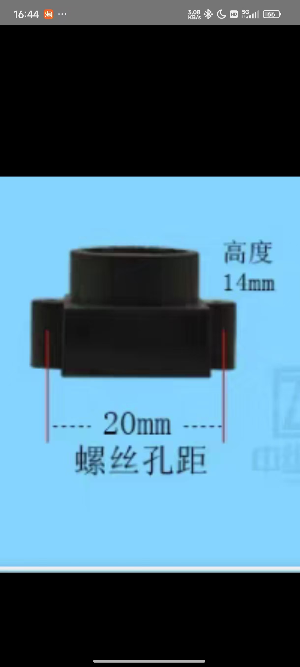

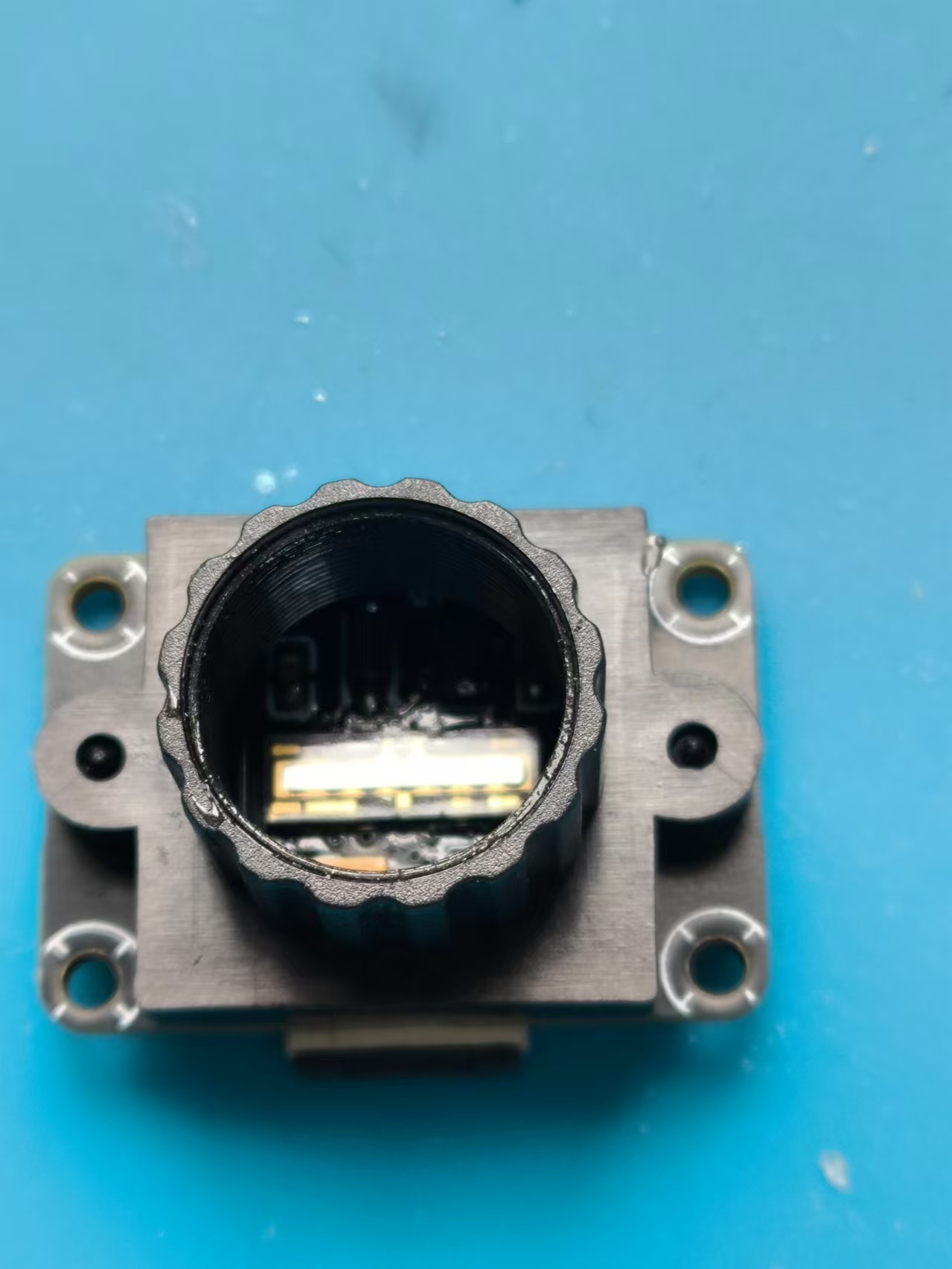

用的是M12的镜头底座,镜头选择的2.1MM的120度广角镜头,TSL1401看哪家便宜买那家,镜头暂时没有推荐
(可以试试90度),对于焊接,用低温锡膏涂好后上焊台烤吧,用风枪吹的时候我中间的玻璃一样的东西好像裂开了一点
