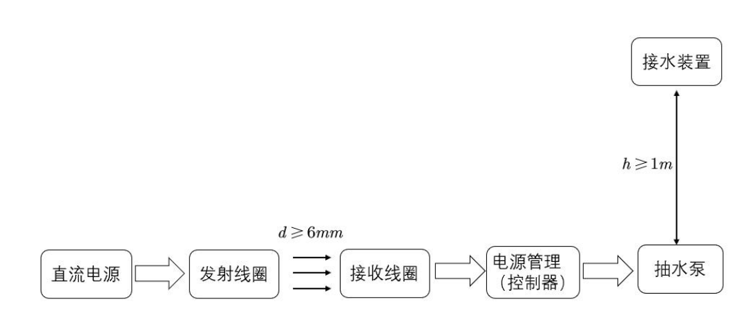

        设计并制作一个基于无线电感式充电的抽水系统,抽水系统采用直流电压供电的抽水电机或者抽水泵,进水口液面与出水口垂直高度差至少 1m,抽水软管横截面积不做限制,示意图如下图所示。无线充电装置采用电感线圈耦合,圆形无线充电装置发射线圈外径不大于 20cm,接收线圈与发射线圈间距至少保持6mm 距离,仅采用超级法拉电容作为抽水系统的充电、储能元件。无线充电系统由一台 5V 的直流稳压电源供电,输出电流不超过 1A,充电时间为不超过 60s.
       详细题目要求参考附件。

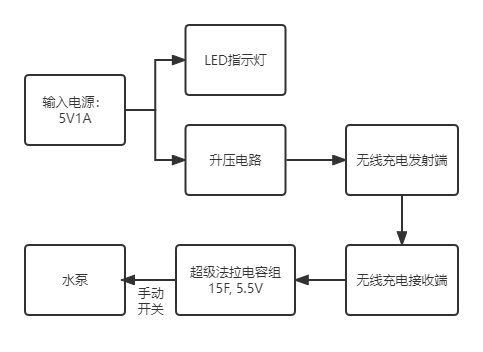

        我们设计的系统的主要组成部分为:充电指示灯、升压电路、无线充电电路、超级法拉电容组、直流抽水泵。电源提供的电流依次经由这些组件,最终储能在电容组中,待按下按键后给水泵供能抽水。

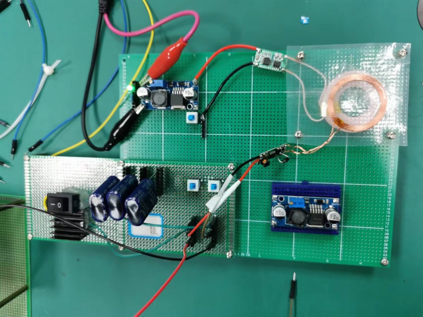

        我们的系统主要使用模块搭建,选用的模组参数分别如下:

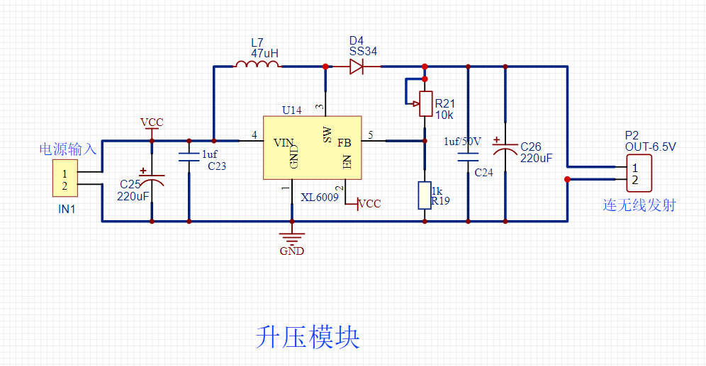

        (1)𝑋𝐿6009升压电路模块:𝑋𝐿6009是一款常用的大电流𝐷𝐶 − 𝐷𝐶升压𝐼𝐶,其工作电压为5~32𝑉,输出电压最高为35𝑉,内置功率𝑀𝑂𝑆𝐹𝐸𝑇的开关电流可达4𝐴,开关频率为400𝐾𝐻𝑧,其𝐷𝐶 − 𝐷𝐶转换效率可以高达94%. 其原理图如下图所示:

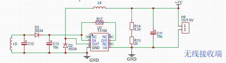

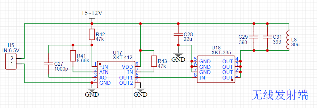

        (2) 𝑋𝐾𝑇 − 412无线充电发射端、𝑇3168接收端模块:发射端工作电压5𝑉~12𝑉,接收端输出5𝑉电压。利用电磁感应和𝐿𝐶振荡传输能量。发射端原理图如下图所示:
        接收端如下图:

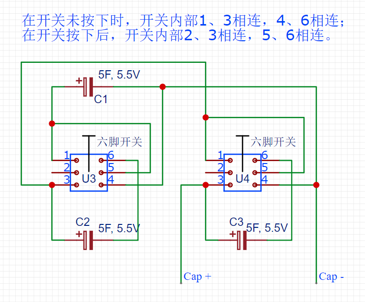

        (3) 超级法拉电容组:使用三个5𝐹, 5.5𝑉电容组成可变电容组,使用两个六脚开关切换电容的串、并联关系,用立创𝐸𝐷𝐴设计电路图如下图所示,在串联时,其等效为1.67𝐹, 16.5𝑉电容;在并联时,其等效为15𝐹, 5.5𝑉电容。
        (4) 水泵:使用高效率水泵,其可工作电压为2.2𝑉~12𝑉,工作电流为30𝑚𝐴~80𝑚𝐴,最大流量1.1𝐿/分钟。
        我们选用的无线充电发射端输入电压为5𝑉~12𝑉,因此需要升压电路来提高供电电压,以达到较高的效率。同时,为了不超过5𝑉 · 1𝐴 = 5𝑊的输入功率,最终选择升高电压到6.5𝑉左右。
        超级法拉电容是并联三个5𝐹, 5.5𝑉的电容形成15𝐹, 5.5𝑉电容组,同时,我们自行设计了串并联转换电路,可以将三个电容在并联和串联之间相互转换。由此,可以通过串联三个电容来提高供电电压,以提高水泵对能量的利用效率,减小水泵在低电压下不工作导致的能量损失。
        水泵的输入电压为3.7𝑉~12𝑉,因此可以采用升压电路将电容组电压升高到12𝑉供电,以达到最快的抽水速率。经过测试,使用升压电路后,水泵的初始抽水速率可以达到较高水平。但由于升压电路有一定的损耗,并且在输入电压小于 4V 时,升压电路无法工作,导致浪费的电容储存能量更多。测试结果是,不使用升压电路的电路可以取得更好的成绩。
        此外,由于测试中往往需要将电容电量放尽,为了在测试中电容能够快速放电而且不被损坏,我们还设计了简单的放电电路,能够直接将电能转换为热能散发出去。其组成部分为开关、等效大功率电阻、散热片。
        整个系统的电路图如下:
        因为主要使用购买的模块搭建,未设计PCB。项目完成的过程中焊接了一些散热板、连接板,需注意防水处理。

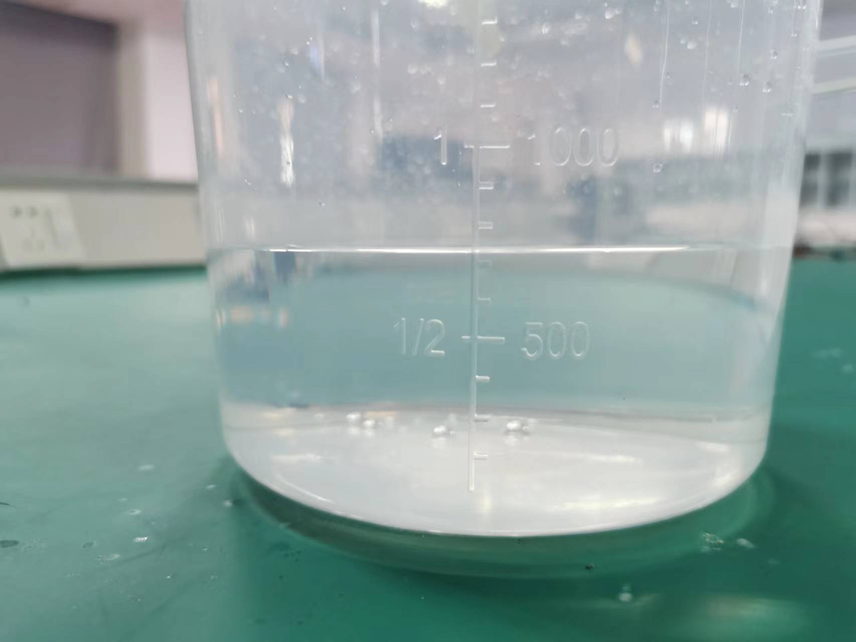

        使用电压表检测电容组电压,电容充电后的电压约为3𝑉, 其能量约为1/2𝐶𝑈^2 = 0.5 ∗ 15 ∗ 3 ∗ 3 = 67.5𝐽,计算得到升压电路和无线线圈给电容组充电的效率𝜂 =67.5/300 = 22.5%.
        然后打开抽水机的开关,保证出水口距入水口高1𝑚,开始抽水直到抽水机停止工作。经过测试,系统的抽水量在最佳情况下约为750𝑚𝐿,并且可以稳定在500𝑚𝐿以上。在抽水的过程中,电机做功为𝑚𝑔ℎ = 0.75 ∗ 9.8 ∗ 1 = 7.35𝐽,由此得到水泵的效率为𝜂 =7.48/67.5 = 10.8%.
        经过计算,在最好情况下,系统总效率为𝜂 =7.35/300= 2.45%, 这个效率有待提升,并且取得的最好成绩距离基本要求的抽水量1𝐿也仍存在一定的差距。

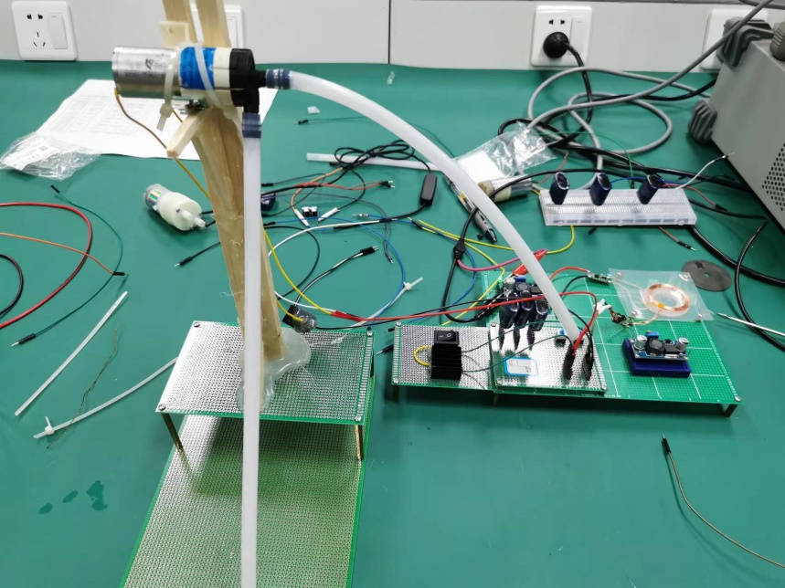

        我们设计的系统外观图如下图所示:

        操作过程:
        (1) 摆放好组件,放置好盛水的量杯。
        (2) 使用放电电路给超级法拉电容组放电。
        (3) 摆放好线圈,连接好电路,开始充电。
        (4) 一分钟后,关闭电源,按动按钮使电容从并联状态转换为串联状态。
        (5) 打开抽水机,开始抽水。
        (6) 待抽水停止后,测量抽得水的体积
