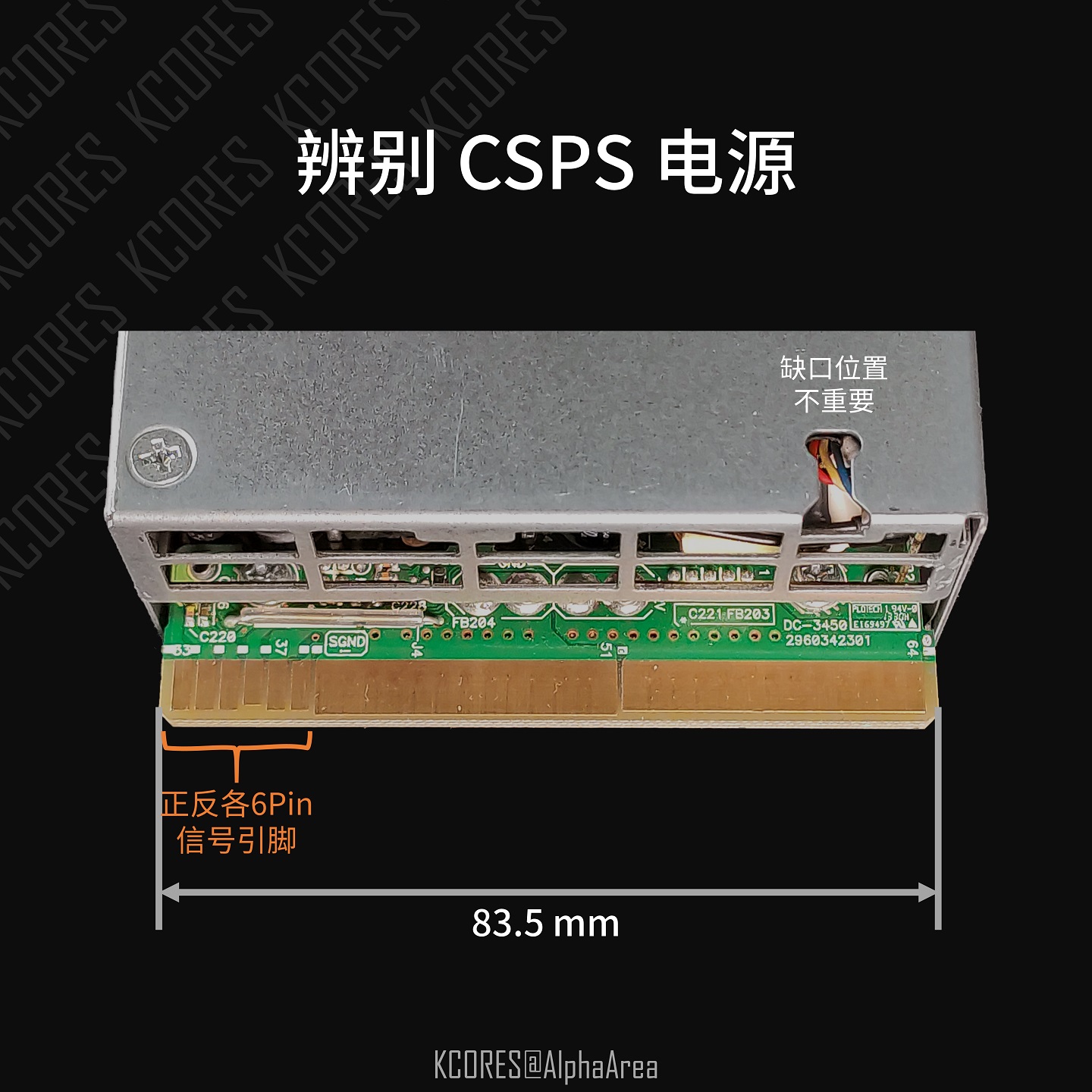

注意!自行检查电源接口必须为CSPS,如下图(借用KCORES的图片)。若接口不同强行使用造成的任何损失,请自行负责!
此工程并非CSPS to ATX电源转换,切勿用于PC电脑供电!!

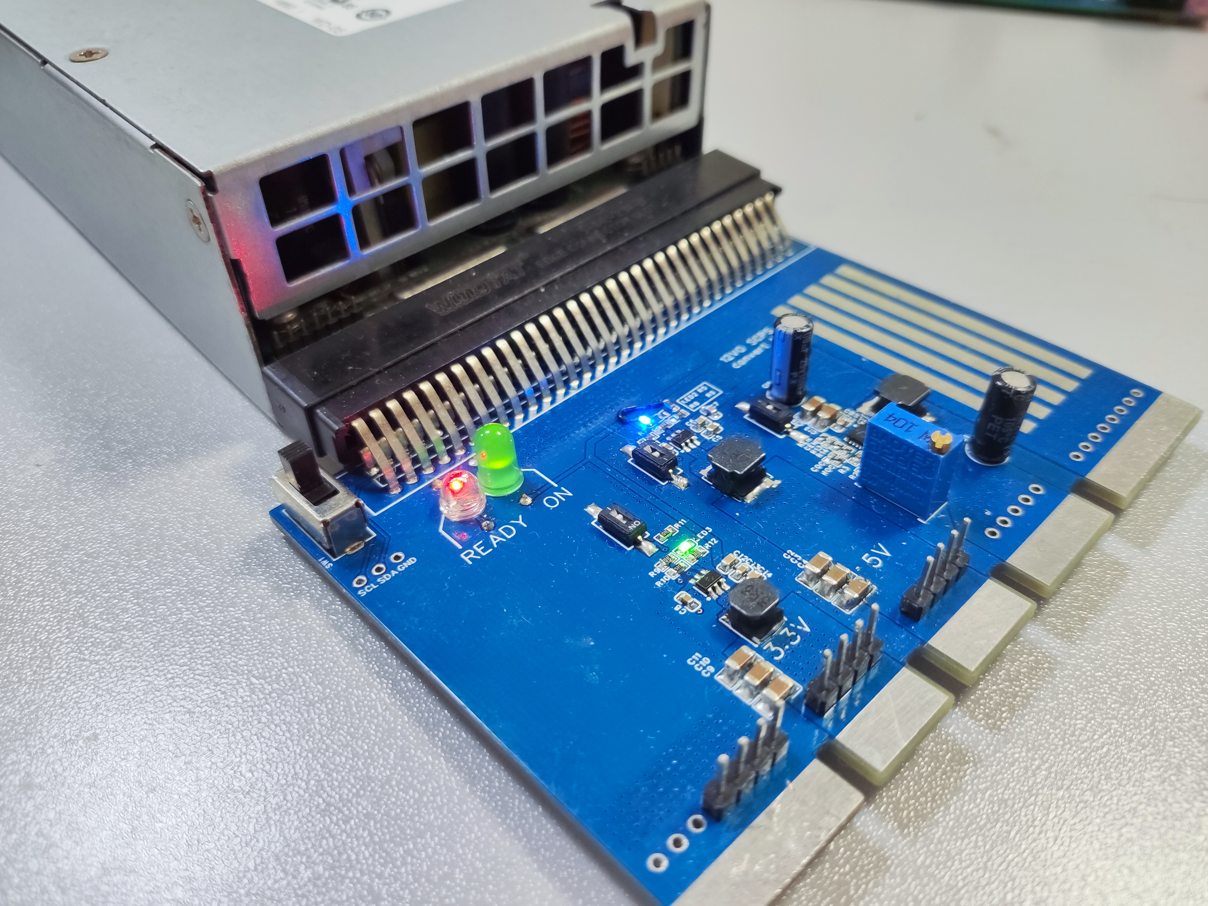

平时经常要调板子,电源供电常用12V、5V、3.3V,为了方便就直接做到一个板上面去了,省了2个电源。
12V为电源直出,可通过最大电流为电源与PCB板可承受的极限。

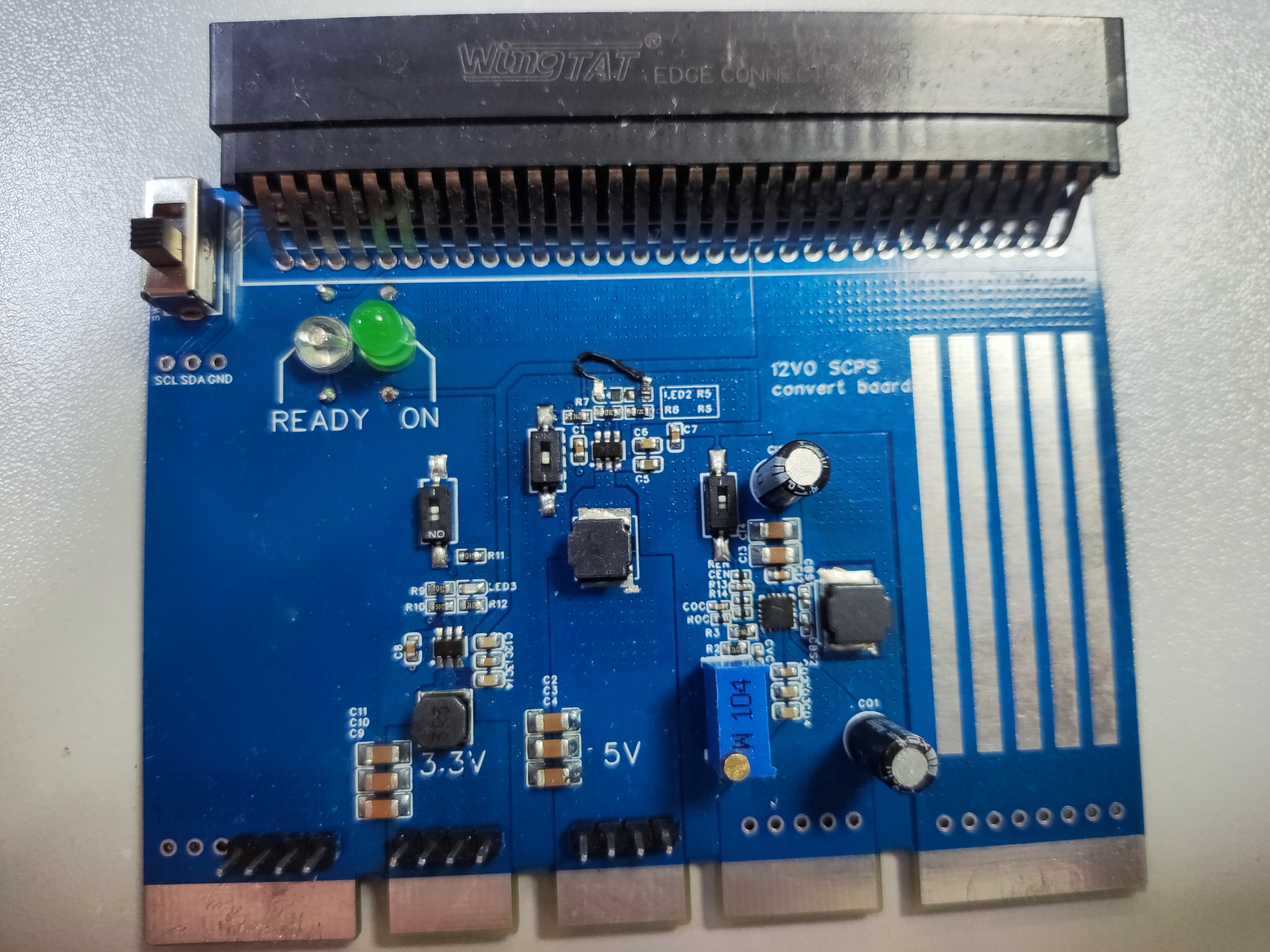

5V与3.3V固定输出使用TPS563209DDCR降压,理论可承受3A电流
可调输出使用MP28167-A自动升降压DC芯片,理论可承受3A电流,电压范围24V-0V
5V、3.3V输出有独立开关开启,可调输出使用滑动变阻器调节电压。
READY灯亮起表示电源已接通市电,ON灯亮起表示供电总开关(12V)已打开
所有输出均验证可用,固定输出电压准确,但没有条件做极限电流测试,所以接入大功率设备前最好先测试是否能承受
电源插座在淘宝搜索64Pin野口插座
(图中飞线只是我把焊盘搞坏了,并非设计问题)
