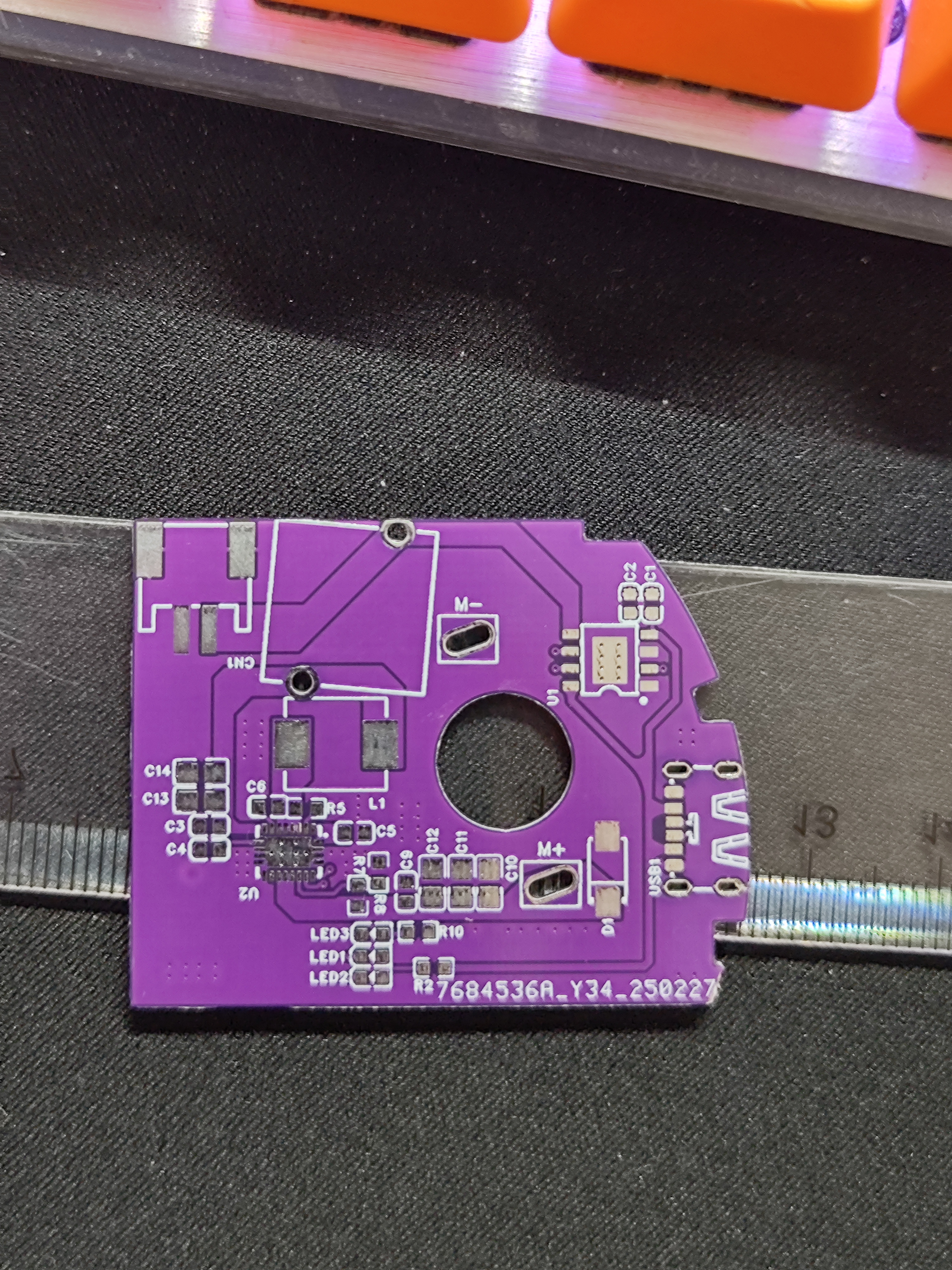

基于tps61088 将某不知名爆款打蛋器超频
简介:基于tps61088 将某不知名爆款打蛋器超频

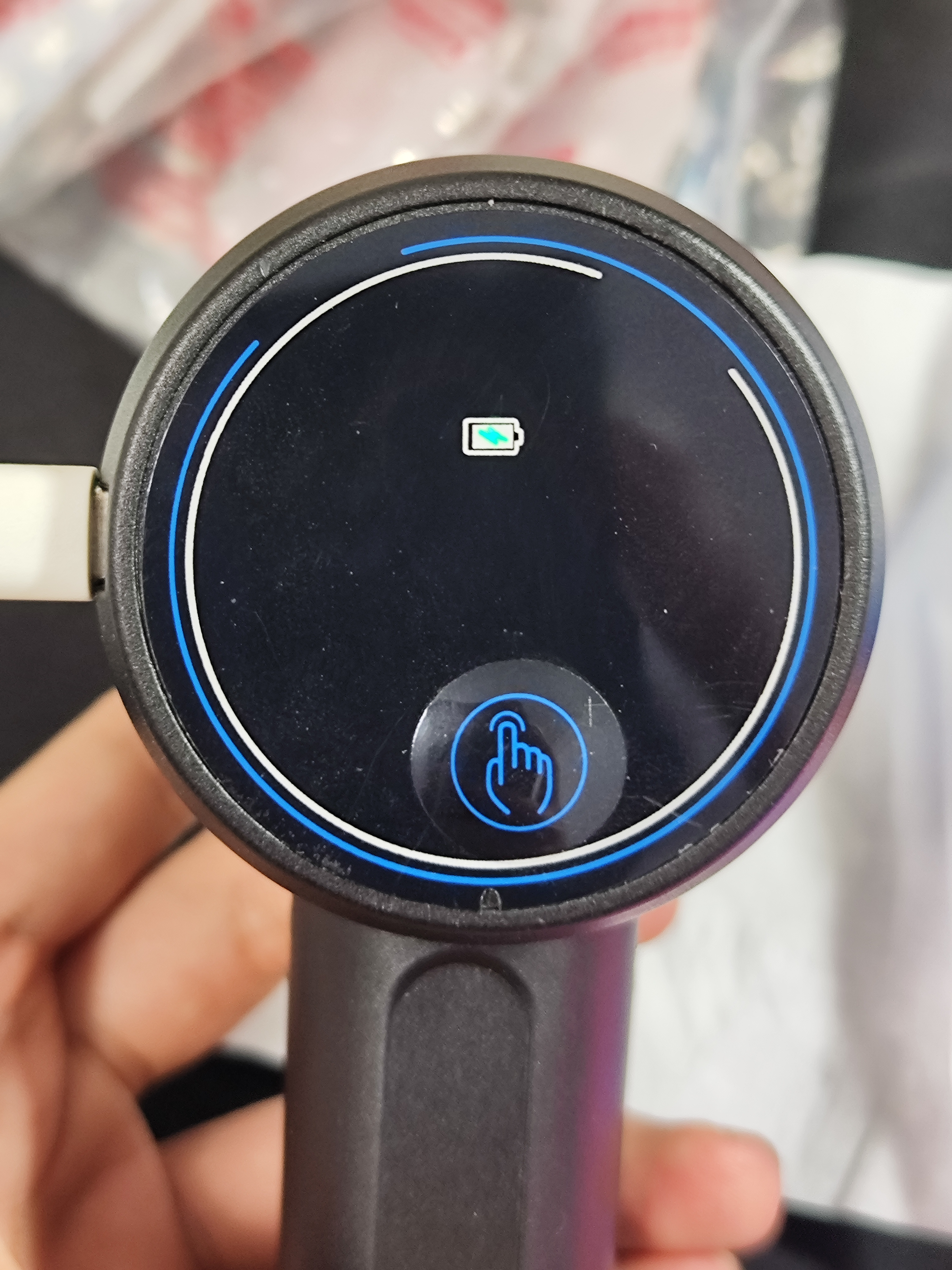

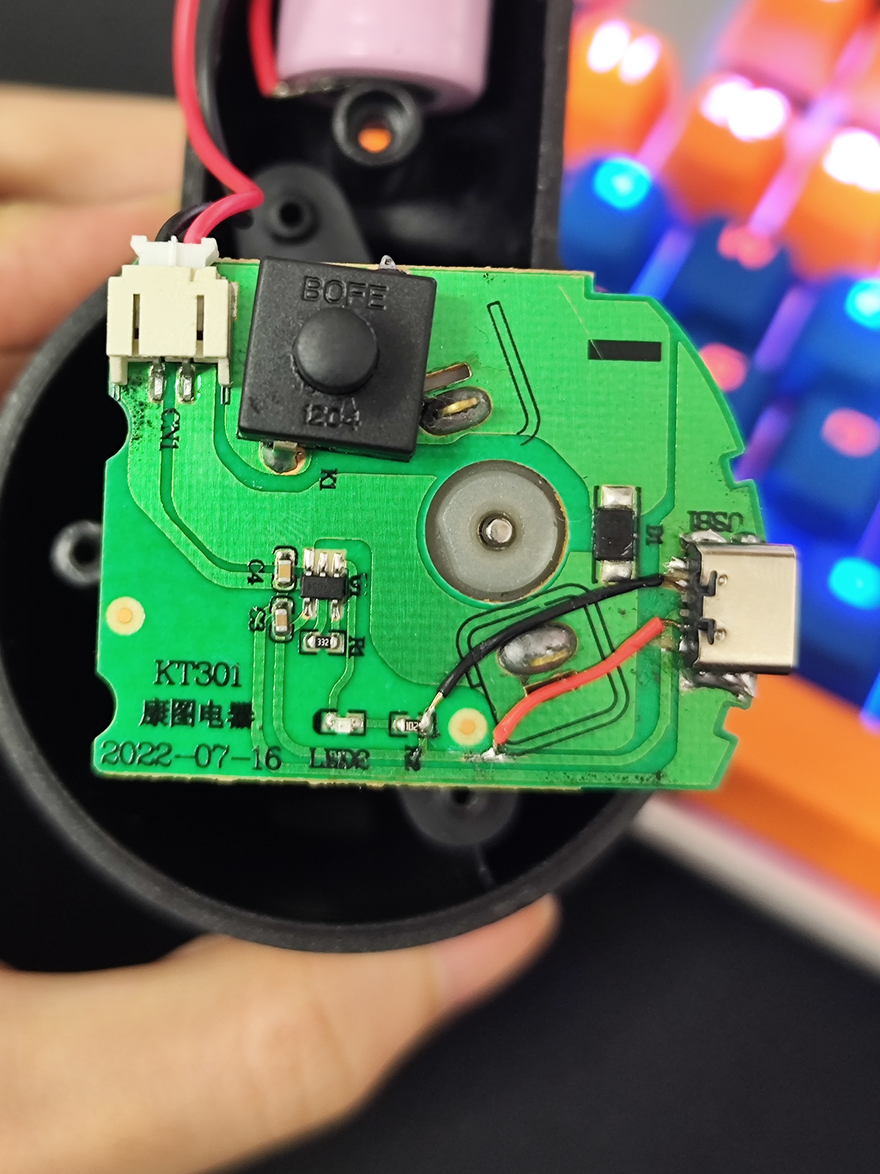

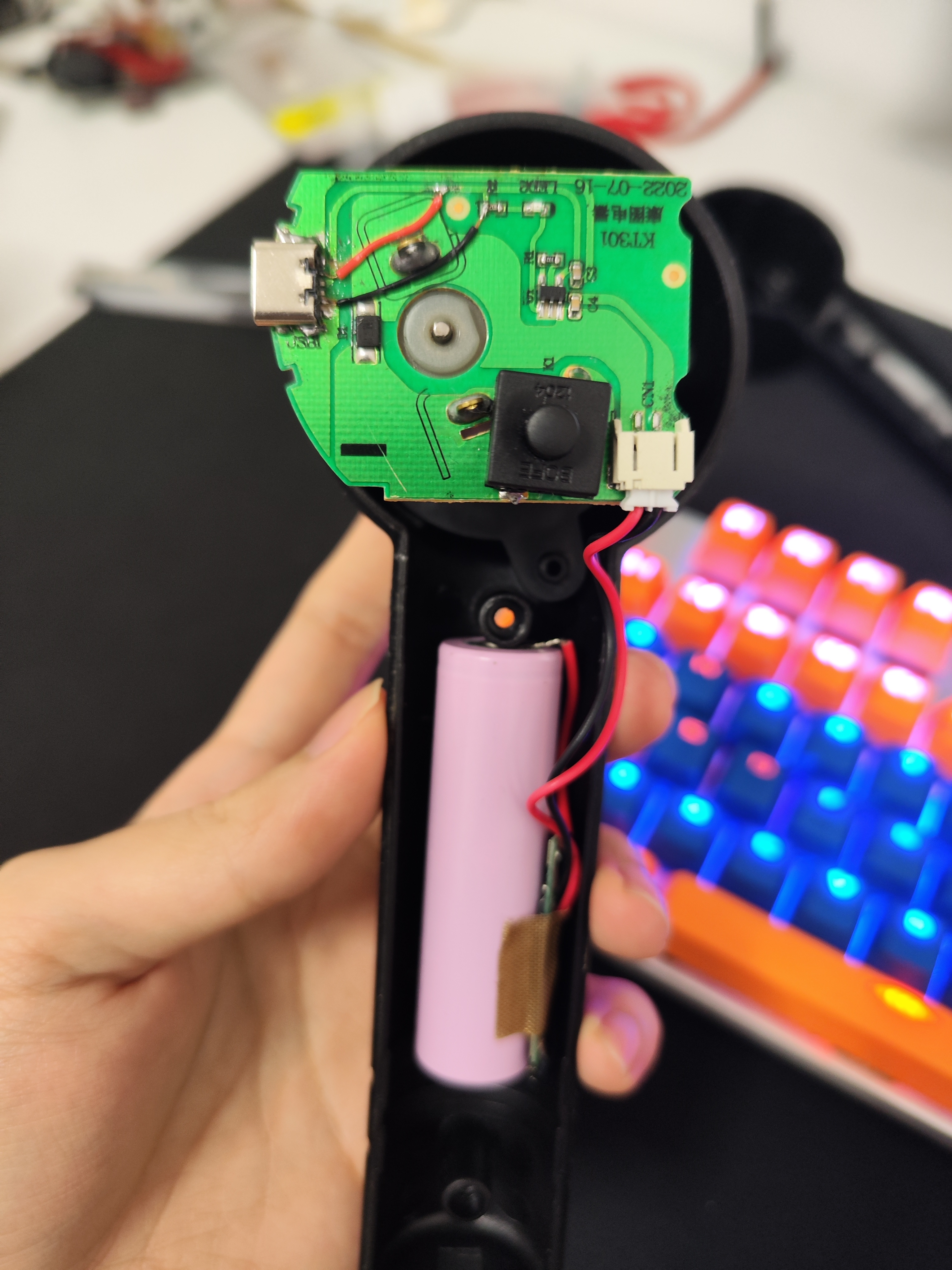

某宝买入的不知名打蛋器
原主板如下

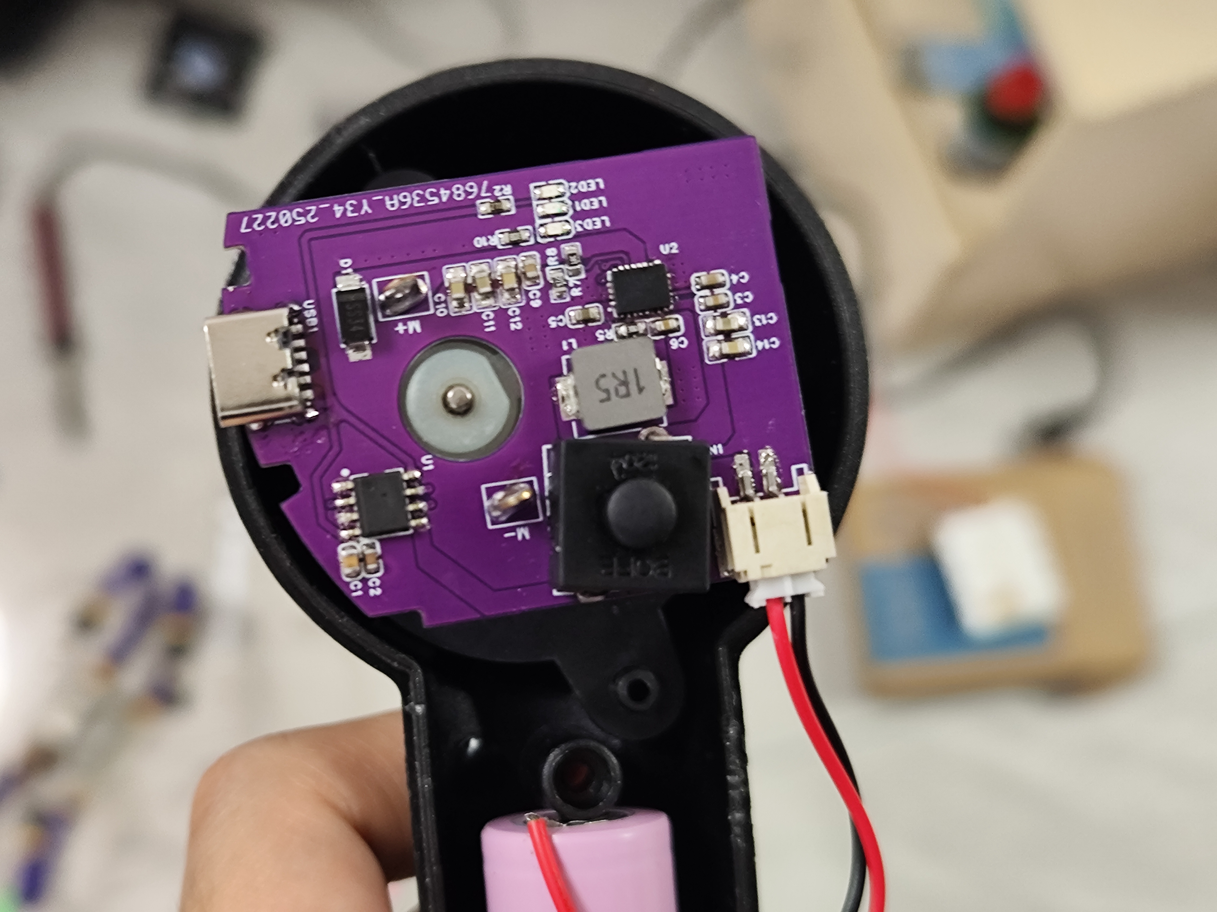

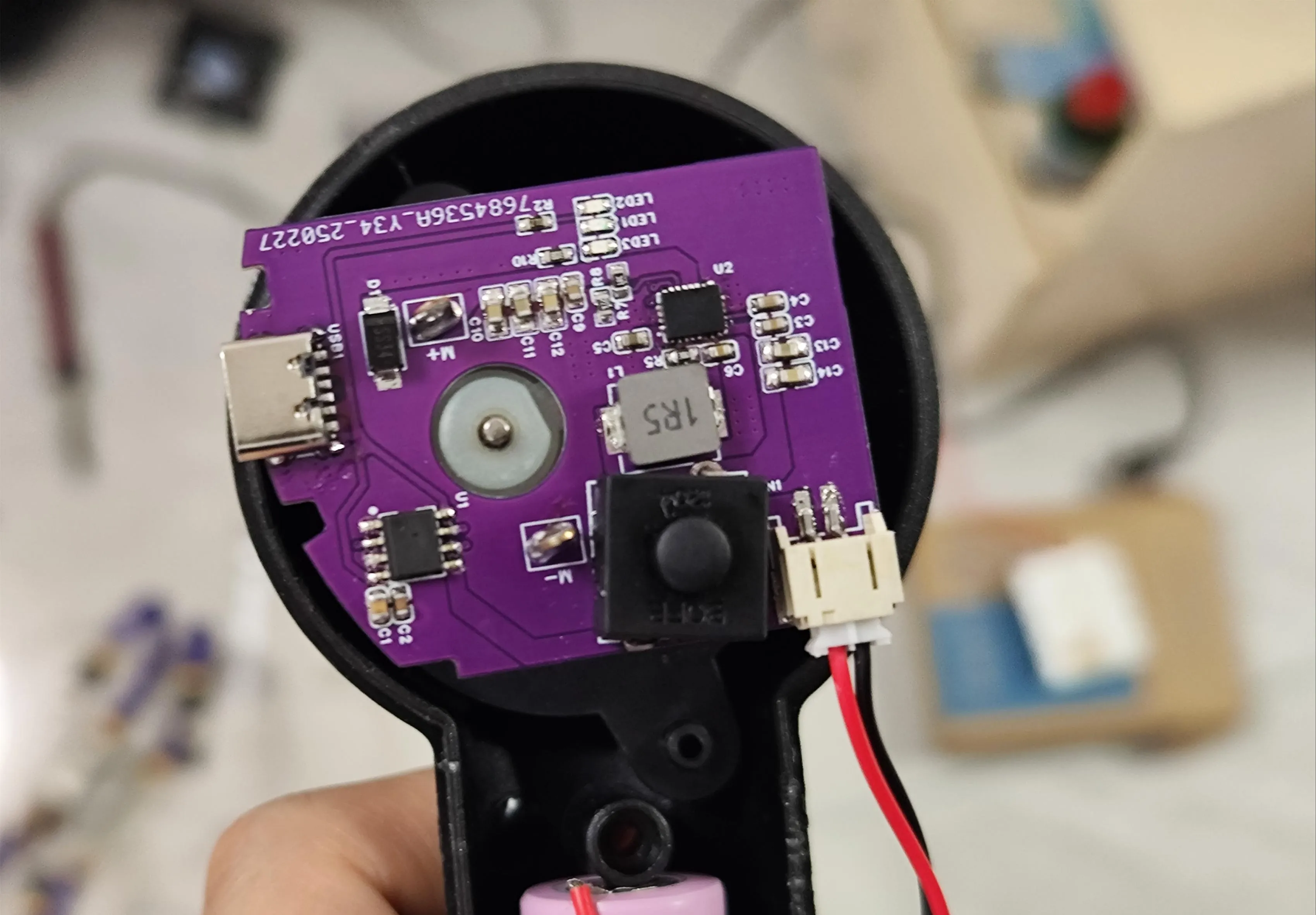

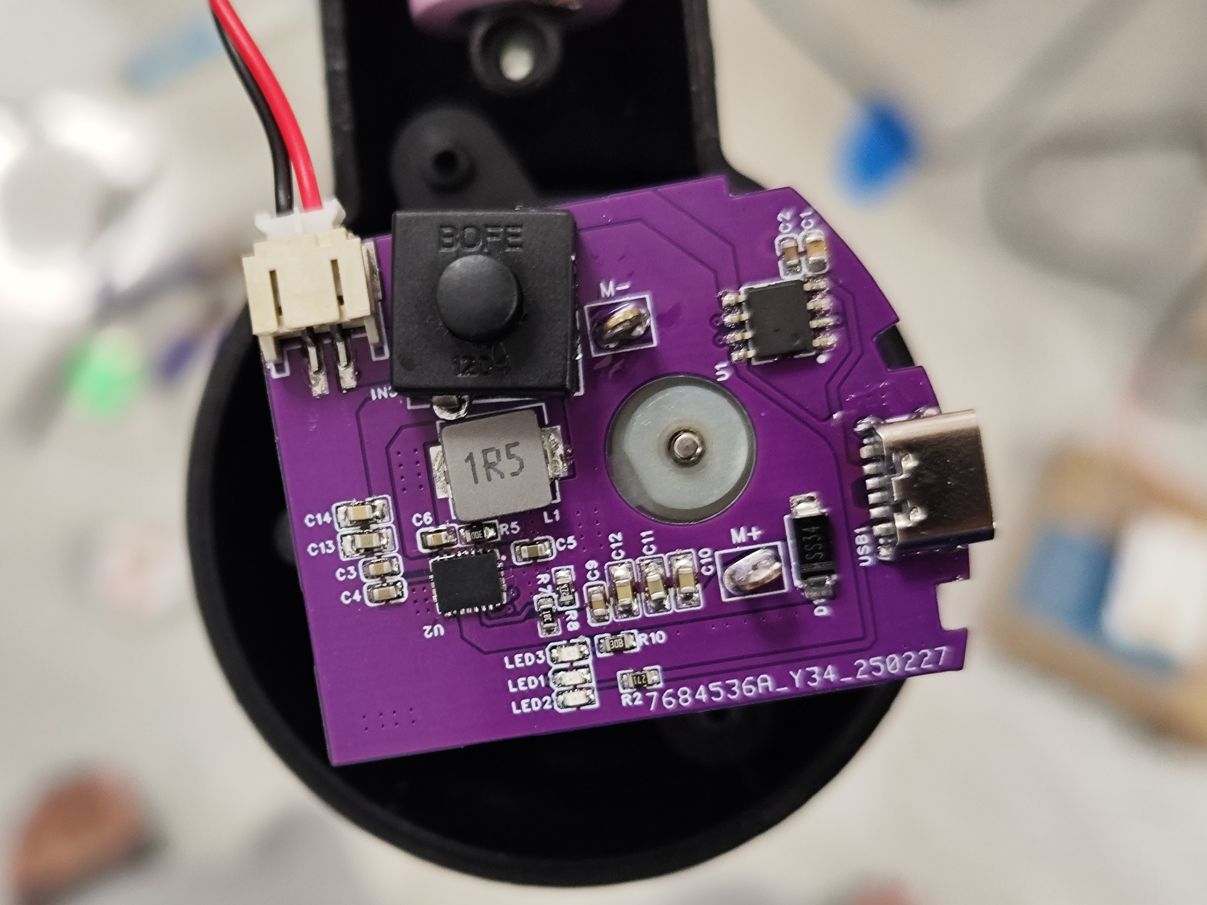

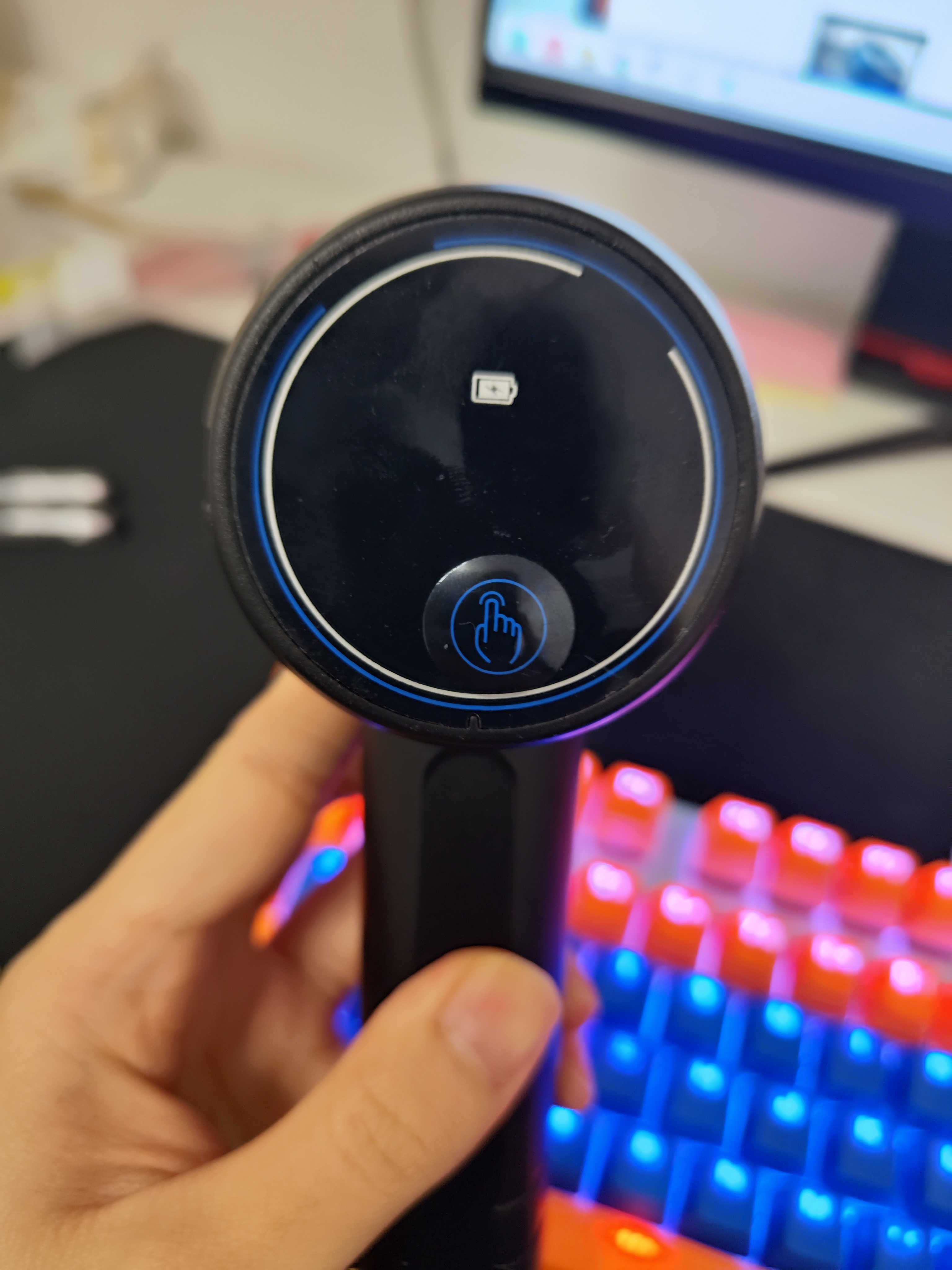

改造后如下
tps61088 参数计算器
使用TP4056进行锂电池充电管理。TPS61088将锂电池3.3-4.2V升压到5.1V,注意电机耐压
充电:红灯
充满:绿灯
升压工作:蓝灯
经测试,充电功能正常、升压功能正常。
未做隔离,不建议边充边用,小心发生某些灵异事件,导致芯片升天。
