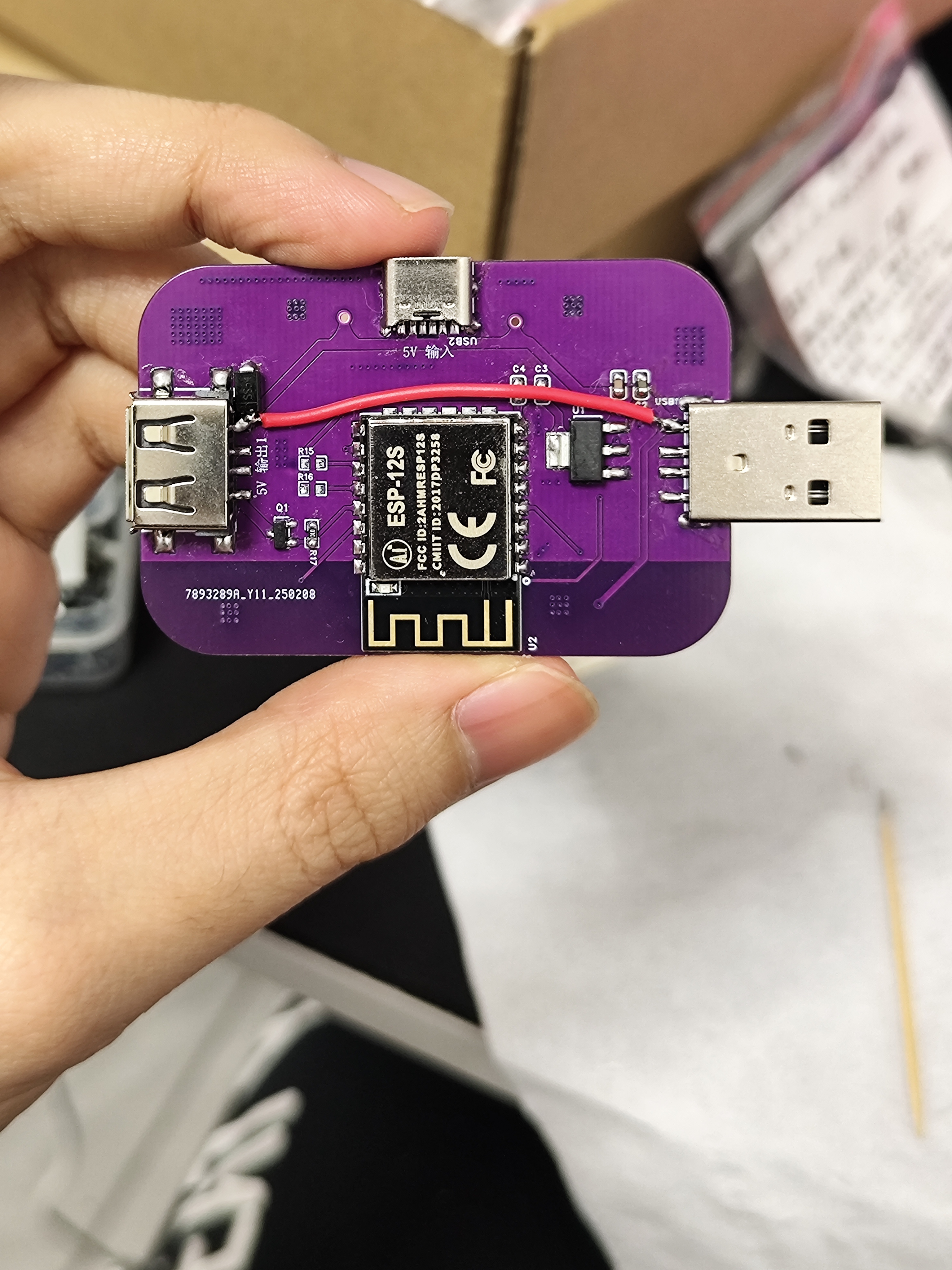

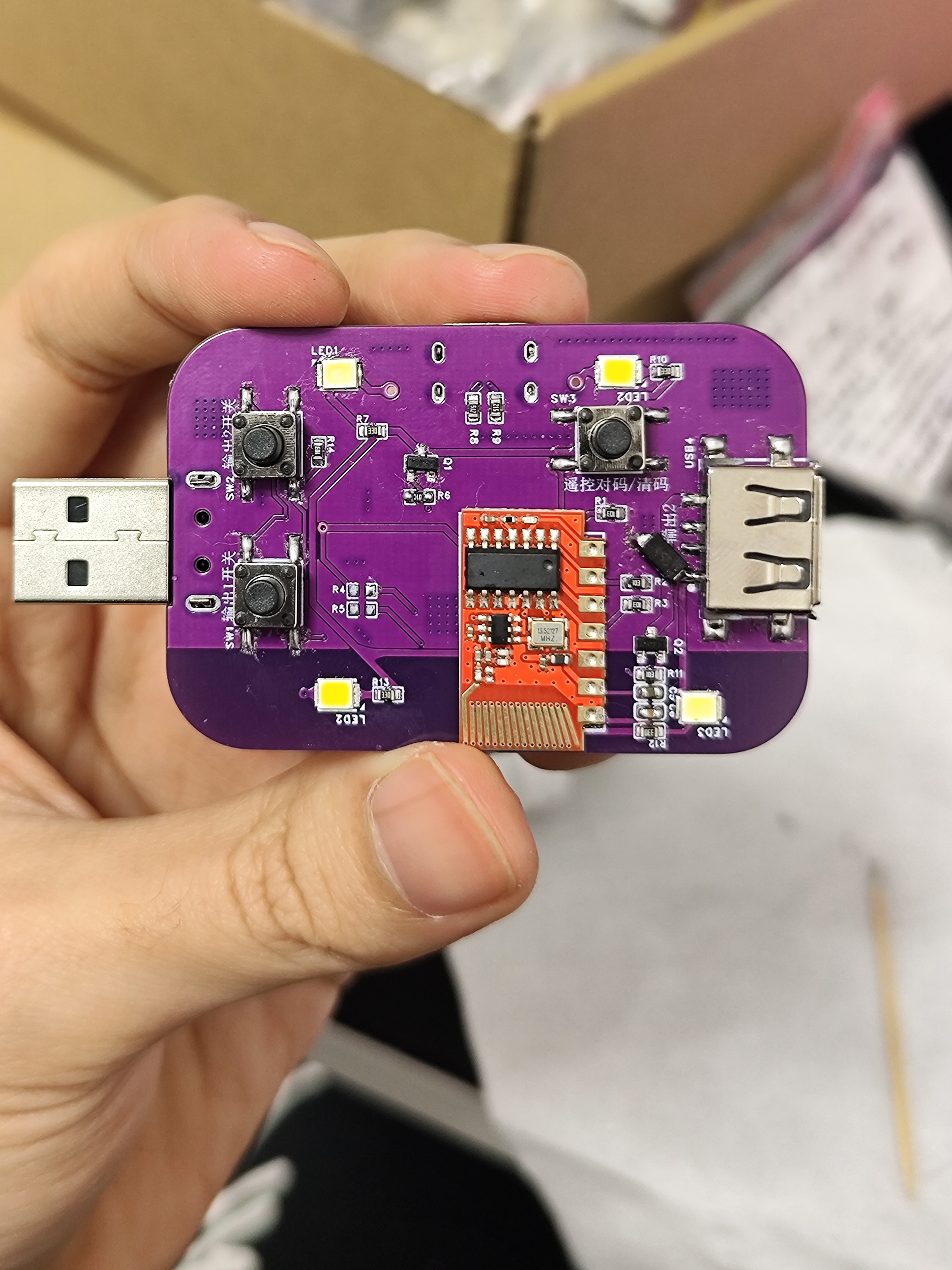

一个基于ESP8266+蜂鸟灵1A无线433遥控接收模块组成的USB开关控制器,支持双路独立控制

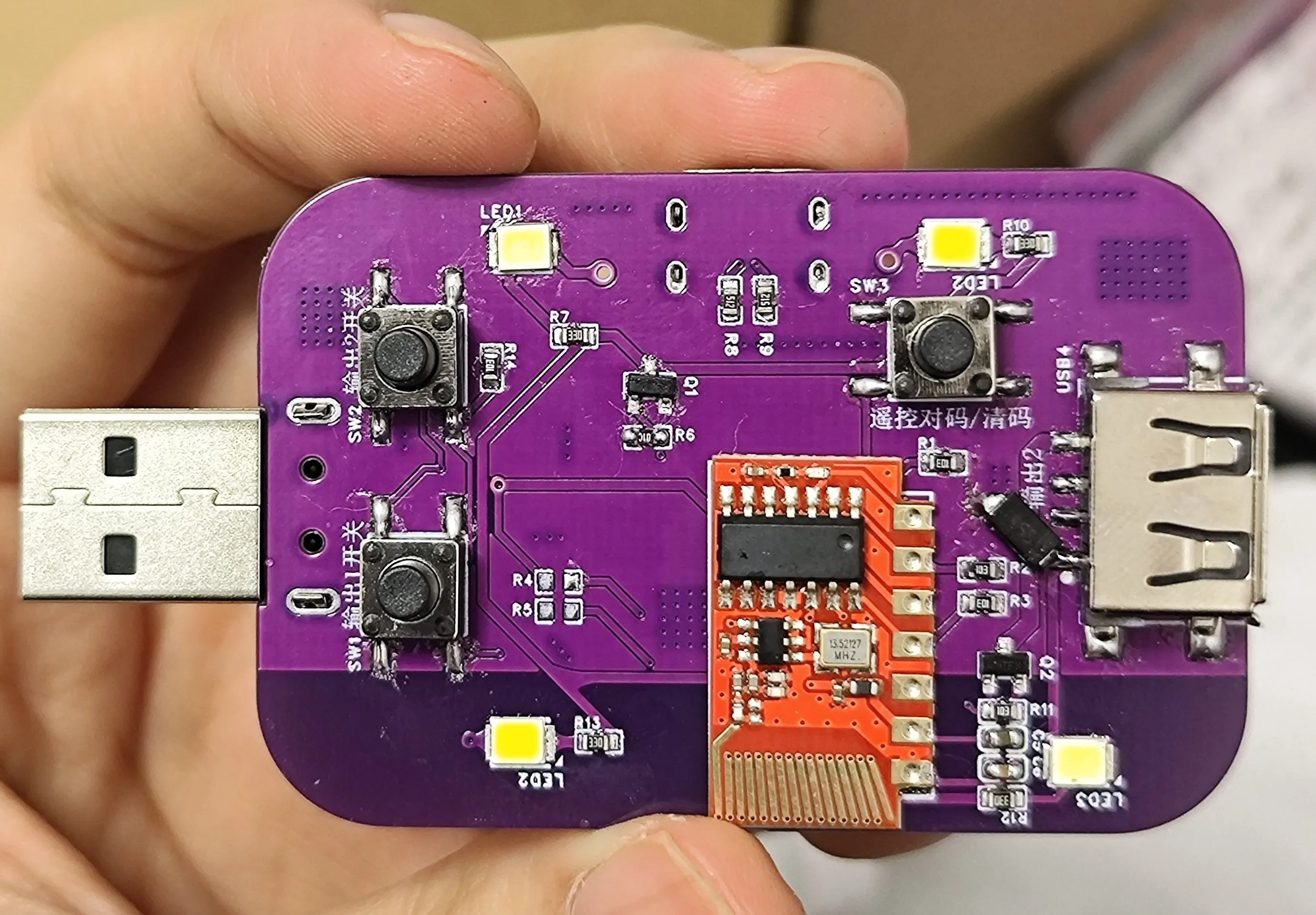

特性:
1.可学习市面上大多数433遥控,支持无线遥控控制,支持板载按键控制
2.板载四个LED灯珠,可做小夜灯用
3.类似"小米无线开关"的疾速模式,开启后按键延迟极低(代价是双击和长按功能无效)
做这个模块主要是利用蜂鸟无线的433接收模块,因为非常便宜,某宝单价两块多一片,可学习市面上绝大部分433遥控,这样就可以将一些USB设备接入HOMEASSISTANT了。
使用方法:将源代码添加到ESPHome中修改其中wifi密码等配置后烧录到esp8266焊接即可使用。

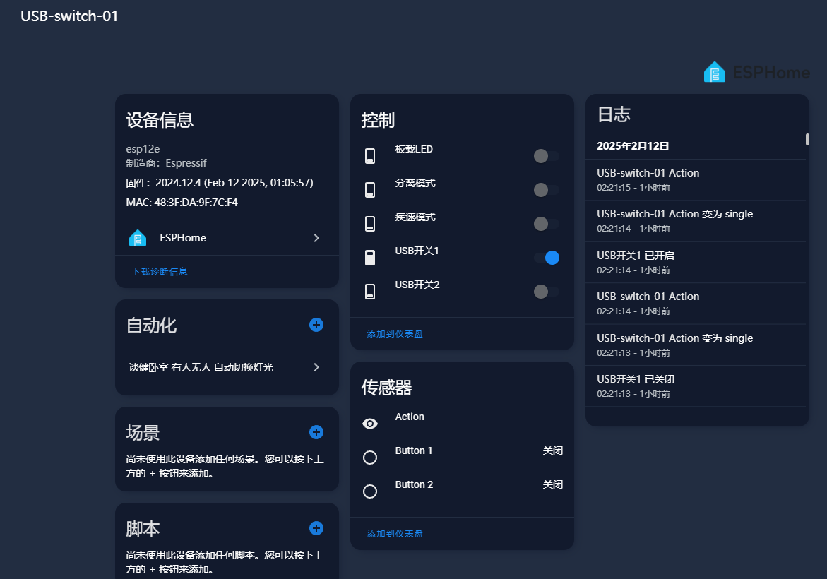

功能说明:
疾速模式:开启后,433遥控仅单击功能有效,极低的按键延迟。关闭后,可实现单击切换USB输出1、双击切换USB输出2、长按切换板载LED灯,代价是单击会有一些判断带来的延迟。
分离模式:开启后,仅上报433遥控按键状态到Action sensor中,用于在HA实现一些自动化,而不使用内部的USB开关控制功能和板载LED功能。
注:如遥控器与433接收模块距离较远,按键判断会有延迟,在这种情况下,击或双击时每次按下的时间不要太短,按下的间隔时间也不要太短,否则可能会丢失按键状态。
使用ESP12S时,可不焊接IO0、IO15、RST、EN的上下拉电阻。
