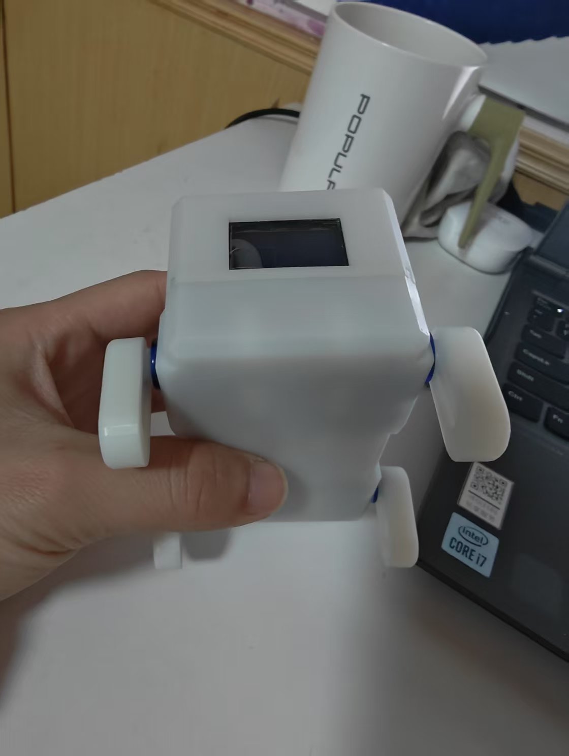

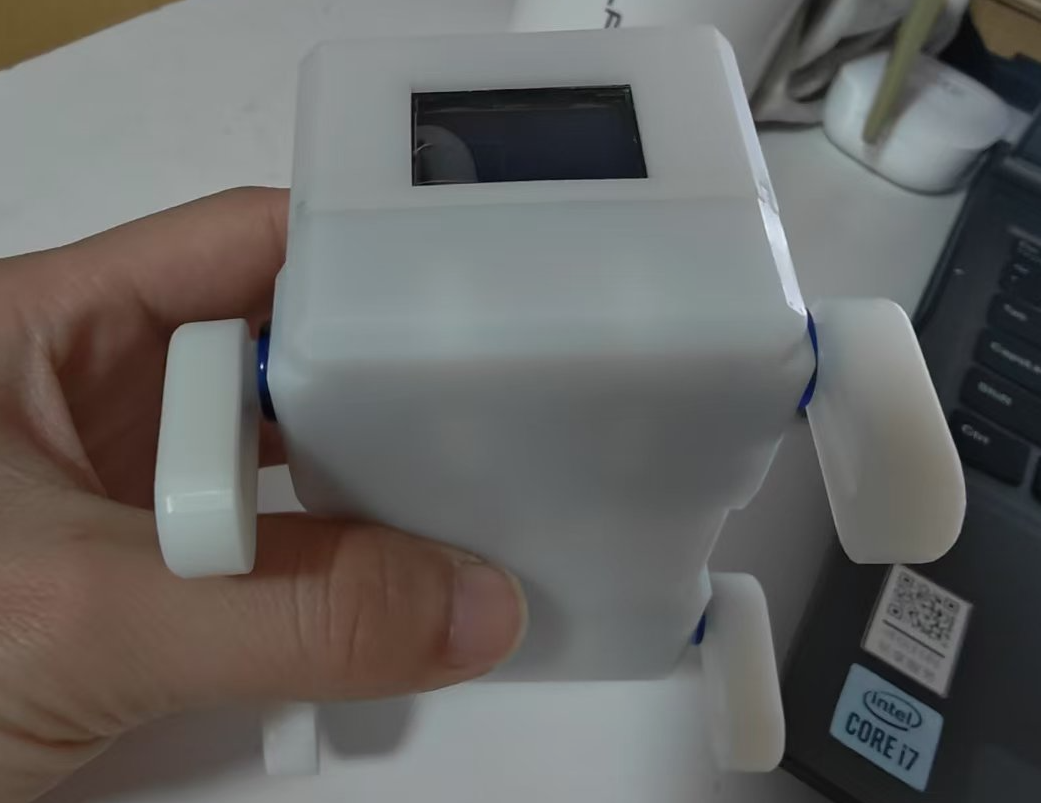

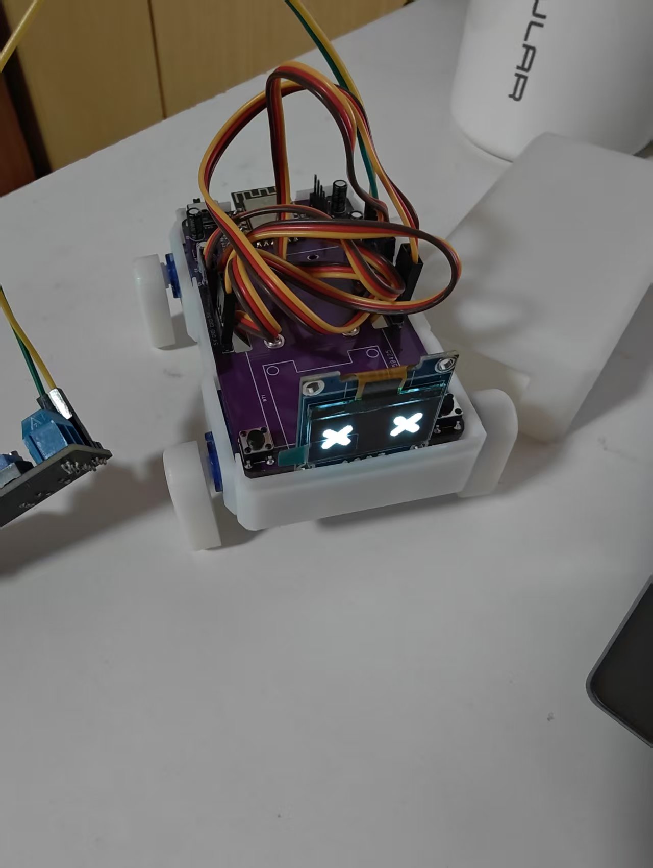

将电路板、舵机和外壳组装完成后如下图
下载程序使用CH340,与模组连接好后。将IO0口与地短接下载程序
程序固件和下载工具在上传的附件中。
运行下载工具
下载完成后把IO0口与地断开重新上电
上电后如下图

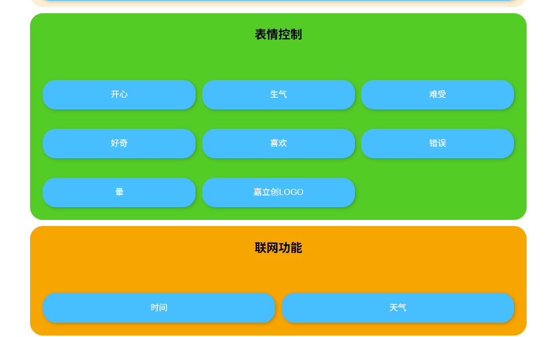

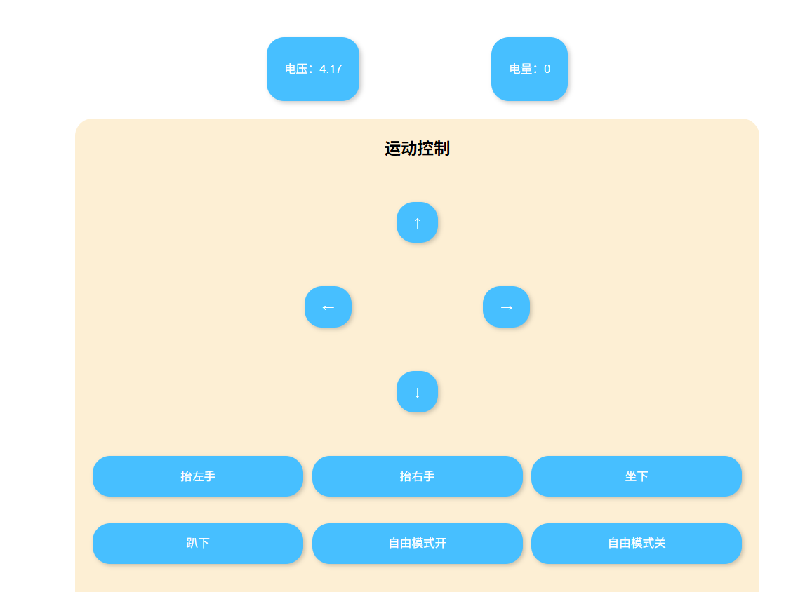

启动后连接模组WIFI后登录192.168.4.1
主要互动功能如下图
