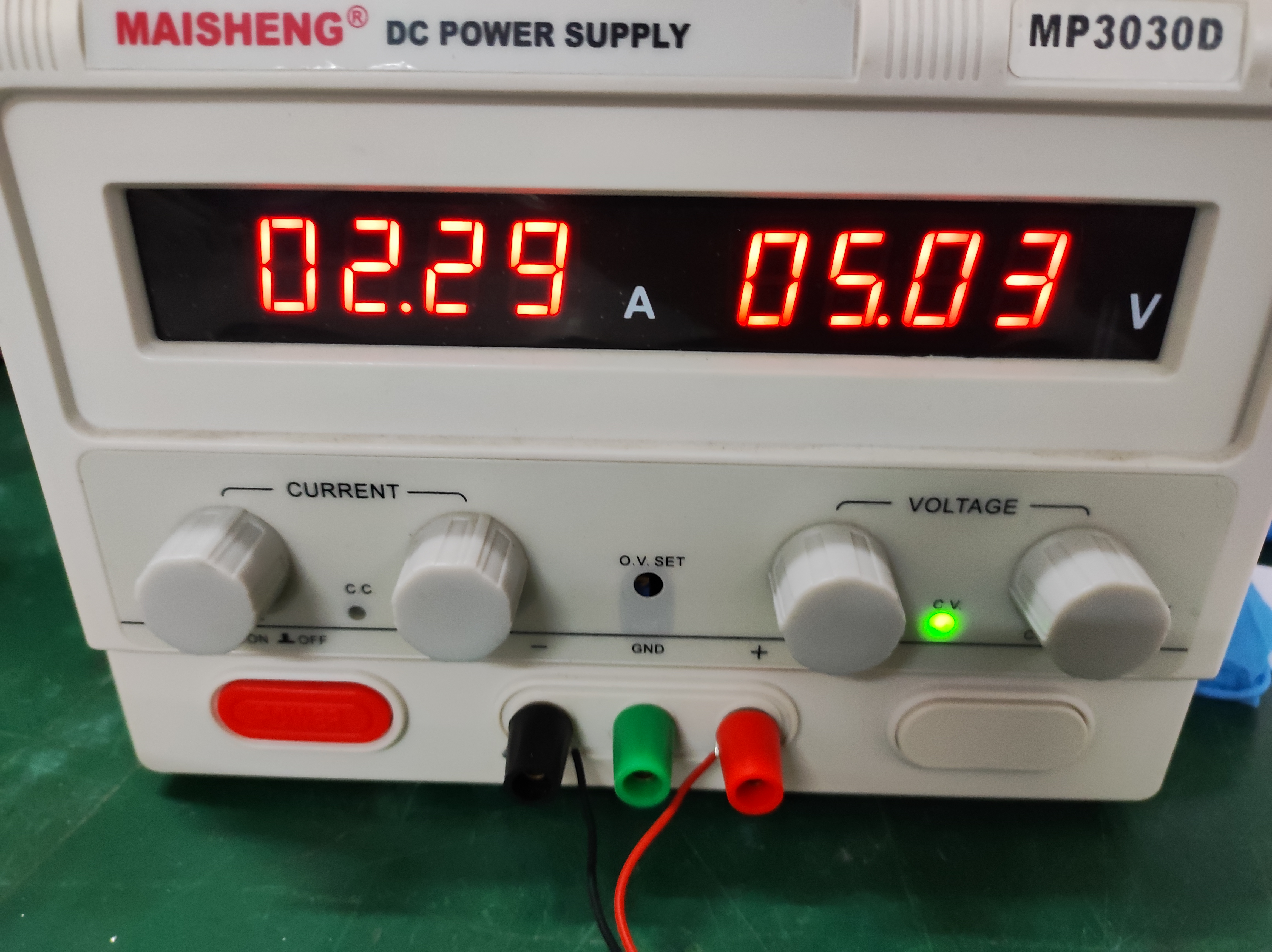

芯片是无锡松朗微电子的SLM6600同步降压型3A锂电池充电IC,只有充电功能,没有放电功能。外围电路简单,稳定可靠。

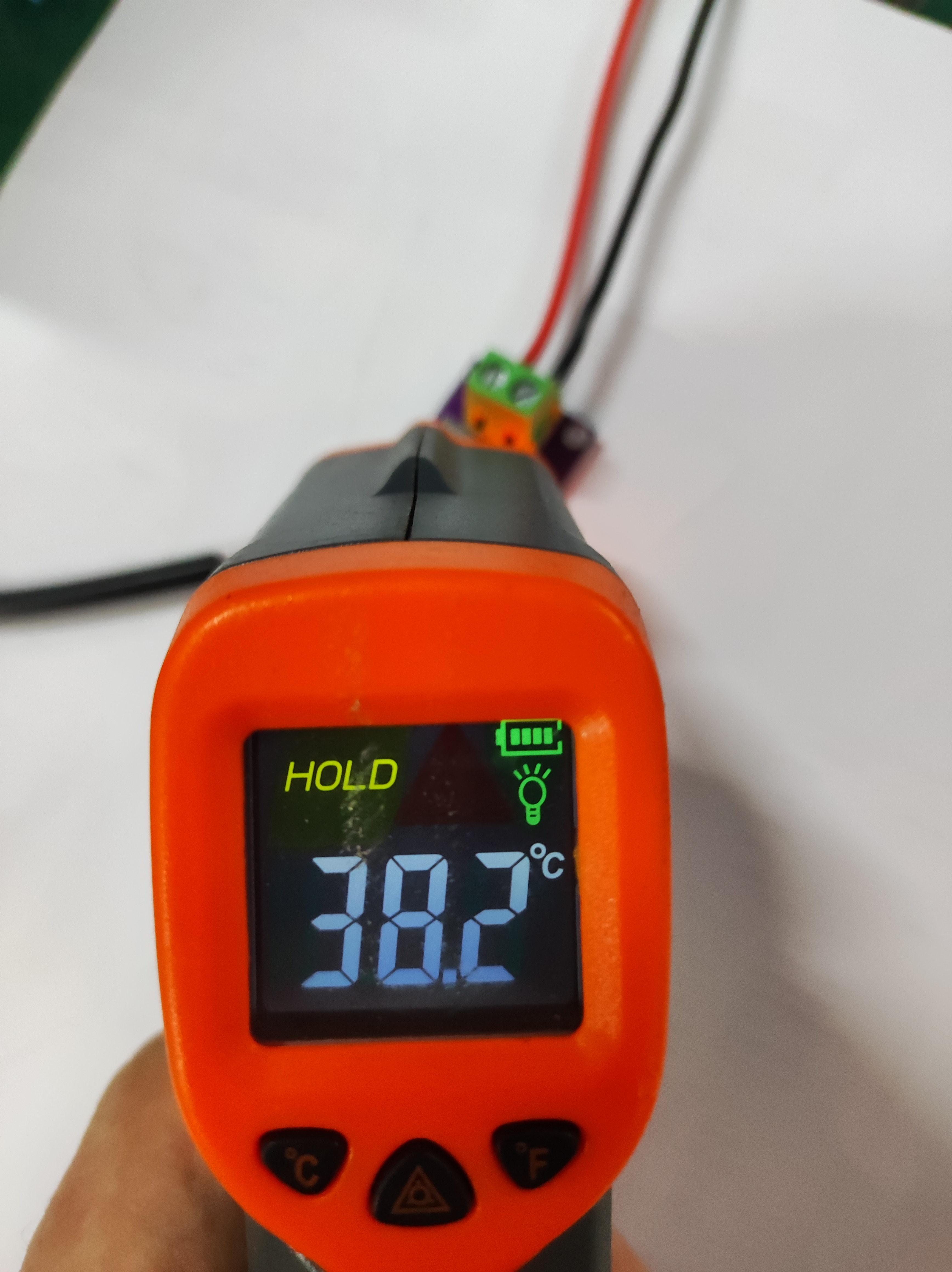

通过电阻R1调节充电电流大小,最大支持3.5A的充电电流,但是需要增加散热片,温度增高电流会急剧下降。
TIPS:D1是ESD二极管,有了它可以支持电池热插拔;C1、C2选用10uf-22uf都可以;手工焊接建议使用0805的封装;R1控制电流;R4可换为NTC热敏电阻,是电池过温检测用的;
图1:R1电阻值对应的输出电流
图2:实物图
图3:工作温度
图4:工作电压电流

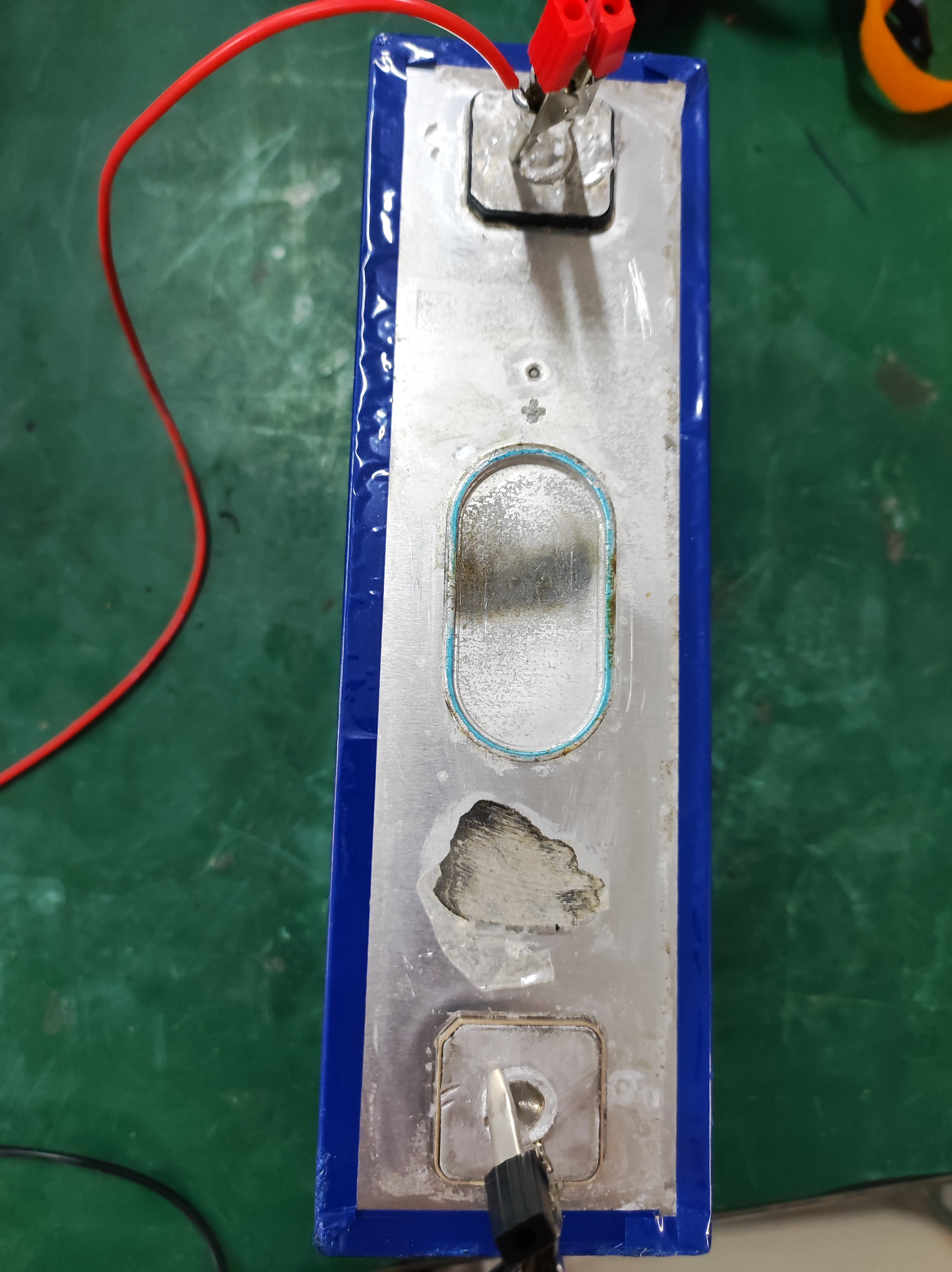

图5:1S锂电池
