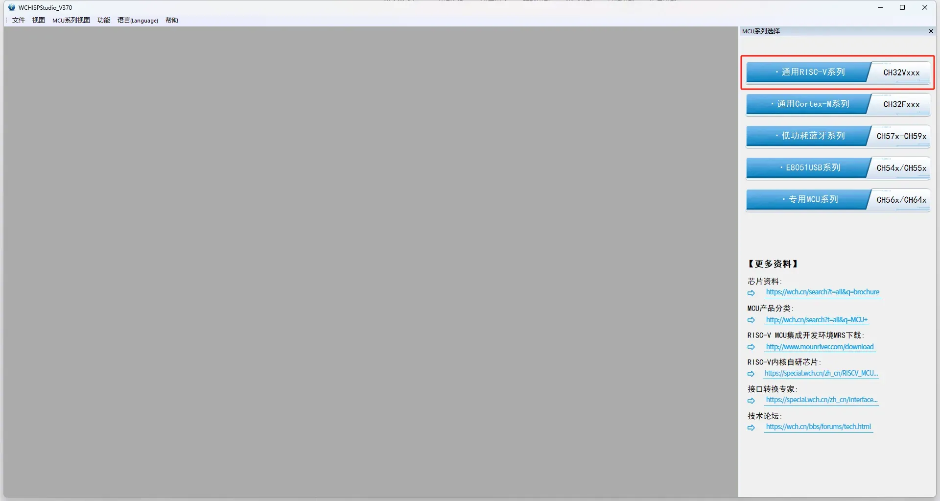

2.打开WCHISP,电机右侧的“通用RISC-V系列”

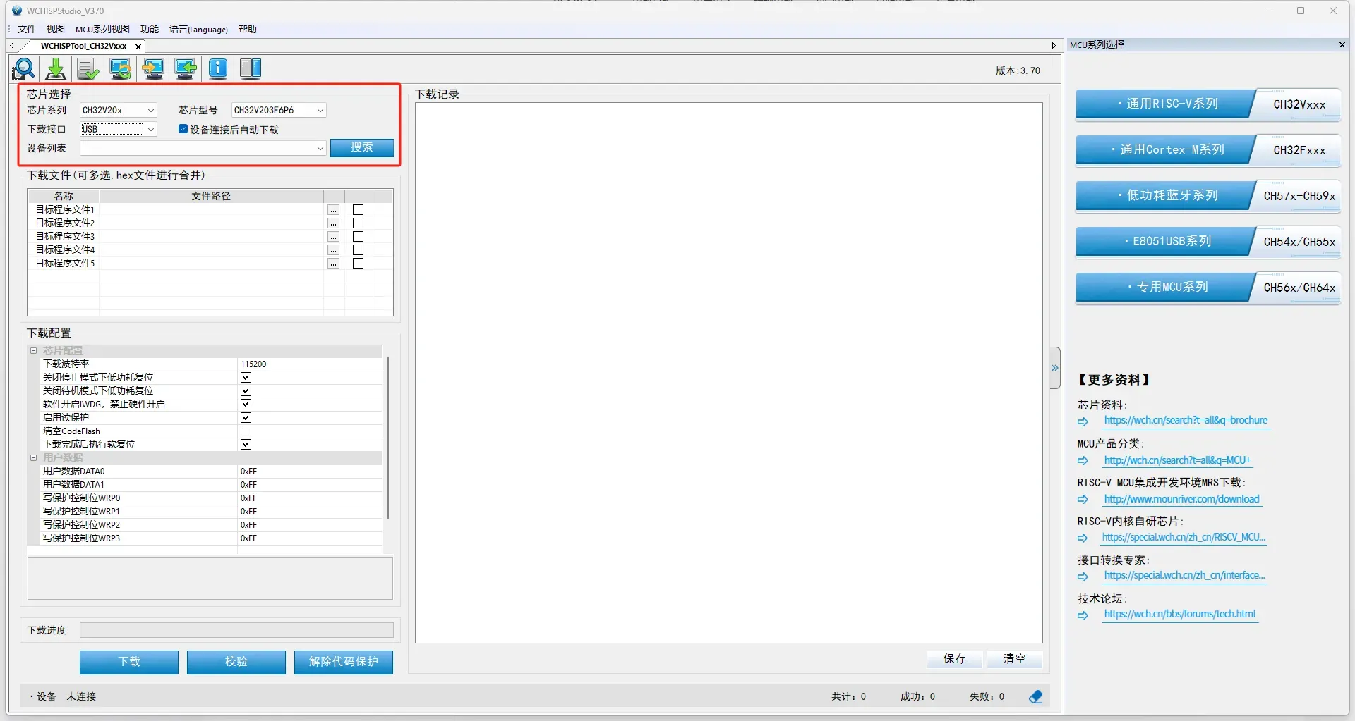

3.在当前页面选择芯片系列为CH32V20x,芯片型号为CH32V203F6P6,与原理图中选用的芯片相同。下载方式选择USB下载,勾选设备连接后自动下载即可
4.点击目标下载文件1,导入附件中的hex文件。即可实现在插入系统板后自动烧录。

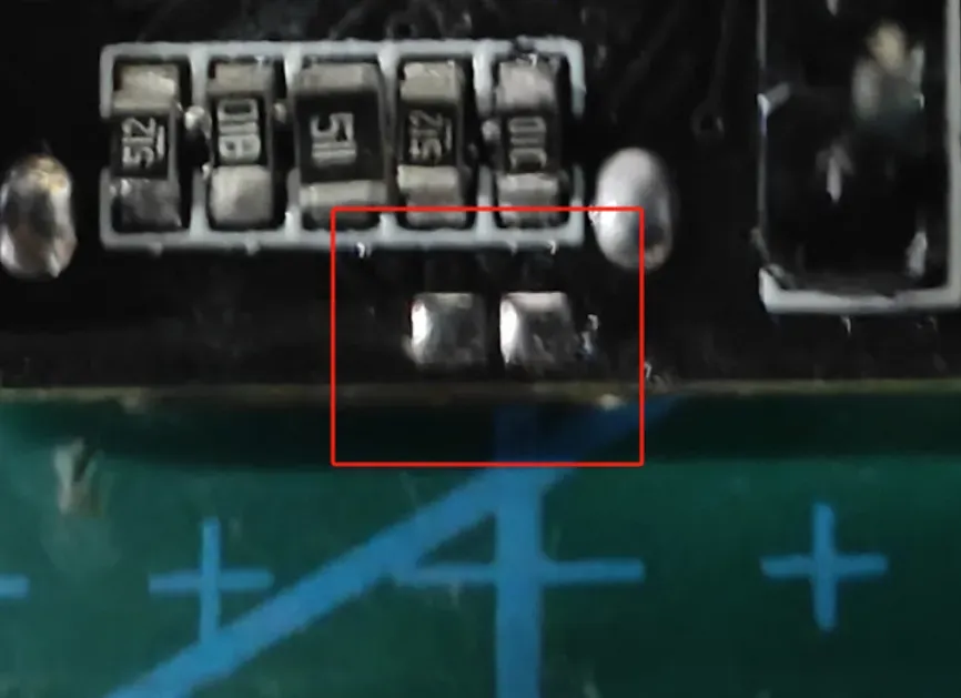

5.系统板部分,在进行daplink固件下载前,先将type-c接口背面的两个焊盘短接,完成烧录后断开连接即可。
