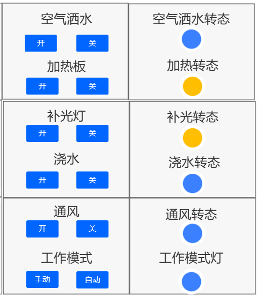

Web界面设计成这样
Web界面从左上边开始,依次是设备工作状态,红色表示工作异常、绿色表示工作正常;电池实时;报警功能,蓝色表示正常、红色表示报警;电压三幅实时曲线图用于显示最新三个小时内的环境数据变化情况;六个仪表板用于显示实时数据;系统工作模式和五大执行器功能开与关的设定;执行器设备的工作状态,蓝色表示关、黄色表示开;附加设备定位地图和设备管理功能。

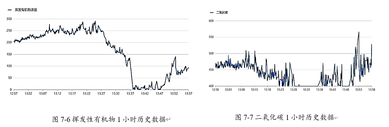

(4)进入Web界面,在界面内能直观查看实时数据和历史数据。
Web界面显示的结果如下图7-1所示,系统对现场环境采集的几种环境参数实时上传,图中左侧是六个环境参数最新三个小时内的数据变化情况,右侧是六个环境参数实时数据。
图7-1系统实物测试远程环境数据采集Web界面
每一种环境参数还可以在云平台上统一查看近期的数据曲线图,可以从参数曲线图的变化来研究农作物合适的生长环境参数。如下图7-2到7-7所示。
通过对系统的测试,系统的数据采集功能可以正常的运行,可以通过设计的Web界面实现农田(大棚)环境的实时远程监控,获取环境的空气温度、空气湿度、光照强度,土壤湿度、二氧化碳浓度和挥发有机物等农作物必需的环境信息。

系统执行器功能的控制和状态实物测试显示界面如下图7-8所示,蓝色表示关闭,黄色表示开启。
图7-8执行器功能的控制和状态实物测试
电池电压和执行器部分整体设备工作状态如图7-9所示。设备红色表示工作异常,绿色表示工作正常,当前处于工作正常状态。电池电压3.7V正常供电。在环境极端变化时,系统的报警功能也将开启,红色表示报警开启,蓝色表示报警关闭。
图7-9电池电压和执行器部分整体设备工作状态
系统可以通过Web界面设置执行器的控制数据流,单片机根据接收到的数据,进行解码,然后控制各个执行器的开关量,在执行器完成相应操作后,执行器的状态会上传到Web界面上显示出来。
在Web界面执行控制指令时,存在网络传输等问题,执行器整个功能实现下来,会存在1s-5s的时间延时,不过该延时不会影响执行器的正常操作。
7.1.3系统自动浇灌、调节温度光照等功能的实现
数据采集和执行之间通过UART串口通信,实现自动浇灌、调节温度光照等功能的实现。系统测试Web界面实物如图7-10所示,在工作模式开启手动控制,工作模式等亮黄色表示收到模式已经开启,在Web界面打开空气洒水,补光转态灯变黄不自动关闭(Web界面不变蓝,硬件补光灯开启)。在工作模式开启自动控制,将灯光照向光照传感器,补光转态灯变自动变蓝,硬件补光灯关闭。
图7-10系统测试Web界面
