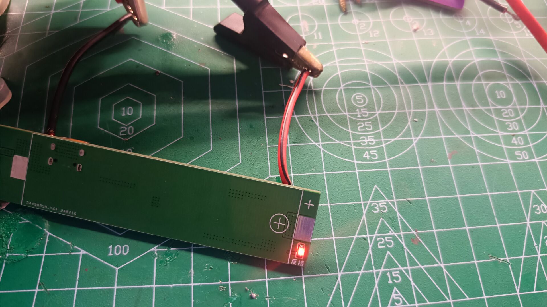

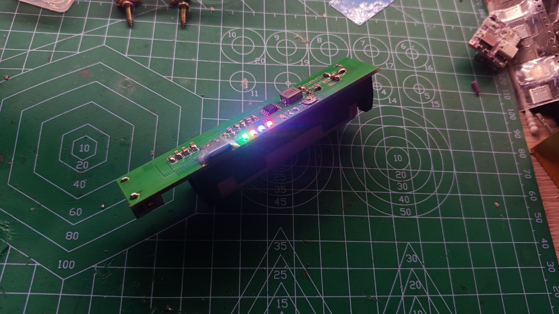

反接指示灯的效果
可以把四个灯换成四色的,看着效果不错

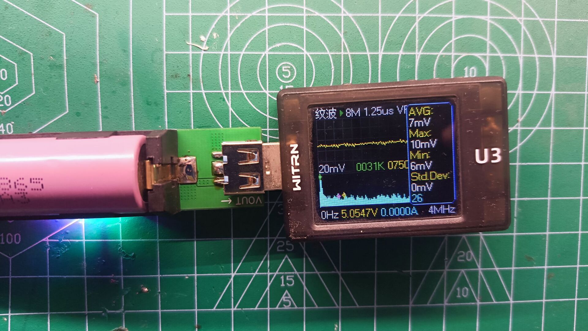

空载纹波

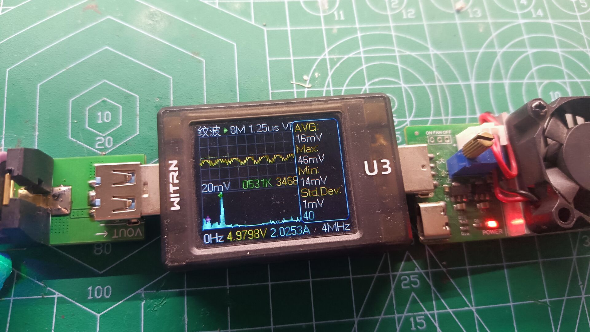

中载纹波

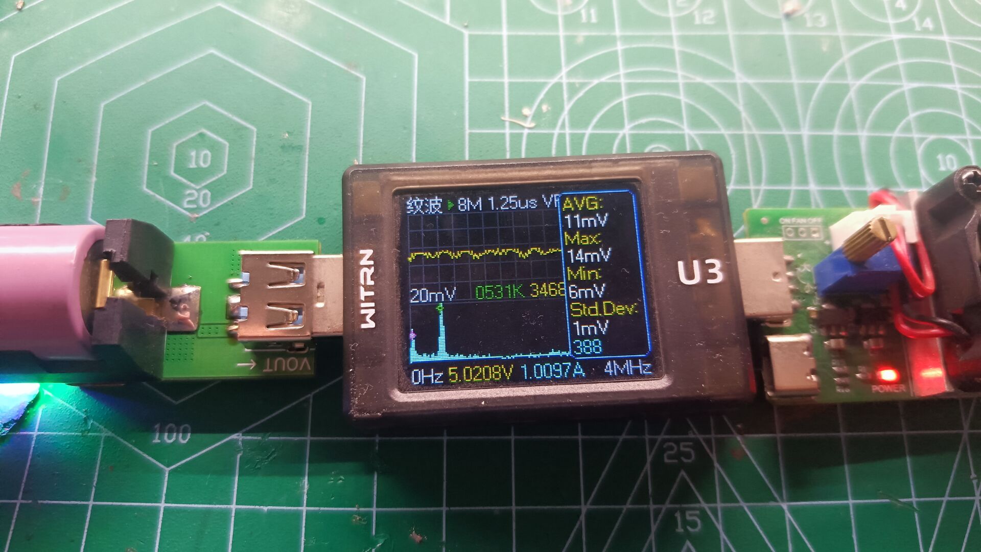

满载纹波

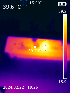

10W放电0.5H的温度表现
芯片59℃,电感39℃
