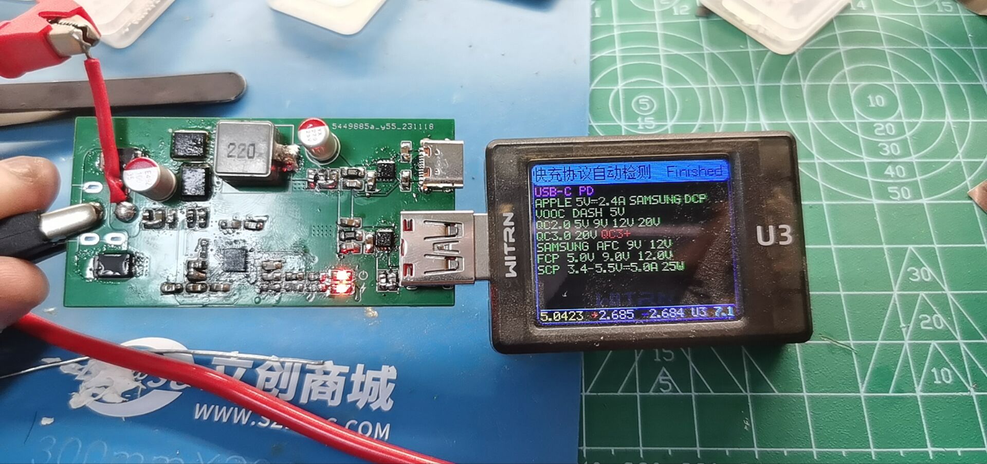

上一代工程地址 点这里
本工程是在上一代原理图的基础上修改并重新绘制的一款作品,把4个二极管组成的整流桥修改
成由2个二极管防反接电路,并删去了XT接口,以及修改封装等参数更大的MOS管,其他基本没变
成果:
1.空载和重载纹波得到了有效改善,同时更大的电感和MOS也降低了发热并提高了效率
2.更多的铜层增加散热效率
3.解决了上一代无法跑100W功率的问题
4.温度表现还行

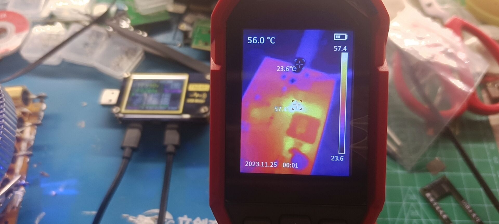

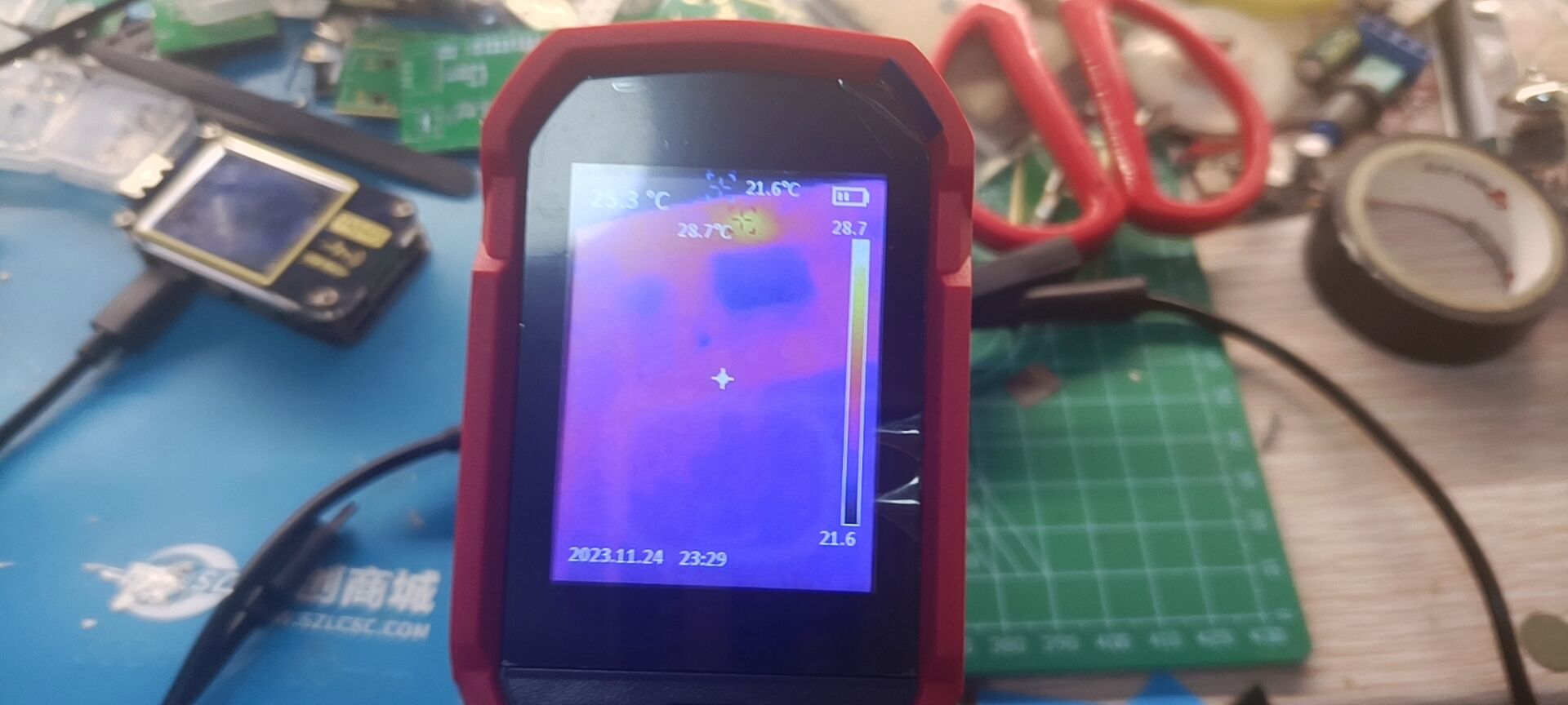

下面是一些测试图片:(负载原因无法长时间跑100W满载测试)
A口协议测试图
C口协议测试图

测试功率92W 0.5H 1H温度展示:
刚开始
0.5H
1H
