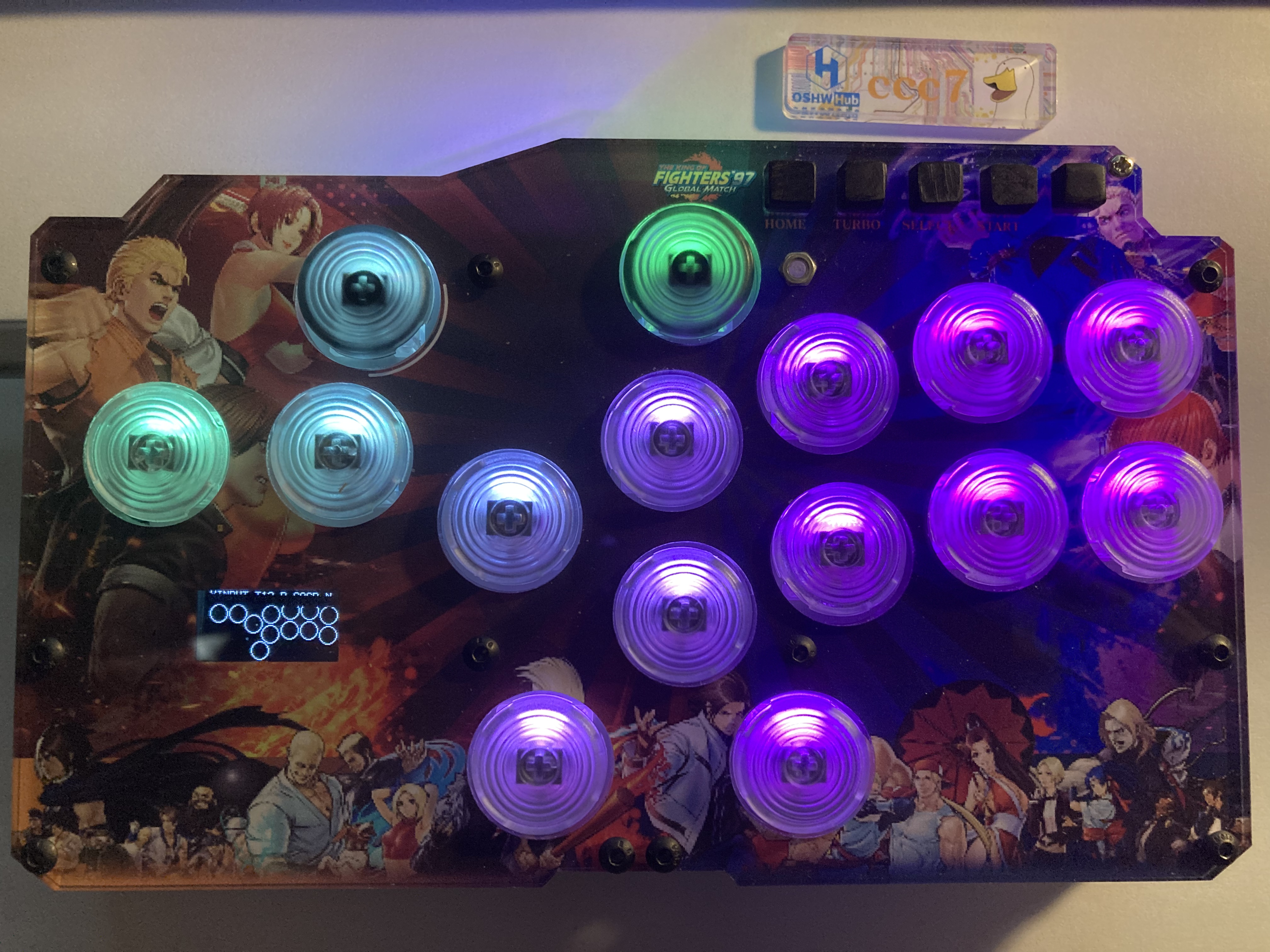

Hitbox 是一种专门为格斗游戏玩家设计的外设,通过独特的按键布局,可以为玩家带来更精准、更快捷的操控体验。它已经成为许多格斗游戏玩家的首选外设。
基于RP2040制作Hitbox 带RGB灯效 15个自定义按键 6个功能键可自定义

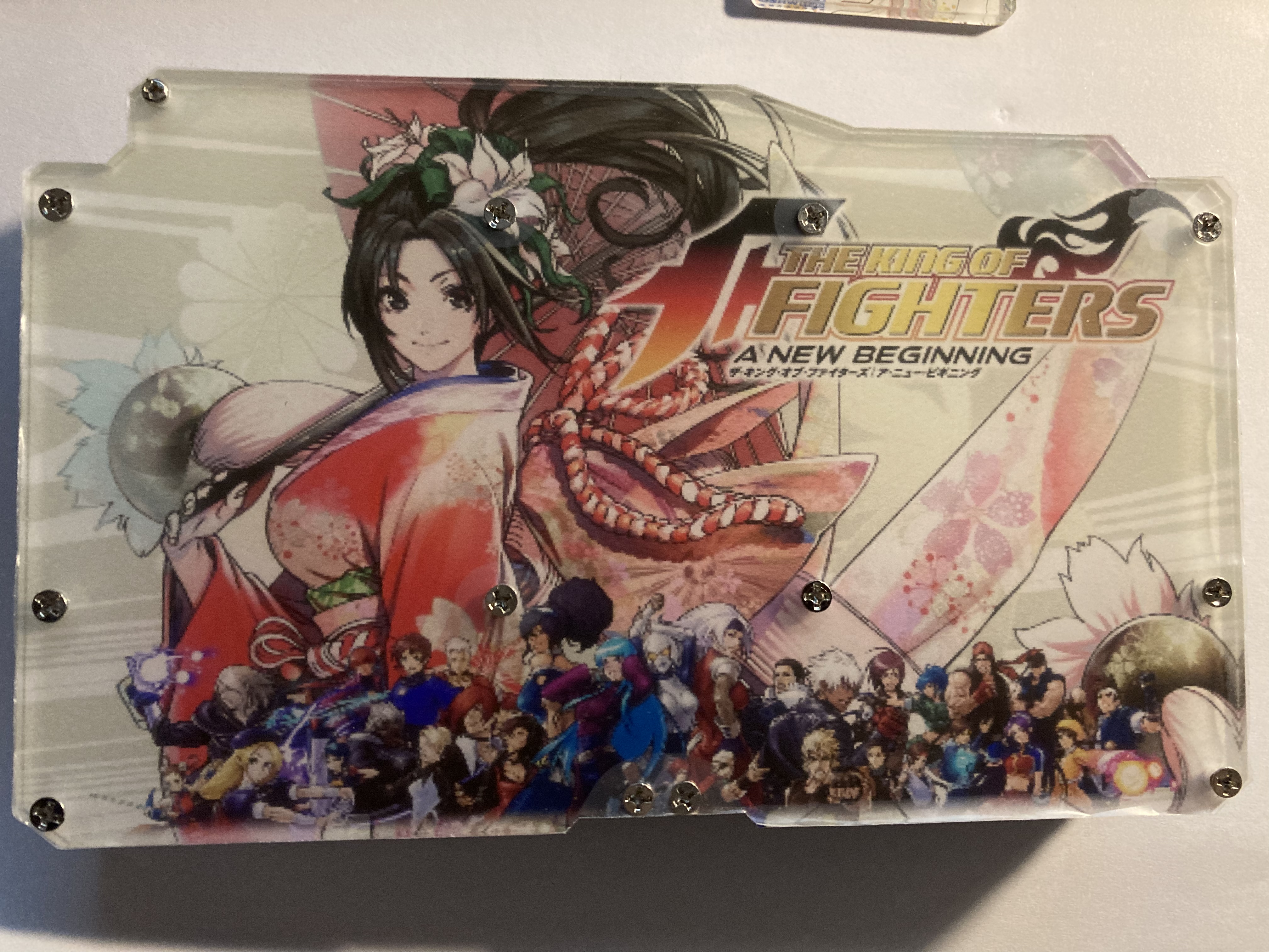

外壳使用4mm亚克力立创面板制作

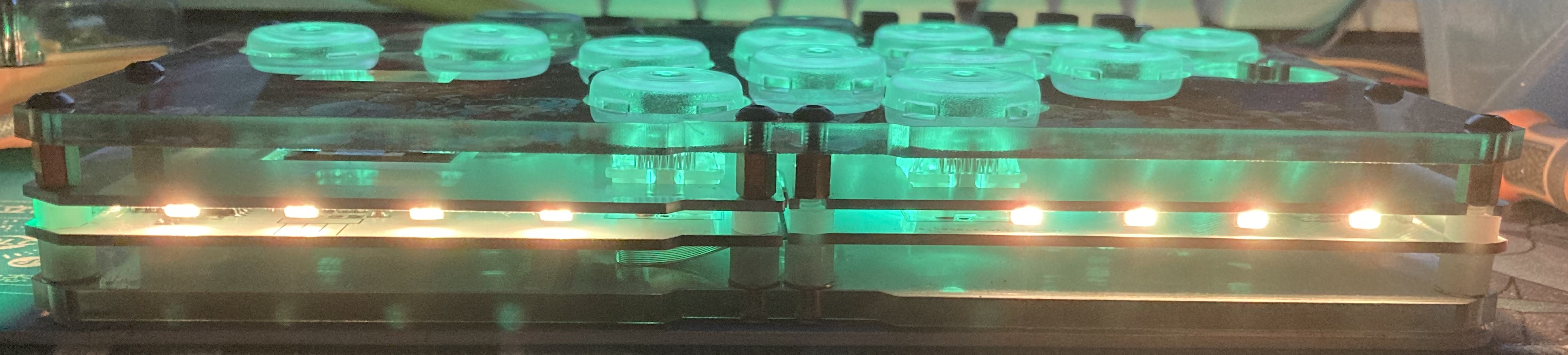

  • 有RGB按键灯和在边框上的RGB氛围灯

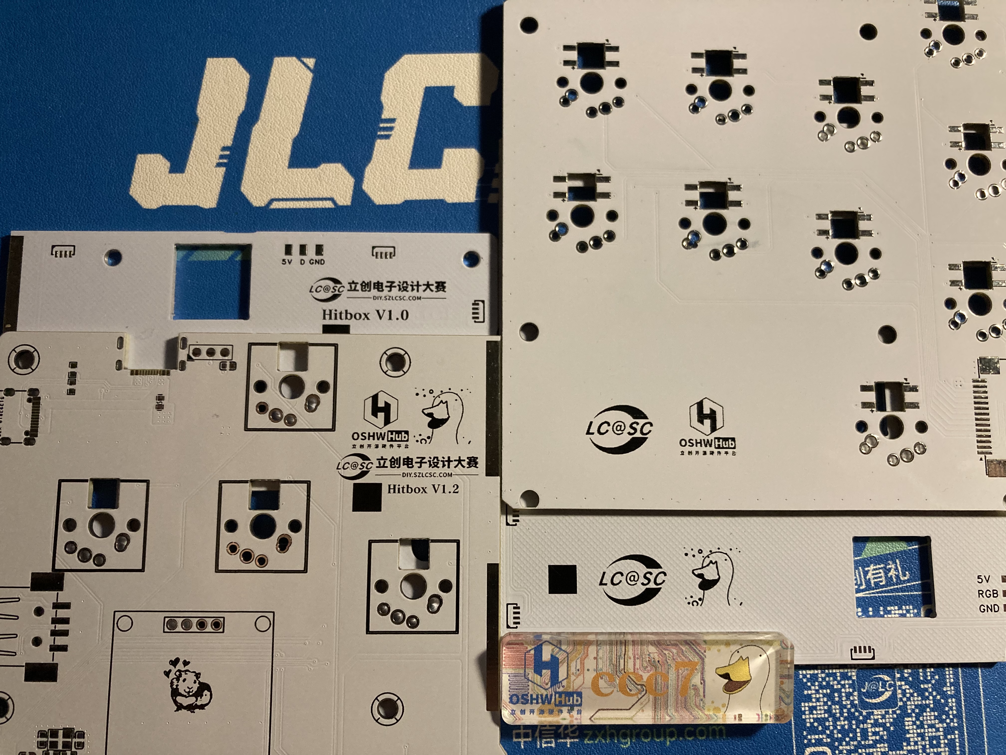

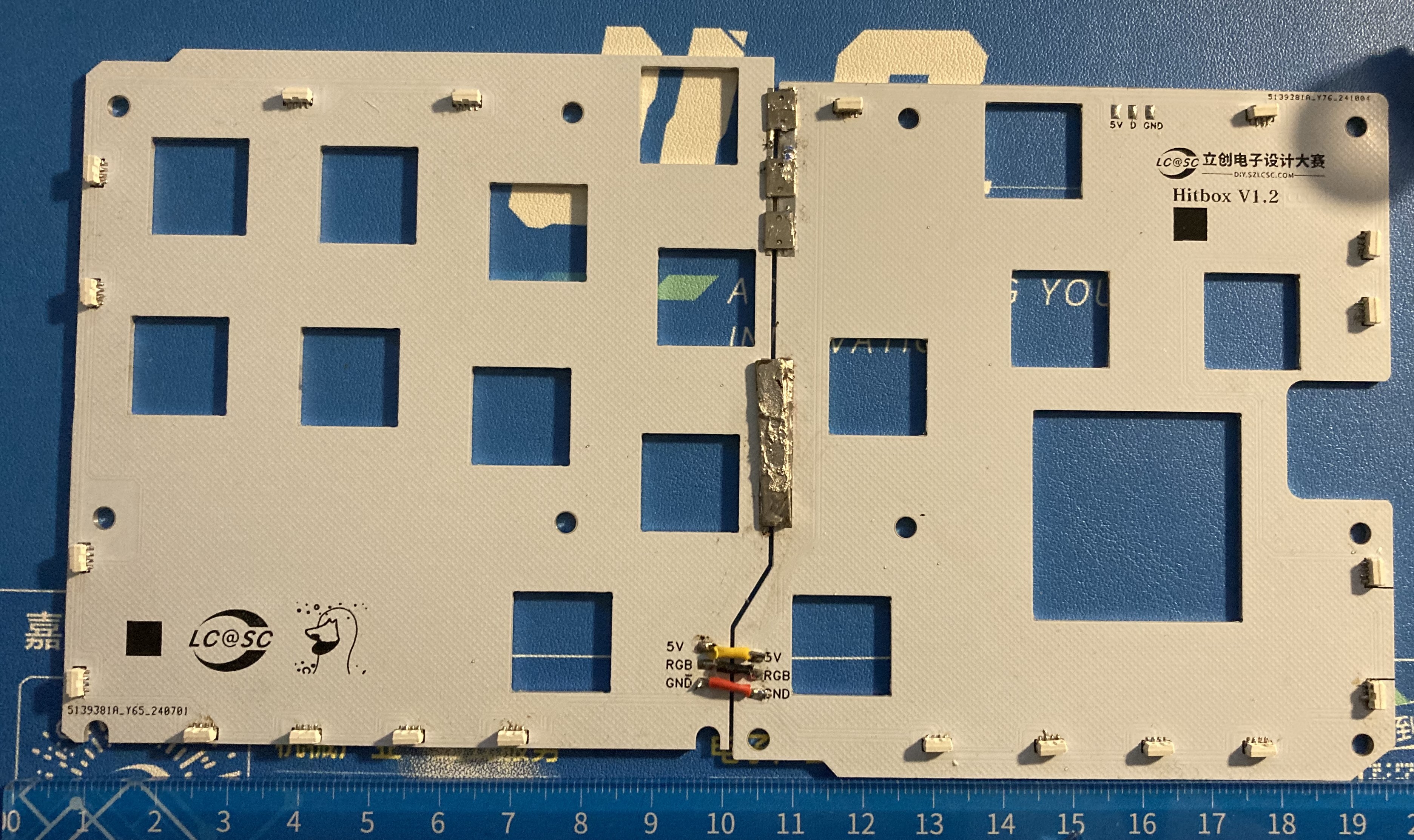

为了低成本pcb是使用两片pcb拼接的,定位板(灯板)是1.6mm铝基板,按键板和主控板都是1.6mm pcb。
如果用矮轴可不按bom中的螺丝,自行调整合适的螺丝和螺柱。

不同厂商的ws2812不要混用,有可能亮度颜色不一致。

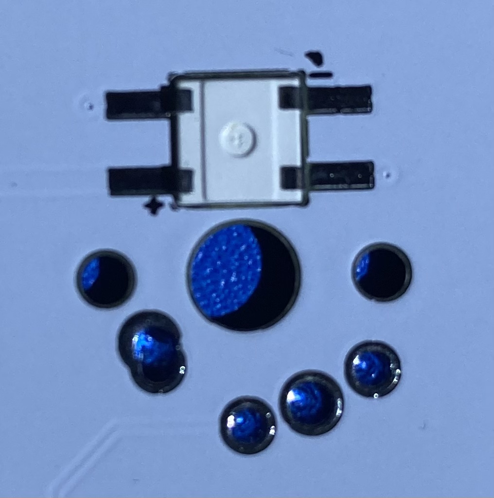

为了RGB发光面积更大一点,用的是5x5mm的ws2812反贴,焊接时注意引脚。

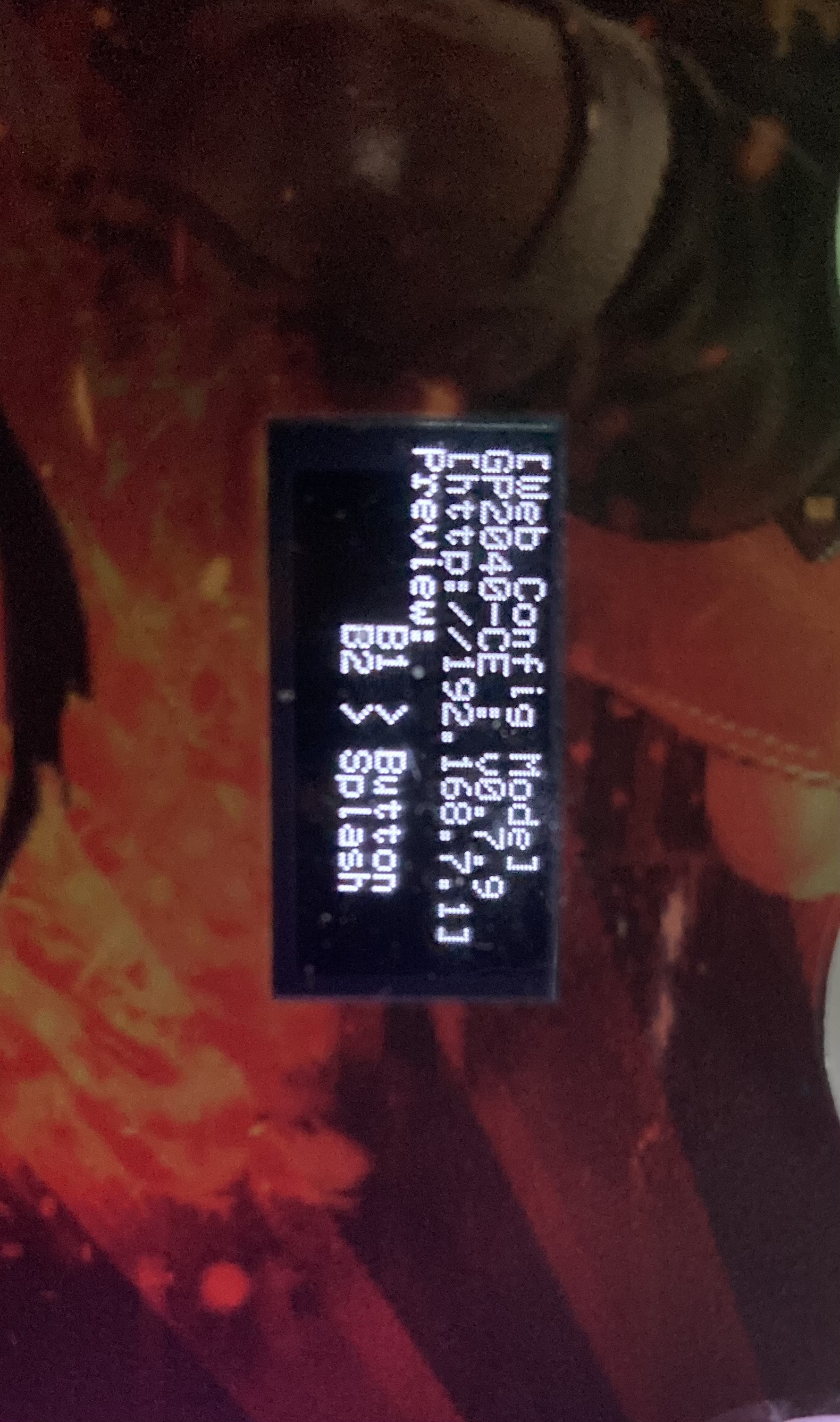

设置
按住 S2 键插入数据线可进入设置模式。
GP2040-CE使用网页进行设置,可在oled屏幕中看到。
在浏览器中访问 http://192.168.7.1 进行设置,此时导入附件中的配置即可。

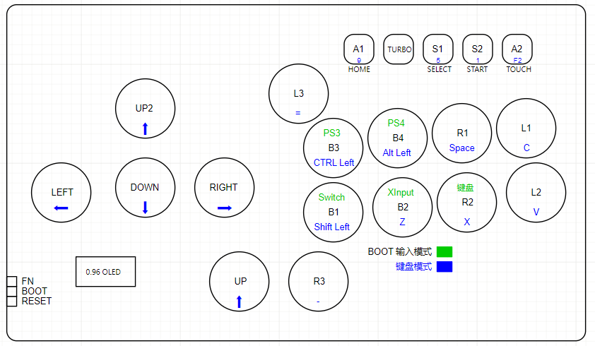

键位图

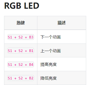

快捷键
更多快捷键请查看 wiki:https://gp2040-ce.info/hotkeys
