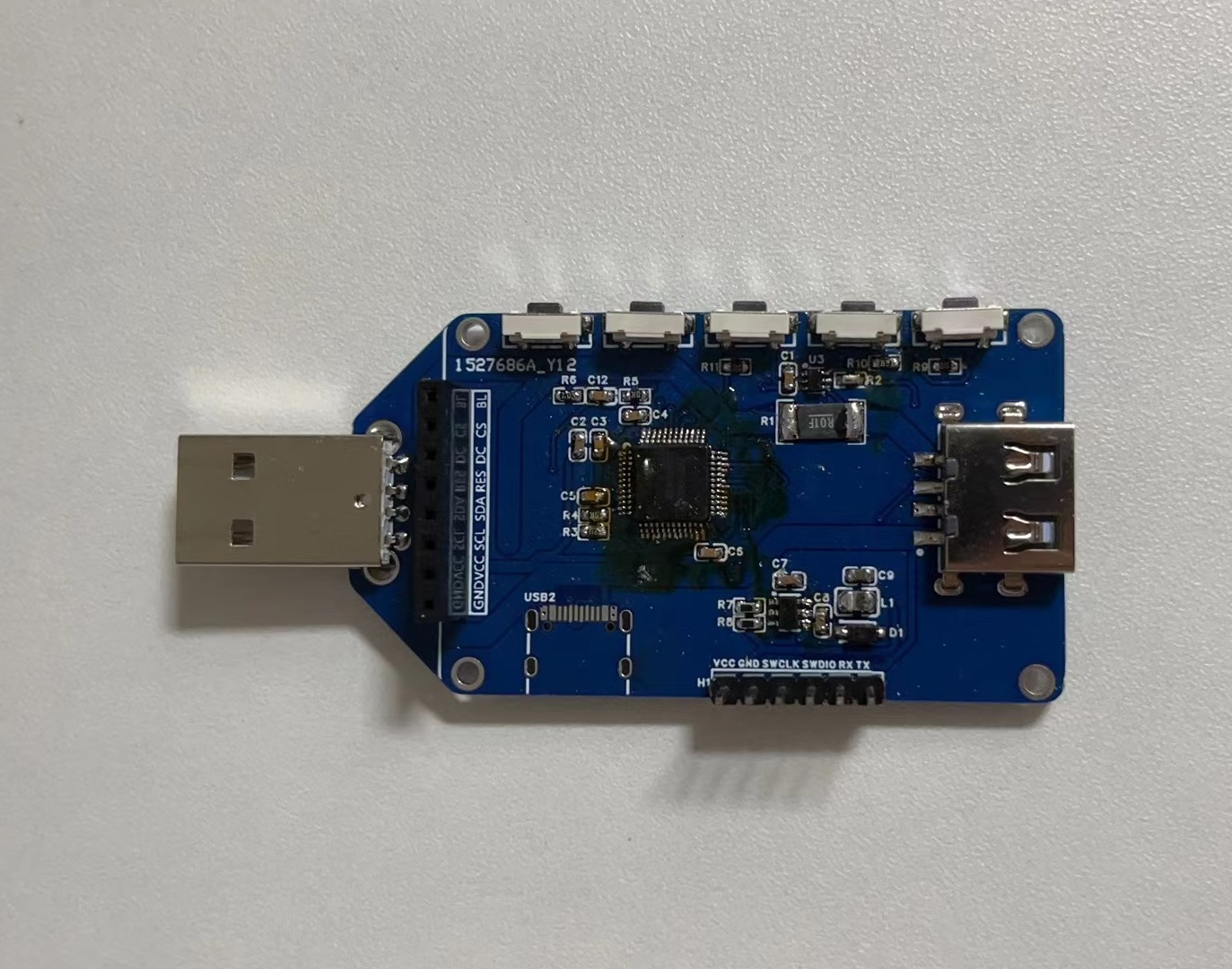

4、硬件部分
项目设计使用了立创EDA专业版,参考了训练营官方案例快充版,做了一些修改。

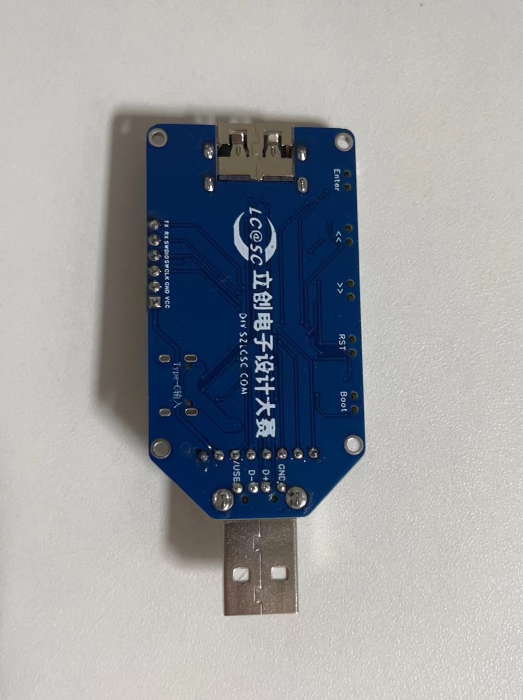

  • Boot和Reset采用实体按键,另外增加3个按键,用于交互操作
  • 显示屏采用TFT LCD 128x160,SPI接口通信
  • 增加Type-C输入接口

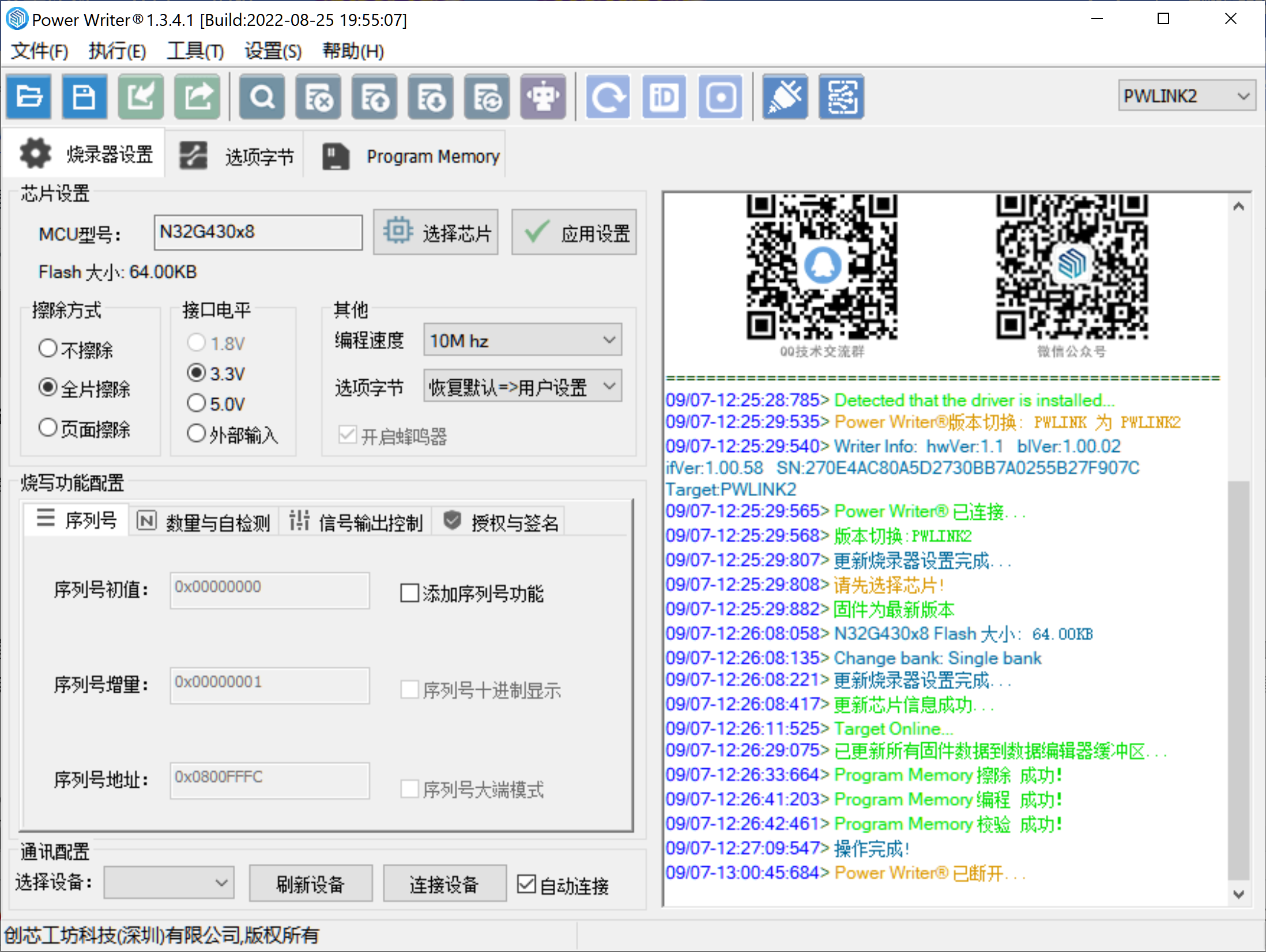

烧录和调试

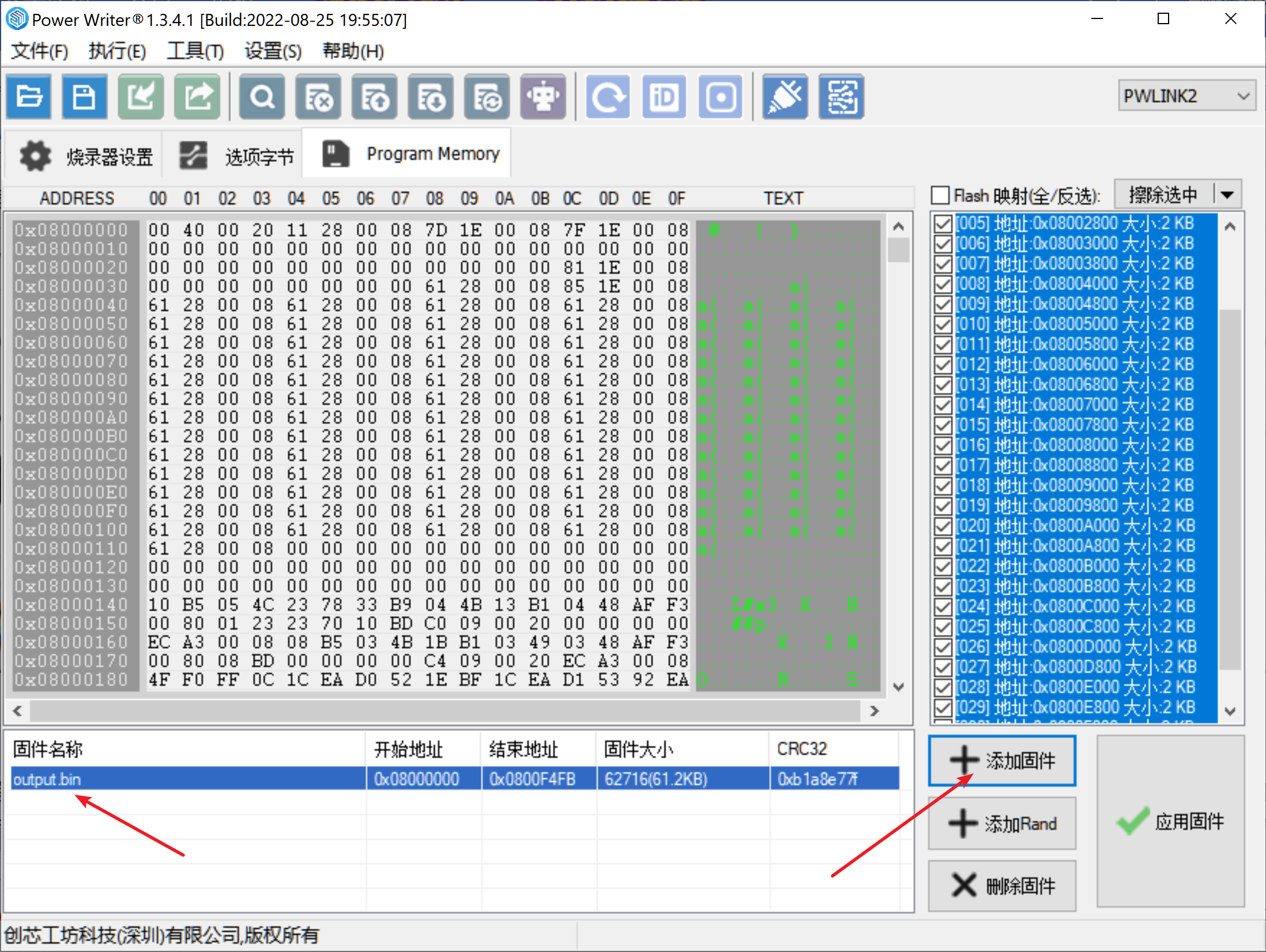

引出了SWD和UART接口,烧录使用了PowerWriter PWLINK2 Lite(9.9元包邮),同时支持查看串口输入输出,使用方便,不熟悉的可以直接查看官方说明文档,非常详细。
DCDC
项目参考官方案例,使用DCDC降压,官方案例标明支持4V-24V,实际测试发现输入5V时,输出只有2.6V,不能驱动单片机和显示屏幕正常工作,查看数据手册发现支持(6V-24V)。实际测试发现输入5.2V输出3.3V,可以正常工作,用手机充电器最高测试了输入9V正常工作,由于没有相关设备,更高的电压范围暂未测试。

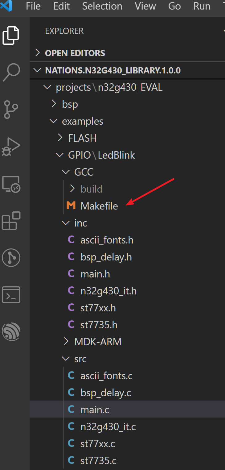

开发工具和环境配置
软件使用了VSCode开发,环境配置直接参考国民技术官方文档《N32G430系列GCC开发环境应用笔记》,实际只需要安装arm-gcc编译器和make工具即可。
源码结构和代码编译
源码结构直接用的国民技术官方Demo修改,代码编译只需进入examples/GPIO/LedBlink/GCC目录,执行make即可,build目录保存了构建生成产物,PWLINK2 Lite烧录时,选择output.bin文件即可。

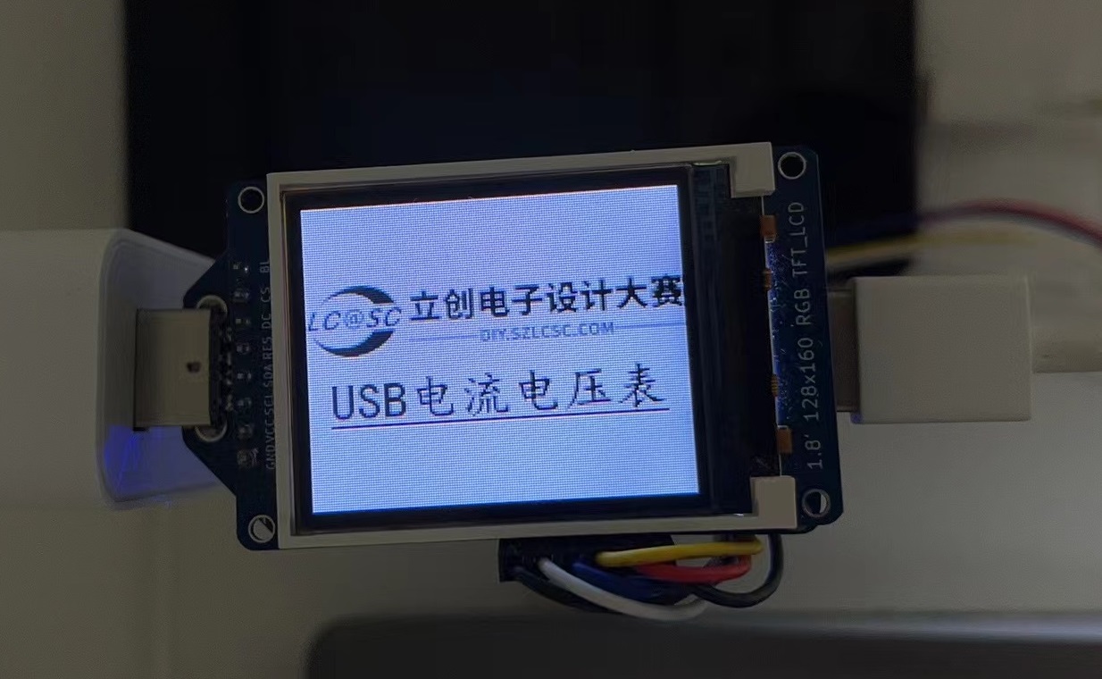

  • 显示模块移植了显示芯片ST7735的驱动程序,使用SPI接口通信,代码中实现了硬件SPI和软件SPI,都已调试通过。
  • 尝试移植LVGL,想做一些便捷的交互,设计的3个按键就是想适配LVGL编码器操作。但是由于N32G430C8L7的ROM只有64KB,在对LVGL做了极致裁剪,只保留核心模块的情况下,编译出来的程序还是超过20几KB,遂放弃LVGL。

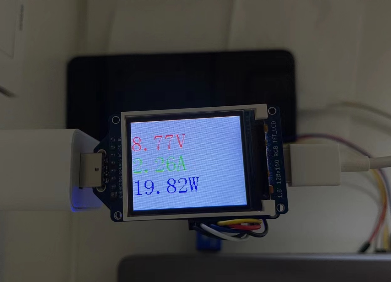

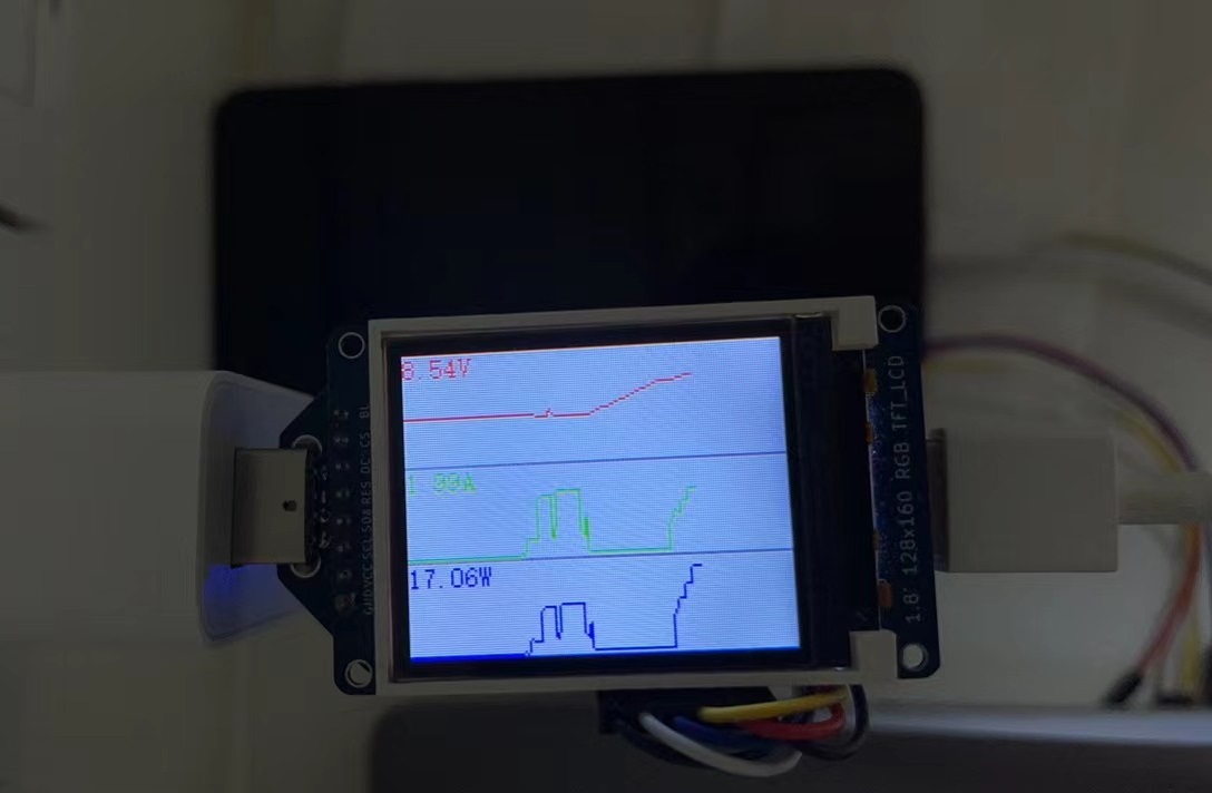

  • 虽然没法使用LVGL,还是用封装的画图函数,实现了两种显示模式。
实时图
数值
